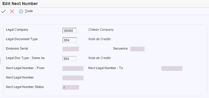

Definición de números siguientes para documentos legales
Acceda a la pantalla Edición de número siguiente.
- Compañía legal
Determine la compañía para la que se van a definir los números siguientes.
- Tipo documento legal
Introduzca un tipo de documento que haya definido mediante el programa Legal Document Types (P76H005) en el que se establezca el tipo de documento legal que desea asociar con el tipo de documento interno.
- Serie de emisión
Determine el lugar de emisión en el que la compañía genera facturas.
Este campo sólo se activa si se ha definido así en las opciones de proceso.
- Secuencia
Determine la cantidad de lugares de emisión que tienen los documentos legales.
- Tp documento legal - Igual a
Introduzca un valor que haya definido mediante el programa Legal Document Types (P76H005), que el sistema considerará como si fuera el mismo tipo de documento que se ha especificado en el campo Tipo documento legal.
- Nº legal siguiente inicial
Determine el inicio del rango de esta serie.
- Nº legal siguiente final
Determine el fin del rango de esta serie.
Determine el número que precede al número que utiliza el sistema como primer número del esquema de numeración siguiente. Por ejemplo, si introduce 99, el sistema utiliza 100 como primer número en el esquema de numeración siguiente del tipo de documento legal que se especifique.
- Estado nº legal siguiente
Determine si la secuencia de números legales está disponible para su uso. Los valores válidos son:
I - Inactivo
A - Activo
C - Cerrado
- F vencimiento siguiente nº legal
Introduzca la fecha de vencimiento de la secuencia de numeración.
Este campo sólo aparece si se han definido las opciones de proceso para que se muestre dicho campo.

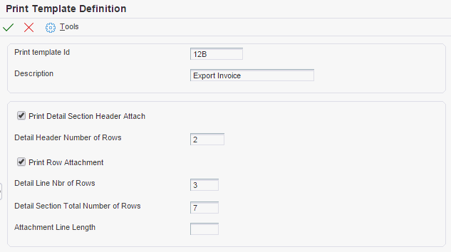

Definición de diseños de impresión para documentos legales
Acceda a la pantalla Definición de plantilla de impresión.
- ID plantilla impr
Introduzca el nombre asignado a la plantilla de impresión.
- Descripción
Introduzca una descripción de la plantilla de impresión.
- Anexo cabecera impresión de secc detalle
Seleccione esta opción para adjuntar los datos de encabezado de orden de venta a la plantilla de impresión. Esta opción no se aplica en el módulo de Cuentas por cobrar.
- Nº filas detalle encabezado
Introduzca el número de líneas de datos adjuntas que se imprimirán en el encabezado del comprobante. Este campo no se aplica en el módulo de Cuentas por cobrar.
- Anexo de fila de impresión
Seleccione esta opción para adjuntar líneas de órdenes de venta (en el módulo de Administración de órdenes de venta) o líneas de factura (en el módulo de Cuentas por cobrar).
- Nº filas línea detalle
Introduzca el número de líneas que puede incluir el sistema en los datos adjuntos.
- Total filas sección detalle
Introduzca el número total de líneas o filas que se imprimirán en el detalle por línea de comprobante.
- Longitud línea anexo
Introduzca el ancho de página permitido para los datos anexos.
