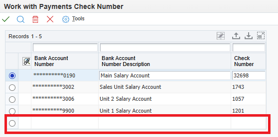

Tarea 1: Adición de registros bancarios mediante el programa Payments Check Number (P07237)

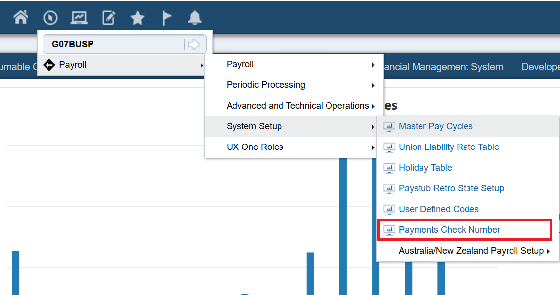

- En el navegador (ruta rápida), introduzca G07BUSP (nómina). En el menú Nómina, seleccione Configuración del sistema y, a continuación, seleccione Número de cheque de pago.

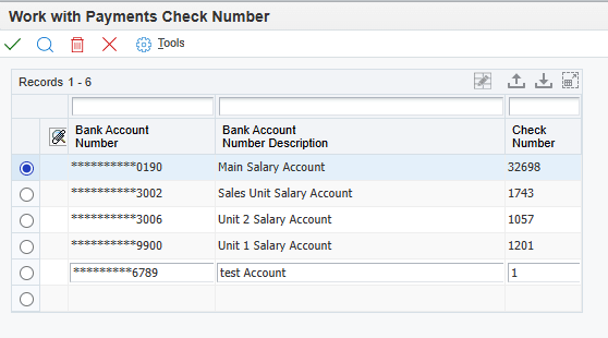

- Introduzca los detalles de número de cuenta bancaria, descripción y número de cheque en la última fila para crear un nuevo registro bancario.
- Haga clic en Aceptar para guardar el registro en la tabla Configuración de número de cheque de impresión de pagos (F07237).
- Puede agregar varios registros a la vez en este formulario.

- Para actualizar un registro existente, seleccione el registro, actualice el campo y haga clic en Aceptar para guardar los cambios en la tabla F07237
- Para eliminar un registro existente, selecciónelo y haga clic en Suprimir.
NOTA: el campo Número de cuenta bancaria no se puede actualizar ni modificar una vez que se crea el registro.
NOTA: debe asegurarse de que los números de comprobación se mantienen correctamente sin duplicados. La introducción de números de cheque duplicados puede generar errores durante el proceso de pagos.

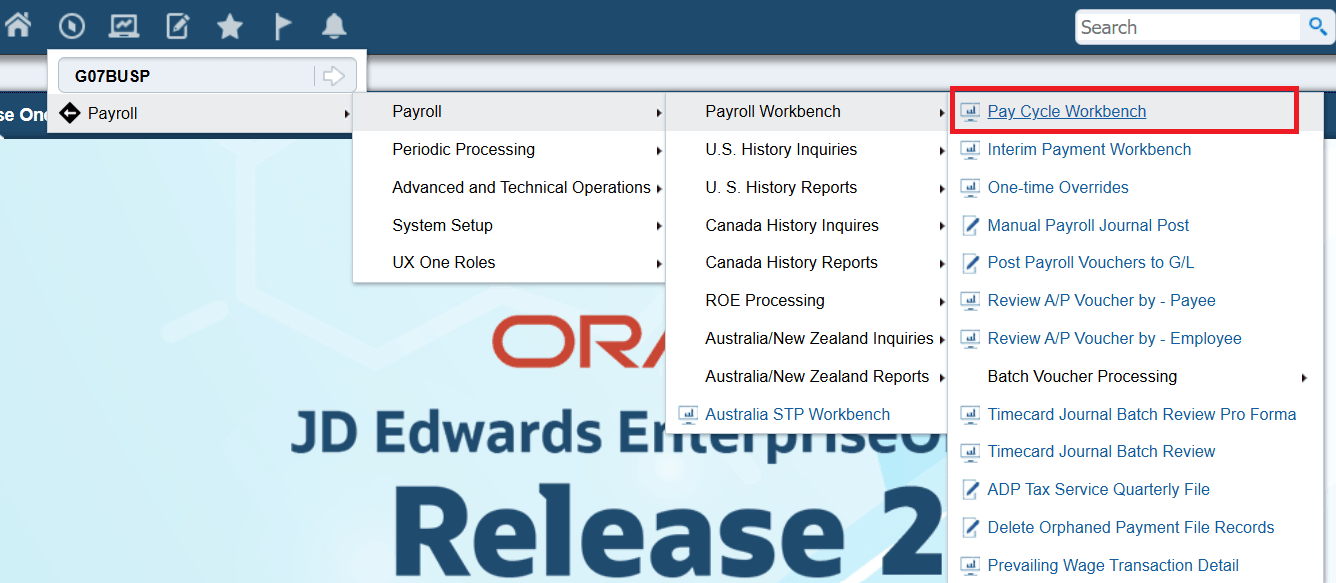

- En el navegador (ruta rápida), introduzca G07BUSP (nómina). En el menú Nómina, Área de trabajo de nómina y, a continuación, seleccione Área de trabajo de ciclo de pago.

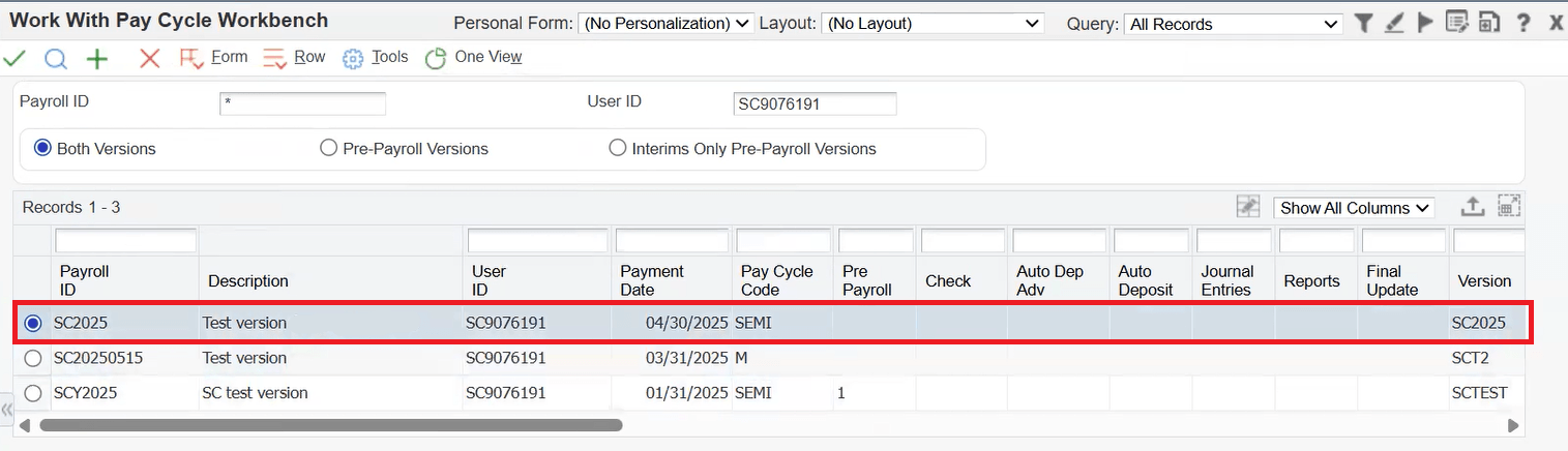

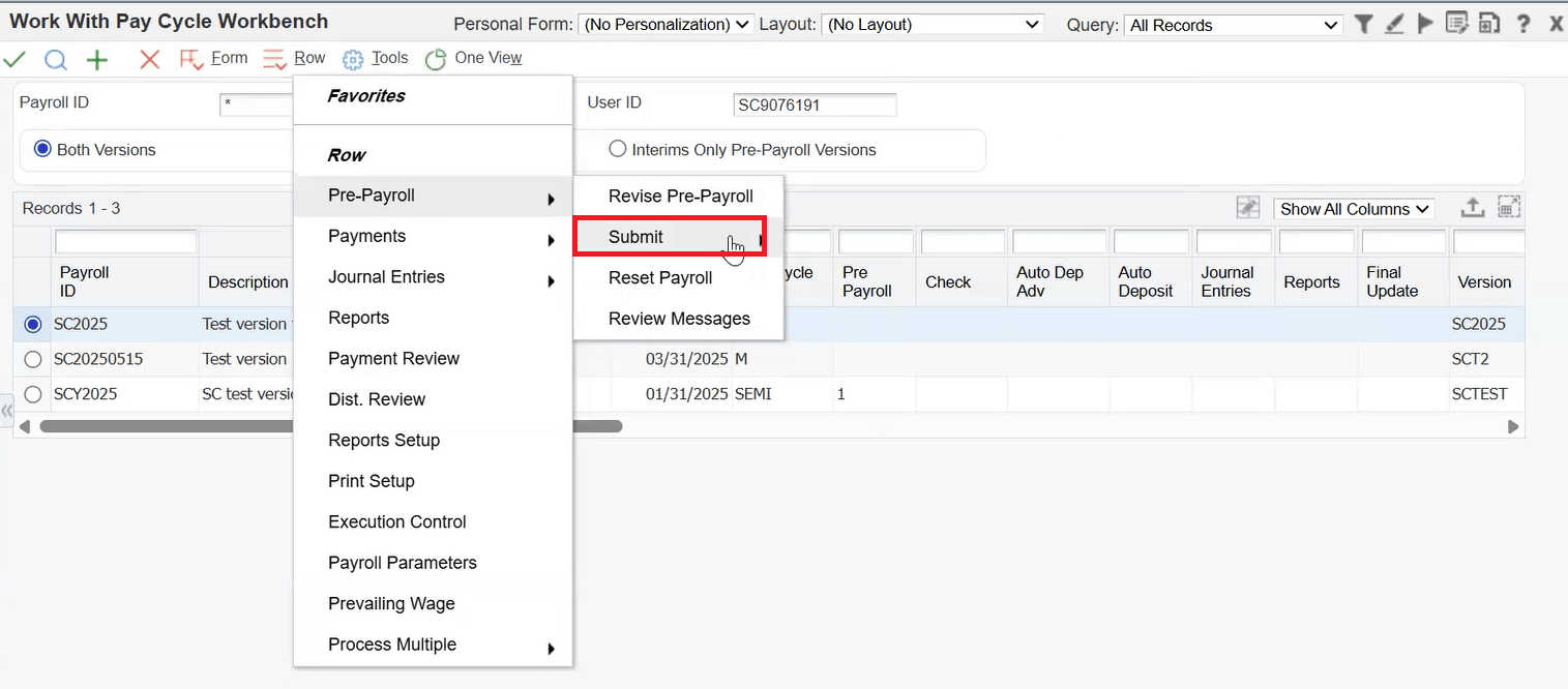

- Seleccione el ID de nómina de la lista para imprimir cheques.

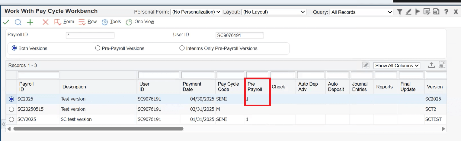

- En el menú Fila, seleccione Nómina previa y haga clic en Enviar.
- Cuando se envía, el estado de la columna Nómina previa se actualiza para indicar que se ha procesado el ID de nómina.

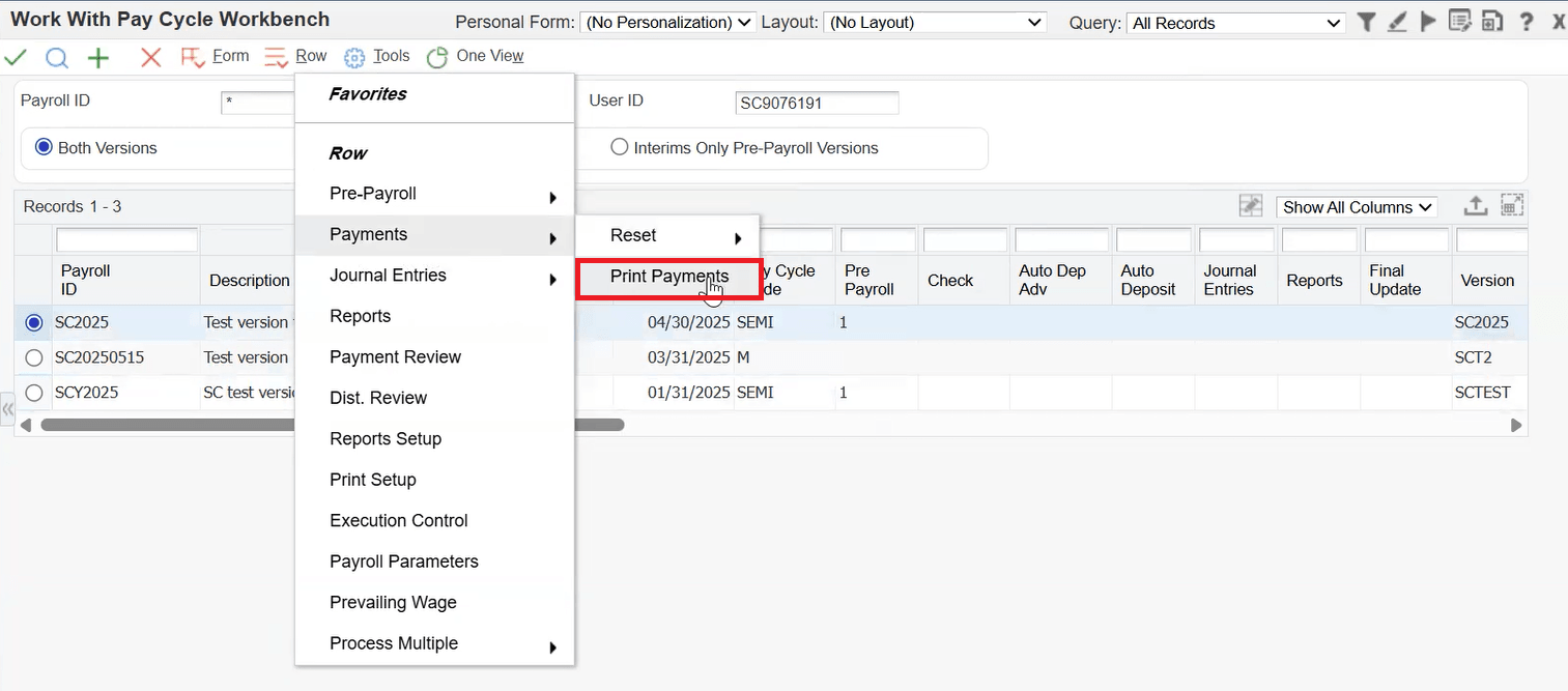

- A continuación, en el menú Fila, seleccione Pagos y haga clic en Imprimir pagos.

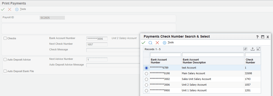

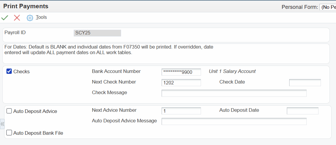

- En el formulario Imprimir pagos, seleccione la casilla de control Cheques.
- Seleccione el número de cuenta bancaria mediante Visual Assist para imprimir cheques.
- Para editar el siguiente número de cheque que desea imprimir, seleccione el número de cuenta bancaria correspondiente, edite el campo Número de cheque con el número que desea imprimir como siguiente número de cheque y haga clic en Aceptar para guardar.
- La salida del informe de pagos de impresión ahora tendrá un número de cheque definido en la aplicación P07200.
- Revise la configuración y haga clic en OK (Aceptar). El sistema imprime los cheques con los números secuenciales definidos.

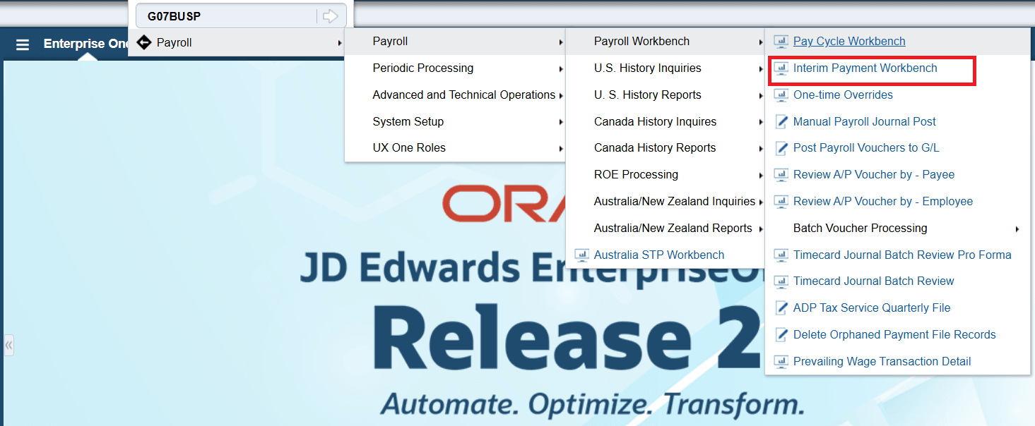

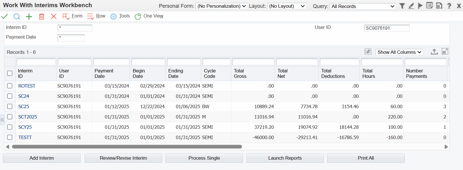

- En el navegador (ruta rápida), introduzca G07BUSP (nómina). En el menú Nómina, seleccione Taller de nómina y, a continuación, seleccione Taller de pagos provisionales.

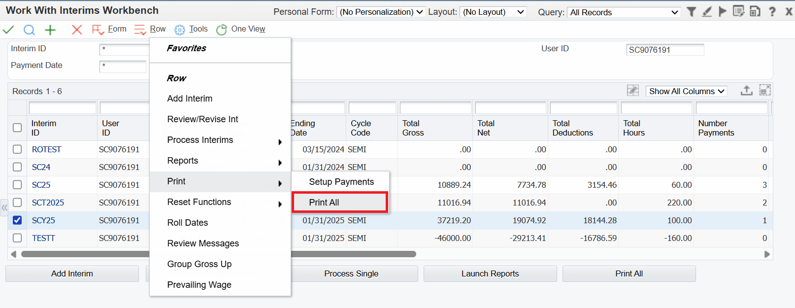

Programa Interim Payment Workbench - Navegación - Seleccione el ID provisional que desea procesar o cree un nuevo ID provisional.
- En el menú Fila, seleccione Imprimir y, a continuación, seleccione Imprimir todo.
Programa Taller de Pagos Temporales - Imprimir ID Provisional - En el formulario Imprimir pagos, seleccione la casilla de control Cheques.
- Haga clic en Aceptar para imprimir los cheques de pago provisional.
