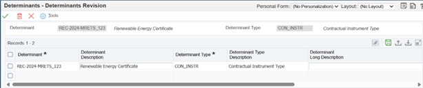

1: Definición de Determinantes
En este escenario, dado que la compañía ha adquirido un REC, se configura en el sistema un determinante que representa el REC.
  1. Conéctese al cliente web de EnterpriseOne.
  2. En los Menús EnterpriseOne, seleccione Configuración de marco de sostenibilidad (G20S41) y, a continuación, seleccione Determinantes (P20S05).
  3. En el formulario Trabajar con determinantes, haga clic en Agregar para abrir el formulario Revisión de determinantes (W20S05C).
  4. Para cada fila, introduzca valores en los siguientes campos:
    • Determinante: REC-2024-MRETS_123
    • Descripción del determinante: Renewable Energy Certificate
    • Tipo de determinante: CON_INSTR
  5. Haga clic en OK (Aceptar) para guardar el determinante.
    Pantalla de revisión de determinantes

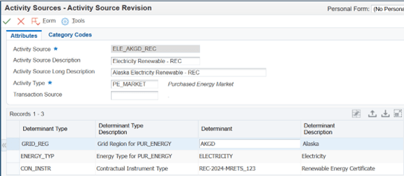

4: Definición de Origen de Actividad
Para contabilizar la electricidad adquirida como parte del instrumento contractual, configuraremos ELE_AKGD_REC (Electricity Renewable - REC) como fuente de actividad.
  1. En los Menús EnterpriseOne, seleccione Configuración de Marco de Sostenibilidad (G20S41) y, a continuación, seleccione Origen de Actividad (P20S07).
  2. En el formulario Trabajar con origen de actividad, haga clic en Agregar para abrir el formulario Revisión de origen de actividad (W20S07C).
  3. Introduzca los siguientes valores:
  4. Origen de actividad ELE_AKGD_REC
    Descripción larga de origen de actividad Electricity Renewable - REC
    Descripción larga de actividad Electricity Renewable - REC
    Tipo de Actividad PE_MARKET
    Origen de la transacción En blanco, ya que la transacción se registrará directamente
    Introduzca los valores en la columna de cuadrícula:
    • Determinante: AKGD, ELECTRICITY, REC-2024-MRETS_123 (para las tres filas de tipo determinante)
  5. Haga clic en Aceptar para guardar los cambios.
Pantalla Revisión de Origen de Actividad

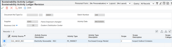

5: Introducción del registro de actividad de sostenibilidad en el libro mayor de actividades (P20S11)
La empresa puede registrar transacciones individualmente cuando compra un instrumento contractual o puede introducir todas las transacciones a la vez en el libro mayor si se compran de forma masiva al final de un año.
  1. En los Menús EnterpriseOne, seleccione Procesamiento de marco de sostenibilidad (G20S10) y, a continuación, seleccione Libro mayor de actividades de sostenibilidad (P20S11).
  2. En la pantalla Libro mayor de actividad de sostenibilidad, haga clic en Agregar para abrir el formulario Revisión de libro mayor de actividad de sostenibilidad.
  3. Introduzca los siguientes valores en las secciones de cabecera y detalle:
  4. Proveedor 4343
    Unidad de negocio 30
    (campo opcional) Fecha de actividad System Date
    Cantidad de recursos 500
    UM de recurso KW
    Importe de transacción 2000
    (Opcional) Observación Market-based-May-2025
  5. Haga clic en OK (Aceptar) para guardar el registro.
Pantalla Revisión de libro mayor actividades sostenibles
