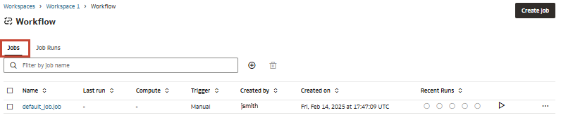

Puede realizar un seguimiento y gestionar todos los trabajos de Oracle AI Data Platform en el separador Trabajos de la página de inicio del flujo de trabajo. En el separador Ejecución de trabajos puede ver el historial de trabajos y el estado de las ejecuciones actualmente en curso.
Página Flujos de Trabajo con el separador Trabajos resaltado
