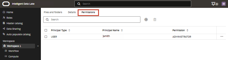

Permisos de espacio de trabajo
Puede definir controles de acción basados en roles para un espacio de trabajo del que sea propietario que se aplique a todo su contenido.
Los permisos del espacio de trabajo se gestionan desde el separador Permissions, situado en la parte superior de la página inicial del espacio de trabajo.
Separador de permisos de espacio de trabajo
Se pueden otorgar los siguientes permisos a un usuario:
  • USUARIO: Puede crear carpetas/archivos en la raíz y tener permisos MANAGE en la carpeta compartida.
  • PRIVILEGED_USER: tiene permisos de usuario y también puede crear Compute.
  • ADMINISTRADOR: Tiene permisos ADMIN en todos los objetos del espacio de trabajo y puede actualizar o suprimir un espacio de trabajo y gestionar permisos.
El permiso USER para espacios de trabajo también otorga a los usuarios el permiso MANAGE en todos los objetos de la carpeta compartida. Una carpeta compartida no se puede suprimir, cambiar de nombre ni mover.
Los permisos se pueden otorgar a usuarios, grupos o roles. Puede seleccionar usuarios de una lista de usuarios de Oracle AI Data Platform o agregar un uso o rol por parte del OCID.
Crear permisos de espacio de trabajo
Puede otorgar acceso a los espacios de trabajo a usuarios, roles o grupos.
Debe tener privilegios de administrador en el espacio de trabajo para otorgar acceso a otros usuarios.
  1. En la página inicial, haga clic en Espacio de trabajo.
  2. Junto al espacio de trabajo, haga clic en Icono de tres puntos de acciones Acciones y, a continuación, en Permisos.
  3. Haga clic en Icono Nuevo permisoNuevo permiso.
  4. Seleccione el nivel de permisos y el tipo de principal en las listas desplegables.
  5. Seleccione si desea agregar el usuario por nombre de usuario u OCID.
    • En Nombre de usuario, haga clic en Buscar e introduzca un nombre de usuario. Seleccione el usuario en la lista.
    • En Introducir OCID, introduzca el OCID del usuario.
  6. Haga clic en Create.
Modificar permisos de espacio de trabajo
Puede cambiar la configuración de permisos para cualquier espacio de trabajo en el que tenga privilegios de administrador.
  3. Junto al permiso, haga clic en Acciones y en Editar.
  4. Seleccione el nuevo nivel de permiso en la lista desplegable Permisos y haga clic en Guardar.
Suprimir permisos de espacio de trabajo
Puede suprimir un permiso de espacio de trabajo para eliminar el acceso y las acciones de todos los usuarios incluidos.
  3. Junto al permiso, haga clic en Acciones y en Suprimir.
  4. En la ventana de confirmación, haga clic en Suprimir.

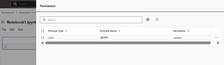

Crear Permisos de Archivo y Carpeta
Puede definir permisos individuales para archivos y carpetas en sus espacios de trabajo.
  1. Navegue hasta el archivo o la carpeta para los que desea establecer permisos.
  2. Haga clic en Icono de tres puntos de acciones Acciones y haga clic en Permisos.
  3. Haga clic en Icono Crear permiso Crear permiso.
  4. Seleccione un nivel de permiso, un tipo de principal y el usuario en los menús desplegables.
  5. Haga clic en Guardar.

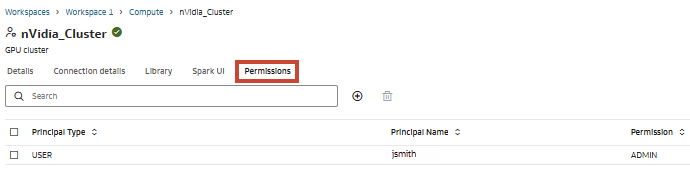

Permisos de Compute Cluster
Puede controlar qué usuarios y roles tienen acceso de vista, lectura y administrador a sus clusters de recursos informáticos.
Puede crear y gestionar permisos de usuario desde el separador Permisos del cluster.
Se abre la página Cluster con el separador Permisos resaltado
Como administrador, puede otorgar permisos a cualquier principal que tenga al menos permisos de espacio de trabajo de usuario.
Operación Lectura Uso Administrador
Mostrar cluster Sí Sí Sí
Asociar cluster a bloc de notas/trabajo Sí Sí Sí
Ver logs de controlador, interfaz de usuario de Spark Sí Sí Sí
Ver métricas de cluster Sí Sí Sí
Iniciar/Reiniciar cluster N.º Sí Sí
Parar cluster N.º Sí Sí
Editar cluster N.º N.º Sí
Asociar/Cargar biblioteca a cluster N.º N.º Sí
Suprimir cluster N.º N.º Sí
Otorgar/Revocar permisos N.º N.º Sí
Crear permisos de cluster
Puede controlar qué usuarios y roles pueden ver y modificar los clusters.
  1. Vaya al espacio de trabajo y haga clic en Recursos informáticos.
  2. Haga clic en su cluster y, a continuación, haga clic en la ficha Permisos.
  3. Haga clic en Icono Nuevo permiso Nuevo permiso.
  4. Seleccione el nivel de permisos y el tipo de usuario en las listas desplegables.

Modificar permisos de cluster
Puede modificar los permisos para los usuarios y roles asignados al cluster.
  2. Haga clic en su cluster y, a continuación, haga clic en Permisos.
  3. Junto al usuario o rol que desea modificar, haga clic en Icono de tres puntos de acciones Acciones y, a continuación, en Editar.
  4. Seleccione un nuevo nivel de permiso en la lista desplegable. Haga clic en Guardar.
Suprimir permisos de cluster
Puede eliminar permisos que ya no sean necesarios para los usuarios o roles del cluster.
  3. Junto al usuario o rol que desea suprimir, haga clic en Icono de tres puntos de acciones Acciones y, a continuación, en Suprimir.
  4. Haga clic en Suprimir.

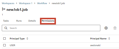

Permisos de trabajo
Los permisos de trabajo controlan qué usuarios y roles tienen acceso a sus trabajos.
Puede gestionar los usuarios y roles que tienen acceso a su trabajo desde el separador Permisos de su trabajo.
Página Job con el separador Permisos resaltado
Los siguientes niveles de permisos están disponibles para los usuarios de trabajos:
  • Lectura
  • Uso
  • Gestionar
  • Administrador
Cada nivel de permiso tiene acceso a un conjunto diferente de operaciones, que se describe a continuación.
Operación Lectura Uso Gestionar Administrador
List S S S S
Consulta de detalles S S S S
Estado de ejecución S S S S
Asociar/desasociar recursos informáticos N S S S
Ejecutar N S S S
Ver log de tareas N S S S
Cambiar Nombre de Trabajo N N S S
Editar trabajo N N S S
Finalizar flujo de trabajo N N S S
Mover archivo N N N S
Suprimir el trabajo. N N N S
Otorgar/Revocar permisos N N N S
Crear permisos de trabajo
Puede crear permisos para controlar qué usuarios y roles tienen acceso a sus trabajos.
Solo puede otorgar acceso a los trabajos que posee.
  1. Navegue hasta el trabajo al que desea otorgar acceso.
  2. Haga clic en Permisos.
  3. Haga clic en Icono Nuevo permiso Nuevos permisos.
Modificar permisos de trabajo
Puede otorgar o revocar permisos cambiando los niveles de permisos para los usuarios o roles existentes.
  1. Vaya al espacio de trabajo y haga clic en Flujo de trabajo.
  2. Haga clic en su trabajo y, a continuación, en la ficha Permisos.
Suprimir permisos de trabajo
Puede eliminar permisos que ya no sean necesarios para los usuarios o roles de su trabajo.
  2. Haga clic en su trabajo y, a continuación, haga clic en Permisos.
Permisos de bloc de notas
Los permisos de blocs de notas determinan qué usuarios, roles y grupos pueden ver y modificar su bloc de notas.
Los permisos de un bloc de notas se visualizan haciendo clic en Acciones en la parte superior derecha del bloc de notas y en Permisos. En la página Permiso, puede ver, crear, modificar o suprimir permisos para su bloc de notas. Puede filtrar la lista de usuarios mostrada introduciendo un usuario en la barra Buscar.
Página de permiso de bloc de notas

Crear permisos de bloc de notas
Puede definir permisos individuales para los blocs de notas de su propiedad.
  1. Vaya al bloc de notas para el que desea definir permisos.
  2. Haga clic en Acciones y, a continuación, en Permisos.

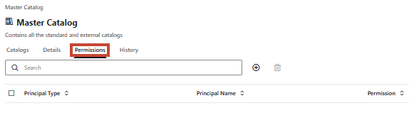

Permisos de catálogo maestro
Los permisos a nivel de catálogo maestro determinan quién puede crear nuevos catálogos estándar y externos y otorgar permisos a otros.
Los permisos para el catálogo maestro se gestionan desde el separador Permisos.
Página del catálogo maestro con el separador Permisos resaltado
Al usuario que crea Oracle AI Data Platform se le otorgan automáticamente permisos ADMIN para el catálogo maestro. Hay dos niveles de permisos para el catálogo maestro:
  • CREATE_CATALOG: el usuario puede crear catálogos estándar y externos.
  • CREATE_CREDENTIAL: el usuario puede crear credenciales en el almacenamiento de credenciales.
  • CREATE_SHARE: el usuario puede crear recursos compartidos de datos.
  • CREATE_RECIPIENT: el usuario puede crear destinatarios de recursos compartidos de datos.
  • ADMIN: el usuario puede ver todos los catálogos, crear, editar o suprimir catálogos, credenciales, recursos compartidos, destinatarios y sus objetos secundarios, así como otorgar o revocar permisos.
Herencia de permisos de catálogo maestro
Los permisos ADMIN para el catálogo maestro otorgan permisos ADMIN a todos los objetos secundarios del catálogo maestro. Cuando un usuario con permisos CREATE_CATALOG crea un catálogo, se le otorga automáticamente el permiso ADMIN para el catálogo recién creado y todos sus objetos secundarios.
Crear permisos de catálogo maestro
Puede definir permisos para gestionar quién puede crear, editar y suprimir catálogos y otorgar permisos a otros usuarios.
  1. En la página de inicio, haga clic en Catálogo maestro.
  2. Haga clic en el separador Permisos.

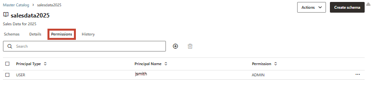

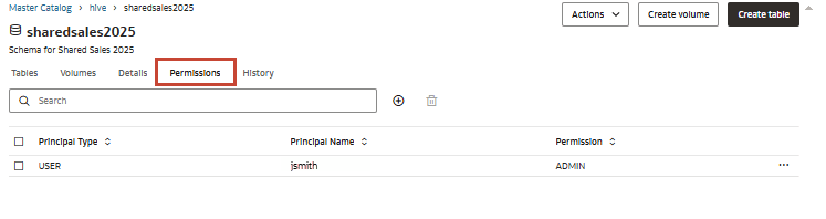

Permisos de esquema
Los permisos de esquema determinan qué usuarios, roles y grupos pueden ver y modificar el esquema y sus objetos secundarios.
Puede controlar los usuarios y roles que pueden acceder al esquema desde el separador Permisos del esquema.
La página Esquema está abierta con el separador Permisos resaltado
Los permisos definidos en el nivel de esquema se aplican a cualquier objeto secundario del esquema.
Los permisos de esquema otorgan las siguientes acciones:
  • SELECT: los usuarios pueden leer/enumerar tablas, ver y volúmenes en el esquema. Los usuarios pueden ejecutar consultas de selección en vistas y tablas.
  • WRITE: los usuarios tienen permisos Select y pueden modificar tablas o datos en tablas, escribir en volúmenes y modificar vistas.
  • CREATE_MODEL: los usuarios pueden crear modelos en un esquema.
  • CREATE_TABLE: los usuarios pueden crear tablas en un esquema.
  • CREATE_VIEW: los usuarios pueden crear vistas en un esquema.
  • CREATE_VOLUME: los usuarios pueden crear volúmenes en un esquema.
  • ADMIN: los usuarios tienen permisos Select, Write y all Create y pueden crear, modificar o suprimir otros permisos de usuario.
Operación SELECT ESCRITURA CREAR_MODELO CREAR_TABLA CREAR_VISTA CREAR_VOLUMEN Administración
Lectura/Lista Sí Sí Sí Sí Sí Sí Sí
Ejecutar consultas/Leer volúmenes Sí Sí Sí Sí Sí Sí Sí
Editar tablas/volúmenes/vistas N.º Sí Sí Sí Sí Sí Sí
Crear Modelo N.º N.º Sí N.º N.º N.º Sí
Crear Tabla N.º N.º N.º Sí N.º N.º Sí
Crear Vista N.º N.º N.º N.º Sí N.º Sí
Crear Volumen N.º N.º N.º N.º N.º Sí Sí
Suprimir esquema N.º N.º N.º N.º N.º N.º Sí
Gestionar permisos N.º N.º N.º N.º N.º N.º Sí
Herencia de Permisos de Esquema
Permisos de esquema Permiso de nivel de catálogo
SELECT SELECT MANAGE Administración
ESCRITURA X
CREAR_VISTA X X
CREAR_VOLUMEN X X
CREAR_TABLA X X
Administración X X
Crear permisos de esquema
Puede controlar qué usuarios y roles tienen acceso al esquema del que es propietario.
  1. En la página inicial, haga clic en Catálogo maestro.
  2. Vaya al esquema y, a continuación, haga clic en el separador Permisos.
