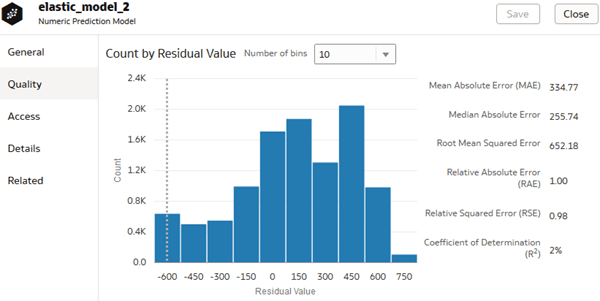

- En elastic_model_2, haga clic en Calidad.

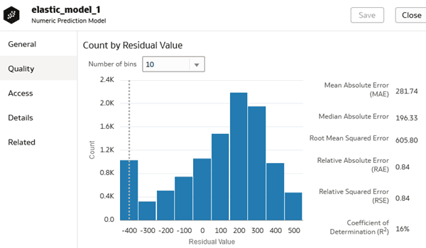

La distribución del valor residual en elastic_model_2 es ligeramente diferente de la de elastic_model_1.
Descripción de la ilustración elastic_model2_quality.png El valor del coeficiente de determinación es del 2% en elastic_model_2. En elastic_model_1, el valor del coeficiente de determinación es del 16%. Los valores son diferentes debido a la selección aleatoria de datos de donación al ejecutar el flujo de datos.
Descripción de la ilustración elastic_model_1_residual.png - Haga clic en Cerrar.

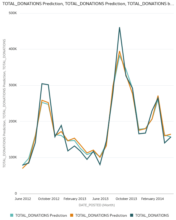

. - En el panel Datos, haga clic en Crear escenario. En Crear escenario - Seleccionar modelo, haga clic en elastic_model_2 y, a continuación, haga clic en Aceptar.
- En el panel Datos, amplíe elastic_model_2, seleccione TOTAL_DONATIONS Predicción y arrástrelo en Valores (eje Y) en el panel Gramática.
Los dos modelos producen resultados similares a pesar de que utilizan diferentes variables de modelo.
