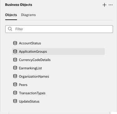

Configuración de objetos de negocio de Visual Builder
Un objeto de negocio es un recurso, como una factura o un pedido, similar a una tabla de base de datos; tiene campos que contienen los datos de la aplicación. Al igual que una tabla de base de datos, un objeto de negocio proporciona la estructura de los datos. Los objetos de negocio se almacenan en una base de datos. Las aplicaciones de la aplicación visual y otros clientes acceden a los objetos de negocio a través de sus puntos finales REST.
En la página inicial de Visual Builder Visual Applications, haga clic en Objetos de Negocio en el navegador para abrir el panel Objetos de Negocio. Se muestran los objetos CBDC mayoristas.
Captura de pantalla en la que se muestra la lista completa de objetos de negocio que pertenecen a la aplicación de ejemplo CBDC mayorista en la vista Objetos de negocio de Visual Builder.
Puede seleccionar cualquier objeto de negocio y acceder al separador Datos para actualizar o modificar sus datos.
