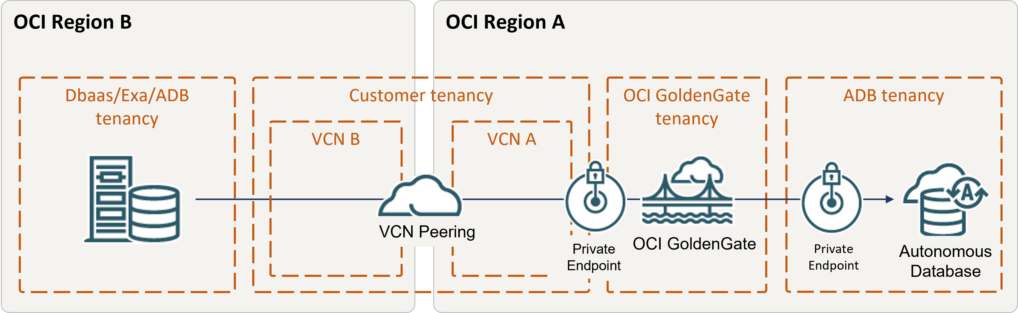

Oracle Cloud Infrastructure GoldenGate permite replicar datos en bases de datos de OCI soportadas ubicadas en diferentes regiones con puntos finales privados. En este ejemplo se muestra cómo conectar OCI GoldenGate en Phoenix (región A) a una instancia de Autonomous AI Database en Frankfurt (región B) con un punto final privado.
Descripción de diff-region-vcn.png a continuación
