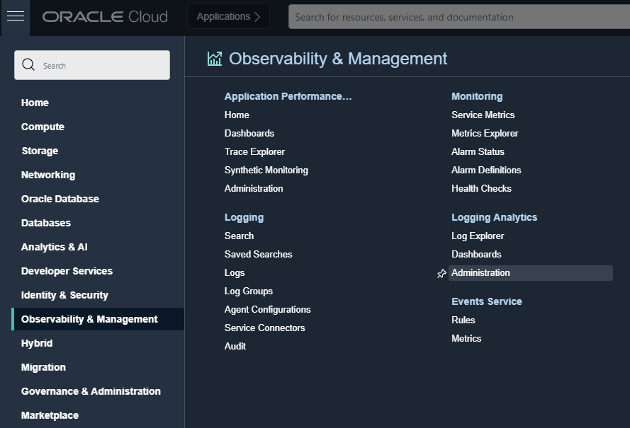

- Logging Analytics está disponible en el menú de la consola de OCI de nivel superior. Vaya a Observability & Management y haga clic en Logging Analytics.

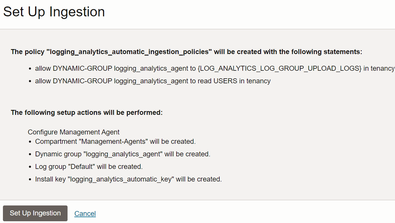

Descripción de la ilustración ela2 - Revise las políticas que se crean automáticamente. Para obtener la lista de políticas creadas, consulte Políticas creadas durante la vinculación de Logging Analytics. El grupo de logs Por defecto se crea si aún no existe. Una vez que Logging Analytics se haya activado correctamente, haga clic en Siguiente para continuar.

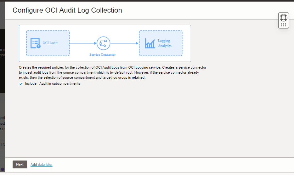

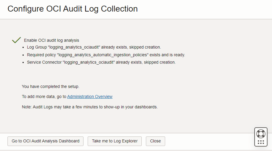

Descripción de la ilustración ela3 - La recopilación de logs de auditoría de OCI está configurada. La casilla de control Include _Audit in subcompartments está activada por defecto. Para obtener la lista de políticas creadas para configurar la recopilación de logs de OCI Audit, consulte Políticas creadas durante la vinculación de Logging Analytics. Haga clic en Siguiente.
Descripción de la ilustración ela4 - Una vez que el análisis de logs de auditoría de OCI se haya activado correctamente, haga clic en Ir al panel de control de logs de auditoría de OCI y vea el análisis.

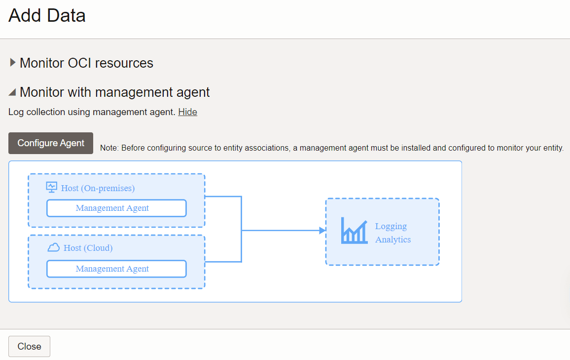

- Vaya a la página Administración. En Logging Analytics, haga clic en el menú de la esquina superior izquierda y seleccione Administración. Se abrirá la página Administration.

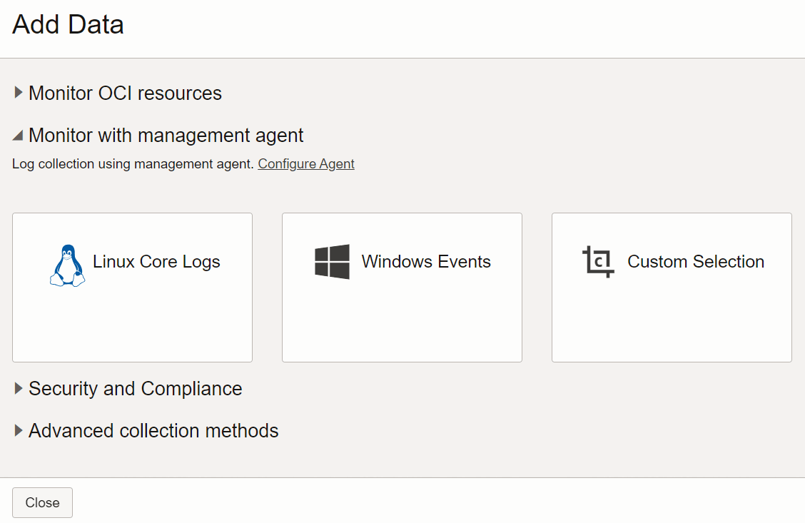

- Haga clic en Add data (Agregar datos). Se abre la página Agregar datos. Amplíe la sección Supervisar con agente de gestión.
Descripción de la ilustración sui2 - Haga clic en el enlace Configurar Agente. La sección se amplía con más información sobre la recopilación de logs basada en agente de gestión.

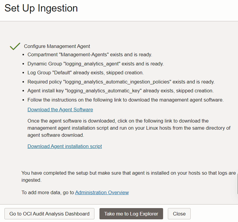

Descripción de la ilustración sui3 - Haga clic en el botón Configurar Agente. Se abre el cuadro de diálogo Configurar ingesta.
- Revise la política que se crea automáticamente con las sentencias de política mostradas. Observe los recursos que se crean automáticamente. Haga clic en Configurar ingesta.
Descripción de la ilustración sui4 - Siga el enlace Descargue el software del agente para descargar el software del agente de gestión. Después de completar la descarga, siga el enlace Download Agent Installation Script para obtener el script de instalación. Ejecute el script de instalación en el host de Linux en el mismo directorio donde se descarga el agente de gestión. Para obtener instrucciones detalladas para instalar el agente de gestión, consulte Instalación de agentes de gestión.
Descripción de la ilustración sui5 Asegúrese de desplegar el plugin de Logging Analytics al instalar el agente. Como parte del proceso de instalación, deberá crear un archivo de respuesta en el que debe incluir la siguiente línea sobre la activación del plugin Logging Analytics:
Service.plugin.logan.download=true
- Una vez que Management Agent se haya configurado correctamente, haga clic en Cerrar.

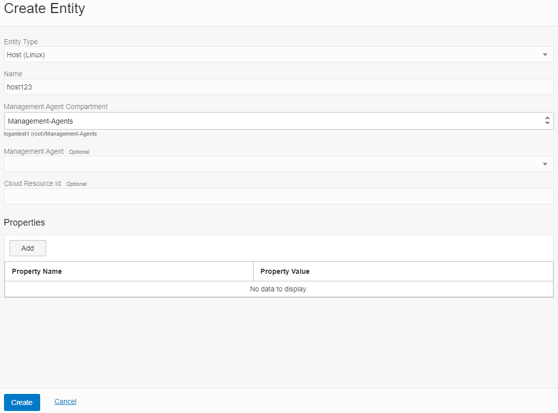

- En la página de lista Entidades, haga clic en el botón Crear entidad.
- Seleccione Host (Linux) como tipo de entidad. Puede empezar a escribir el nombre para filtrar la lista desplegable.
- Proporcione un nombre para la entidad. En este ejemplo, utilizaremos
host123, pero normalmente utilizaría el nombre de host real. - Seleccione Management-Agents como compartimento de Management Agent.
- Seleccione el agente que ha instalado anteriormente.
- Haga clic en Crear.
Descripción de la ilustración myh9

- Vaya a Administración. Haga clic en Add Data (Agregar datos).
Se abre el asistente Agregar datos.
- En Supervisión con agente de gestión, haga clic en Selección personalizada.

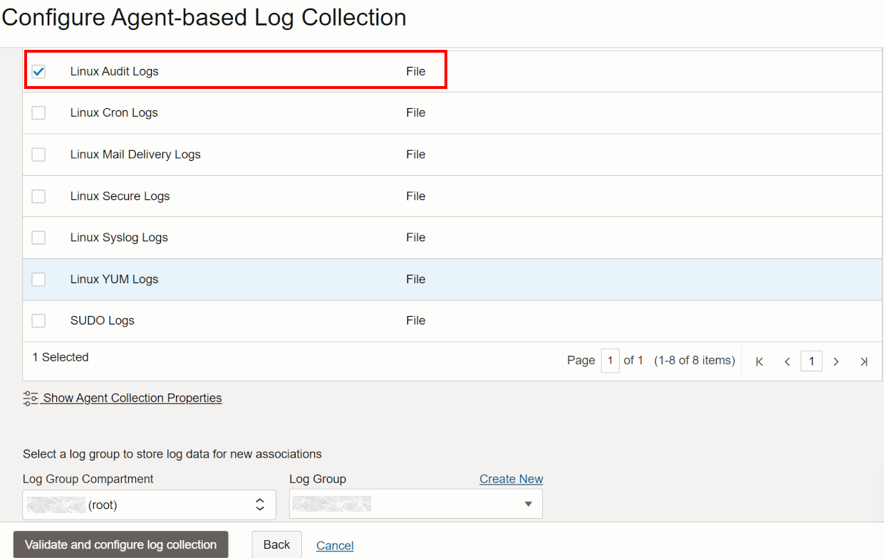

Descripción de la ilustración sui2 En la página Configurar Recopilación de Logs Basada en Agente resultante, se muestran todas las entidades configuradas.

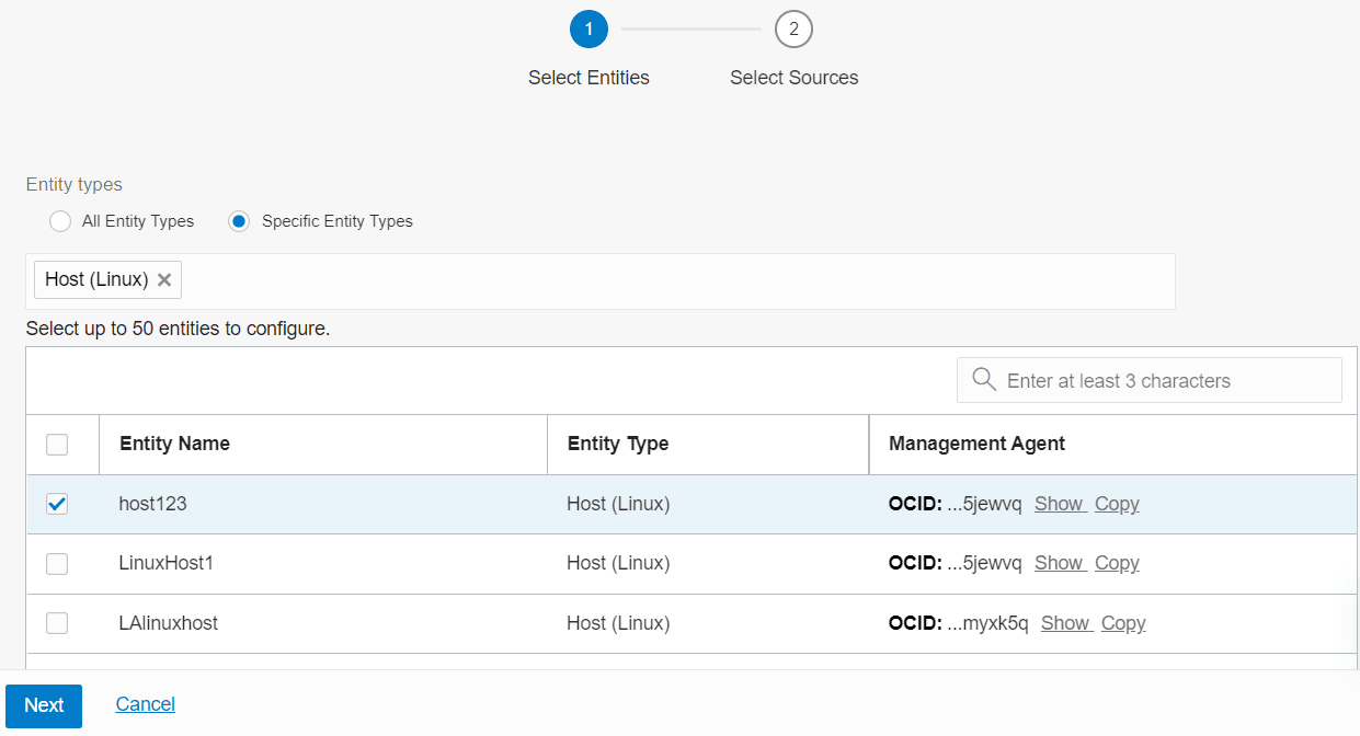

- Filtre de la lista de entidades especificando el tipo de entidad. Seleccione Especificar tipos de entidad. En el menú, seleccione el tipo de entidad Host(Linux).
- En la lista de entidades del tipo Host (Linux), seleccione hasta 50 entidades para configurar la asociación con los orígenes. Haga clic en Siguiente.
Descripción de la ilustración ca4 - En la tabla, seleccione hasta 25 orígenes para asociarlos a las entidades seleccionadas.

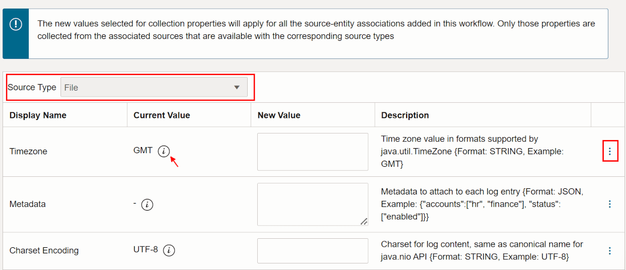

Descripción de la ilustración ca7 - Haga clic en Mostrar Propiedades de Recopilación de Agente para ampliar la sección. Las propiedades de agente que especifique aquí se aplicarán a todas las asociaciones de entidad-origen agregadas a este flujo de trabajo. Según las selecciones anteriores, el tipo de origen ya se ha rellenado. Las propiedades del agente para ese tipo de origen se muestran en la tabla.
Descripción de la ilustración ca9
- Pase el cursor sobre el icono de información para saber cuál es el valor predeterminado.
- En el campo Nuevo valor, introduzca el nuevo valor para la propiedad que desea modificar. Asegúrese de que el tipo de dato del valor es el especificado. Para obtener la lista de propiedades que puede modificar para cada tipo de origen y sus tipos de dato correspondientes, consulte Opciones de Configuración Avanzada para Management Agent: Modificar Propiedades del Agente.
- Para cambiar la propiedad al valor por defecto, haga clic en el icono de menú Acciones y seleccione Restablecer a valor por defecto.
- Para borrar el valor actual de la propiedad, haga clic en el icono de menú Acciones y seleccione Borrar valor actual. Si borra el valor actual, el nuevo valor se hereda. El nuevo valor se muestra en la tabla después de guardar los cambios actuales y volver a abrir este cuadro de diálogo.

- Después de seleccionar las entidades y los orígenes que desea asociar, especifique el grupo de logs en el que se deben almacenar los datos de log que se recopilan.
- Seleccione el compartimento de grupo de logs en el que se crea el grupo de logs.
- Seleccione el grupo de logs en el que se deben almacenar los logs. Seleccione el grupo de logs logging_analytics_ociaudit que se creó anteriormente al configurar la ingesta.
Si desea crear un nuevo grupo de logs en el mismo compartimento, haga clic en Crear nuevo. Se abre el cuadro de diálogo Crear grupo de logs. Especifique el nombre del nuevo grupo de logs y proporcione una descripción adecuada. Haga clic en Crear.

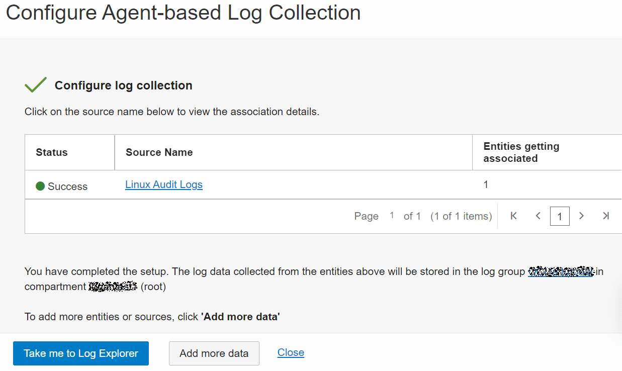

- Para completar las asociaciones, haga clic en Validar y configurar la recopilación de logs.
- Después de crear las asociaciones, se muestra la confirmación. También puede ver el estado de la actividad. Para ver los detalles de las asociaciones, haga clic en el nombre del origen.
Tras la configuración correcta de las asociaciones, se inicia la recopilación de logs. Haga clic en Llegar al explorador de logs para ver los datos del log.
Descripción de la ilustración ca8

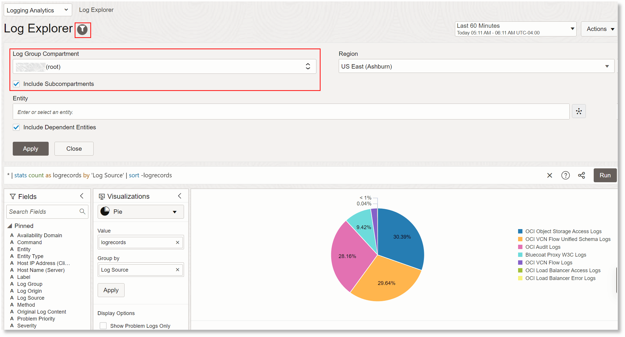

- Consulte el Explorador de logs.
Haga clic en el icono Filtro de ámbito situado a la derecha del explorador de logs.
Descripción de la ilustración el3
El compartimento de grupo de logs por defecto creado anteriormente se selecciona automáticamente. Sin embargo, si desea cambiar el compartimento del grupo de logs, selecciónelo.
El selector de compartimentos permite elegir qué grupos de logs se incluirán en la búsqueda según el compartimento en el que se encuentren los grupos de logs. Cuando selecciona un compartimento aquí, este compartimento más todos los compartimentos secundarios se incluyen automáticamente. Mediante el compartimento raíz, buscará en todos los logs a los que tenga acceso el usuario en función de la política de acceso al compartimento del usuario y los grupos de logs de esos compartimentos.
Transcurridos unos dos minutos, debería empezar a ver los logs que llegan a sus orígenes. La búsqueda predeterminada es un gráfico circular que muestra el número de entradas de log que entran para todos los orígenes de log.

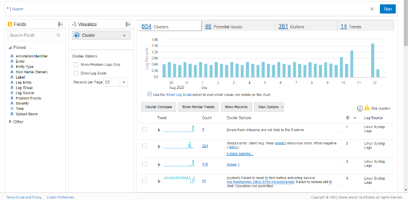

Descripción de la ilustración el5 - Consulte Análisis de cluster.
Puede ver en la pantalla de búsqueda de arriba que se recopilaron 27 145 entradas de log para los últimos 14 días. Se trata de un gran número de logs para inspeccionar manualmente. En entornos de producción más grandes, es posible que tenga miles de millones de entradas de log en un período de 14 días.
Cambie la opción de visualización a Cluster.
La pantalla cambia para mostrar clusters de entradas de log. Aquí puede ver que el 27k de las entradas de log se ha reducido a solo 654 clusters, y hemos identificado 46 de esos clusters que indican un posible problema y 351 clusters que parecen ser valores atípicos. Con un juego de datos más grande durante un período de tiempo más largo, las capacidades del cluster mejoran, ya que hay un patrón de datos más recurrente con el que comparar.
Descripción de la ilustración el7
En la segunda entrada, puede ver que había un único tipo de entrada de log que tiene un recuento de 281. Esto significa que las entradas de log que siguen este mismo patrón se han producido 281 veces en los últimos 14 días. Las partes del ejemplo de cluster se muestran como enlaces azules. Esto se debe a que en los 281 registros con esta forma similar, las partes en azul varían para diferentes entradas de log. Al hacer clic en los enlaces azules, podrá ver todas las variantes de una instancia específica.

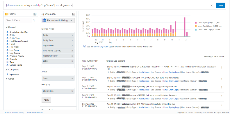

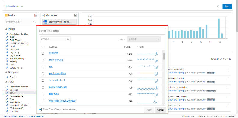

- Utilice Filtrado de facetas.
De vuelta en la vista Registros con histograma, en el panel de campos de la parte izquierda, puede hacer clic en un campo en el que esté interesado para ver los valores que se han analizado de los logs. Se muestran recuentos y tendencias de ocurrencia de esos valores. Puede seleccionar valores desde aquí para acotar la búsqueda.

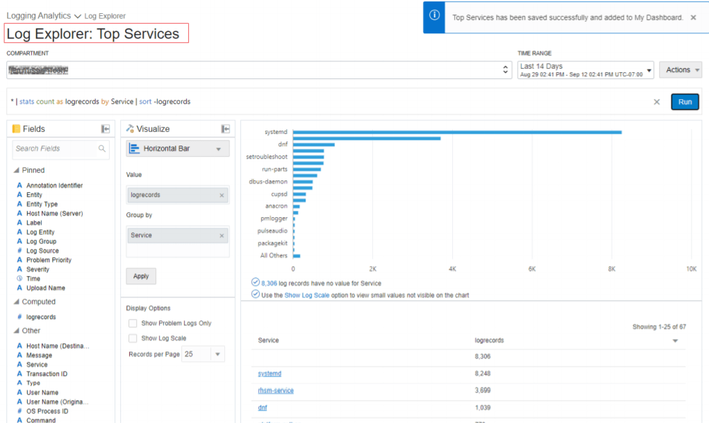

Descripción de la ilustración el8 - Guarde una búsqueda.

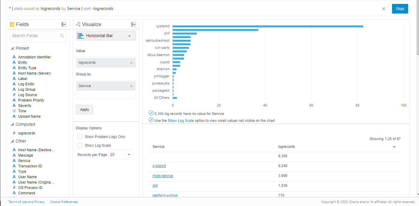

Guardar una búsqueda es importante por un par de razones. En primer lugar, es posible que desee utilizar regularmente una búsqueda sin tener que reescribirla. También puede crear búsquedas que muchas personas de una organización utilizan para tener una visión coherente de aspectos importantes. Además, se puede usar una búsqueda guardada como widget para un panel de control, como verá más adelante en este repaso.

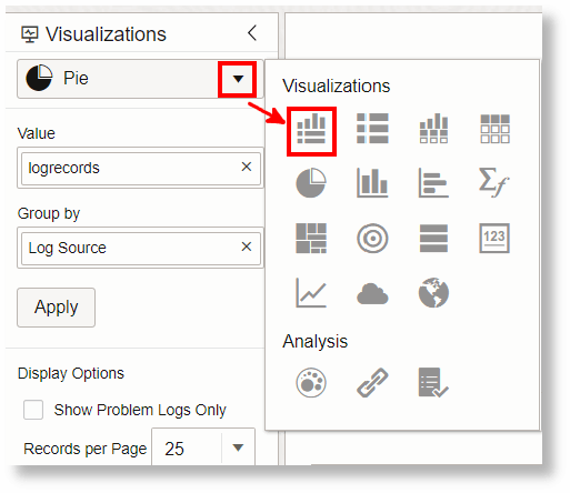

Cambie la visualización a Gráfico de barras horizontales.
Por defecto, obtendrá un gráfico que tenga el campo Agrupar por seleccionado como Origen (o puede estar vacío si ha realizado otros cambios de consulta anteriores). Puede arrastrar el campo Otro, Servicio al campo Agrupar por y, a continuación, hacer clic en el botón Aplicar.
Verá un gráfico de barras que muestra los principales servicios utilizados en su host en función del número de entradas de log como esta:
Descripción de la ilustración el9
Si no ve los valores que descienden en el recuento, asegúrese de que la consulta tiene como logrecords para crear un campo calculado con ese valor y agregar
|sort -logrecordsa la búsqueda. Esto ordenará de forma descendente por recuento de registros. Consulte la captura de pantalla anterior para ver la consulta utilizada.- Seleccione el compartimento para guardar la búsqueda.

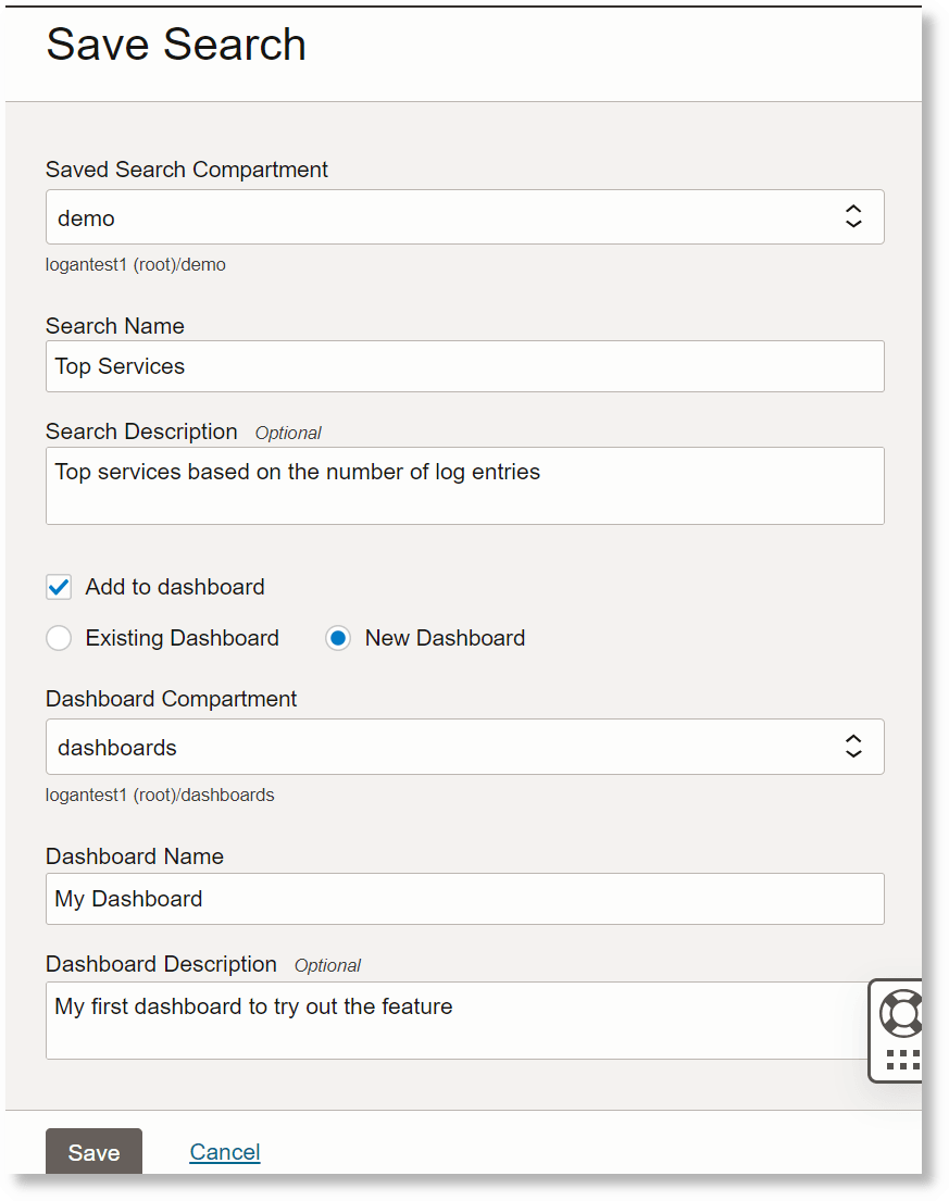

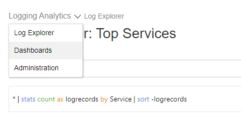

- Proporcione un nombre y descripción para la búsqueda.

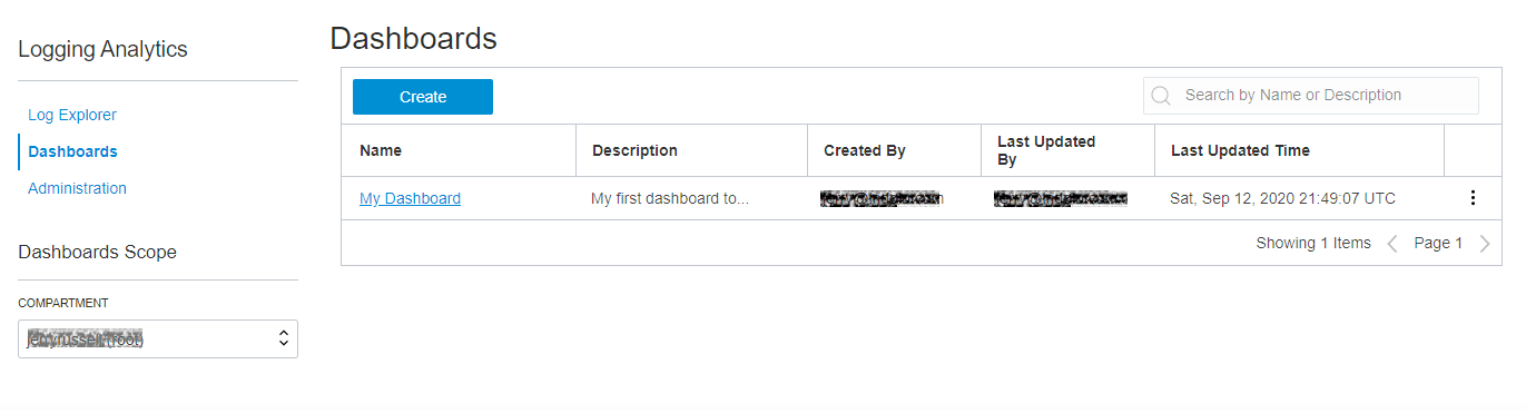

- Haga clic en la casilla de control de Agregar a Panel de Control.
- Para agregar la búsqueda guardada de un widget a un nuevo panel de control, seleccione Nuevo panel de control. También puede agregarlo a un panel de control existente.
- Seleccione el compartimento para el panel de control.
- En el caso de un nuevo cuadro de mandos, especifique un nombre y una descripción para el nuevo cuadro de mandos. De lo contrario, seleccione el nombre de cuadro de mandos existente.
- Haga clic en el botón Guardar.

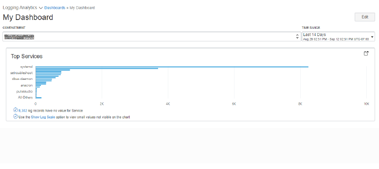

Descripción de la ilustración el10
Ahora verá que el título del Explorador de logs ha cambiado para incluir el nombre de la búsqueda guardada con la que está trabajando. Si realiza cambios aquí y va a Acción, haga clic en Guardar, puede actualizar la búsqueda guardada.
Descripción de la ilustración el11 - Visualice el panel de control.
En el control de navegación superior, haga clic en Logging Analytics y seleccione Dashboards.
Descripción de la ilustración el12
Verá una página de lista de paneles de control con el panel de control que creó anteriormente al mismo tiempo que guardó la búsqueda. Si no ve el nuevo panel de control aquí, asegúrese de que el compartimento seleccionado a la izquierda sea donde guardó el panel de control.
Descripción de la ilustración el13
Haga clic en el nombre del panel de control para ver el panel de control. Aquí puede agregar más widgets de búsqueda guardados, cambiar el diseño de la página y el tamaño de los widgets. Si cambia el rango temporal o el filtro de compartimento, cambiará los datos de todos los widgets de búsqueda guardados.
Descripción de la ilustración el14
Siga explorando, este es solo un ejemplo de las varias tareas que puede realizar con Logging Analytics. Asegúrese de revisar el contenido técnico del producto para obtener más detalles sobre cómo analizar los registros.
