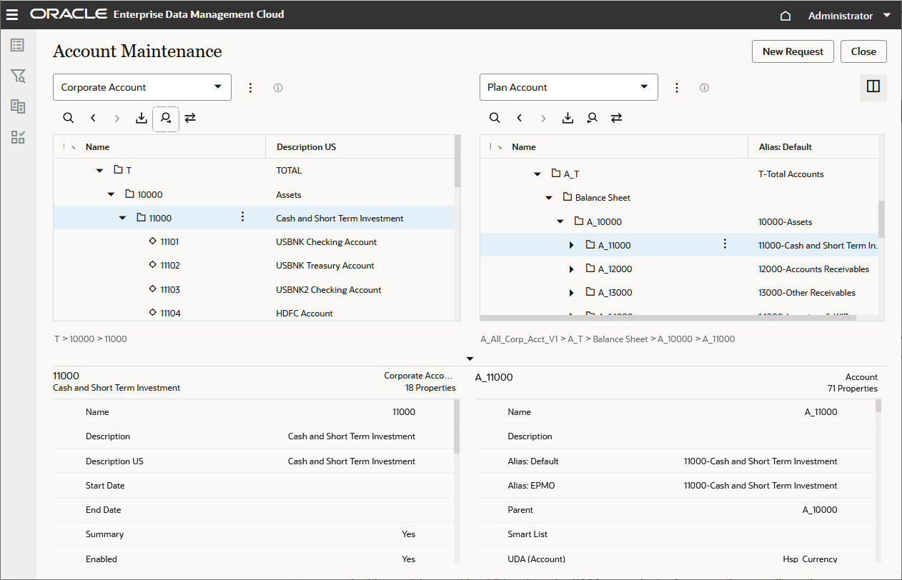

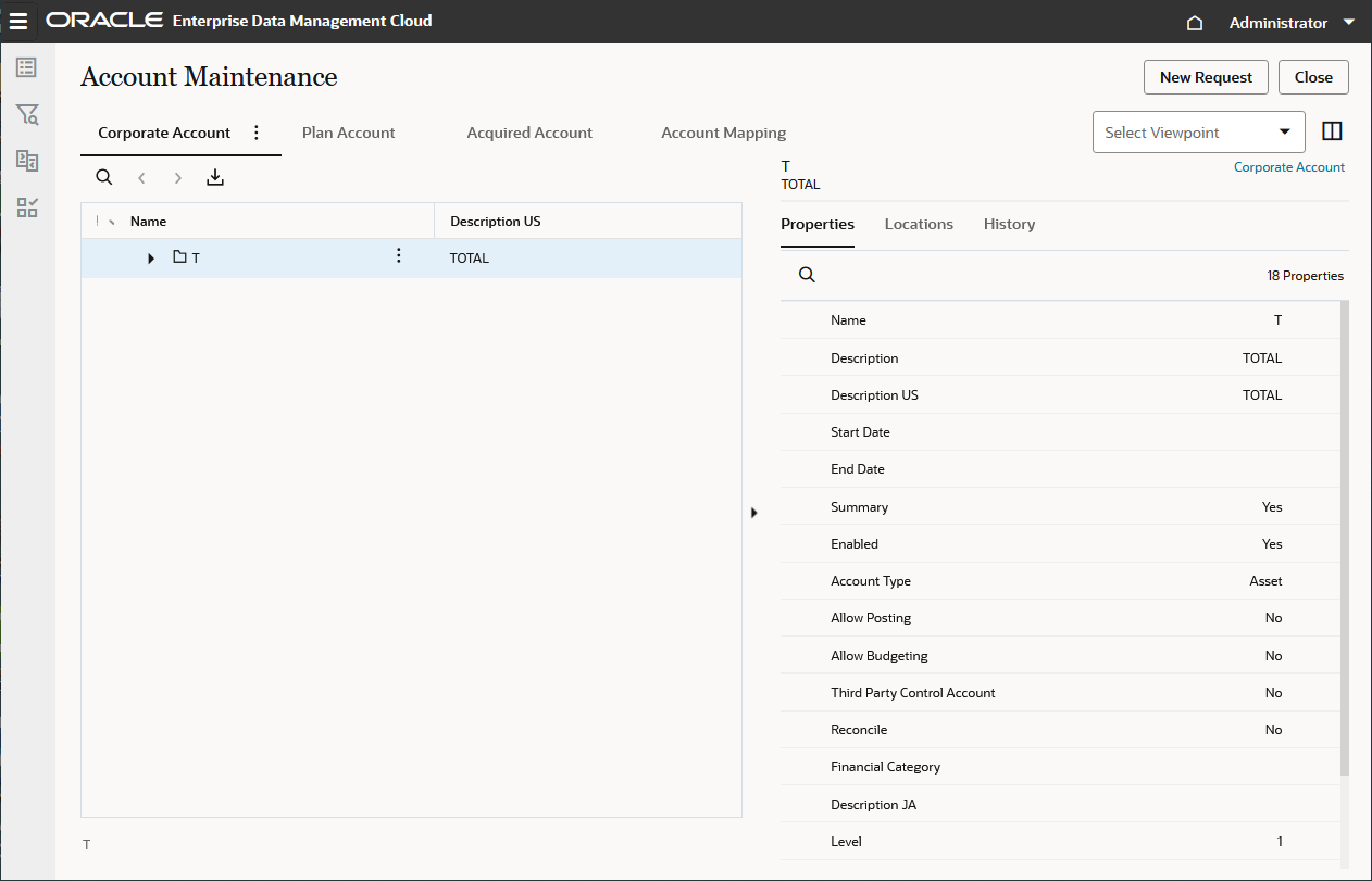

  1. Inicie sesión como usuario con el rol de administrador de servicio, vaya a Vistas y abra la vista Mantenimiento de cuentas. El punto de vista Cuenta corporativa es el origen y el punto de vista Cuenta del plan es el destino.
    Vista de mantenimiento de cuenta
  2. Seleccione el punto de vista Cuenta corporativa, navegue hasta el nodo 11000 y, a continuación, amplíe el nodo.
    Punto de vista de cuenta corporativa

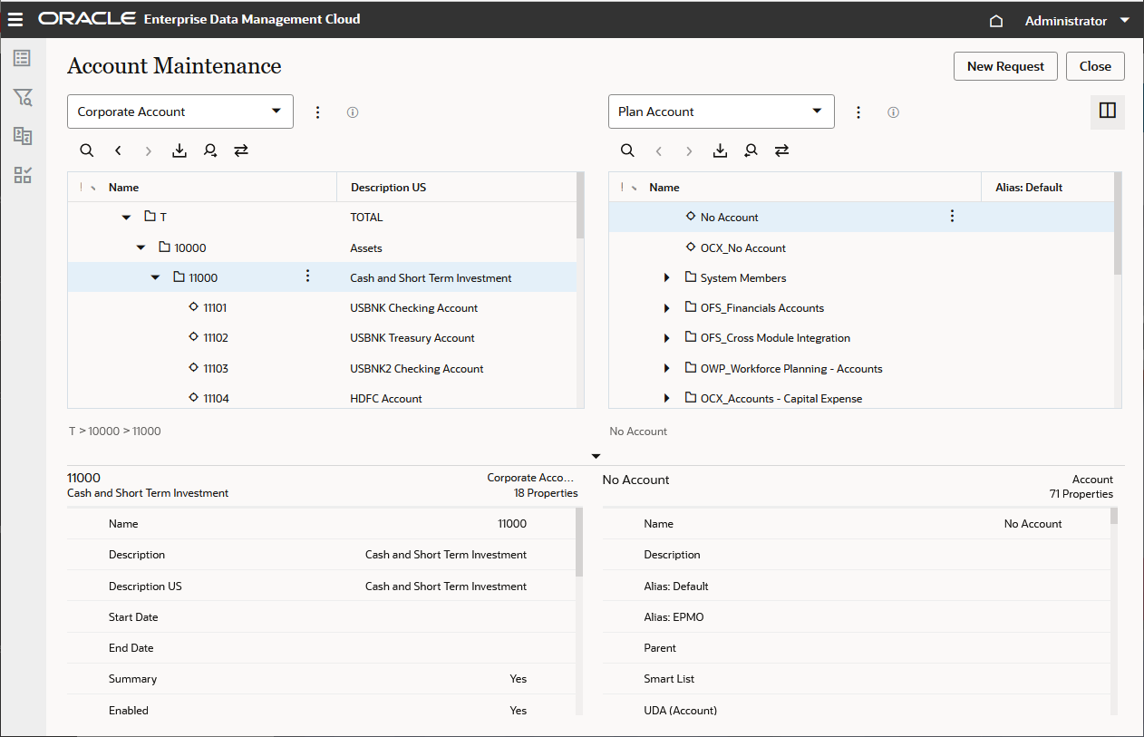

  3. Haga clic en Ícono de diseño lado a lado (diseño lado a lado) para ver los puntos de vista Cuenta corporativa y Cuenta de plan.
    Diseño lado a lado
  4. Con 11000 seleccionado en el punto de vista Cuenta corporativa, haga clic en Ícono de localización de nodo (ubicar nodo de la cuenta corporativa del punto de vista) para localizar el nodo relacionado A_11000 en el punto de vista Cuenta del plan.
    Localizar nodo del punto de vista
    En este tutorial, agregará un nodo secundario al principal 11000 en la dimensión Corporate Account, utilizará expresiones independientes para calcular el nombre del nodo de destino y para buscar el principal A_11000 en la dimensión Plan Account y, a continuación, agregará el nodo al principal en la dimensión de destino mediante una solicitud de suscripción.

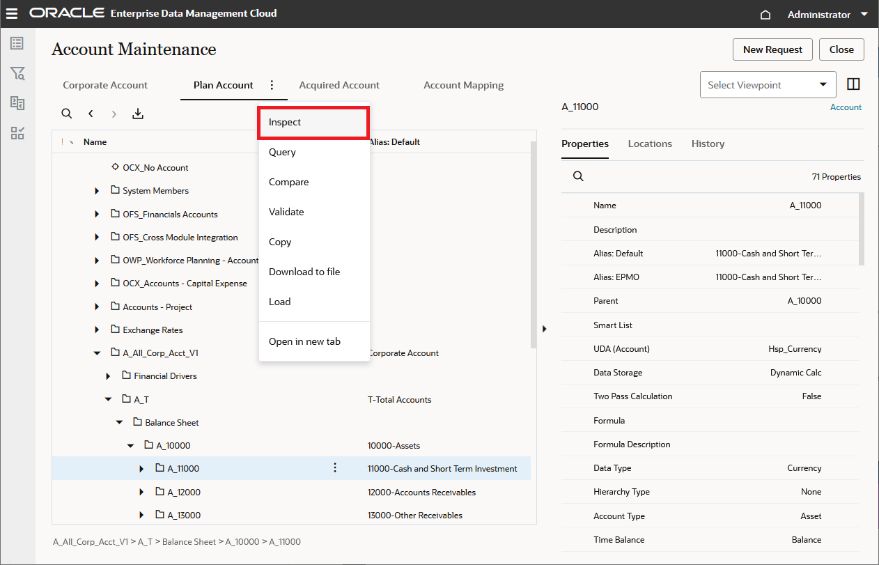

  1. Haga clic en Icono de diseño con separadores (Diseño con separadores) para desactivar el diseño en paralelo e inspeccionar el punto de vista Cuenta de plan.
    Marco de subcuentas

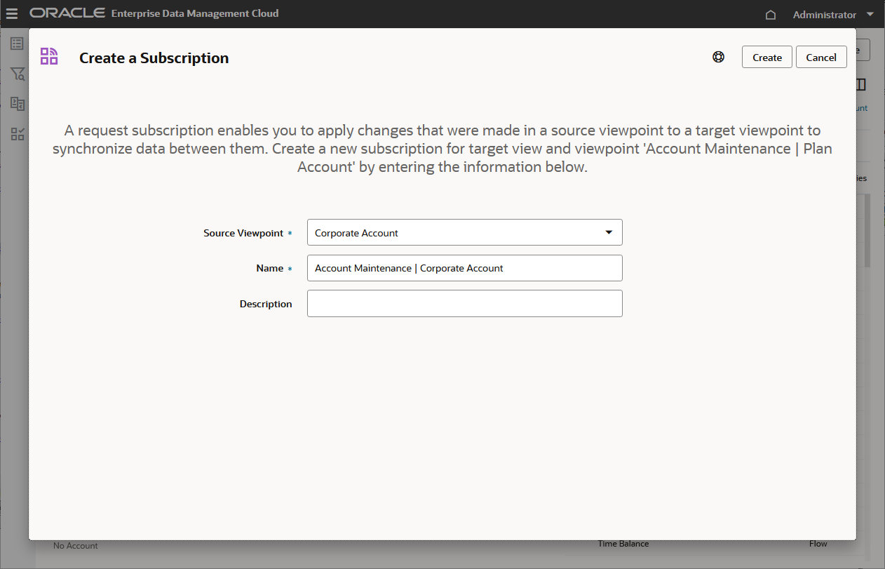

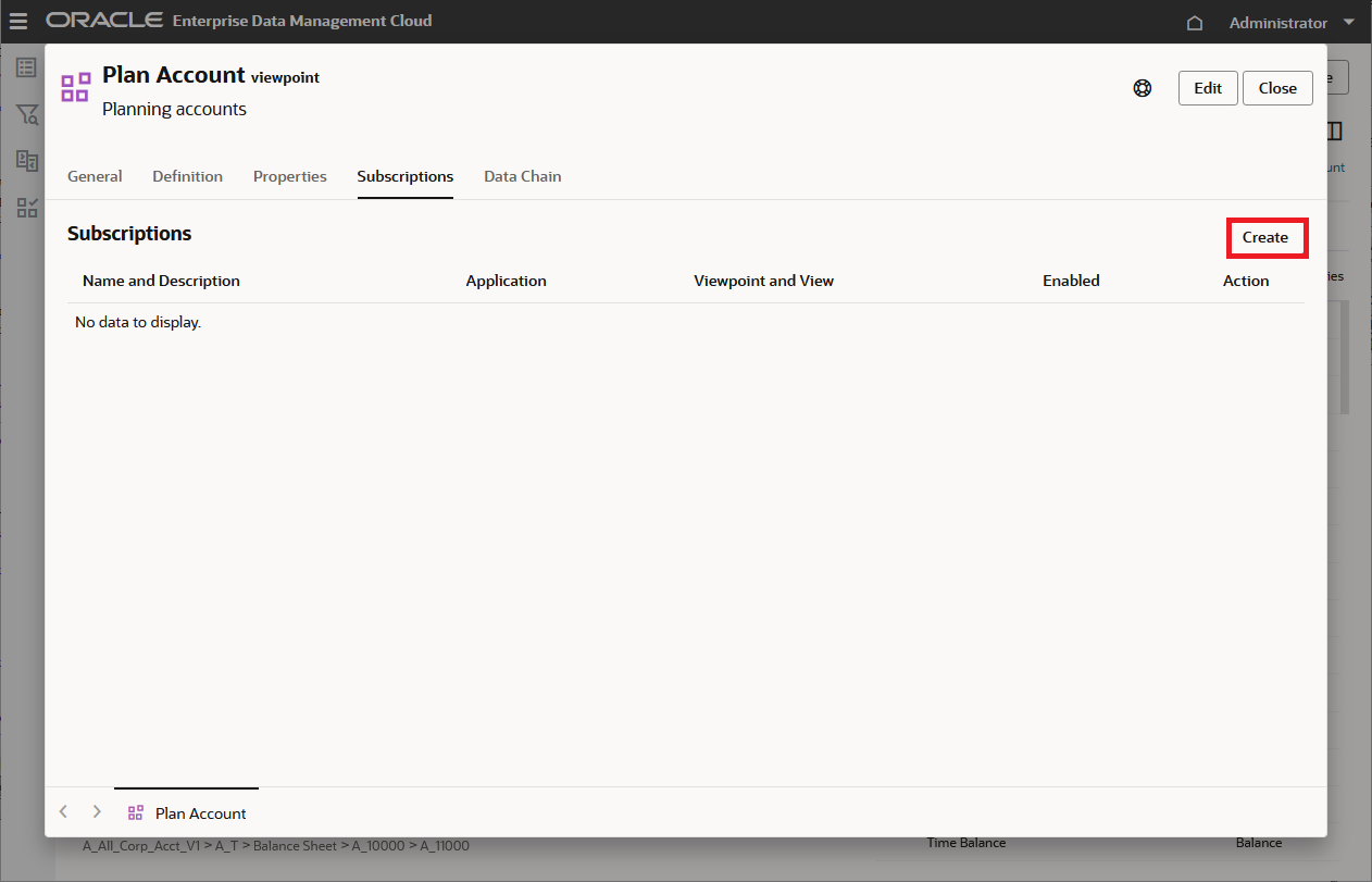

  2. Seleccione el separador Suscripciones y, a continuación, haga clic en Crear.
    Marco de subcuentas
  3. Defina el punto de vista de origen en Cuenta corporativa en la vista Mantenimiento de cuentas y, a continuación, haga clic en Crear.
    Marco de subcuentas

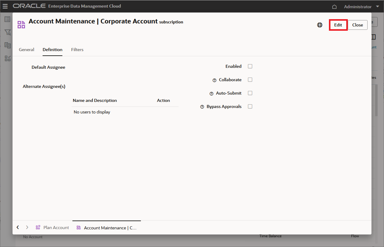

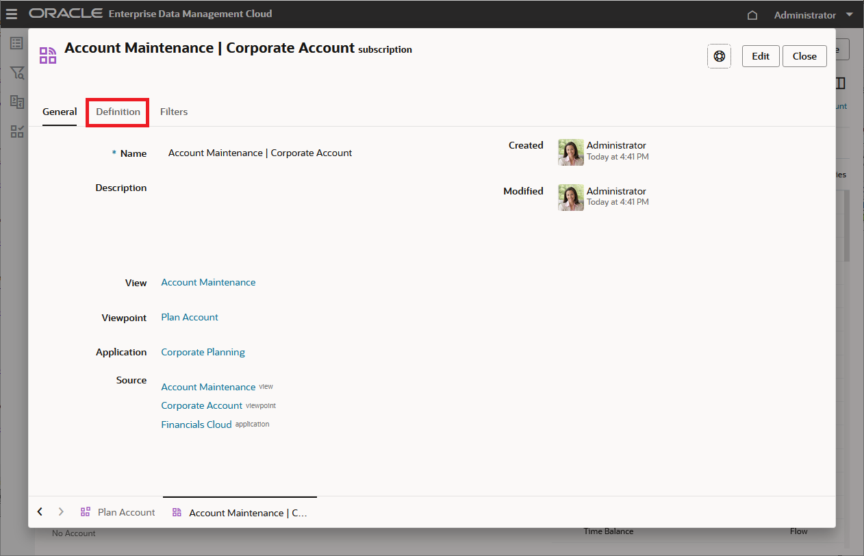

  4. Seleccione el separador Definición.
    Marco de subcuentas
  5. En el separador Definición, haga clic en Editar.
    Marco de subcuentas

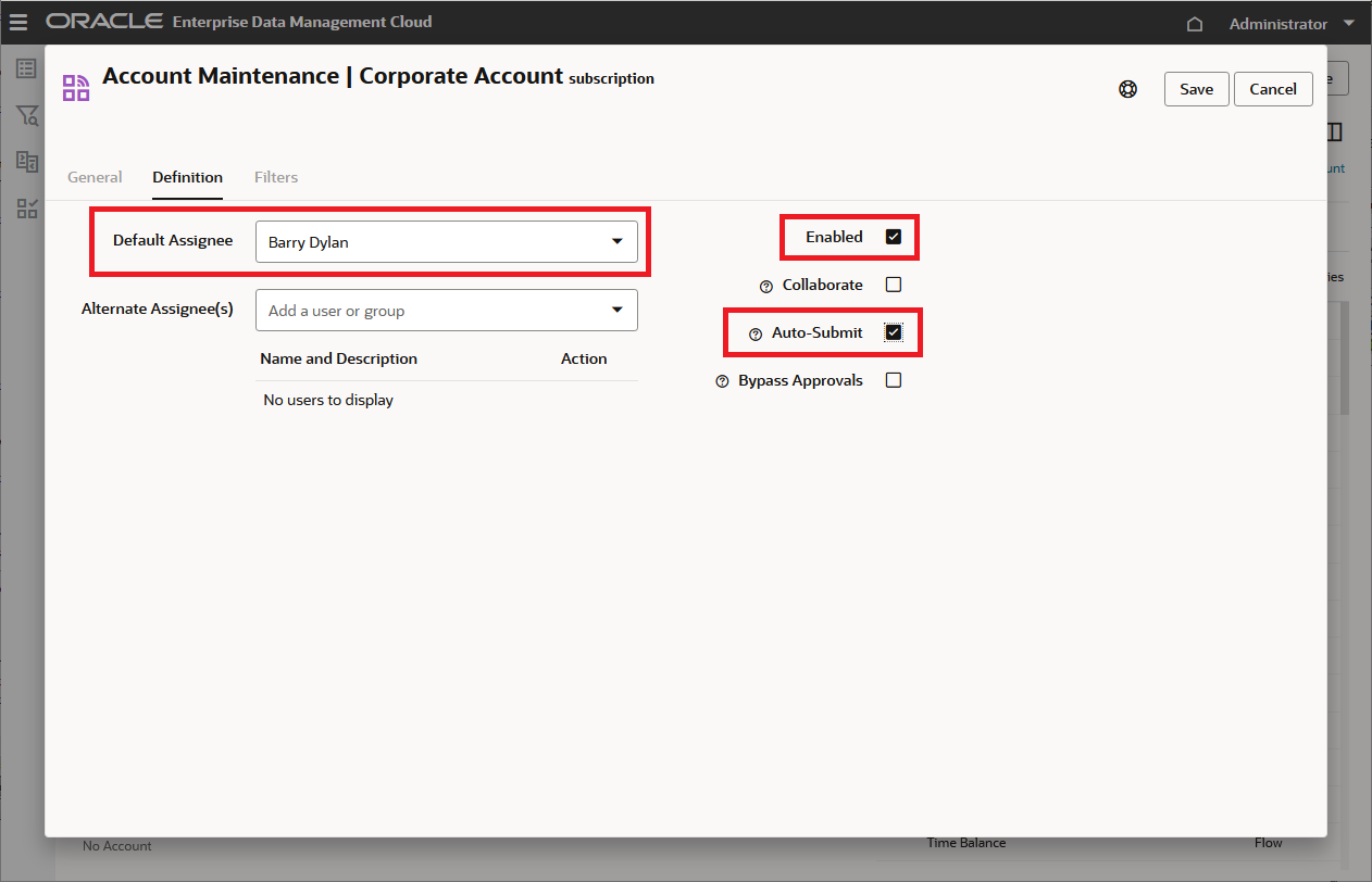

  6. Agregue Barry Dylan como persona asignada predeterminada y, a continuación, seleccione Activado y Envío automático.
    Marco de subcuentas
  7. Guarde la suscripción y, a continuación, seleccione el separador Cuenta de plan en la esquina inferior izquierda. Observe que la suscripción creada aparece en el separador Subscriptions

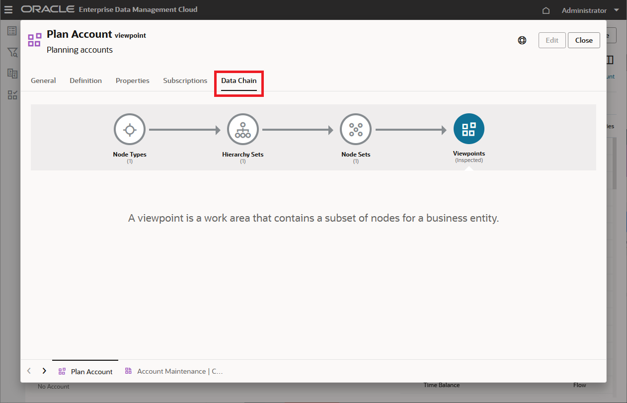

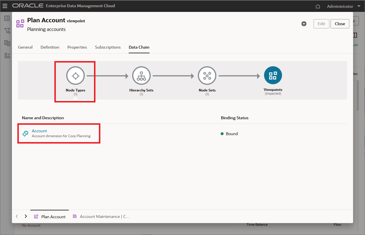

  1. En el inspector del punto de vista Cuenta del plan, seleccione el separador Cadena de datos.
    Marco de subcuentas
  2. Seleccione el objeto de cadena de datos Tipos de nodo y, a continuación, seleccione el tipo de nodo Cuenta.
    Marco de subcuentas

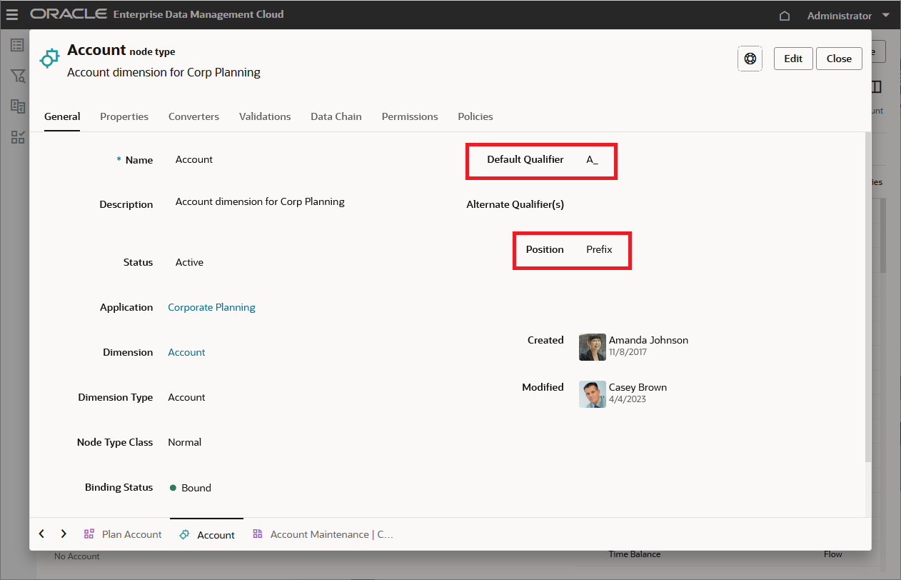

  3. En el separador General, observe que el tipo de nodo incluye el prefijo de calificador A_.
    Marco de subcuentas

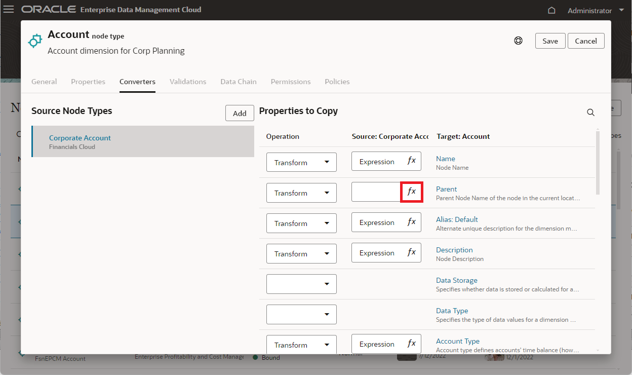

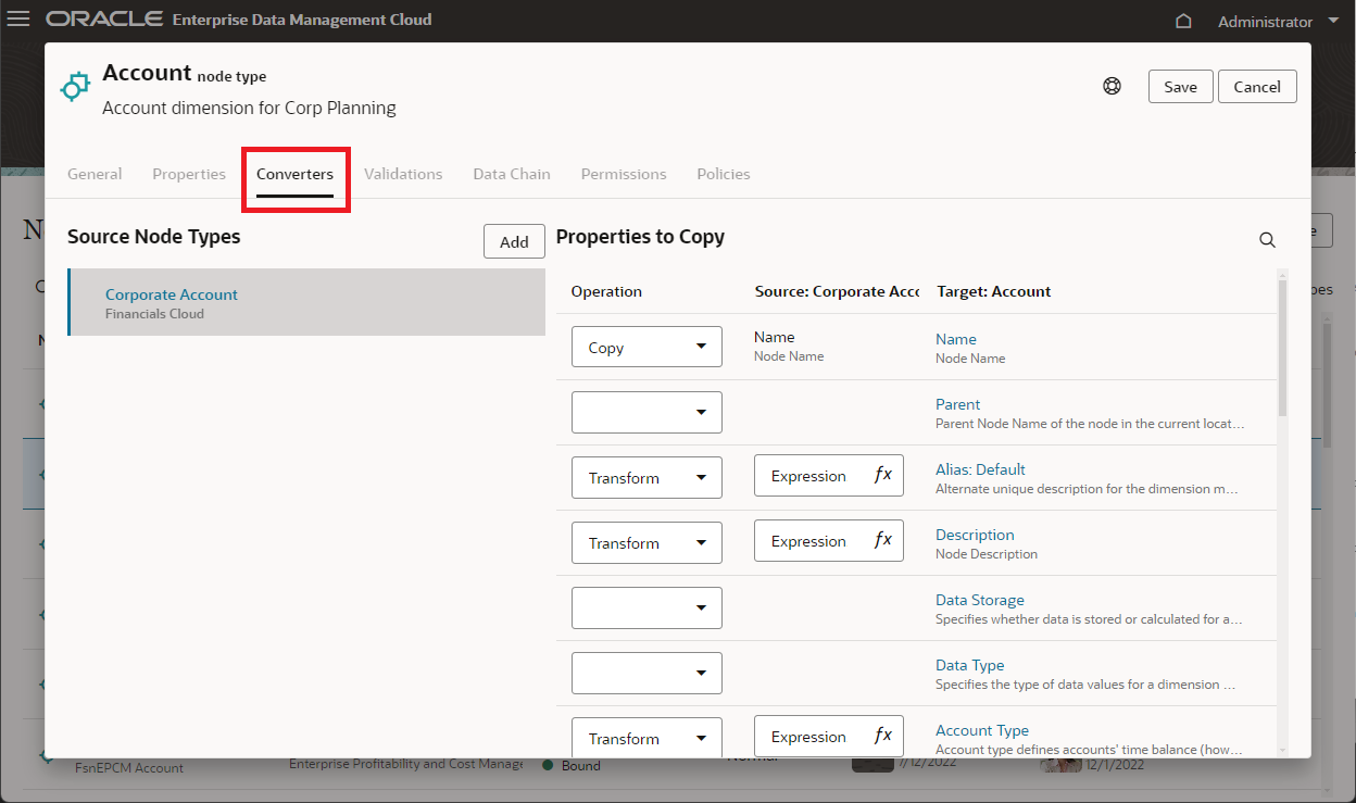

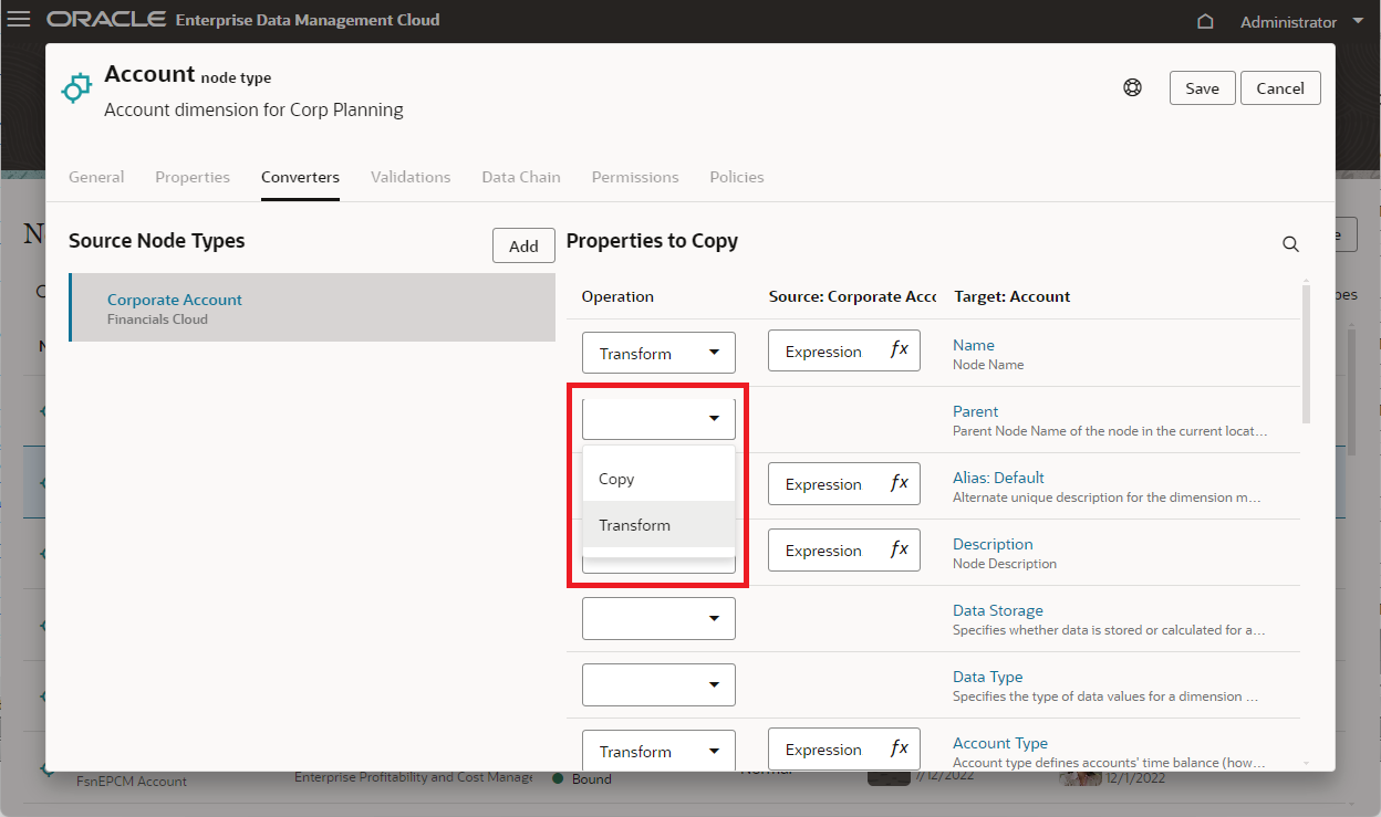

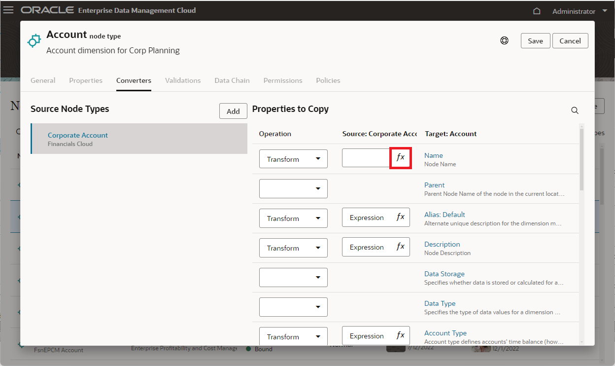

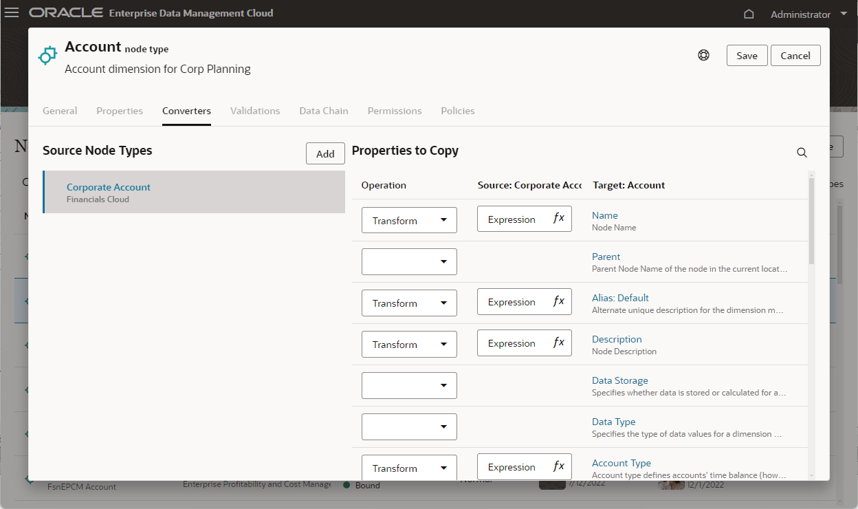

  4. Seleccione Conversores y, a continuación, haga clic en Editar.
    Marco de subcuentas

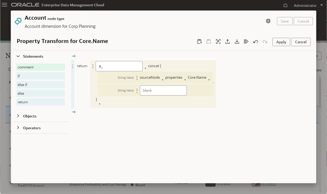

Creación de una expresión para calcular el nombre de nodo
    En esta sección, agregue la siguiente expresión para calcular el nombre de nodo:
     return "A_".concat(sourceNode.properties.Core.Name)
    Por ejemplo, puede agregar un nodo denominado 11504 a la dimensión de origen. La expresión agrega el calificador de prefijo A_ al nodo y el nodo se agrega como A_11504 en el destino.
    Para obtener más información sobre la creación de expresiones, consulte nuestro vídeo tutorial Transformación de propiedades mediante el generador de expresiones.

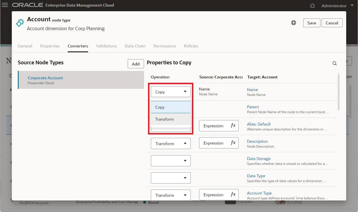

  1. Para la propiedad Name, cambie la operación de Copy a Transform.
    Marco de subcuentas
  2. Para el nodo Nombre, haga clic en fx (Editar expresión) para abrir el generador de expresiones.
    Marco de subcuentas
  3. Descargue la expresión desde el archivo Property_Transform_Name.json y, a continuación, haga clic en el botón Cargar de Archivo (Cargar desde archivo).
  4. Cargar expresión de nombre de nodo
  5. En el cuadro de diálogo Abrir archivo, seleccione el archivo JSON descargado y, a continuación, haga clic en Abrir.
  6. Expresión de nombre de nodo
  7. Haga clic en Aplicar.
    Inspector de tipo de nodo de cuenta

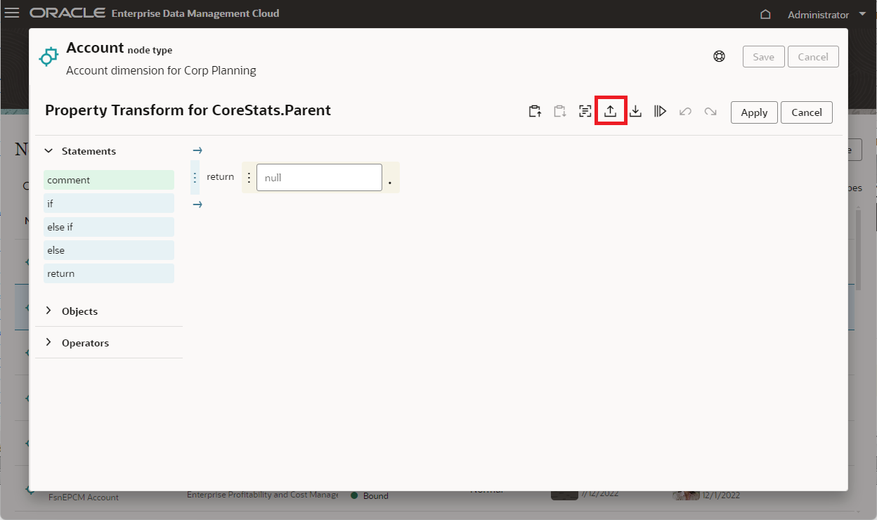

Creación de una expresión para derivar el nombre principal

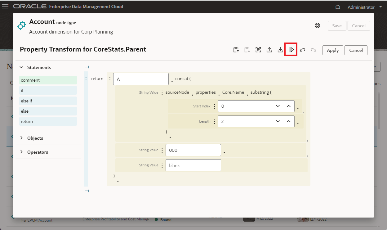

    En esta sección, agregue la siguiente expresión para derivar el nombre de nodo principal:
    return "A_".concat(sourceNode.properties.Core.Name.substring(0, 2), "000")
    Por ejemplo, puede agregar un nodo secundario denominado 11504 al nodo principal 11000 en la dimensión de origen. Para buscar el nodo principal en la dimensión de destino, la expresión agrega el calificador de prefijo A_, identifica los primeros 2 caracteres del nombre del nodo principal en la dimensión de origen (11 en este ejemplo) y agrega 000 para identificar el principal como A_11000 en el destino.
  1. Para la propiedad principal, en la lista desplegable Operación, seleccione Transformar.
    Operación de propiedad principal
  2. Para la propiedad principal, haga clic en fx (Editar expresión) para abrir el generador de expresiones.
    Tipo de nodo de cuenta
  3. Descargue la expresión desde el archivo Property_Transform_Parent.json y, a continuación, haga clic en el botón Cargar de Archivo (Cargar desde archivo).
  6. Expresión de nombre de nodo principal

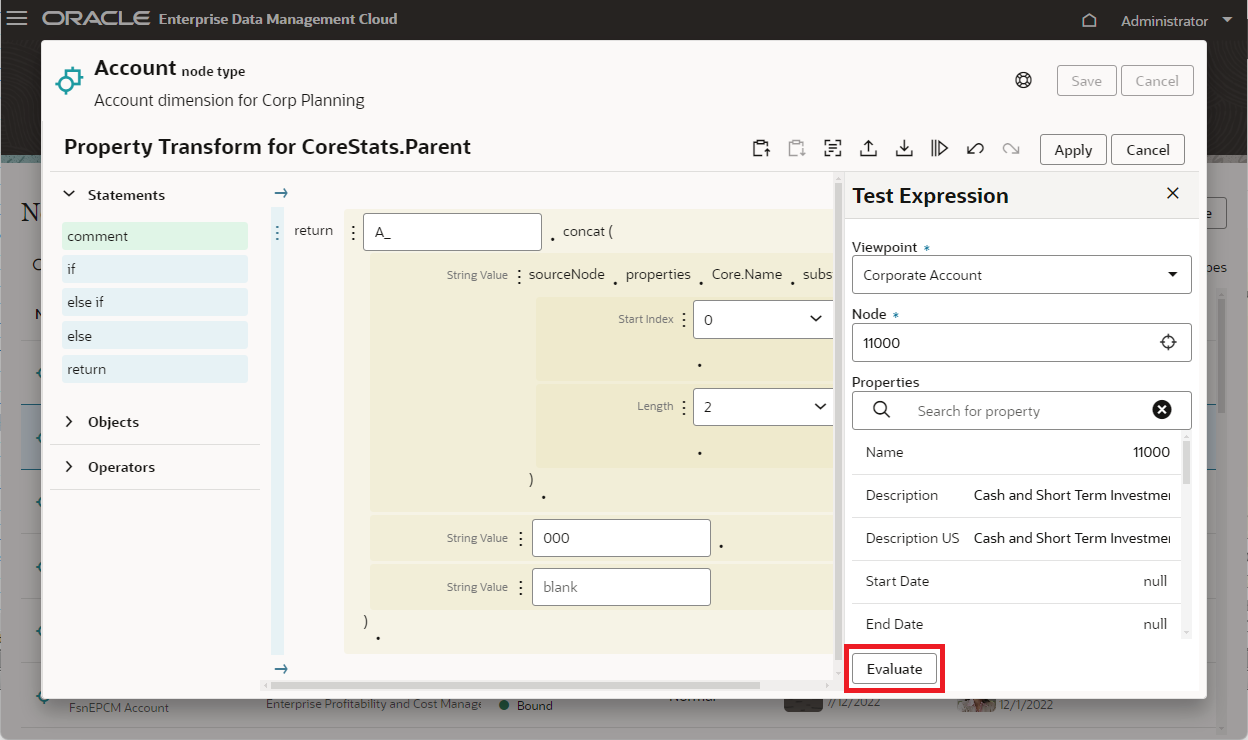

Prueba de la expresión de nombre principal
En esta sección, probará la expresión para derivar el nombre del nodo principal.
  1. Haga clic en el botón Cargar de Archivo (probar expresión).
    Creador de Expresiones
  2. En el panel Test Expression, realice las siguientes acciones:
    • En Punto de vista, seleccione Cuenta corporativa en la vista Mantenimiento de cuentas.
    • Para Node, seleccione 11000 (inversiones en efectivo y a corto plazo).
    • Haga clic en Valorar.
    Probar expresión de nodo principal
  3. Revise el resultado de evaluación de expresión, A_11000, y confirme que la expresión deriva correctamente el nombre de nodo principal en la dimensión de destino.
  4. Evaluar expresión
  5. Cierre el panel Expresión de prueba y, a continuación, haga clic en Aplicar.

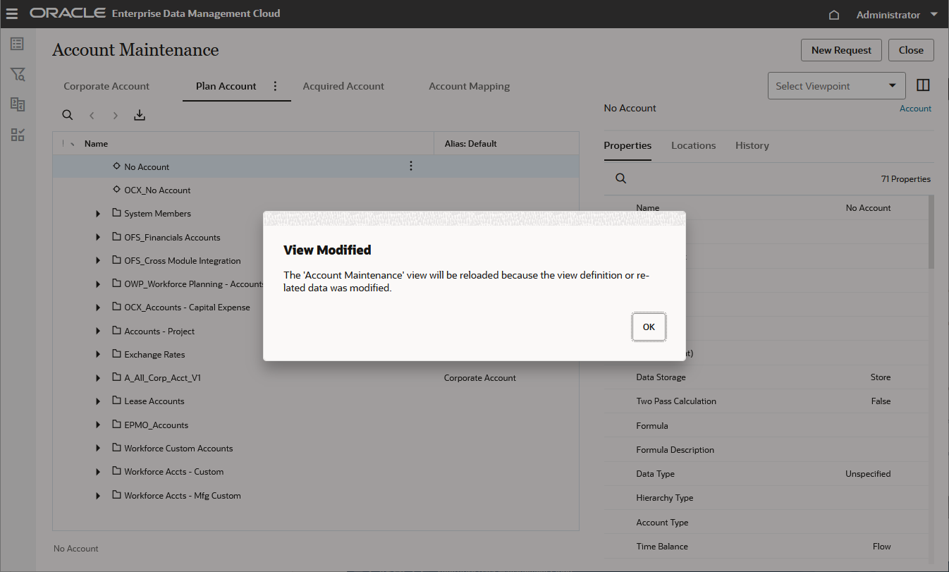

  6. Guarde y cierre el inspector.
  7. Haga clic en Aceptar para confirmar que la vista se ha modificado.
    Marco de subcuentas

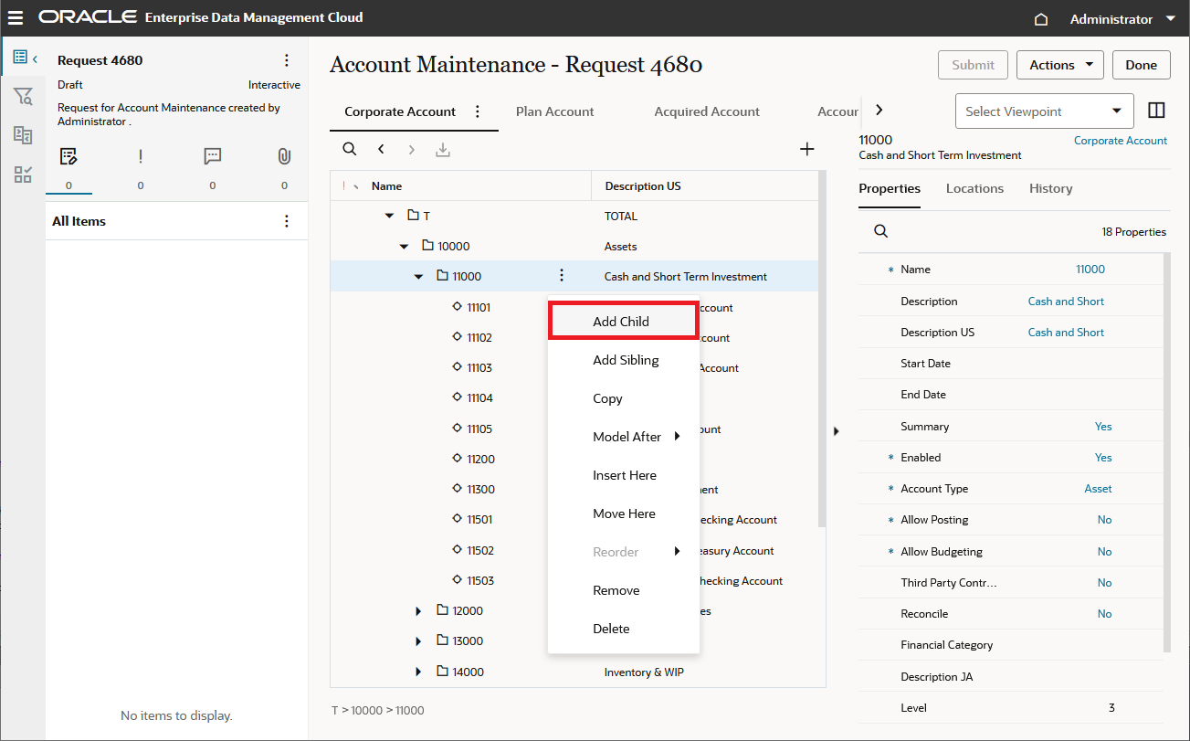

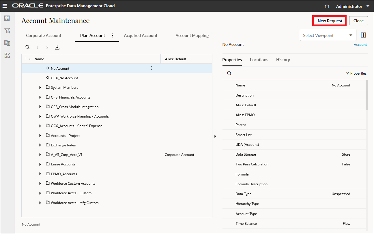

Creación de una solicitud para probar las expresiones

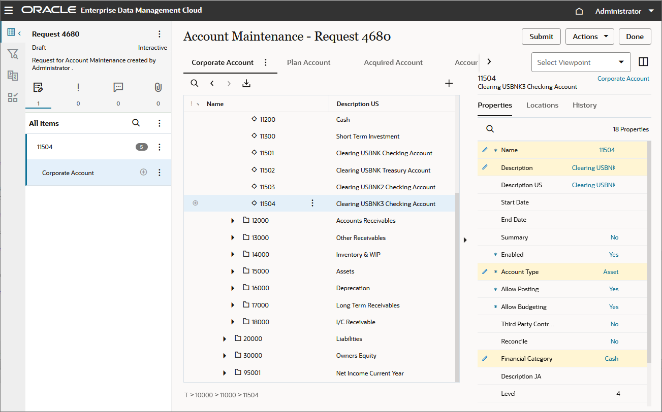

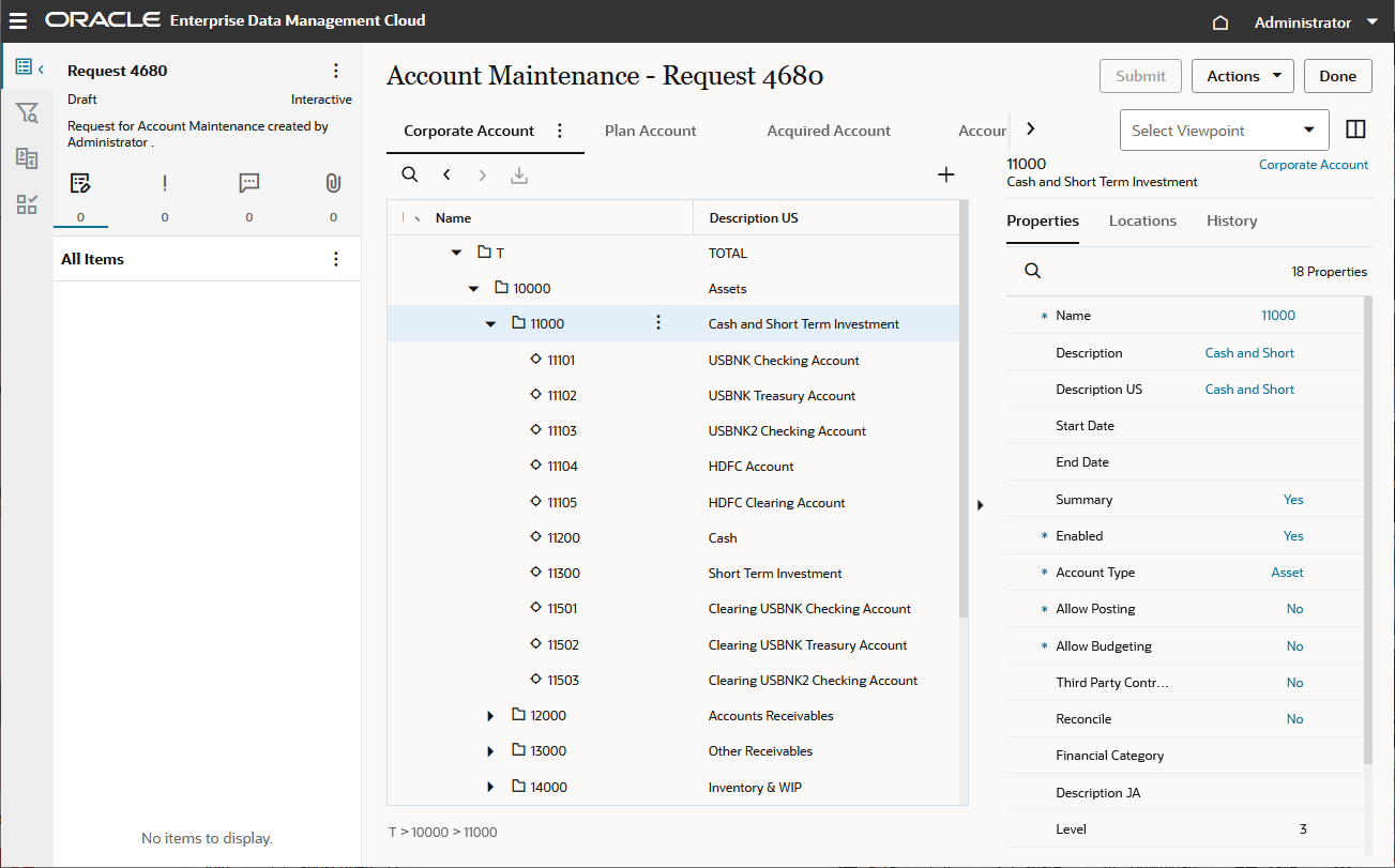

  1. En la vista Mantenimiento de cuenta, haga clic en Nueva solicitud.
    Nueva Solicitud

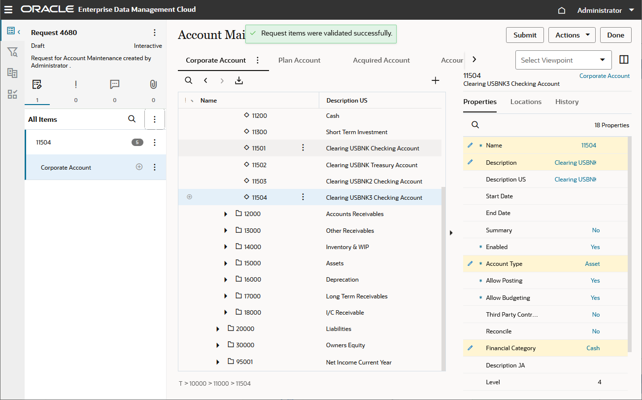

  2. En el punto de vista Cuenta corporativa, amplíe T > 10000 > 11000.
    Marco de subcuentas

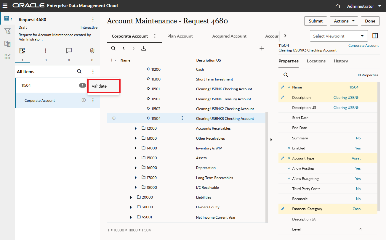

  3. Haga clic en Menú Nodo (menú Nodo) a la derecha del nodo 11000 para iniciar el menú contextual y, a continuación, seleccione Agregar secundario para crear un nuevo nodo como secundario del nodo 11000.
    Marco de subcuentas
  4. Defina las propiedades secundarias:
    Propiedad Definición
    Nombre 11.504
    Descripción Compensación de cuenta corriente USBNK3
    Descripción US Compensación de cuenta corriente USBNK3
    Resumen N.º
    Activado Sí
    Permitir Publicación Sí
    Tipo de Cuenta Activo
    Categoría financiera Efectivo
    Marco de subcuentas
  5. En el panel de solicitud, junto a Todos los elementos, haga clic en Icono de menú de elementos de solicitud (Menú de elementos de solicitud) y, a continuación, seleccione Validar.
    Marco de subcuentas
    Debe recibir un mensaje de validación correcta.
    Marco de subcuentas

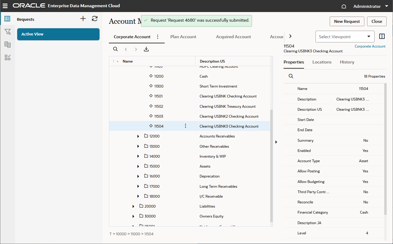

  6. Envíe la solicitud. Debe recibir un mensaje que indique que la solicitud se ha enviado correctamente.
    Marco de subcuentas
  7. Cierre la vista.

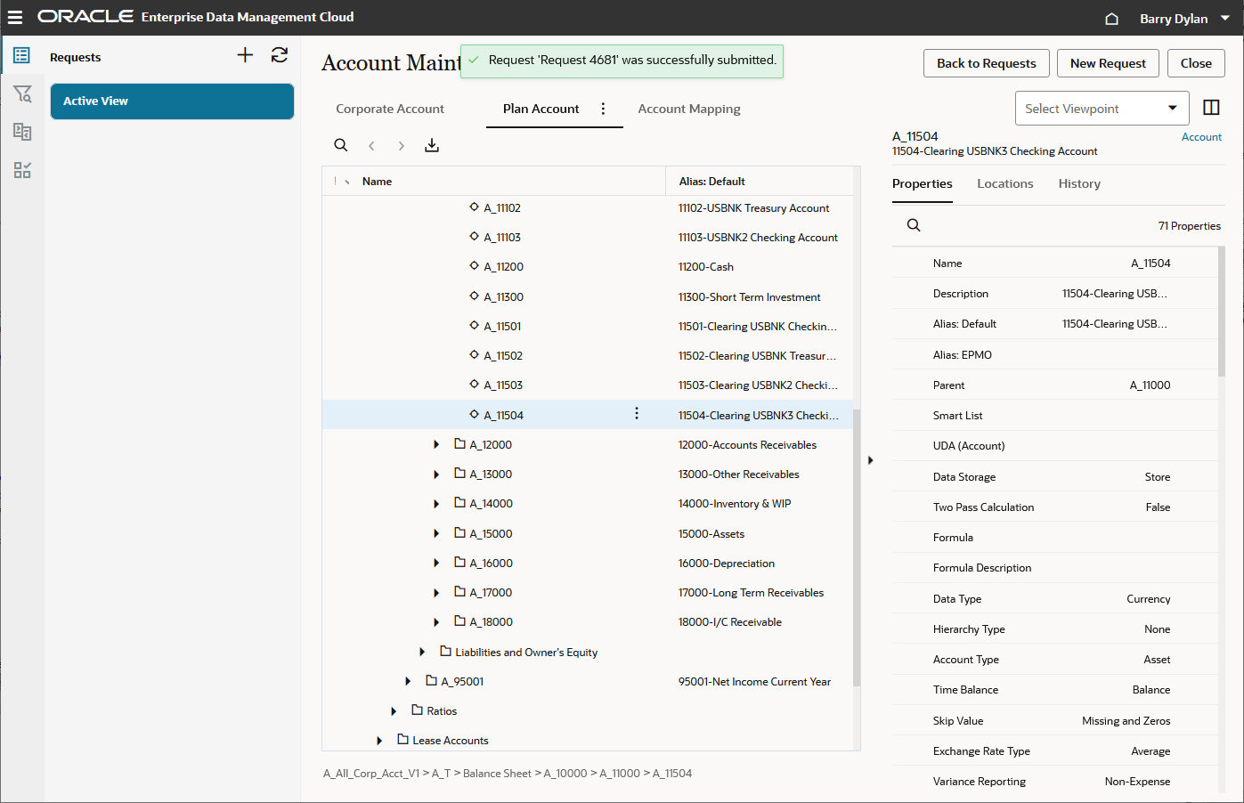

Visualización de los resultados de la solicitud

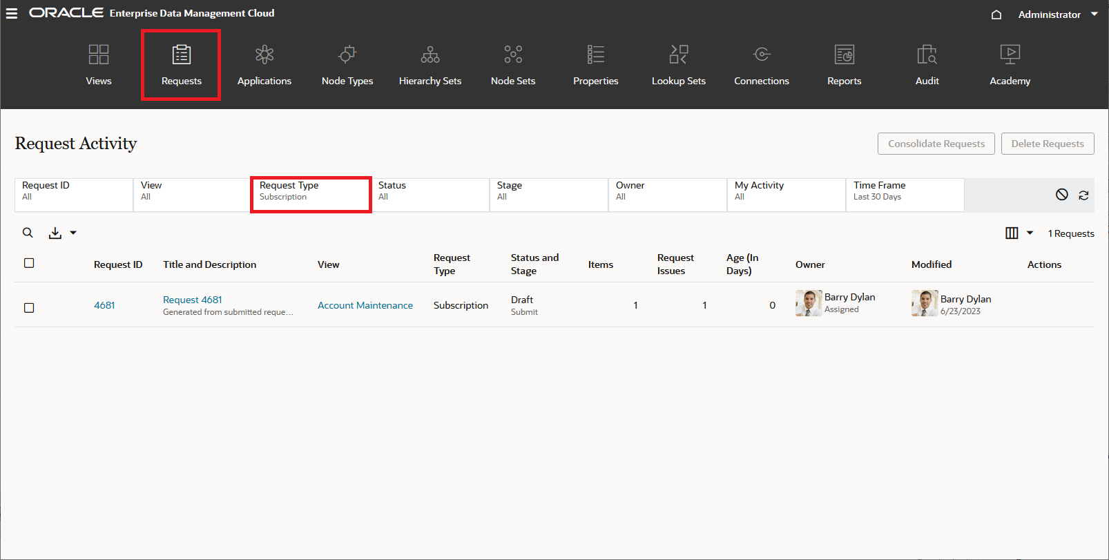

  1. Vaya a Solicitudes, defina el filtro Tipo de solicitud en Suscripción y confirme que se ha enviado una solicitud a la persona asignada a la solicitud: Barry Dylan. Observe que el estado de la solicitud es Borrador porque hay una incidencia con la solicitud.
    Marco de subcuentas

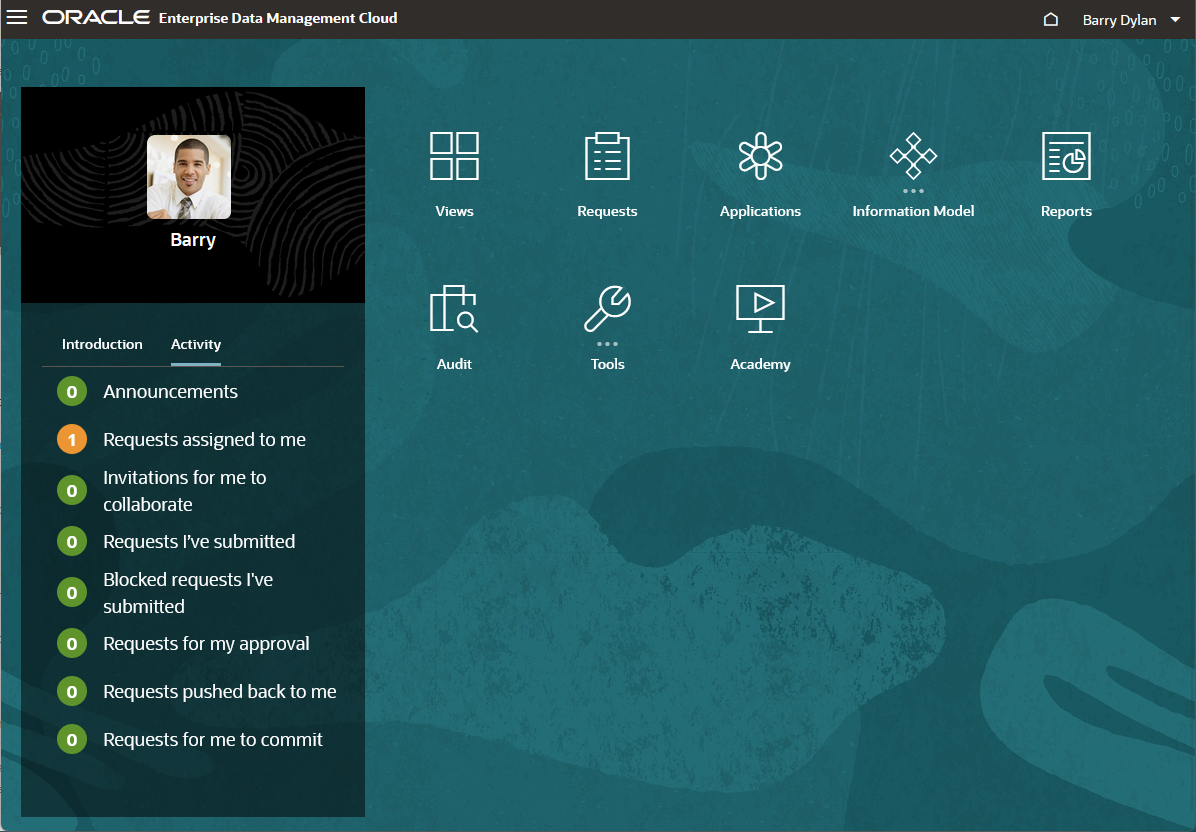

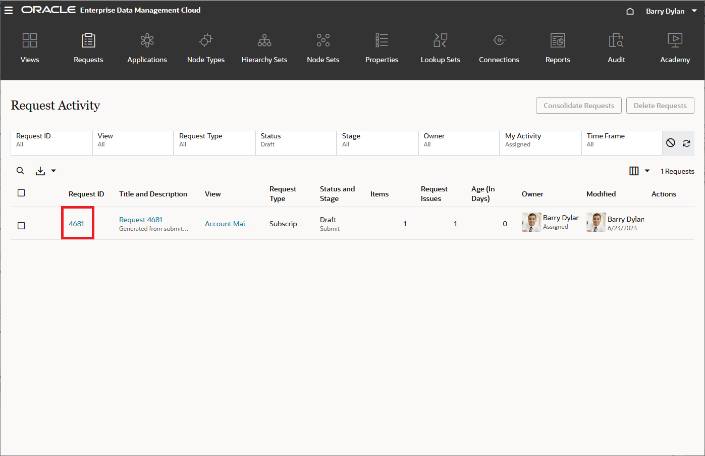

  2. Cierre la sesión y vuelva a iniciarla como Barry Dylan. En la página de inicio, seleccione el separador Actividad y, a continuación, haga clic en Solicitudes asignadas a mí.
    Página de inicio de Barry Dylan
  3. En la página Actividad de solicitud, haga clic en el enlace ID de solicitud para revisar la incidencia de solicitud.

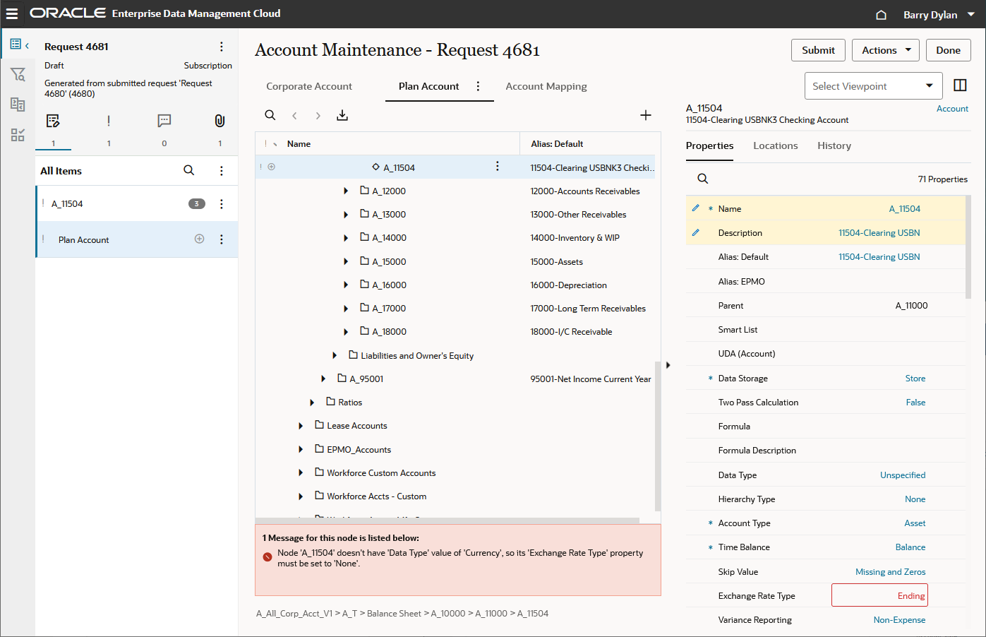

  4. Observe un error de validación con el nodo A_11504.
    Error de Validación
  5. Corrija el error definiendo las propiedades del nodo A_11504 como se muestra en la siguiente tabla:
    Tipo de dato Moneda
    Clase de Tipo de Cambio Media
    Confirme que el nodo principal se ha calculado correctamente: el nodo A_11504 se agrega como secundario al principal A_11000 en el punto de vista Cuenta de plan.
  6. Marco de subcuentas
  7. Valide y envíe la solicitud.
    La solicitud se ha enviado correctamente

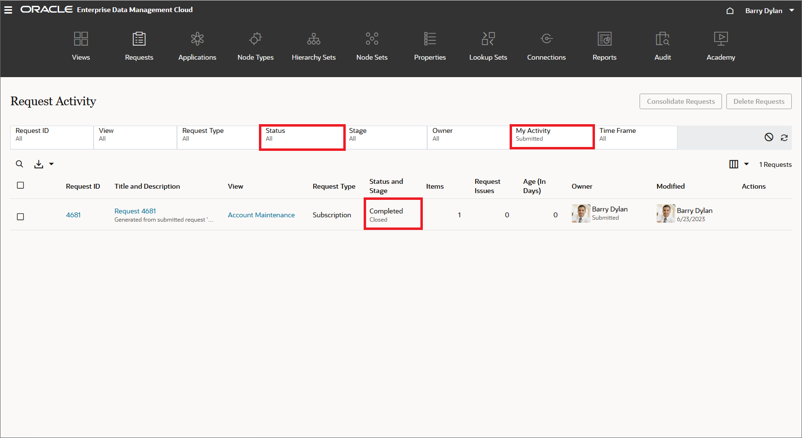

  8. Haga clic en Volver a las solicitudes. En la página Actividad de solicitud, defina el filtro Estado en Todo y el filtro Mi actividad en Enviado. Verifique que el estado de la solicitud sea Completed (Completada) y que la etapa de la solicitud sea Closed (Cerrada).
    Solicitar actividad
