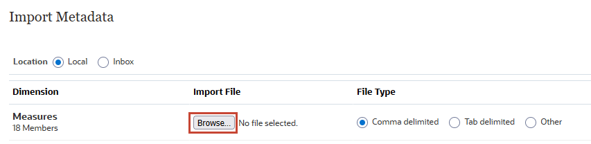

  • Importe esta instantánea FreeForm en la instancia o tenga una aplicación de Cloud EPM que soporte la gestión de dimensiones creadas en la instancia. En los ejemplos que se proporcionan en este tutorial se utiliza la instantánea. Si utiliza su propia aplicación, deberá modificar los ejemplos específicos que se aplican a su aplicación.

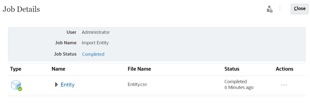

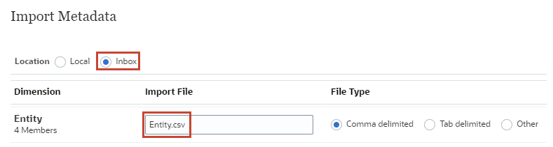

  • Utilice estos archivos de importación Measures.csv y Entity.csv para la instantánea FreeForm o tenga un archivo de importación válido para la aplicación Cloud EPM.

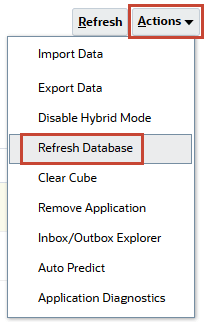

Si se producen errores de migración al importar la instantánea, vuelva a ejecutar la migración excluyendo el componente de HSS-Shared Services, así como los artefactos de seguridad y preferencias de usuario en el componente Core. Para obtener más información sobre la carga y la importación de instantáneas, consulte la documentación de Administración de migración para Oracle Enterprise Performance Management Cloud.

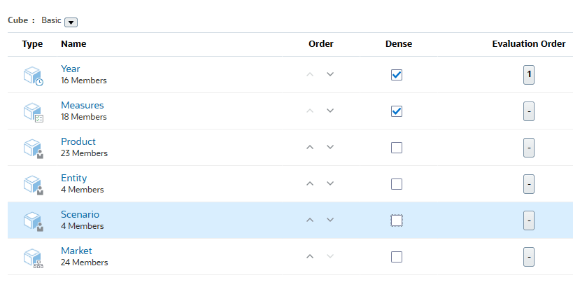

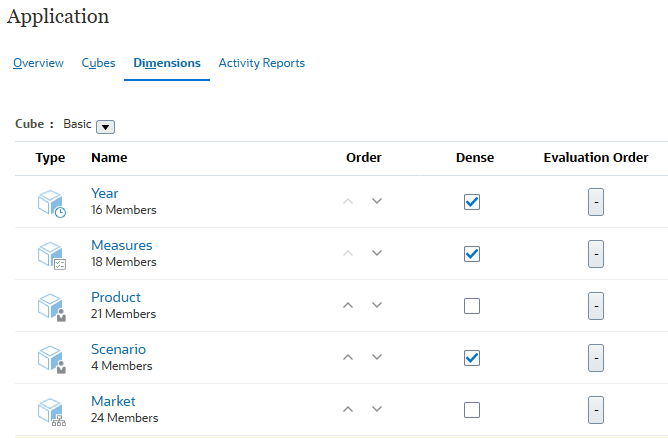

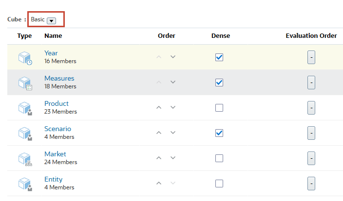

Acerca de dimensiones y miembros
Las dimensiones clasifican los valores de datos. Los miembros son componentes de las dimensiones. Una dimensión representa el nivel de consolidación más alto del esquema de la base de datos. El esquema de la base de datos presenta dimensiones y miembros en una estructura de árbol para indicar una relación de consolidación.

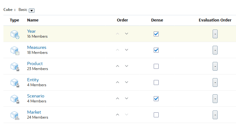

En este ejemplo, se muestran las dimensiones del cubo Básico de la aplicación FreeForm de ejemplo. Consulte la sección Requisitos de este tutorial para obtener una copia de la instantánea de la aplicación FreeForm de ejemplo.
dimensiones, página
Los miembros son los componentes individuales de una dimensión. Por ejemplo, Producto A, Producto B y Producto C pueden ser miembros de la dimensión Producto. Cada miembro tiene un nombre único. Los datos asociados a un miembro se pueden almacenar o los datos se pueden calcular dinámicamente cuando un usuario los recupera.

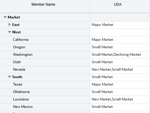

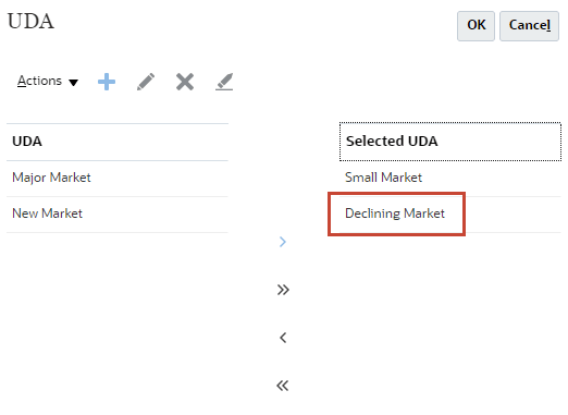

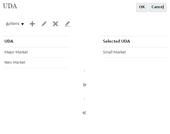

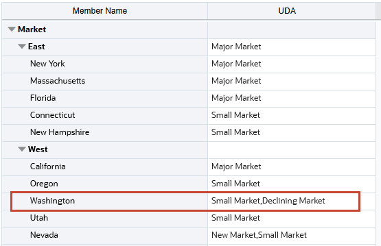

Atributos definidos por el usuario (ADU): los ADU son palabras o frases sobre los miembros y se utilizan para agrupar miembros con fines de cálculo, seguridad o generación de informes. Puede seleccionar miembros para formularios basados en un atributo común que ha definido como atributo definido por el usuario (ADU). Para poder asociar un atributo definido por el usuario a un formulario, antes debe crear el atributo definido por el usuario.
Siga estas reglas al crear ADU:
  • Puede definir varios ADU por miembro.
  • Puede definir el mismo ADU para varios miembros.
  • Un nombre de ADU puede duplicar un nombre de miembro, alias, nivel o generación.
  • No puede crear un atributo definido por el usuario en miembros compartidos o miembros de dimensiones de atributos.
  • Un ADU solo se aplica al miembro especificado. Los descendientes y los ascendientes del miembro no heredan el ADU.
  • Puede definir UDA manualmente en el cuadro de diálogo Member Properties.

Dimensiones ligeras y densas
Las dimensiones se clasifican como dispersas o densas. Las dimensiones dispersas carecen de valores de datos de la mayoría de combinaciones de miembros. Las dimensiones densas sí disponen de dichos datos. De forma predeterminada, Planning designa las dimensiones Account y Period como densas y las demás como ligeras. Para optimizar los resultados de dimensiones ligeras, Planning busca y calcula únicamente los valores del dato ocupado en cada combinación de dimensión, lo que reduce el tiempo del cálculo y el uso de disco. Esta configuración se puede modificar.

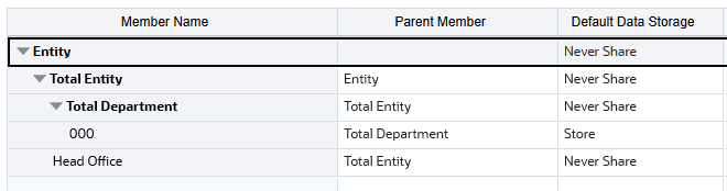

Miembros de solo etiqueta
Los miembros de solo etiqueta son miembros virtuales que suelen utilizarse para la navegación y no tienen datos asociados.
Tenga en cuenta las siguientes directrices de miembros de solo etiqueta:
  • No puede asignar miembros de nivel 0 como sólo etiqueta.
  • Los miembros de solo etiqueta pueden mostrar valores.
  • Asignar el solo etiqueta a miembros de dimensión minimiza el espacio de la base de datos, ya que reduce el tamaño de los bloques.
  • No se pueden asignar atributos a miembros de tipo sólo etiqueta.
  • En una aplicación con varias monedas, no se puede aplicar un almacenamiento de tipo sólo etiqueta a los miembros de las dimensiones: Entity, Version, Currency y dimensiones personalizadas definidas por el usuario. Para almacenar tipos de cambio, utilice Nunca compartir.
  • El almacenamiento de datos para hijos de padres de tipos sólo etiqueta se establece de forma predeterminada en Nunca compartir.

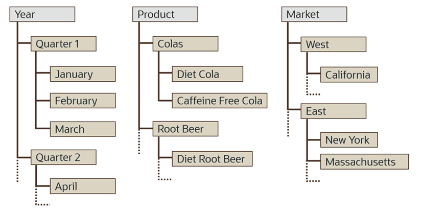

Jerarquías de Dimensión
Jerarquías de dimensión:
  • Defina las relaciones estructurales entre los miembros de la base de datos.
  • Organice los datos en la base de datos.
  • Definición de consolidaciones y relaciones matemáticas entre ítems.

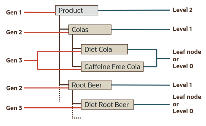

En una jerarquía de aplicaciones, los niveles situados por debajo del nombre del cubo son las dimensiones; los niveles situados por debajo en cada dimensión son los miembros. Los miembros del mismo nivel que pertenecen al mismo padre se denominan hermanos. Los miembros inmediatamente por debajo de un padre se llaman hijos.
Jerarquías
Los términos jerárquicos (generaciones y nivel; y raíces y hojas) y los antecedentes familiares (padres, hijos y hermanos; y descendientes y antepasados) se utilizan para describir los roles y las relaciones de los miembros en un esquema de base de datos.
generaciones y niveles
Puede agregar miembros a dimensiones y definir jerarquías de dimensiones. Cuando agrega un miembro secundario, agrega un miembro un nivel por debajo del miembro seleccionado. Agregar un miembro hermano agrega un miembro al mismo nivel. Al agregar un hermano a una dimensión, se agrega otra dimensión.

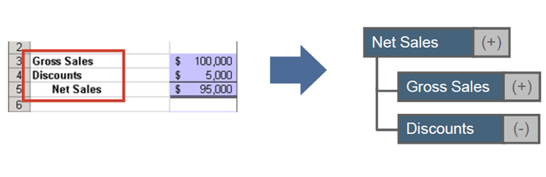

Jerarquías de cuentas:
Un desafío típico al crear la dimensión Account es convertir un informe en formato de hoja de cálculo en una estructura de esquema significativa. En esta situación, tenga en cuenta los siguientes puntos:
  • Un total o subtotal de la hoja de cálculo se convierte en un miembro principal del esquema; los elementos secundarios son los elementos que producen el total o subtotal.
  • Un miembro padre se muestra encima de sus hijos en el editor de esquemas, pero debajo de sus hijos en la hoja de cálculo.
  • El miembro superior de una rama de jerarquía en el esquema suele ser lo que se denomina la línea inferior en un informe de hoja de cálculo.

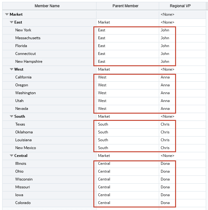

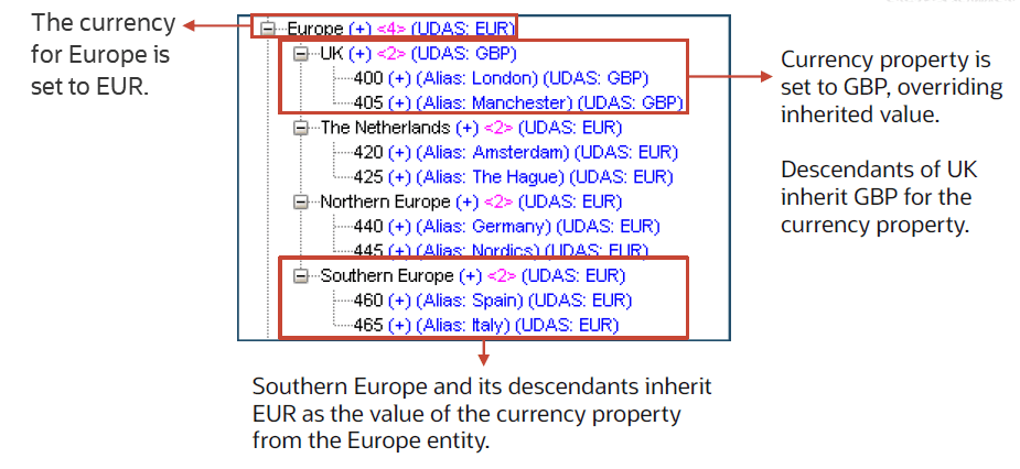

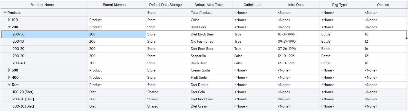

Herencia de los valores de propiedad:
Las propiedades para los miembros de las dimensiones también se pueden heredar. La herencia permite a los miembros de nivel superior compartir sus valores de propiedad con los miembros de nivel inferior de la jerarquía. Permite a los nuevos miembros obtener automáticamente sus valores de propiedad de los ascendientes adecuados para garantizar la simetría dentro de las ramas.

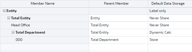

En el ejemplo se muestra la dimensión Entity. La moneda para Europa está establecida en EUR. Los descendientes de Europa, los Países Bajos, el norte de Europa y el sur de Europa, heredan la propiedad de la moneda EUR. Sin embargo, la moneda del Reino Unido se estableció explícitamente en GBP, por lo que sustituye el valor EUR heredado. Los descendientes del miembro del Reino Unido heredan GBP para la propiedad de moneda.

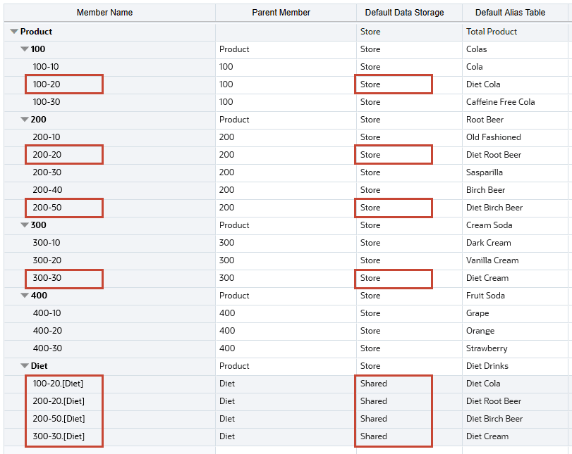

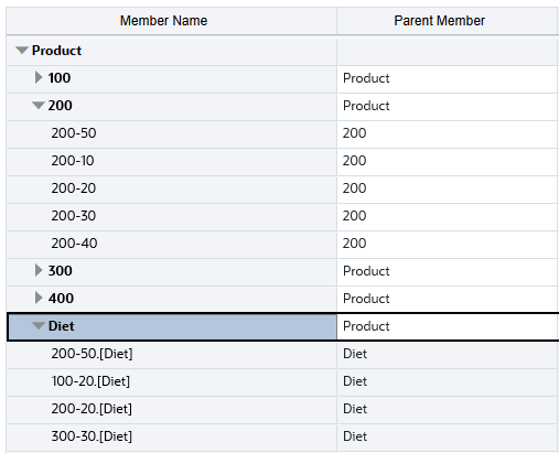

Jerarquías alternativas:

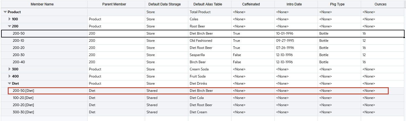

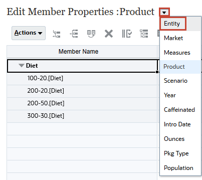

Puede crear varias rutas de acumulación para sus datos colocando un miembro secundario debajo de más de un padre.
El ejemplo ilustra lo siguiente:

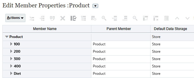

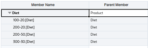

  • El Producto 100-20 es un miembro hijo de 100, los productos 200-20 y 200-50 son miembros hijos de 200, el producto 300-30 es un miembro hijo de 300.
  • Estos mismos productos se utilizan en la jerarquía alternativa de miembros de dieta.

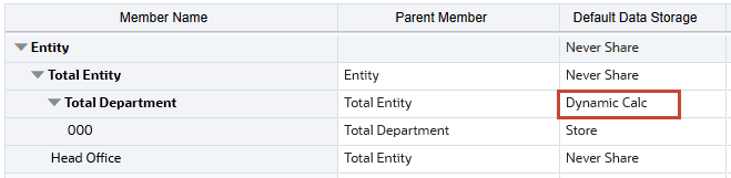

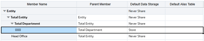

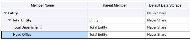

Por defecto, un miembro toma la misma configuración de propiedad que sus padres. Si modifica las propiedades de miembro base, también se actualizan las propiedades de los miembros compartidos relacionados.
En este ejemplo, el almacenamiento de datos por defecto para 100-20, 200-20, 200-50 y 300-30 se define en Store. Cuando se agregan a la jerarquía alternativa, el almacenamiento de datos por defecto se define en Compartido.

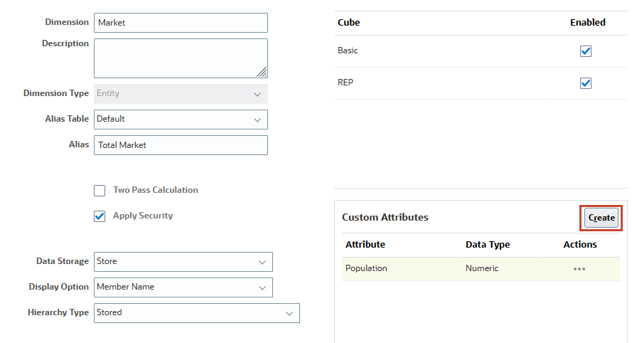

En esta sección, creará una dimensión y, a continuación, la modificará.

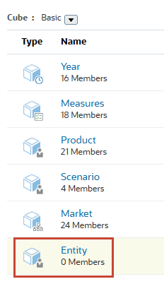

Creación de Dimensiones

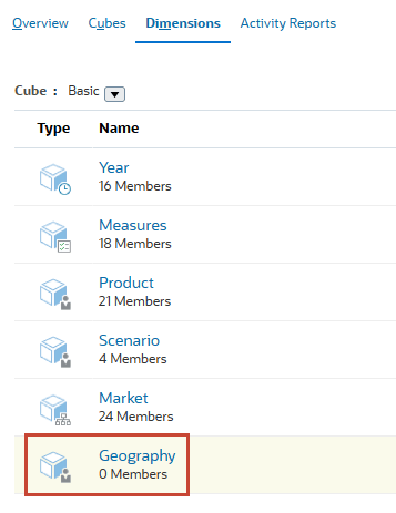

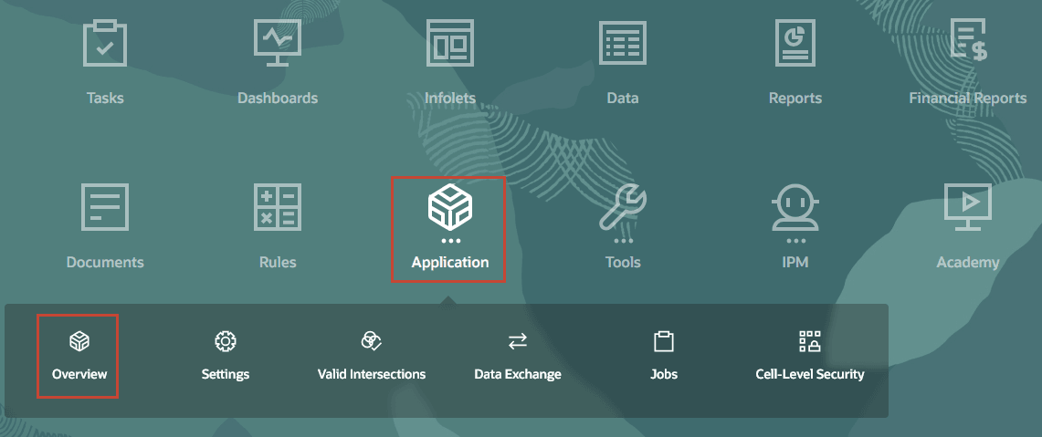

  1. En la página de Inicio, haga clic en Aplicación y, a continuación, en Descripción general.
    página de inicio
  2. En los separadores horizontales, haga clic en Dimensiones.
    dimensiones, página

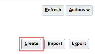

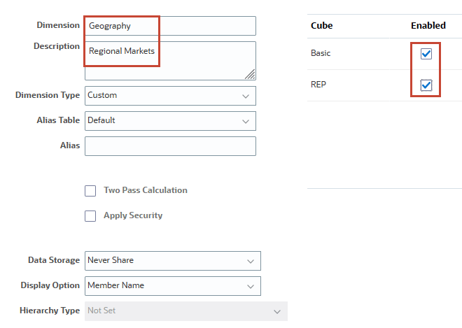

  3. En la parte superior derecha, haga clic en Create.
    Botón Crear
  4. En Crear dimensión, introduzca los siguientes valores:
    Dimensión Descripción
    Datos geográficos Mercados regionales
  5. A la derecha, en el cubo, para Básico y REP, seleccione Activado.
  6. Verifique las entradas y selecciones y, a continuación, haga clic en Listo.

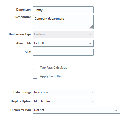

Modificación de dimensiones
  1. En Dimensiones, haga clic en Geografía para modificarla.
    Dimensión de geografía
  2. En los separadores verticales de la izquierda, haga clic en Editar separador de propiedades de dim (Editar propiedades de dimensión).
  3. Introduzca los siguientes valores:
    Entidad Departamento de empresa
  4. Verifique los cambios y, a continuación, haga clic en Done (Listo).
    Modificación de entidad
    Se modifica la dimensión.
Creación de miembros
En esta sección, creará miembros para una dimensión.
  1. En Dimensiones, haga clic en Entidad.
    entidad seleccionada

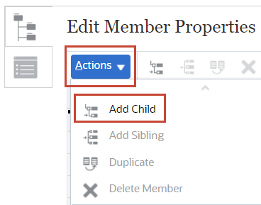

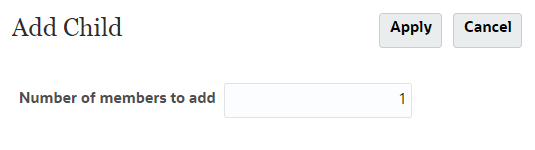

  2. En Editar propiedades de miembro, haga clic en Acciones y seleccione Agregar secundario.
    Agregar hijo
  3. En Agregar secundario, haga clic en Aplicar.
    Agregar hijo 1
    La cuadrícula muestra una nueva fila sin título.
  4. En la cuadrícula, para el nuevo nombre de miembro sin título, introduzca Entidad total.
  5. Verifique que el miembro principal esté definido en Entidad y, a continuación, haga clic en Guardar.
    entidad total
  6. En la cuadrícula, haga clic en Entidad total para seleccionar la fila.

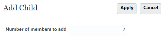

  7. En la barra superior, haga clic en Acciones y, a continuación, seleccione Agregar secundario.
    Agregar hijo
  8. En Agregar secundario, introduzca 2 y, a continuación, haga clic en Aplicar.
    Agregar hijo 2
    La cuadrícula muestra 2 nuevas filas sin título.
  9. En la cuadrícula, para los nuevos nombres de miembros sin título, introduzca los siguientes valores:
    Nombre del Miembro
    Departamento total
    Oficina central
  10. Haga clic en Guardar.
    nuevos miembros hijos
  11. En la cuadrícula, haga clic en Total de departamento para seleccionar la fila.
    secundario
  12. En la barra superior, haga clic en botón agregar secundario (Agregar secundario).
  13. En Agregar secundario, haga clic en Aplicar.
    Agregar hijo 1
  14. En la cuadrícula, para la nueva fila sin título, actualice y seleccione los siguientes valores:
    Nombre del Miembro Almacenamiento de datos predeterminado
    0 Almacén
  15. Haga clic en Guardar.
    Los miembros se muestran en su jerarquía.
    nuevo secundario
Creación de miembros compartidos
En esta sección, creará un miembro compartido para una dimensión.

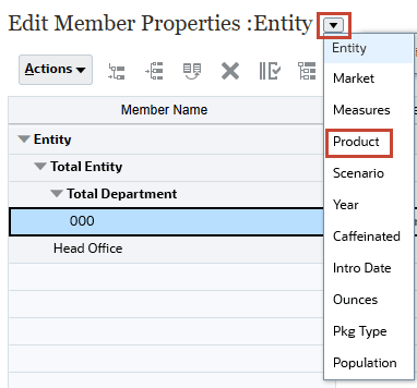

  1. En Editar propiedades de miembro, haga clic en la flecha hacia abajo junto al nombre de la dimensión y seleccione Producto.
    flecha de cambio
    Se muestran los miembros de la dimensión de producto.
    Producto
  2. En la cuadrícula, para 200, haga clic en icono de ampliación (Expandir).
    Los 200 productos se muestran en la cuadrícula.
  3. En la barra superior, haga clic en botón agregar secundario (Agregar secundario).
  4. En Agregar secundario, haga clic en Aplicar.
    Agregar hijo 1
  5. En la cuadrícula, para la nueva fila sin título, actualice y seleccione los siguientes valores:
    Nombre del Miembro Tabla de alias predeterminada Cafeína Fecha de introducción Tipo de paquete Onzas
    200-50 Cerveza de abedul de dieta True 10-01-1996 Botella 16
    Sugerencia:
    Asegúrese de que el miembro padre es 200.
  6. Haga clic en Guardar.
    200 nuevos miembros
  7. Para Diet, haga clic en icono de ampliación (Expandir).
  8. Haga clic en botón agregar secundario (Agregar secundario).
  9. En Agregar secundario, haga clic en Aplicar.
    Agregar hijo 1
  10. En la cuadrícula, para la nueva fila sin título, actualice y seleccione los siguientes valores:
    200-50 Compartidos
    Sugerencia:
    Asegúrese de que el miembro principal es Diet.
  11. Haga clic en Guardar.
    200-50 se muestra como un miembro shared con corchetes que indican una jerarquía alternativa.
    200 Miembro Compartido
    Las reglas para los miembros compartidos se tratan en Miembros compartidos.

  1. En la cuadrícula, haga clic en Diet (Dieta).
    La fila se selecciona.
    dieta

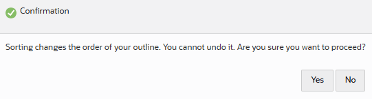

  2. En la barra superior, en Ordenar, haga clic en la lista desplegable y seleccione Secundarios.
    desplegable
  3. En la barra superior, haga clic en Botón Orden ascendente (Orden ascendente).
  4. Cuando se le solicite que siga ordenando el esquema, haga clic en Sí.
    advertencia del explorador
    Los miembros de Diet se ordenan en orden ascendente.
    ordenada

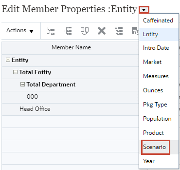

En Editar propiedades de miembro, haga clic en la flecha hacia abajo junto al nombre de dimensión y seleccione Entidad.
flecha de cambio
La dimensión se cambia a Entity.
entidad cambiada

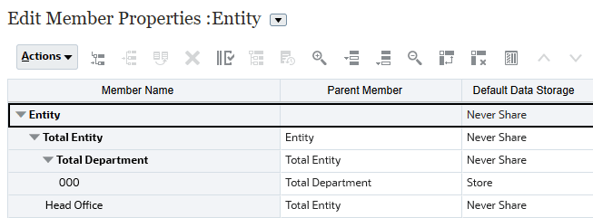

  1. En la cuadrícula, haga clic en Entidad, el miembro raíz de dimensión.
  2. En la barra superior, haga clic en Botón Acercar todos los niveles (Acercar en todos los niveles).
    Se muestran todos los miembros de Entity.
    Cuadrícula del editor de dimensiones simplificado
    Cada columna de la cuadrícula representa a una propiedad de miembro.

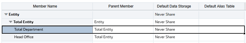

  3. En la cuadrícula, para Total Department, en Default Data Storage, haga clic en Never Share (Nunca compartir) y sustituya su valor seleccionando Dynamic Calc (Cálculo dinámico).
  4. Verifique los cambios y haga clic en Guardar.
    Los valores modificados se muestran en la cuadrícula.
    cambiar propiedad de miembro

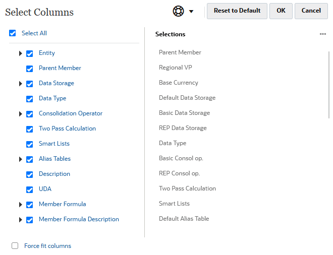

  2. En la cuadrícula, haga clic con el botón secundario en un encabezado de columna.
    Se muestra la ventana para seleccionar columnas.
  3. En Seleccionar columnas, amplíe Fórmula de miembro y marque Fórmula básica.
    fórmula básica habilitar
  4. Haga clic en Aceptar.

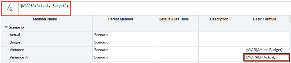

  5. En la cuadrícula, haga clic en Escenario, el miembro raíz de dimensión.
  6. En la barra superior, haga clic en Acercar todos los niveles, botón (Acercar en todos los niveles).
    Se muestran todos los miembros de Scenario.
  7. En Porcentaje de variación, en Fórmula básica, haga clic en @VARPER(Real, Presupuesto);.
    La fórmula de miembro utilizada para el % de variación se muestra encima de la cuadrícula.
    fórmula básica para % de variación
    En este ejemplo, la función VARPER se utiliza para calcular la variación de porcentaje (diferencia) entre dos miembros especificados.

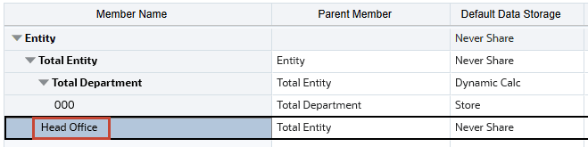

Movimiento de miembros
  1. En Editar propiedades de miembro, haga clic en la flecha hacia abajo junto al nombre de dimensión y seleccione Entidad.
    intercambio desplegable a entidad

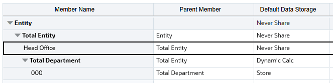

  3. En la cuadrícula, haga clic en Oficina central, el miembro que se va a mover.
    headoffice
  4. En la barra superior, haga clic en botón mover hacia arriba (Subir).
    Se muestra el nuevo orden de jerarquía.
    movido hacia arriba

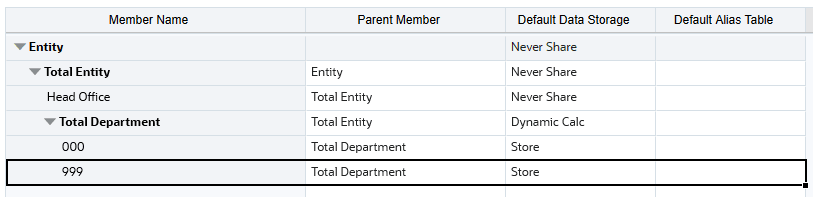

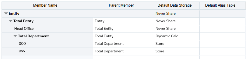

  1. En la cuadrícula, haga doble clic en la primera fila vacía y agregue detalles:
    Nombre del Miembro Miembro principal Almacenamiento de datos predeterminado
    999 Departamento total Almacén
  2. Haga clic en Guardar.
    El nuevo miembro se mostrará en la cuadrícula.
    999 miembro
  3. En la barra superior, en el cuadro de búsqueda, introduzca 999 y haga clic en botón de búsqueda abajo (Buscar hacia abajo).
    barra de búsqueda
    Se destaca el miembro 999.
    999 resaltado

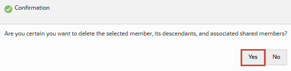

Supresión de miembros
Atención:
La supresión de miembros provoca la pérdida de datos al refrescar la base de datos. Si suprime miembros de la entidad, también se suprimen todas las unidades de aprobación (datos incluidos) asociadas a ellos.
  1. En la cuadrícula, asegúrese de que la fila para 999 esté seleccionada.
    999 resaltado
  2. En la barra superior, haga clic en botón Suprimir miembro (Suprimir miembro).
  3. En Confirmation, haga clic en Yes (Sí).
    confirmación de supresión
    Se suprime el miembro - 999.
    999 Suprimido

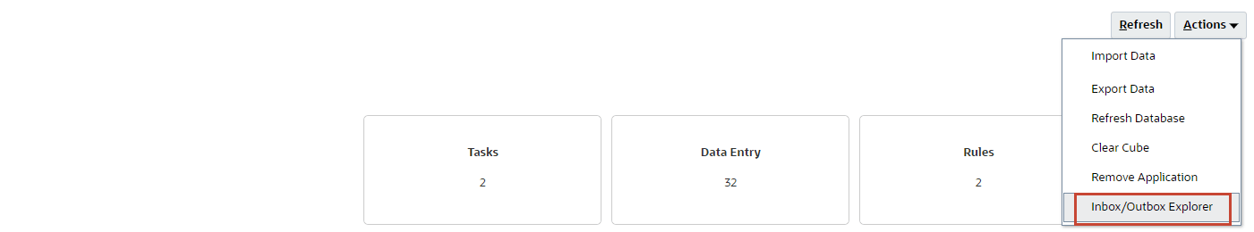

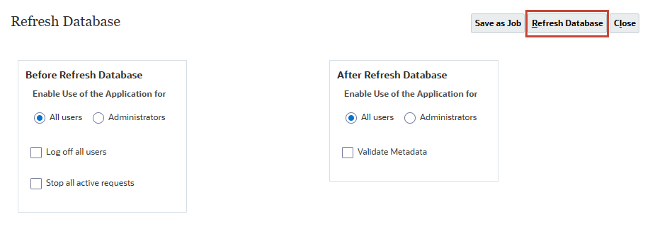

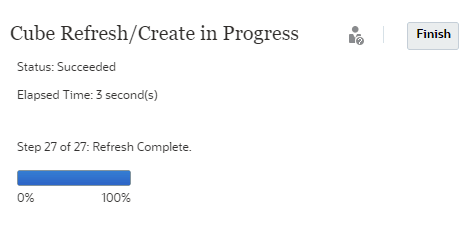

Refrescamiento de la base de datos
En esta sección, refrescará la base de datos debido a los cambios realizados en la estructura de metadatos.
    página de inicio
  2. En la parte superior derecha, haga clic en Acciones y seleccione Refrescar base de datos.
    refrescar base de datos
  3. Haga clic en Crear.

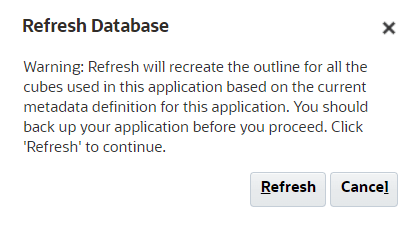

  4. En Refrescar Base de Datos, haga clic en Refrescar Base de Datos.
    refrescar base de datos siguiente
  5. Haga clic en Refrescar.
    confirmación de refrescamiento de base de datos
    El refrescamiento del cubo tarda un momento en completarse.
  6. Cuando termine, haga clic en Terminar.
    Refrescar finalización
  7. Haga clic en Cerrar dos veces.

En esta sección, se crea una dimensión de atributo para asignar un vicepresidente regional a cada una de las regiones para la dimensión base de mercado.
Creación de Atributos

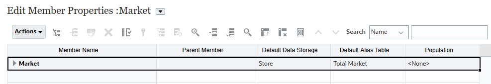

  1. En Dimensiones, haga clic en Market.
    Se muestra Editar propiedades de miembro para mercado.
    mercado
  2. Haga clic en Editar separador de propiedades de dim (Editar propiedades de dimensión).
  3. En Atributos personalizados, haga clic en Crear.
    Creación personalizada
  4. En Crear atributo, en Nombre, introduzca VP regional.
  6. En Mercado, haga clic en Listo.

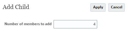

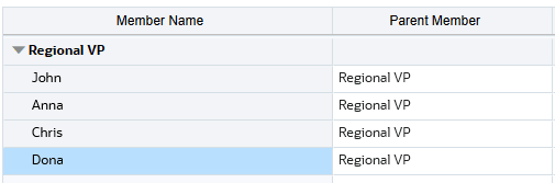

  9. Haga clic en botón agregar secundario (Agregar hijo).
  10. En Agregar secundario, introduzca 4.
  11. Haga clic en Aplicar.
    Agregar hijo 4
  12. En la cuadrícula, para los nuevos miembros sin título, actualice los siguientes valores:
    Nombre del Miembro
    John
    Anna
    Chris
    Dona
  13. Haga clic en Guardar.

Asignación de valores de atributo
  1. En Editar propiedades de miembro, haga clic en la flecha hacia abajo situada junto al nombre de la dimensión y seleccione Market.
    flecha de cambio
    Se muestra la dimensión base.
    mercado
    dimensión de mercado con miembros ampliados
    Se muestran todos los miembros en Market.

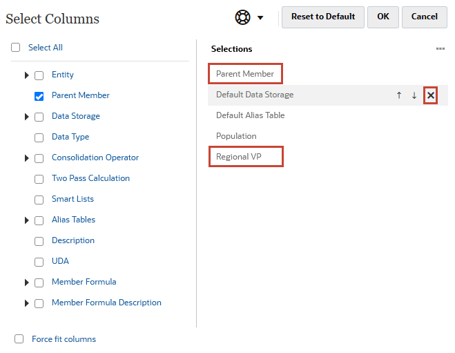

  3. En la cuadrícula, haga clic con el botón secundario en un encabezado de columna.
  4. En Seleccionar columnas, verifique que solo se ha seleccionado el miembro principal y el vicepresidente regional y elimine cualquier otra selección.
    Vicepresidente regional
  5. Haga clic en Aceptar.
  6. En la columna Vicepresidente regional de la cuadrícula, para cada miembro secundario, modifique sus valores de la siguiente manera:
    • Juan para todos los miembros secundarios del este
    • Anna para todos los miembros secundarios de West
    • Chris para todos los miembros secundarios del sur
    • Dona para todos los miembros secundarios de Central
    Los vicepresidentes regionales se asignan a cada región.
  7. Haga clic en Guardar.
    Los valores de dimensión de atributo se asignan a la dimensión base de mercado.
    jefes regionales actualizados
Adición de atributos definidos por el usuario
En esta sección, se crea un atributo definido por el usuario (UDA) y se asigna a los miembros.
Puede utilizar los atributos definidos por el usuario para describir las características de los miembros de dimensión. Por ejemplo, los ADU como Nuevo Mercado, Mercado Pequeño o Mercado Mayor se pueden asignar a todos los miembros de la dimensión Mercado. A continuación, los cálculos se pueden realizar solo para los productos designados como Nuevo Mercado.
Ejemplo de ADU
  1. En la cuadrícula, haga clic con el botón secundario en un encabezado de columna.
  2. En Seleccionar columnas, haga clic en Seleccionar todo.
    seleccionar todo
    Sugerencia:
    También puede activar solo la columna ADU.
  3. Haga clic en Aceptar.
    Se muestra la columna ADU.

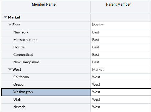

  4. Haga clic en Washington.
    Se selecciona la fila de miembro.
    Washington seleccionado
  5. En la cuadrícula, desplácese a la derecha y, a continuación, en la columna ADU, haga clic en la celda ADU para Washington.
    Se muestra el cuadro de diálogo ADU.
    diálogo de uda
  6. En el cuadro de diálogo ADU, haga clic en icono más ADU (Crear), introduzca Rechazar mercado y haga clic en Guardar.
    ADU de mercado decreciente creado
  7. En el cuadro de diálogo ADU, seleccione Rechazar mercado, haga clic en add_icon (Agregar) y, a continuación, haga clic en Aceptar.
    ADU asignado
    El mercado decreciente se asigna a Washington como un ADU adicional.
    ADU adicional
  8. Haga clic en Guardar.
    ADU de resultado
    El ADU está disponible en el nivel de dimensión y se puede asignar a más miembros.

Cambio del orden de dimensiones
Las dimensiones de la página Dimensiones se muestran en orden de prioridad. Puede acelerar el tiempo de cálculo cambiando el orden para calcular dimensiones. El orden de las dimensiones es crítico en la estructura y el rendimiento. Las dimensiones densas se calculan más rápido que las dimensiones dispersas. Al ordenar las dimensiones, coloque primero las dimensiones densas, seguidas de las dimensiones dispersas. Dentro de la sección Dense, las dimensiones deben ordenarse de más a menos densa. En la sección Dispersa, las dimensiones se deben ordenar de menos a más dispersas.
  1. En la página inicial, haga clic en Aplicación y, a continuación, en Visión general.
    página de inicio
  3. En la lista desplegable Cubo, asegúrese de que está seleccionada la opción Básico.
    Columna Orden de evaluación
  4. Para Entity, haga clic en botón up order (Mover hacia arriba) hasta que Entity se muestre debajo de la dimensión Product.
    orden de entidad
Definición del orden de evaluación de datos
Orden de evaluación permite especificar el tipo de datos que prevalece cuando una intersección de datos tiene tipos de datos en conflicto.
En Año, en la columna Orden de evaluación, haga clic en botón excluir indicación.
El orden de evaluación de Año se define como 1, lo que indica que la dimensión Año se evalúa primero.
evaluation_order

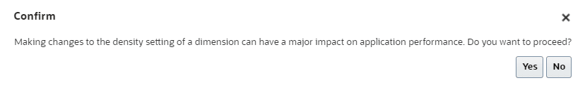

Cambio de densidad
Si una dimensión carece de valores de datos para la mayoría de las combinaciones de miembros, defínala como ligera. Si una dimensión dispone de valores de datos para la mayoría de las combinaciones de miembros, defínala como densa.
  1. En Escenario, borre la columna Dense para definirla como una dimensión ligera.
    escenario como disperso
    Las dimensiones se ordenan de densas a dispersas a medida que va de arriba a abajo.
  2. En el cuadro de diálogo Confirmar, haga clic en Sí.
    Cuadro Confirmar
  3. Refresque la base de datos.
    Consulte los pasos de la sección Refrescamiento de la Base de Datos de este tutorial.
Importación de miembros de dimensión
En este ejemplo, el archivo de importación carga una dimensión Entity con el registro a cabecera necesario y tres registros de datos. Este es un ejemplo de un archivo de datos que utiliza un delimitador de coma. El registro de cabecera especifica el miembro que se va a importar (Entity), el miembro principal (Parent) en el que se va a importar el miembro y la propiedad de almacenamiento de datos que se va a asignar al miembro.
Entity, Parent, Data Storage
    Total Entity, Entity,
    000, ,
    Total Entity, 000, Shared
Con este archivo de importación, los metadatos se importarán de la siguiente manera:
Entity
    Total Entity
    000
        Total Entity(Shared)
El primer registro de datos (Total Entity, Entity) importa Total Entity como miembro secundario de Entity. Los valores de propiedad no especificados asumirán el valor por defecto. Por ejemplo, si no se especifica el almacenamiento de datos, se asume el valor por defecto, Nunca compartir. El siguiente registro de datos (000, ,) importa el miembro de entidad 000 en el miembro raíz de dimensión porque no se ha especificado ningún padre y define el almacenamiento de datos en Nunca compartir. El último registro de datos (Total Entity, 000, Shared) importa un miembro compartido de Total Entity en el miembro 000 y define el almacenamiento de datos en Shared.

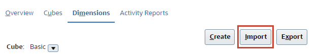

    página de inicio
    dimensiones, página
  3. En Dimensiones, en la parte superior derecha, haga clic en Importar.
    botón de importación

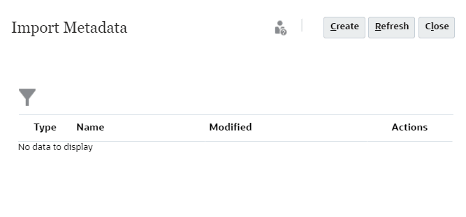

    Aparece la página Import Metadata.
    importar metadatos
  4. En Importar metadatos, haga clic en Crear.
  5. Para Ubicación, seleccione Local.
    importar file1
  6. En Medidas, seleccione Delimitado por comas y haga clic en Examinar.
    El archivo de importación se proporciona en los requisitos previos. Es específico de la instantánea mencionada en los requisitos previos.
    importar file2
    Según el explorador, la etiqueta del botón puede mostrar Choose File (Seleccionar archivo) o Browse (Examinar).
  7. En el equipo local, desplácese hasta el lugar donde haya guardado Measures.csv y, a continuación, selecciónelo y ábralo.
  8. En Importar metadatos, seleccione Borrar miembros y, a continuación, haga clic en Importar.

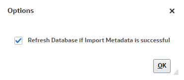

  9. En el cuadro de diálogo Opciones, active Refrescar Base de Datos si la Importación de Metadatos es Correcta y haga clic en Aceptar.
    Refrescar automáticamente al realizar correctamente
  10. En el cuadro de diálogo Información, haga clic en Aceptar.

  12. En Dimensiones, en la parte superior derecha, haga clic en Refrescar.
    Botón Refrescar
    El archivo de importación carga los registros de la dimensión.
    Medidas después de la importación
Importación desde la bandeja de entrada
  1. En Dimensiones, haga clic en Acciones y, a continuación, seleccione Explorador de bandeja de entrada/buzón de salida.
    menú de acciones

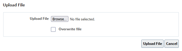

  2. En el explorador de bandeja de entrada/buzón de salida, haga clic en Cargar.
  3. En Cargar archivo, haga clic en Seleccionar archivo.
    cuadro Cargar archivo

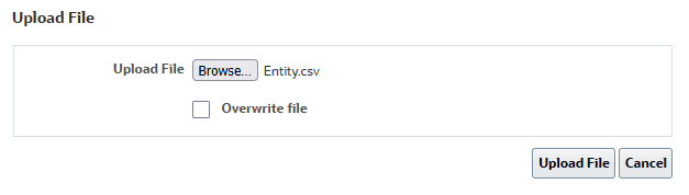

  4. En el equipo local, desplácese hasta el lugar donde haya guardado Entity.csv y, a continuación, selecciónelo y ábralo.
  5. En Upload File (Cargar archivo), haga clic en Upload File (Cargar archivo).

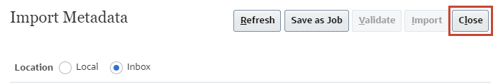

  8. En Dimensiones, en la parte superior derecha, haga clic en Importar.
    importar
    importar metadatos

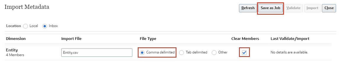

  9. En Importar metadatos, haga clic en Crear.
  10. En Ubicación, seleccione Buzón de entrada.
  11. En Importar archivo, para Entidad, escriba Entity.csv.
    buzón
  12. En Tipo de archivo, para Entidad, asegúrese de que la opción Delimitado por comas está seleccionada, seleccione Borrar miembros y, a continuación, haga clic en Guardar como trabajo.
    guardar como trabajo
  13. En Guardar como trabajo, escriba Importar entidad y, a continuación, active Refrescar base de datos si la importación de metadatos es correcta y haga clic en Guardar.
    Trabajo Importar entidad

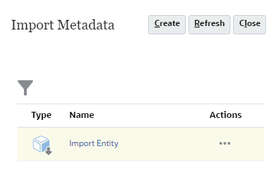

  14. En el cuadro de diálogo Información, haga clic en Aceptar.
    cuadro de información
  15. En Importar metadatos, haga clic en Cerrar.
    cuadro de importación
  16. En Importar metadatos, haga clic en Refrescar.
    Se muestra el trabajo Importar entidad.

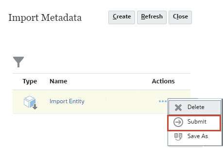

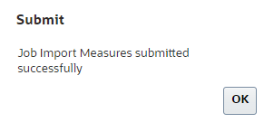

  17. En Importar entidad, haga clic en Acciones, Icono de (Acciones) y seleccione Enviar.
    menú de envío
  18. En el cuadro de diálogo Enviar, haga clic en Aceptar.
    cuadro de envío

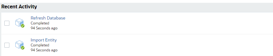

  20. En las tarjetas de la parte superior de la página, haga clic en Trabajos.
    estado de trabajos
    Se muestra el estado del trabajo enviado.
    estado de trabajos

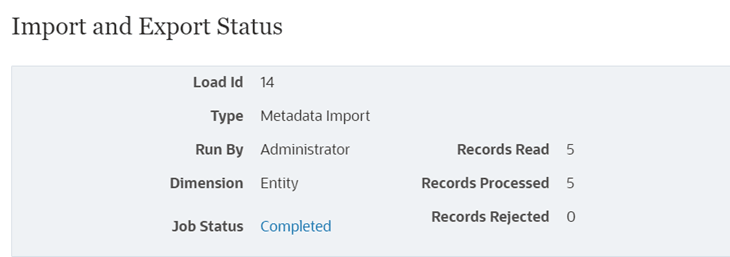

  21. En Actividad reciente, haga clic en Importar entidad.
    Se muestran los detalles del trabajo.
    Detalles del trabajo
  22. En Detalles del trabajo, en Nombre, haga clic en Entidad.
    El estado de importación y exportación muestra el número de registros procesados.

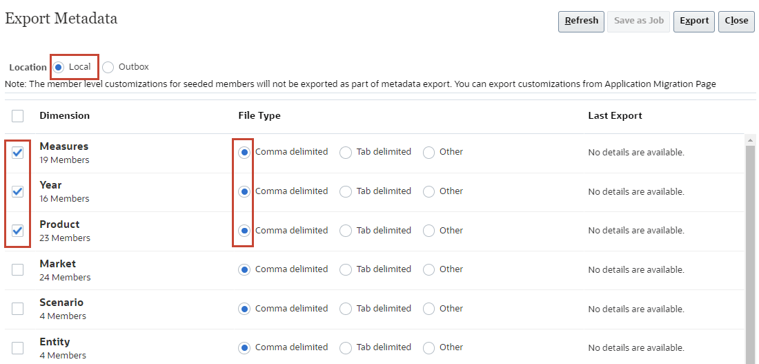

  3. En Dimensiones, en la parte superior derecha, haga clic en Exportar.
    Exportación de dimensiones
  4. En Exportar metadatos, haga clic en Crear.
    exportar
    Local: guarda el archivo de exportación en una ubicación de la computadora local.
  6. En Dimensión, seleccione Medidas, Año y Producto, los artefactos que desea exportar.
  7. En Tipo de archivo, asegúrese de que la opción Delimitado por comas esté seleccionada.
    Las opciones de tipo de archivo incluyen:
    • Delimitado por comas: crea un archivo .csv delimitado Por comas para cada artefacto.
    • Delimitado por tabulador: crea un archivo .txt delimitado por tabuladores para cada artefacto.
    • Otros: crea un archivo .txt para cada artefacto. Introduzca el carácter delimitador que desea utilizar en el archivo de exportación.
  8. Verifique las selecciones, haga clic en Export (Exportar).
    exportar todo
  9. Guarde el archivo zip de metadatos en una carpeta local.
    Según la configuración del explorador, el archivo zip se puede guardar automáticamente en la carpeta de descargas del explorador.
  10. Haga clic en Cerrar dos veces.

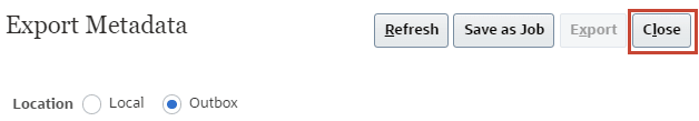

Exportación a la bandeja de salida

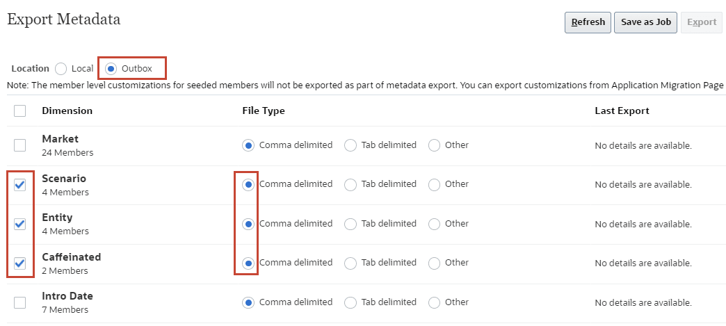

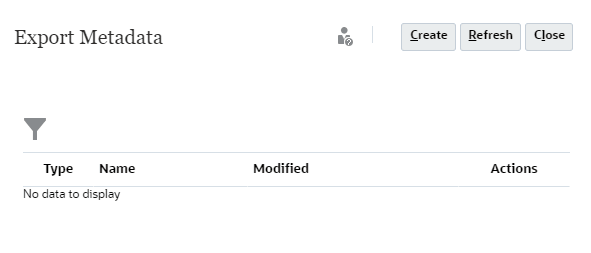

  1. En Dimensiones, en la parte superior derecha, haga clic en Exportar.
  2. En Exportar metadatos, haga clic en Crear.
    exportar
  3. Para Ubicación, seleccione Buzón de salida.
  4. En Dimensión, seleccione Escenario, Entidad y Cafeinado, los artefactos que se van a exportar.
  5. En Tipo de archivo, asegúrese de que la opción Delimitado por comas esté seleccionada.
    • Delimitado por tabulador: crea un archivo .txt delimitado con tabuladores para cada artefacto.
    • Otro: Crea un archivo .txt para cada artefacto. Introduzca el carácter delimitador que desea utilizar en el archivo de exportación.

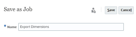

  6. Verifique las selecciones y, a continuación, haga clic en Guardar como trabajo.
    exportar todo
  7. En Guardar como trabajo, escriba Exportar dimensiones y haga clic en Guardar.
    guardar como trabajo de exportación
  8. En el cuadro de diálogo Información, haga clic en Aceptar.
  9. En Exportar metadatos, haga clic en Cerrar.

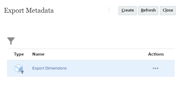

  10. En Exportar metadatos, haga clic en Refrescar.
    Se muestra el trabajo Exportar dimensiones.
    actualizar lista

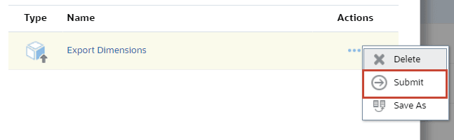

  11. En Exportar dimensiones, haga clic en Acciones, Icono de (Acciones) y en Enviar.
    menú de envío
  12. En Enviar, haga clic en Aceptar.

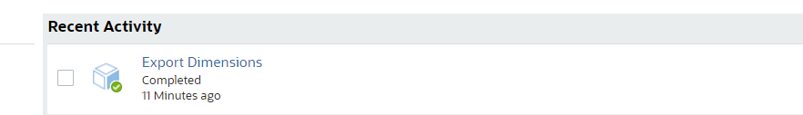

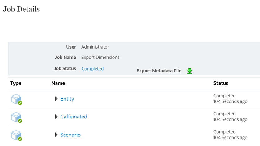

  15. En Actividad reciente, haga clic en Exportar dimensiones.

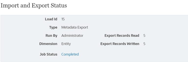

  16. En Detalles del trabajo, en Nombre, haga clic en Entidad.
    detalles de exportación
  17. Haga clic en Cerrar.
  18. En las tarjetas de la parte superior de la página, haga clic en Visión general.
    descripción de navegación

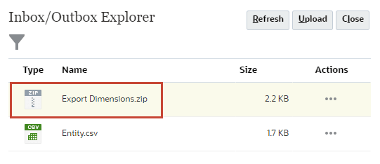

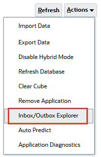

  19. Haga clic en Acciones y, a continuación, seleccione Explorador de bandeja de entrada/buzón de salida.
    El Explorador de bandeja de entrada/buzón de salida muestra el archivo zip consolidado exportado.
    zip de exportación de dimensiones
    Puede guardar el archivo zip haciendo clic en el icono Acciones del archivo correspondiente.
