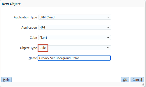

Creación de un script Groovy
  1. En la página de inicio de Planning, haga clic en Navegador (Navegador) y, a continuación, en Crear y gestionar, haga clic en Reglas para abrir Calculation Manager.
    Navegador con reglas en Crear y gestionar
  2. En la ficha Vista del sistema, expanda EPM Cloud, HP4 y, a continuación, Plan1. Haga clic con el botón secundario en Reglas y, a continuación, seleccione Nuevo.
    Vista del sistema con el menú contextual Reglas y Nuevo seleccionado
  3. En Nombre, introduzca Groovy Set Background Color y, a continuación, haga clic en Aceptar.
    Cuadro de diálogo Nueva regla con el nombre de regla, la aplicación y el cubo

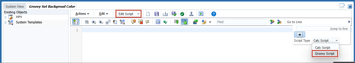

  4. En el editor de reglas, cambie la opción Diseñador a Editar script y defina el tipo de script en Script de Groovy.
    Editor de reglas con el script Edit y Groovy seleccionado

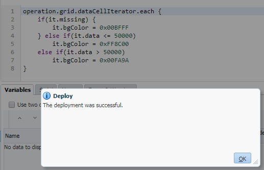

  5. Copie esta secuencia de comandos y péguela en el editor.
    Code reference 1operation.grid.dataCellIterator.each {
    Code reference 2    if(it.missing) {
    Code reference 3        it.bgColor = 0x00BFFF
    Code reference 4    } else if(it.data <= 50000)
    Code reference 5        it.bgColor = 0xFF8C00
        else if(it.data > 50000)
    Code reference 6        it.bgColor = 0x00FA9A
    Referencia 1 de código El script itera en cada celda de datos de la cuadrícula de datos actual, operation.grid, devuelta por dataCellIterator.

  6. En la barra de herramientas, haga clic en Guardar (Guardar) para guardar el script. Haga clic en Aceptar para cerrar el mensaje de información.
    Mensaje de información que confirma que se ha guardado la regla
  7. Haga clic en Validar y desplegar (Validar y desplegar). Haga clic en Aceptar para cerrar el mensaje de información.
    Mensaje de despliegue que confirma el despliegue correcto

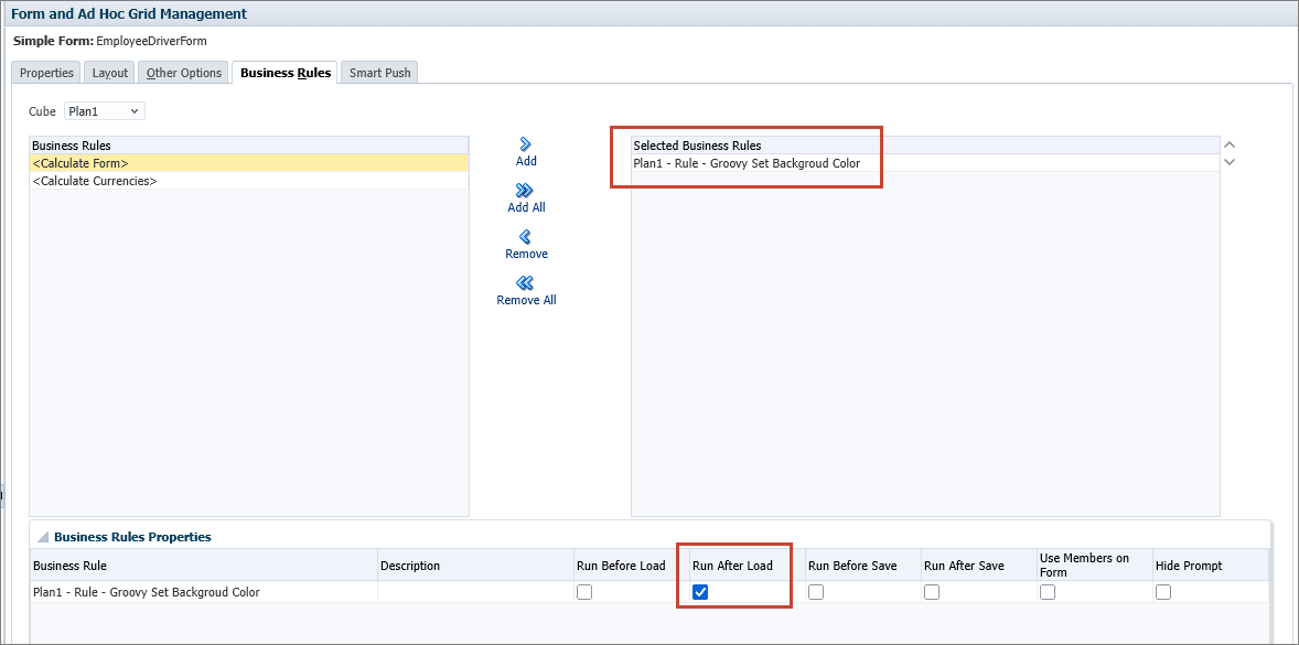

  3. Seleccione la pestaña Reglas de negocio.
  4. Agregue Color de fondo de juego de Groovy a las reglas de negocio seleccionadas.
    Separador Reglas de negocio con la regla Groovy en Reglas de negocio seleccionadas
  5. En Propiedades de regla de negocio, seleccione Ejecutar después de la carga.
    Propiedades de regla de negocio con Ejecutar después de carga seleccionada
  6. Haga clic en Save (Guardar) para guardar la definición del formulario. Haga clic en Aceptar para cerrar el mensaje de información.
    Mensaje de información que confirma que el formulario se ha guardado

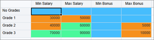

  7. En la parte inferior de la página, cierre el separador Editar EmployeeDriverForm para volver al formulario de datos.
  8. Cuando se vuelva a cargar el formulario, verifique que las celdas que faltan sean azules, que los valores menores o iguales que 50000 sean naranjas y que los valores mayores que 50000 sean verdes.
    Pantalla recargada con celdas faltantes azules, valores naranjas en o por debajo del umbral y valores verdes por encima del umbral

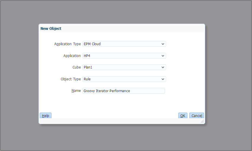

  3. En Nombre, introduzca Groovy Iterator Performance y, a continuación, haga clic en Aceptar.
    Cuadro de diálogo Nueva regla con rendimiento de iterador de Groovy introducido

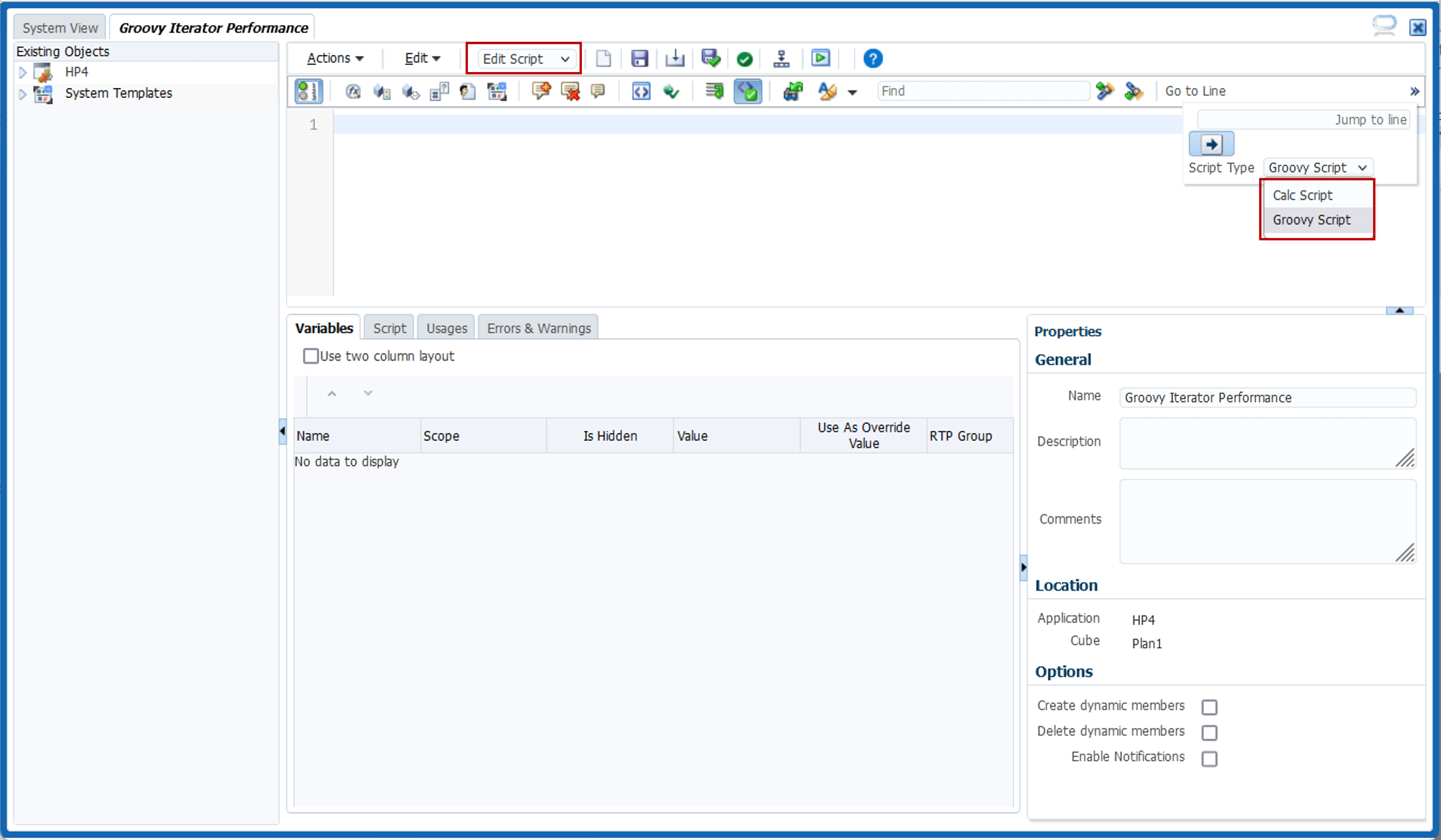

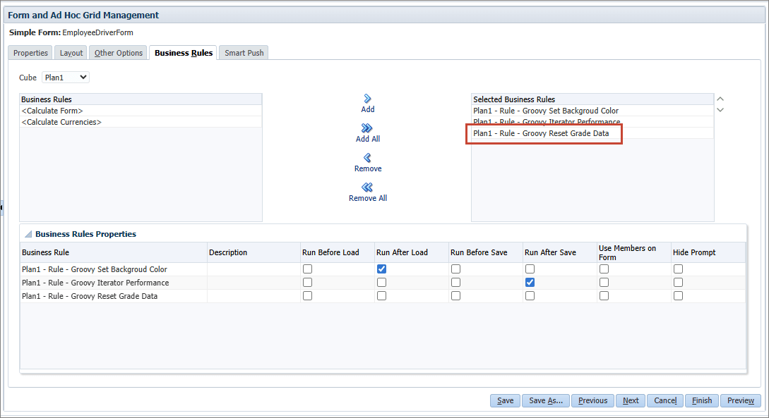

  1. En el formulario EmployeeDriverForm, haga clic en Acciones y, a continuación, seleccione Editar.
    Menú Acciones con Editar seleccionado

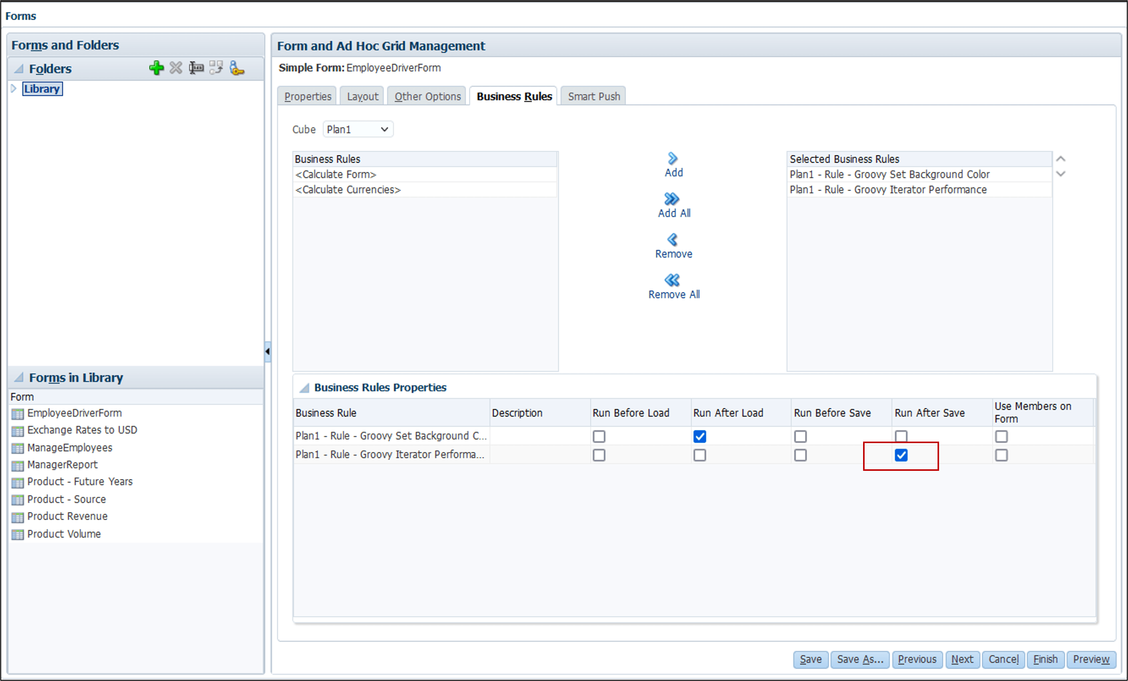

  2. Seleccione el separador Reglas de negocio y, a continuación, agregue Rendimiento de iterador de Groovy a las reglas de negocio seleccionadas.
    Separador Reglas de negocio con rendimiento de iterador de Groovy agregado a las reglas de negocio seleccionadas
  3. En Propiedades de regla de negocio, para la regla de rendimiento del iterador de Groovy, seleccione Ejecutar después de guardar.
    Rendimiento de iterador de Groovy configurado para ejecutarse después de guardar
  4. Haga clic en Save (Guardar) para guardar la definición del formulario. Haga clic en Aceptar para cerrar el mensaje de información.
  5. En la parte inferior de la página, cierre el separador Editar EmployeeDriverForm para volver al formulario de datos.

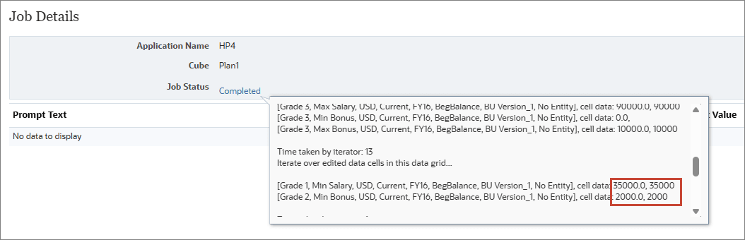

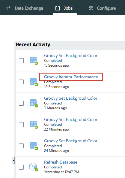

  3. Haga clic en Navegador (Navegador) y, a continuación, en Aplicación, haga clic en Trabajos para abrir la consola de trabajos.
    Consola de trabajos con el trabajo de rendimiento de iterador de Groovy completado
  4. Haga clic en Rendimiento de iterador de Groovy para mostrar los detalles del trabajo. En Estado de ejecución, expanda Completado para ver los mensajes de log impresos por la secuencia de comandos de Groovy.
    Detalles del trabajo finalizado que muestran los mensajes del log del iterador
    El primer iterador imprime todas las celdas y los valores de datos, el segundo iterador imprime solo las dos celdas que se han editado y el tercer iterador imprime solo las celdas de las columnas Salario mínimo y Bonificación mínima.

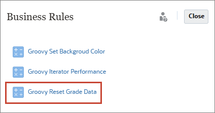

  1. Vuelva a la ventana Calculation Manager.
  2. Seleccione el separador Vista del sistema. En Plan1, haga clic con el botón secundario en Reglas y, luego, seleccione Nuevo.
    Vista del sistema con la opción Nueva seleccionada en el menú contextual Reglas
  3. En Nombre, introduzca Groovy Reset Grade Data y, a continuación, haga clic en Aceptar.
    Cuadro de diálogo Nueva regla con datos de grupo de restablecimiento de Groovy introducidos

    Code reference 8}
    Referencia 1 de código Cree un objeto de cubo para el cubo Plan1 y lea el año actual desde la variable de sustitución de nivel de aplicación. getSubstitutionVariableValue("OEP_CurYr") lee la variable de sustitución de nivel de aplicación sin un ampersand. En la instantánea proporcionada, su valor es FY26.
    Referencia 2 de código Obtenga un DataGridBuilder para el cubo; defina el formato en el que el script proporciona los valores de fecha.
    DataGridBuilder también soporta el guardado de datos en nombre de un usuario del sistema mediante la aceptación de ExecuteAsUser como segundo parámetro. Guardar datos como usuario del sistema permite guardar los datos sin aplicar la seguridad del usuario actual. Los valores válidos para ExecuteAsUser son CURRENT_USER (valor por defecto) y SYSTEM_USER, como en el siguiente ejemplo:
    DataGridBuilder builder = cube.dataGridBuilder("MM/DD/YYYY", SYSTEM_USER)
    Referencia 3 de código Crear una cuadrícula de datos agregando los miembros de PDV, los miembros de columna y las filas con valores de datos. Si se transfiere currentYear a addPov, la regla de restablecimiento se mantiene alineada con el formulario sin codificación fija al año.
    Referencia 4 de código Cree un objeto de estado para el objeto DataGrid creado en el siguiente paso.
    Referencia 5 de código Cree el objeto DataGrid con la construcción withCloseable. Cierra la cuadrícula cuando finaliza el bloque, por lo que la regla no deja la cuadrícula abierta en la memoria.
    Referencia 6 de código Imprima el número de celdas aceptadas o rechazadas por el creador en la consola de trabajos. Se rechazan todas las celdas de solo lectura.
    Referencia 7 de código Guarde la cuadrícula de datos.
    Referencia 8 de código La cuadrícula se cierra automáticamente.

Adición de la regla a un formulario de datos
  1. En EmployeeDriverForm, haga clic en Acciones y, a continuación, seleccione Editar.
  2. Seleccione la pestaña Reglas de negocio.
  3. Agregue Datos de grupo de restablecimiento de Groovy a las reglas de negocio seleccionadas.
    Separador Reglas de negocio con datos de grupo de restablecimiento de Groovy en reglas de negocio seleccionadas
  4. En Propiedades de regla de negocio, para la regla Restablecer datos de grupo de Groovy, deje Ejecutar antes de cargar, Ejecutar después de cargar, Ejecutar antes de guardar y Ejecutar después de guardar en blanco para que pueda iniciarla manualmente.
    Datos de rango de restablecimiento de Groovy con todas las opciones de carga y guardado automáticas borradas
  5. Haga clic en Guardar para guardar la definición del formulario y, a continuación, haga clic en Aceptar para cerrar el mensaje de información.
  6. En la parte inferior de la página, cierre el separador Editar EmployeeDriverForm para volver al formulario de datos.

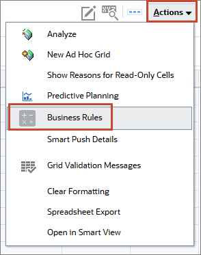

Prueba del script Groovy
  1. Haga clic en Acciones y, a continuación, seleccione Reglas y envío inteligente.
    Menú Acciones con reglas y envío inteligente seleccionados
  2. En Reglas, seleccione Restablecer datos de grupo de Groovy para iniciar la regla.
    Lista de reglas con datos de grupo de restablecimiento de Groovy seleccionados
  3. Cuando la regla se complete correctamente, haga clic en Aceptar para cerrar el mensaje de información.
    Mensaje de información que confirma que los datos de calificación de restablecimiento de Groovy se han ejecutado correctamente
  4. Verifique que los datos de cuadrícula se hayan restablecido a los siguientes valores.
    FY26 EmployeeDriverForm con los valores de salario y bonificación por defecto restaurados
    GradoSueldo MínimoSueldo MáximoBonificación mínimaBonificación máxima
    Grado 130.00050.000FaltaFalta
    Grado 240.00060.000Falta5.000
    Grado 370.00090.000Falta10.000
  5. Haga clic en Navegador (Navegador) y, a continuación, en Aplicación, haga clic en Trabajos para abrir la consola de trabajos.
    Consola de trabajos con el trabajo de datos de grupo de restablecimiento de Groovy completado
  6. Haga clic en Restablecer datos de grupo de Groovy para mostrar los detalles del trabajo. En Estado de ejecución, expanda Finalizado para ver el número de celdas aceptadas y rechazadas.
    Detalles de trabajo de restablecimiento de datos de grupo de Groovy completados con recuentos de celdas aceptadas y rechazadas
