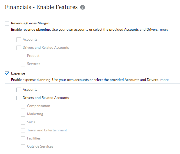

  • Debe activar la planificación de gastos.

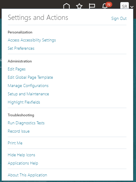

  1. En Oracle ERP Cloud, en la parte superior derecha, haga clic en la flecha para mostrar Configuración y acciones.
    Configuración y Acciones
  2. Haga clic en Configuración y mantenimiento.

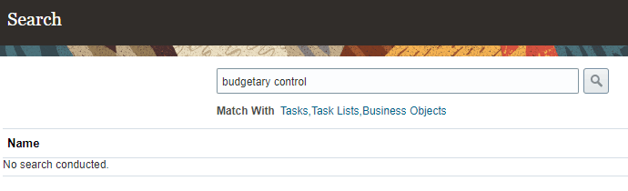

  4. En Tareas, haga clic en Buscar.
    Buscar
  5. En el cuadro Buscar, escriba control presupuestario y haga clic en Buscar (Buscar).
    Búsqueda de control presupuestario activado

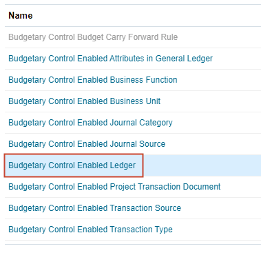

  6. En la lista, haga clic en Libro mayor activado de Budgetary Control.
    Libro mayor con control presupuestario activado

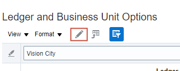

  8. En Gestionar control presupuestario y contabilidad de compromisos, en Opciones de libro mayor y unidad de negocio, busque el libro mayor y haga clic en Editar (Editar).
    En este ejemplo, se editará el libro mayor de Vision City.
    Ejemplo

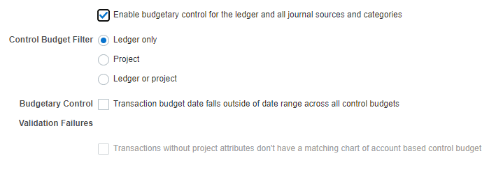

  9. En Editar control presupuestario y contabilidad de compromisos, seleccione Activar control presupuestario para el libro mayor y todos los orígenes y categorías de asientos.
    Después de seleccionar esta opción, se actualiza la página.
    Opciones después de activar
    El control presupuestario se activa para contabilidades, unidades de negocio asignadas a una contabilidad, proyectos, tipos de transacciones y orígenes y categorías de asientos. Las opciones que seleccione pueden tener implicaciones críticas en la forma en que Oracle Fusion Budgetary Control maneja las transacciones.
    Al activar el control presupuestario, debe tener en cuenta las siguientes opciones:
    • Filtro de presupuesto de control
    • Control presupuestario fallido para fechas de presupuesto que no están en un rango de fechas de presupuesto válido
    • Regla de fecha por defecto

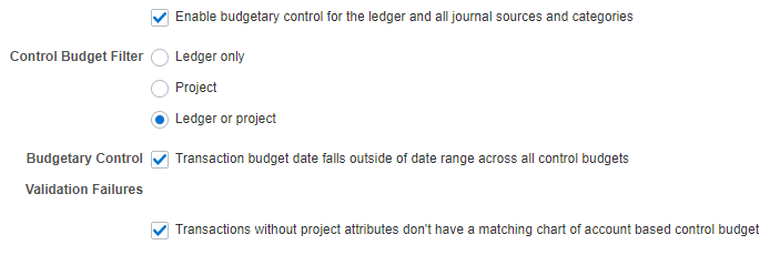

  10. Para el filtro de presupuesto de control, seleccione Contabilidad o proyecto.
  11. Para el control presupuestario, seleccione La fecha de presupuesto de transacción no está incluida dentro del rango de fechas en todos los presupuestos del control.
  12. Para Fallos de validación, seleccione Las transacciones sin atributos del proyecto no tienen un presupuesto del control basado en plan de cuentas coincidente.
  13. Verifique las selecciones.

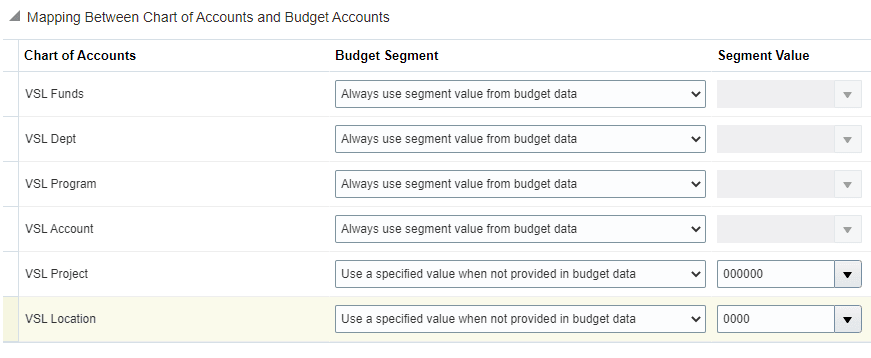

  14. En Asignación entre cuentas de plan de cuentas y cuentas de presupuesto, defina los valores predeterminados en las dimensiones del plan de cuentas.
    A continuación se incluye un ejemplo:
    Valores de segmento del COA

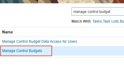

  1. En el cuadro Buscar, escriba gestionar presupuesto de control y haga clic en Buscar (Buscar).
    Búsqueda de presupuesto de control de gestión activado
  2. En la lista, haga clic en Gestionar presupuestos de control.
    Seleccionar Gestionar presupuesto de control

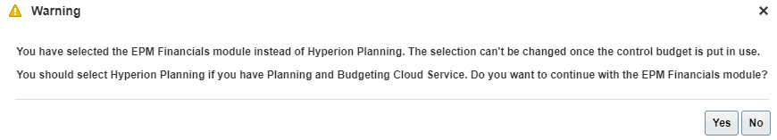

  7. Para el tipo de presupuesto de origen, asegúrese de seleccionar módulo EPM Financials.
    Tipo de presupuesto de origen

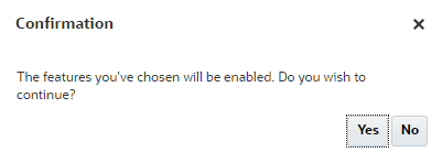

  8. Cuando se le solicite, haga clic en Yes (Sí).
    Una vez seleccionado, no puede cambiar el tipo de presupuesto de origen.

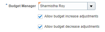

  12. Asignación de un gestor de presupuestos.
    En este ejemplo, el mánager de presupuestos también tiene acceso de administrador de servicio.
    Sugerencia:
    Anote este usuario. Utilizará el mismo usuario para configurar las conexiones de EPM más adelante.
    Mánager de Presupuestos

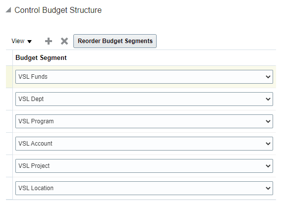

  13. Seleccione segmentos de plan de cuentas para la estructura de presupuesto de control.
    Segmentos

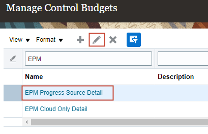

  15. En Gestionar presupuestos de control, encima del campo de nombre, busque el presupuesto de control.
  16. En los resultados de búsqueda, seleccione la fila de presupuesto de control y haga clic en Editar (Editar.)
    Editar presupuesto de control

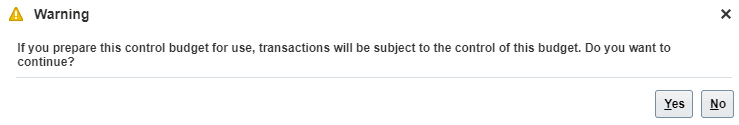

  17. En Editar presupuesto de control, haga clic en Acción y seleccione Preparar para uso.
    Preparar para el uso
  18. En el mensaje de advertencia, haga clic en Sí.
    Mensaje de advertencia

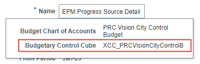

  22. En Editar presupuesto de control, pase el cursor del mouse sobre el nombre. Tome nota del nombre del cubo de control presupuestario. Lo necesitará más adelante al configurar la integración de datos.
    Información de cubo

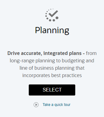

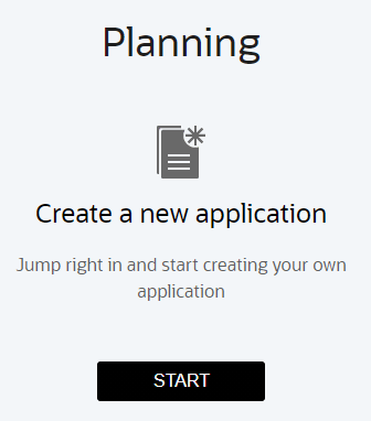

  1. En Oracle EPM Cloud, en Planning, haga clic en SELECT.
    Seleccionar planificación
  2. En Crear una nueva aplicación, haga clic en INICIAR.

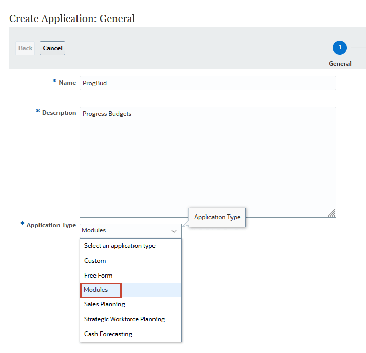

  3. En Propiedades generales, introduzca un nombre y una descripción, y seleccione Módulos como Tipo de aplicación.
    Propiedad Valor
    Nombre ProgBud
    Descripción Presupuestos de progreso
    Tipo de aplicación Módulos
  4. Haga clic en Siguiente.

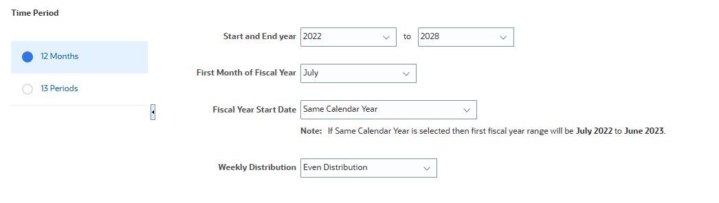

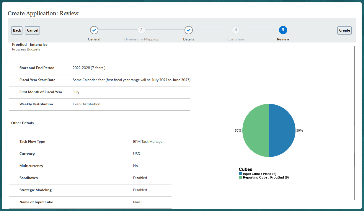

  5. Seleccione las propiedades del período de tiempo.
    En este ejemplo, se selecciona el período de tiempo predeterminado, 12 meses, junto con las siguientes propiedades:
    Propiedad Valor
    Año de inicio y finalización 2022 y 2028
    Primer mes del año fiscal Julio,
    Fecha inicial de año fiscal Mismo año calendario
    Distribución semanal Distribución Uniforme
    Período de Tiempo
    Solo está soportada la planificación mensual, trimestral y mensual. Están soportados los calendarios de 12 meses y de 13 períodos. La planificación semanal no está soportada.

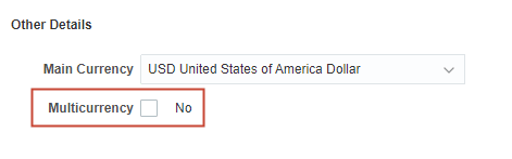

  6. Para la configuración de moneda, asegúrese de borrar la casilla de control para multimoneda.
    Configuración de moneda
    Las revisiones de presupuesto requieren que la aplicación sea una moneda única.
  7. Acepte todas las demás selecciones por defecto y haga clic en Next (Siguiente).
  8. Revise las propiedades de aplicación que ha seleccionado y haga clic en Crear.
    Valores de la Aplicación

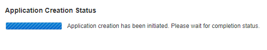

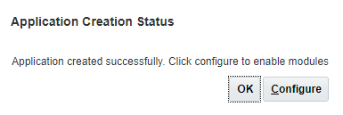

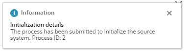

    El estado de creación de la aplicación tarda un momento en completarse.
    Proceso de creación de aplicaciones
    Cuando finaliza el proceso de creación de la aplicación, se muestra un mensaje de información.
    Puede hacer clic en Aceptar para continuar con la página de inicio o en Configurar para continuar con la página Configurar para módulos.
    Mensaje Informativo
  9. Haga clic en Aceptar.

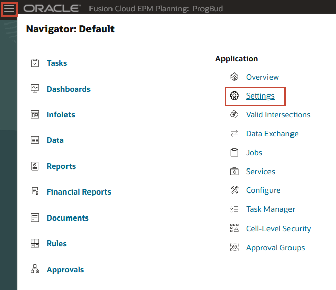

  1. Haga clic en Navegador (Navegador) y, en Aplicación, haga clic en Configuración.
    Ir a valores de la aplicación

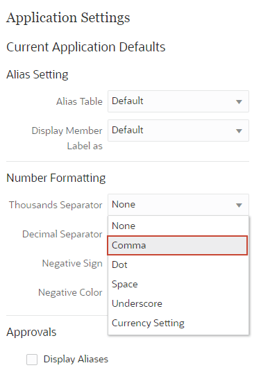

  2. En Configuración de aplicación, en Formato de número, defina el separador Miles en Comma.
    Separador de miles

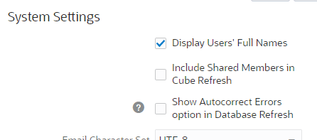

  3. En Configuración del sistema, seleccione Mostrar nombres completos de usuarios.
  4. Haga clic en Guardar.

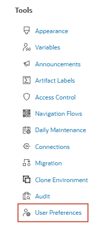

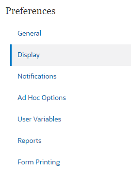

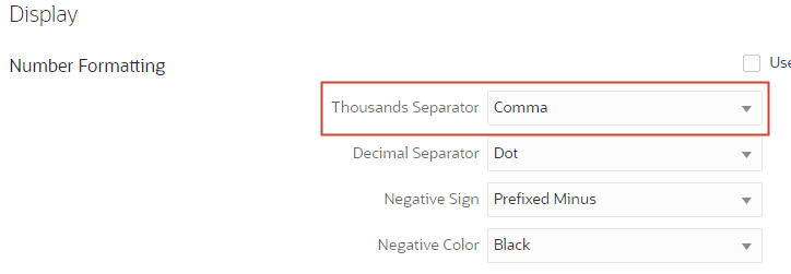

Definición de preferencias de usuario
  1. Haga clic en Navegador (Navegador) y, en Herramientas, en Preferencias de usuario.
  2. En la parte izquierda, haga clic en Mostrar.
    Mostrar
  3. En Display, en Number Formatting, verifique que el separador de miles esté definido en Comma.
    Separador de miles
  4. En Otras opciones, para Formato de fecha, seleccione yyyy/MM/dd.
    Debe establecer el formato de fecha en yyyy/MM/dd.
    Formato de fecha
  5. Haga clic en Guardar.
  6. En el mensaje de información, haga clic en Aceptar.
    Mensaje Informativo

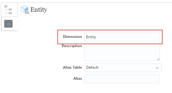

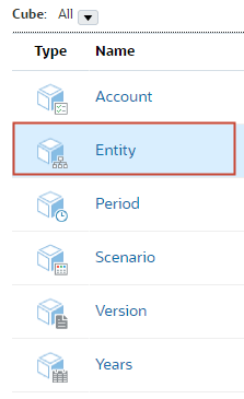

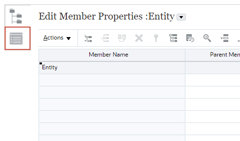

  4. En la lista de dimensiones, haga clic en Entidad.
    Entidad

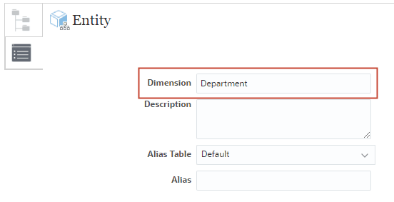

  5. Haga clic en el separador vertical Editar propiedades de dimensión (Editar propiedades de dimensión).
    Ir a Editar propiedades de miembro
  6. Cambie el nombre de la entidad a Departamento.
    Cambio de nombre de entidad
    Cambio de nombre a departamento
  7. Haga clic en Listo.
  8. Verifique que el departamento aparece ahora como una dimensión.
    Department

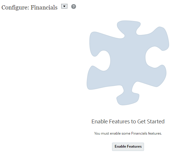

En esta sección, puede activar Planificación de gastos (gastos) y Revisiones de presupuesto en Finanzas. Opcionalmente, puede activar otras funciones financieras a medida que avanza por los pasos de esta sección o más adelante.
  1. En las tarjetas de la parte superior, haga clic en Configurar.
    Configurar tarjeta

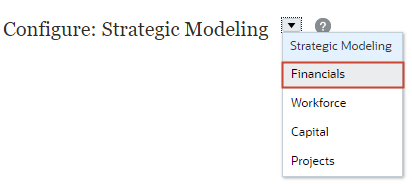

  2. En la página Configurar, seleccione Finanzas en la lista desplegable.
    Configuración, página
    Se muestra la página Configurar para Finanzas.
    Configurar página para Finanzas
  3. En la página Configurar para Finanzas, haga clic en Activar funciones.
  4. En Habilitar funciones, seleccione Gastos.
    Atención:
    Debe utilizar su propio plan de cuentas en EPM Planning Financials en lugar del plan de cuentas proporcionado.
    Obtenga más información de estos tutoriales: Configuración de finanzas para incorporar su propio plan de cuentas en la planificación y Uso de la planificación de mejores prácticas en finanzas con su propio plan de cuentas.
    Seleccionar gasto

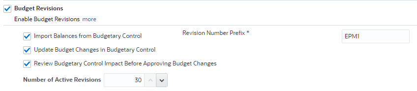

  5. Desplácese hacia abajo y seleccione Revisiones de presupuesto. Con Control presupuestario activado, seleccione las opciones adicionales que necesite.
    • Importar saldos de Budgetary Control: permite la integración de la contabilidad de compromisos, lo que le permite realizar un seguimiento de los saldos de compromisos. Crea un miembro de dimensión Scenario denominado OEP_Consumed, así como las tendencias asociadas para revisar presupuestos. Puede utilizar esta opción para importar cualquier saldo de compromisos u compromisos de Budgetary Control en EPM Planning Financials.
    • Actualizar cambios del presupuesto en Budgetary Control: permite que la reserva de fondos en Budgetary Control actualice saldos de presupuesto y fondos disponibles en Budgetary Control desde EPM Planning Financials.
    • Revisar impacto de Control Presupuestario Antes de Aprobar los Cambios de Presupuesto: permite la comprobación de fondos en Budgetary Control dentro de EPM Planning Financials antes del que se apruebe un presupuesto.
    • Número de revisiones activos: especifique el número de revisiones del presupuesto activas que puede tener, hasta 30 revisiones activas. (Este número también se ve limitado por el número total de miembros en la dimensión Versión.) Al reservar fondos, se borra la revisión para que EPM Planning Financials pueda reutilizarla. Puede cambiar este número posteriormente si necesita aumentarlo o reducirlo.
    • Prefijo de número de Revisión: especifique un prefijo que agregar a los números de Revisión generados por el sistema. Este número para revisión es el identificador único de la revisión en Budgetary Control.
    Opciones de revisión de presupuesto
    Si solo selecciona Revisiones de presupuestos, EPM Planning Financials proporciona los metadatos necesarios para realizar las revisiones de presupuestos. Esta opción permite a los planificadores crear, rellenar y compartir revisiones.

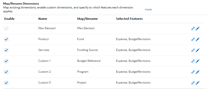

  6. Desplácese hacia abajo hasta Asignar/Cambiar nombre de dimensiones, active dimensiones personalizadas, asócielas a una función y defina una de las dimensiones como la dimensión principal para la visualización, junto con la dimensión Entidad, en los formularios.
    Dimensión personalizada principal
    Al activar las revisiones de presupuestos:
    • Debe asociar dimensiones personalizadas con funciones de Financials. Seleccione el botón Editar junto a la dimensión personalizada y elija Revisión de presupuesto.
    • Seleccione la dimensión principal de revisiones del presupuesto para una de las dimensiones personalizadas para hacer que esta sea la dimensión principal, junto con la dimensión Entidad, en las pantallas.
      • Solo se puede seleccionar una dimensión como dimensión principal.
      • La dimensión principal aparece en las filas en lugar de en la página de los formularios.
      • Si no selecciona una dimensión principal, se muestran todas las dimensiones en la página de los formularios.
      • Si ha seleccionado una dimensión principal y, a continuación, selecciona una dimensión principal diferente, se anula la primera selección.
    • No cambie el nombre de la dimensión Elemento del plan.

  • En la parte superior derecha, haga clic en Enable (Activar).
  • Cuando aparece el mensaje de confirmación, haga clic en Sí.
    Mensaje de Confirmación

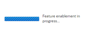

    El proceso de habilitación tarda un momento en completarse.
    Proceso de activación
  • En el mensaje de información, haga clic en Aceptar.
    Mensaje Informativo

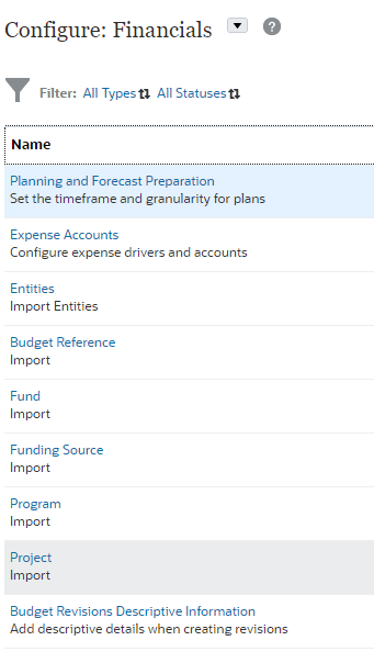

    Configuración del marco temporal y la granularidad de los planes

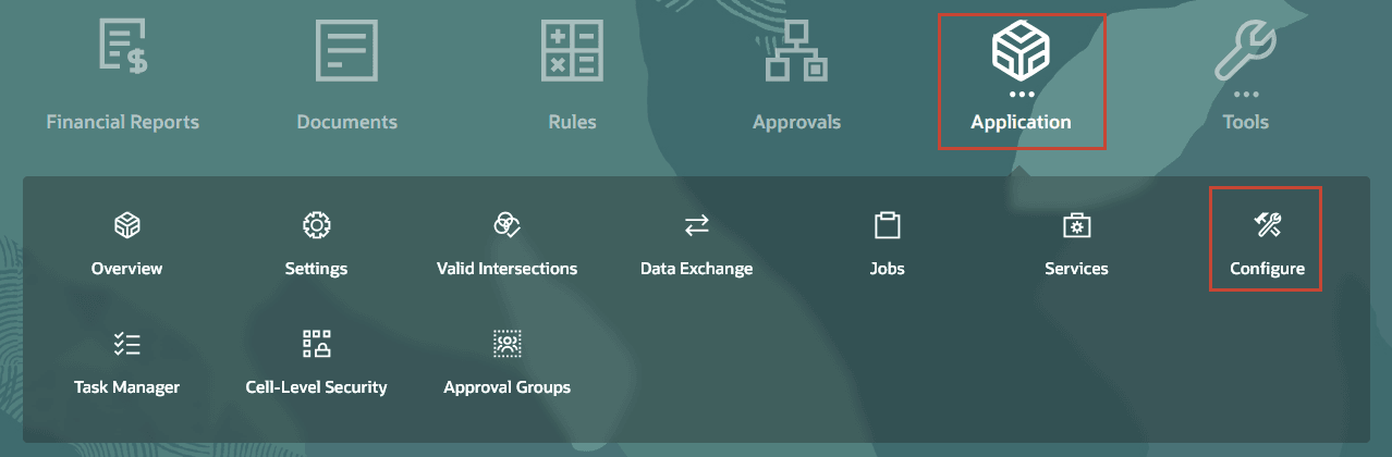

    1. En la página de Inicio, haga clic en Aplicación y, a continuación, en Configurar.
      Configuración de la aplicación

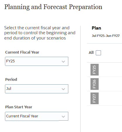

    3. Haga clic en Preparación para planificación y previsión.
    4. A la izquierda, seleccione el año fiscal actual, el período y el año de inicio del plan de su plan.
      Duración
    5. A la derecha, seleccione la frecuencia de planificación.
      En este ejemplo, los cuatro (4) años se establecen en Mensual.
      Frecuencia de planificación

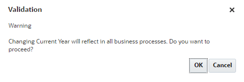

    6. Haga clic en Guardar.
    7. En el mensaje de validación, haga clic en Aceptar.
      Mensaje de validación
    8. Haga clic en Cerrar.

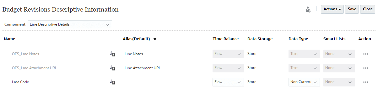

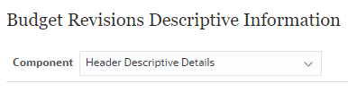

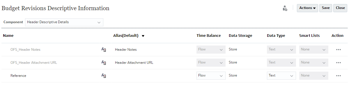

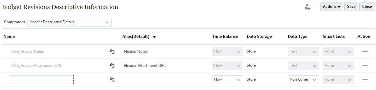

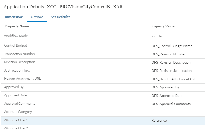

    Configuración de los datos descriptivos de las revisiones del presupuesto (opcional)
    En Finanzas de planificación de EPM, se utiliza la información descriptiva de revisiones de presupuesto para crear campos personalizados para Revisiones de presupuesto. Estos campos se agregan a los formularios Revisiones de presupuestos para que los usuarios puedan agregar más detalles para las revisiones. La adición de metadatos con esta tarea de configuración garantiza que los miembros se agreguen en la ubicación correcta de la jerarquía de la dimensión Cuenta.
    En Oracle ERP Cloud, puede agregar atributos de revisión de presupuesto en la tarea Gestionar campo flexible descriptivo. Consulte la sección Adición de atributos de revisión de presupuesto en la documentación de Oracle Financials Cloud.
    En esta sección, configurará la información descriptiva de las revisiones de presupuesto en Finanzas de EPM Planning.
    Esta tarea puede ser opcional en la instancia de producción.

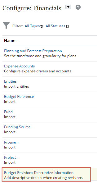

    1. En la página Configurar para finanzas, haga clic en Información descriptiva de revisiones de presupuesto.
    2. En el cuadro de diálogo Información descriptiva de revisiones de presupuesto, verifique que el componente esté definido en Detalles descriptivos de cabecera.
      Componente
    3. Haga clic en Acciones y seleccione Agregar.
      Adición de información descriptiva
      Se añade una nueva fila al cuadro de diálogo.
      Nueva línea
    4. Introduzca un nombre de miembro y defina sus propiedades.
      En este ejemplo, se agrega Referencia. Posteriormente se asignará como atributo.
      Referencia
      Mensaje Informativo

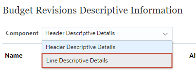

    7. En la lista desplegable Componente, seleccione Detalles descriptivos de línea.
      Componente
    8. Haga clic en Acciones y seleccione Agregar.
    9. En la fila agregada, introduzca un nombre de miembro y defina las propiedades de miembro.
      En este ejemplo, se agrega Line Code (Código de línea).
      Miembro de línea
    10. Haga clic en Guardar.
    11. En el mensaje de información, haga clic en OK (Aceptar).
    12. Haga clic en Cerrar.

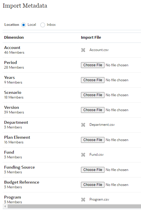

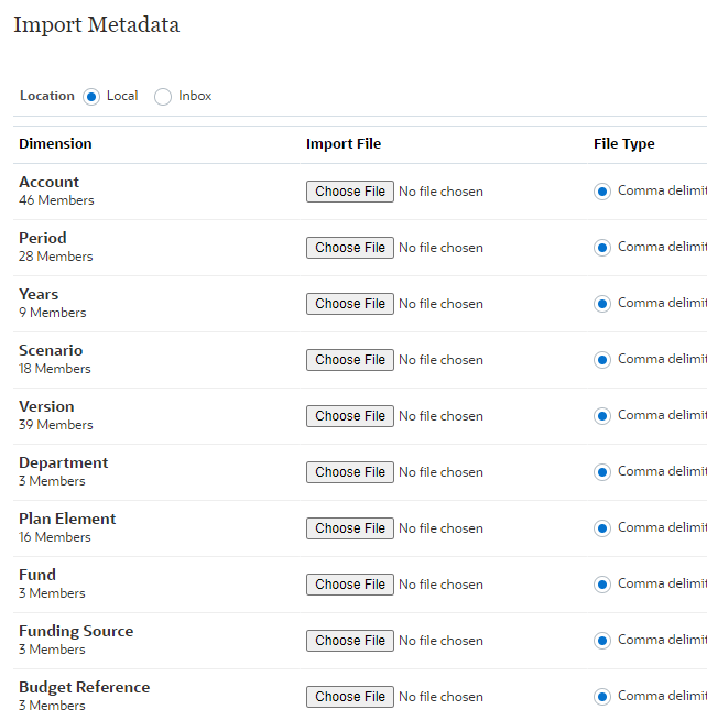

    Importación de metadatos
    Los miembros de dimensión deben coincidir entre EPM Planning Financials y Oracle ERP Cloud Budgetary Control. Debe utilizar su propio plan de cuentas en EPM Planning Financials en lugar del plan de cuentas proporcionado.
    Obtenga más información de estos tutoriales: Configuración de finanzas para incorporar su propio plan de cuentas en Planning y Uso de la planificación de mejores prácticas en Financials mediante su plan de cuentas.
    En esta sección, se importan los miembros de dimensión en EPM Planning Financials.
    1. Haga clic en Navegador (Navegador) y, en Aplicación, haga clic en Visión general.
      Ir a Visión General
    2. Haga clic en Dimensiones.
      Dimensiones
    3. A la derecha, haga clic en Importar.
      Importar
    4. Haga clic en Crear.
    5. Para cada uno de los archivos de metadatos, haga clic en Seleccionar archivo. A continuación, seleccione y abra el archivo.
      Seleccionar Archivo
      Según el explorador, la etiqueta del botón puede mostrar Choose File (Seleccionar archivo) o Browse (Examinar).
      Archivos de datos asociados
    6. En la parte superior derecha, haga clic en Importar.
      Importar
      Atención:
      Asegúrese de que los archivos de metadatos son válidos antes de la importación.
      Para obtener más información, consulte la sección Importación de metadatos en la documentación de administración de Planning.

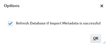

    7. En Opciones, seleccione Refrescar Base de Datos si La Importación de Metadatos se realiza correctamente y haga clic en Aceptar.
      Options
    8. En el mensaje de información, haga clic en Aceptar.
      Mensaje Informativo

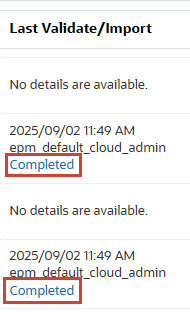

    9. En la parte superior derecha, haga clic en Refrescar hasta que las columnas Última validación/importación muestren un estado actualizado del trabajo.
      Estado de trabajo actualizado
    10. Haga clic en Finalizado para ver los detalles del estado del trabajo de importación y exportación.
    11. Cuando haya terminado de revisar, haga clic en Cerrar.
    12. En Importar metadatos, haga clic en Cerrar.
    13. En la siguiente página Importar metadatos, haga clic en Cerrar.

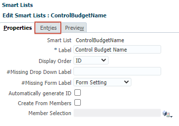

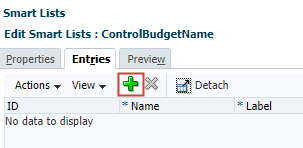

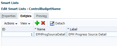

    Adición de entradas a la lista inteligente Nombre de presupuesto de control
    Cuando se activa Revisión de presupuestos, se crea una lista inteligente, Nombre de presupuesto de control. En esta sección, se agregan entradas de lista inteligente para definir cada una de los presupuestos del control que desee integrar. Proporciona opciones en la interfaz de usuario que permiten a los usuarios crear revisiones de presupuestos para un presupuesto de control específico.
    1. Haga clic en Navegador (Navegador) y, en Crear y gestionar, haga clic en Listas inteligentes.
      Ir a listas inteligentes
    2. En Listas inteligentes, seleccione ControlBudgetName y haga clic en Editar (Editar).
      Listas inteligentes
    3. En Editar listas inteligentes, haga clic en el separador Entradas.
      Entradas
    4. En Entradas, haga clic en Sumar (Agregar).
      Adición de entradas de lista inteligente
    5. En la nueva fila, introduzca un nombre y una etiqueta para un presupuesto de control que desee integrar.
      En este ejemplo, se agrega una entrada para el presupuesto de control de ERP de detalle de origen de progreso de EPM.
      Nueva Entrada
      Sugerencia:
      Las entradas de la lista inteligente proporcionan opciones en la interfaz de usuario que permiten a los usuarios crear revisiones de presupuestos para un presupuesto del control específico.
    6. Si necesita agregar más presupuestos de control como entradas, repita los pasos del 4 al 5.
    7. Haga clic en Guardar.

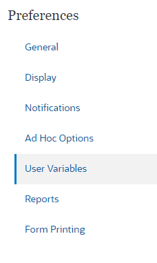

    Asignación de valores a variables de usuario

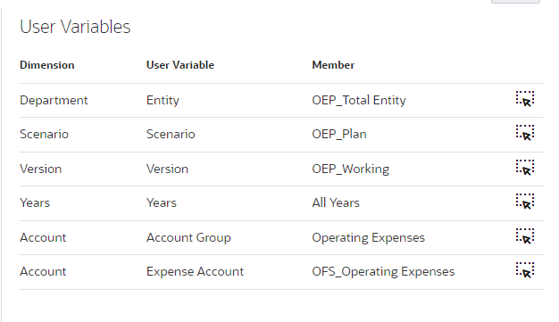

    Las variables de usuario actúan como filtros en el formulario que permiten a los planificadores centrarse sólo en determinados miembros. En esta sección, se definen valores para las variables de usuario.
    2. En la parte izquierda, haga clic en Variables de usuario.
    3. Para cada variable, haga clic en su Selector de miembros (Selector de miembros) para seleccionar un miembro como valor de la variable.
      Miembros asignados
    5. En el mensaje de información, haga clic en Aceptar.
      Mensaje Informativo

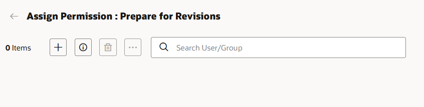

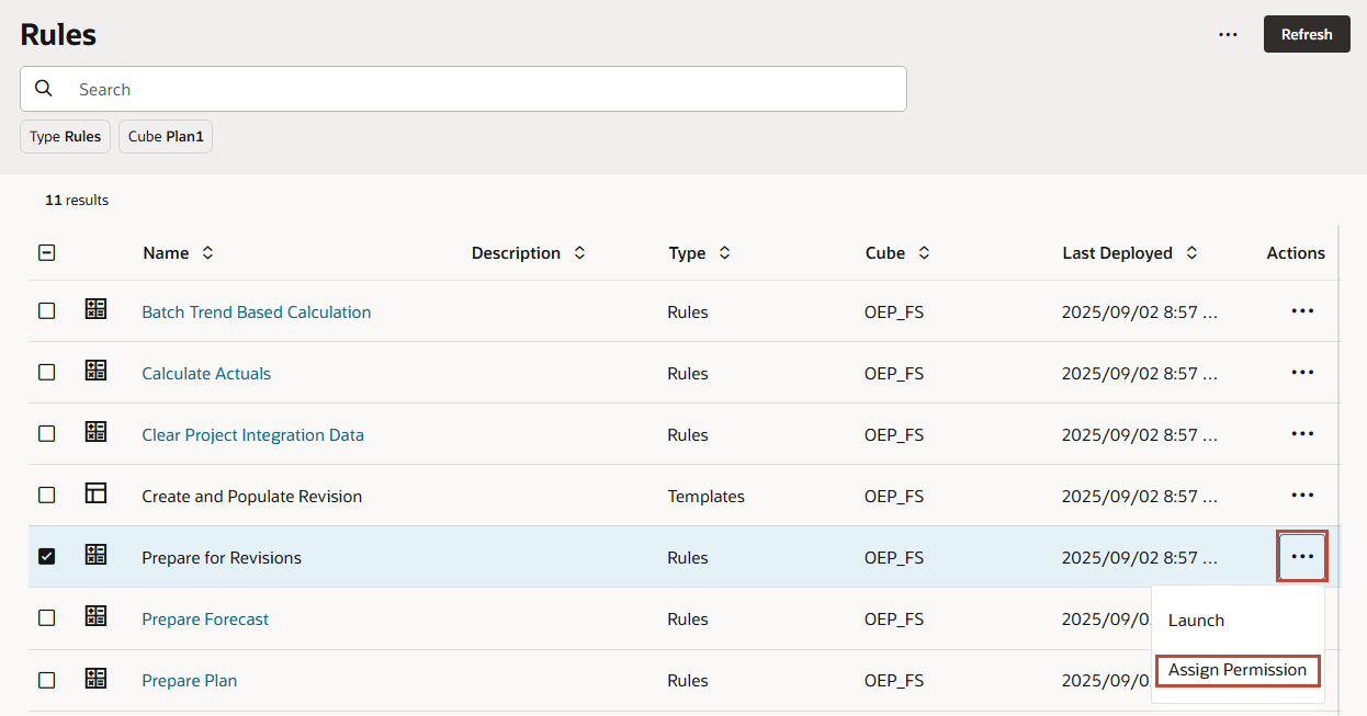

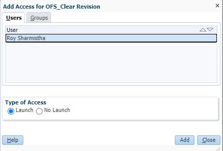

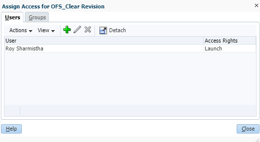

    En esta sección, se definen los permisos de acceso a las reglas de Revisiones de presupuesto.
    Asignación de permisos en la tarjeta de reglas

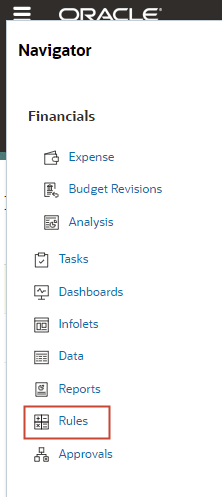

    1. Haga clic en Navegador (Navegador) y en Reglas.
      Ir a reglas
    2. En Preparar para revisiones, haga clic en Permiso (Acciones) y seleccione Asignar permiso.
      Definir Permiso
    3. Haga clic en + (Agregar usuario/grupo).
      Agregar Usuario/Grupo
    4. Seleccione un usuario que desee aprovisionar.
      Sugerencia:
      Puede asignar permisos a un grupo en el separador Grupos.
    5. Haga clic en Aceptar.
    6. Haga clic en Cerrar.
    7. En Permisos, verifique que el usuario seleccionado tiene asignado el permiso de inicio.
      Permisos de inicio
    8. Haga clic en Guardar.
    9. Haga clic en Cancelar.

    Asignación de permisos en seguridad de reglas
    1. Haga clic en Navegador (Navegador) y, en Crear y gestionar, haga clic en Seguridad de reglas.
      Ir a seguridad de reglas
    2. En Carpetas de reglas de negocio, seleccione Borrar revisión (OFS_Clear revisión) y haga clic en Asignar acceso (Asignar acceso).
      Asignación de acceso
    3. En Usuarios, haga clic en Agregar acceso (Agregar acceso).
      Agregar acceso
    4. Seleccione un usuario y, para Tipo de acceso, seleccione Iniciar.
      Selección de un usuario y asignación de acceso
    5. Haga clic en Agregar.
      Mensaje Informativo
    7. Haga clic en Cerrar.
    8. En Asignar acceso para OFS_Clear Vision, verifique que el usuario aparece con derechos de acceso asignados.
      Acceso asignado a un usuario
      Sugerencia:
      Puede asignar permisos de inicio de reglas a grupos.
    9. Haga clic en Cerrar.
    10. Realice los pasos 2 a 9 para asignar permisos de acceso a:
      • Reserva de fondos
      • Comprobación de fondos
      • Obtener resultados de fondos

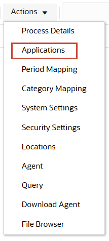

    1. Haga clic en Navegador (navegador) y, en Application, haga clic en Data Exchange.
      Ir a intercambio de datos
    2. Verifique que está en Data Integration.
      Data Integration
    3. Haga clic en Acciones y seleccione Aplicaciones.
      Ir a solicitudes

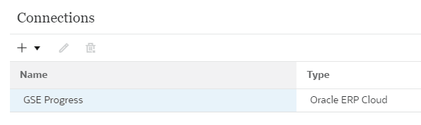

    4. Haga clic en Configurar conexiones (Configurar conexiones).
      Ir a Configurar conexiones

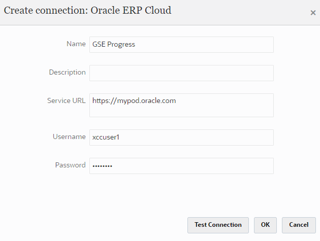

    5. En Conexiones, haga clic en la flecha hacia abajo junto a Sumar (Agregar) y seleccione Oracle ERP Cloud.
      Adición de una conexión a ERP Cloud
    6. En Crear conexión, introduzca los detalles de conexión del sistema de origen.
      Detalles de la Conexión
    7. Haga clic en Probar conexión.
      La prueba de la conexión tarda un momento en completarse.
      Estado de pruebas
      Cuando la conexión se realiza correctamente, se muestra un mensaje de estado en la parte superior derecha.
      Conexión satisfactoria
    8. Haga clic en Aceptar.
      Después de guardar la conexión, se muestra en la página Conexiones.
      Se muestra la conexión

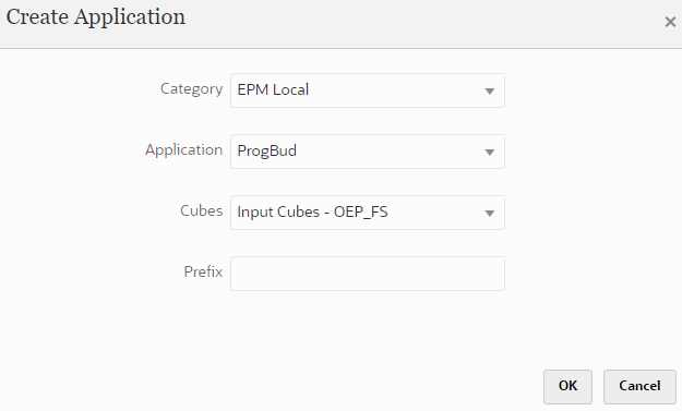

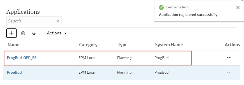

    Registro del cubo de entrada OEP_FS
    1. En Aplicaciones, haga clic en Sumar (Agregar).
    2. En Create Application, seleccione:
      • Categoría: EPM Local
      • Aplicación: <su aplicación de EPM Planning>
      • Cubos: cubos de entrada - OEP_FS
      OEP_FS Detalles de la aplicación
    3. Haga clic en Aceptar.
      Después de guardar, la aplicación aparece en la página.
      Lista de aplicaciones

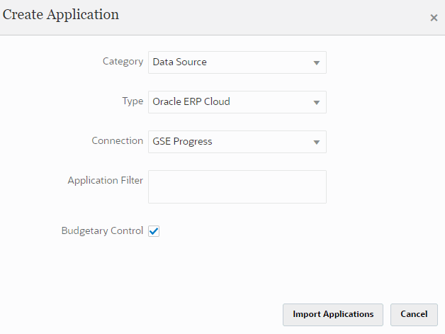

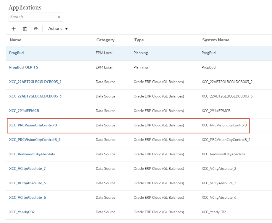

    Registro de Budgetary Control como origen de datos e importación de aplicaciones
      Detalles de aplicación de control presupuestario
    3. Haga clic en Importar aplicaciones.
      Trabajo de importación de aplicaciones ejecutado
    4. En la parte superior derecha, haga clic en Cerrar (Close).
    5. Haga clic en Acciones y seleccione Aplicaciones.
    6. En Aplicaciones, verifique que se hayan importado aplicaciones adicionales. Localice el nombre del cubo de control presupuestario identificado en el paso 22 de Gestión de presupuestos de control para integración.
      Aplicaciones importadas
      Al hacer clic en Importar aplicaciones, se incorpora la dimensionalidad del equilibrio de Essbase del control presupuestario en Data Integration como aplicaciones del destino de Budgetary Control. Un miembro de la dimensión Presupuesto de control en cada aplicación del destino de Control presupuestario representa un presupuesto del control en Control presupuestario que se utiliza para cargar y reescribir datos de y en Oracle Enterprise Performance Management Cloud.

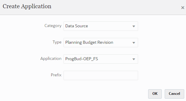

    Registro del origen de datos de revisión de presupuesto de Planning
      Detalles de PBR
      Al guardar, este tipo de aplicación se agrega "BAR" en el nombre de la aplicación. A continuación se incluye un ejemplo:
      Solicitud de PBR registrada

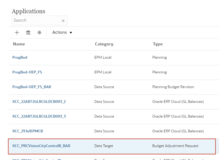

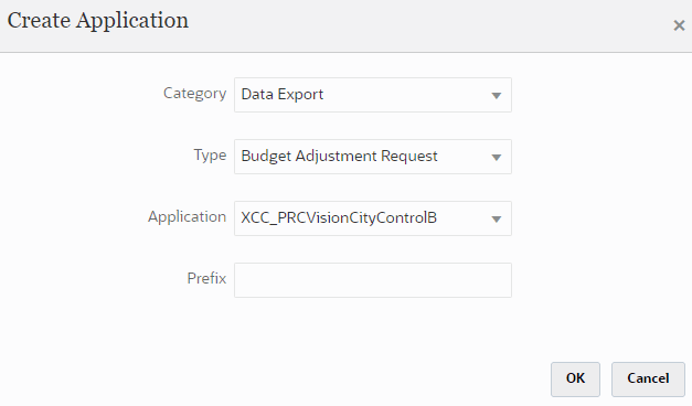

    Registro de una solicitud de ajuste de presupuesto
      Detalles de BAR

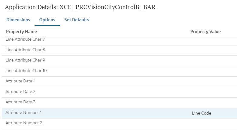

    Asignación de Atributos Personalizados de Revisión de Presupuesto

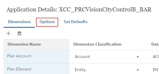

    1. En Aplicaciones, haga clic en la aplicación Solicitud de ajuste de presupuesto que acaba de crear.
    2. Haga clic en Opciones.
    3. En los campos que empiezan por Attribute, asigne los atributos adicionales.
      En este ejemplo, Referencia se asigna a Carácter de atributo 1 y Código de línea se asigna a Número de atributo 1. Ambos atributos se agregaron en la sección Configuración de información descriptiva de revisiones de presupuesto de este tutorial.
      Referencia
      Código de línea
    5. Haga clic en Return (Volver).
    6. Haga clic en Cerrar (Cerrar).

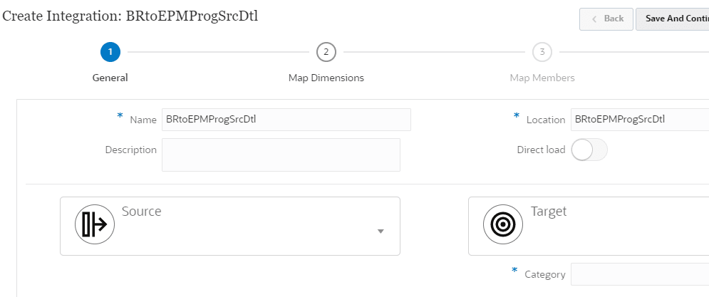

    Creación de la integración entre la revisión de presupuesto de planificación y la solicitud de ajuste de presupuesto
    1. En Data Integration, haga clic en Crear Integración (Create Integration).
    2. Introduzca un nombre y ubicación.
      Sugerencia:
      El nombre de la ubicación y la integración pueden ser iguales.
      Asignación de un nombre a la integración y la ubicación
      Anote todos los nombres de integración. Los agregará como parámetros al definir conexiones más adelante.

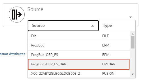

    3. Haga clic en la flecha hacia abajo junto a Origen y seleccione el origen de datos que ha definido con el tipo Revisión de presupuesto de Planning.
      Selección de un origen

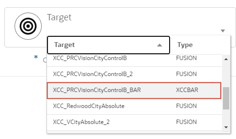

    4. Haga clic en la flecha hacia abajo junto a Destino y seleccione la aplicación que ha definido con el tipo Solicitud de ajuste de presupuesto.
      Selección de un destino

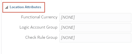

    6. Amplíe Atributos de ubicación.
      Ampliar atributos de ubicación
    7. Para la moneda funcional, introduzca la moneda por defecto.
      En este ejemplo, USD es la moneda por defecto.
      Selección de una moneda funcional

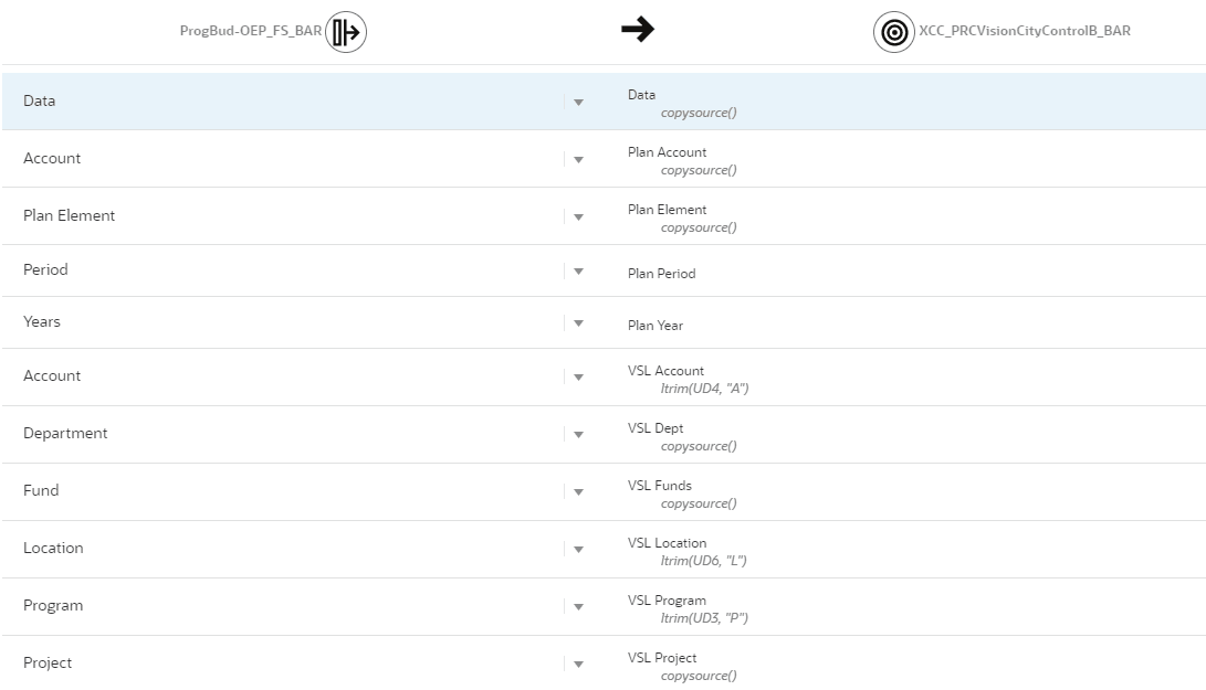

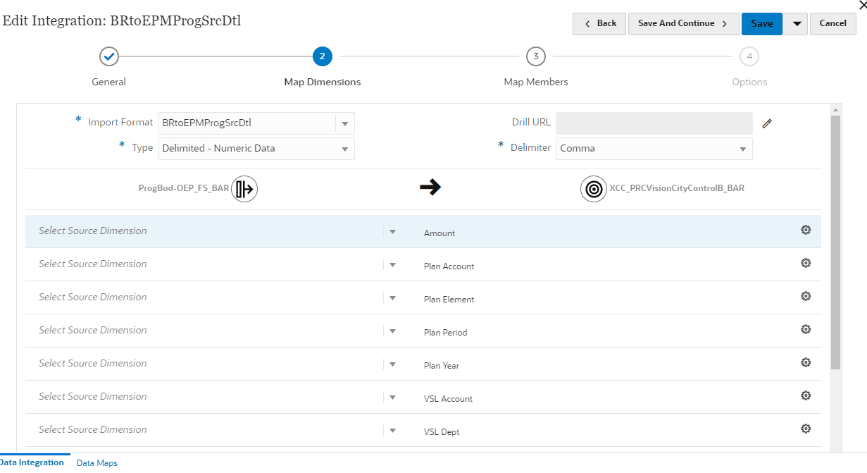

    Asignación de las Dimensiones de Solicitud de Revisión del Presupuesto de Planning y Solicitud de ajuste de presupuesto

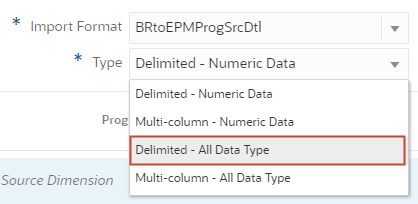

    1. En Asignar dimensiones, verifique que el nombre del formato de importación se define por defecto en el nombre de integración.
      Formato de importación
    2. Para Tipo, seleccione Delimitado: todos los tipos de datos.
      Tipo de dato
    3. Verifique o seleccione un delimitador.

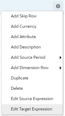

    5. Seleccione asignaciones de dimensión entre el origen (EPM Planning Financials) y el destino (Presupuesto de control de Oracle ERP Cloud).
      Sugerencia:
      Agregue expresiones de destino a cada una de las dimensiones de Budgetary Control que no se asignen directamente a las dimensiones financieras de EPM Planning.
      Las Expresiones de destino se utilizan para transformar el valor del origen leído del origen en los valores del destino de dimensión que se va a cargar en el destino.
      Agregar expresión de destino
      Las expresiones comunes incluyen:
      • Copysource: utiliza o copia el mismo nombre de miembro de EPM Planning Financials en Budgetary Control
      • LTrim: elimina el prefijo usado en EPM Planning Financials.
      • RTrim: elimina el sufijo utilizado en EPM Planning Financials
      • Constant: asigna un valor constante para una dimensión adicional en Budgetary Control.
      Dimensiones asignadas
    6. Haga clic en Guardar y continuar.

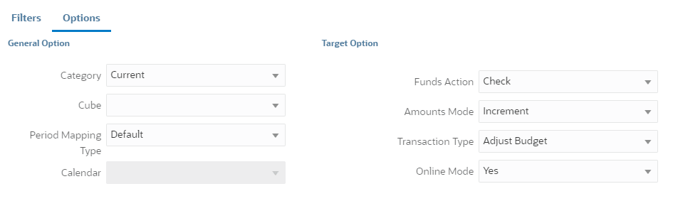

    Definición de opciones de integración de ajuste presupuestario
    1. En Asignar miembros, haga clic en Guardar y continuar.
      Debe estar en Opciones.

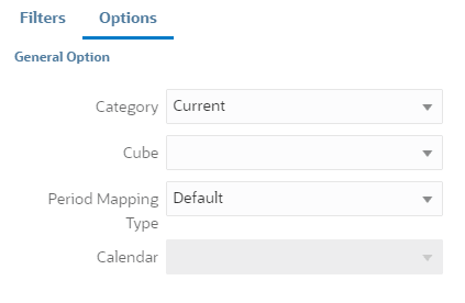

    2. Junto a Filtros, haga clic en Opciones.
      Separador Opciones
    3. En General Options, acepte los valores por defecto o seleccione lo siguiente:
      • Categoría (Escenario de presupuesto).
      • Tipo de asignación del período.
      Opciones Generales
    4. Sugerencia:
      Asegúrese de que la asignación de períodos predeterminada en Data Integration incluya el período utilizado en sus presupuestos. Consulte la sección Gestión de asignaciones de períodos de la documentación de administración de Data Integration.

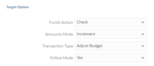

    5. En Opciones de destino, acepte los valores por defecto o seleccione lo siguiente:
      • Acción de fondos
      • Modo de importes
      • Tipo de Transacción
      • Modo en línea
      Opciones de destino
    6. Haga clic en la flecha hacia abajo junto a Guardar y seleccione Guardar y cerrar.

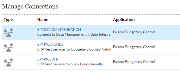

    Gestión de conexiones de EPM
    En esta sección, creará conexiones para facilitar el acceso de los usuarios y el movimiento de datos entre Planning Financials y Budgetary Control.

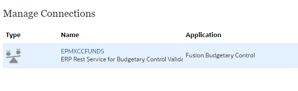

    Configuración de una conexión para la comprobación de fondos
    En esta sección, debe configurar una conexión a Budgetary Control para la comprobación de fondos para validar las revisiones del presupuesto y para la reserva de fondos.

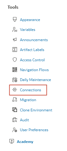

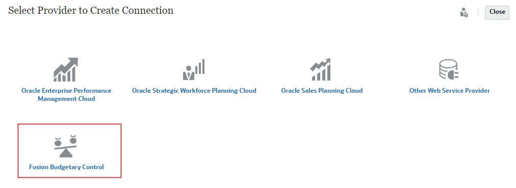

    1. Haga clic en Navegador (navegador) y, en Herramientas, haga clic en Conexiones.
      Ir a Conexiones
    2. En Gestionar conexiones, haga clic en Crear.
    3. En los proveedores disponibles, haga clic en Control presupuestario de Fusion.

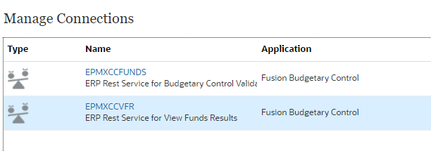

    4. Introduzca EPMXCCFUNDS como nombre y, opcionalmente, agregue una descripción.

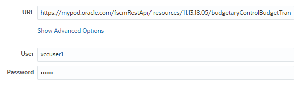

    5. Introduzca la URL de Oracle ERP en función del siguiente ejemplo:
      https://<ERP Service Connection Name>/fscmRestApi/resources/11.13.18.05/budgetaryControlBudgetTransactions
    6. Introduzca el nombre del usuario que se haya asignado como gestor de presupuesto y tiene acceso a los presupuestos de Budgetary Control con los que desea realizar la integración.
      URL
    7. Haga clic en Guardar y cerrar.
      Después de guardar, la conexión se muestra en la página Gestionar conexiones.

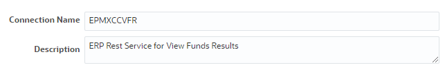

    Configuración de una conexión para ver el resultado de control presupuestario
    En esta sección, se configura una conexión a Budgetary Control para ver los resultados de Budgetary Control.
    1. En Gestionar conexiones, haga clic en Crear.
    2. En los proveedores disponibles, haga clic en Control presupuestario de Fusion.
    3. Introduzca EPMXCCVFR como nombre y, de modo opcional, agregue una descripción.
      EPMXCCVFR

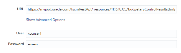

    4. Introduzca la URL de Oracle ERP en función del siguiente ejemplo:
      https://<ERP Service Connection>/fscmRestApi/ resources/11.13.18.05/budgetaryControlResultsBudgetTransactions
    5. Introduzca el nombre del usuario al que se ha asignado como gestor de presupuestos y tiene acceso a los presupuestos de Budgetary Control con los que desea realizar la integración.
      Sugerencia:
      El usuario debe tener acceso de administrador de servicio a Budgetary Control.
      URL
    6. Haga clic en Guardar y cerrar.

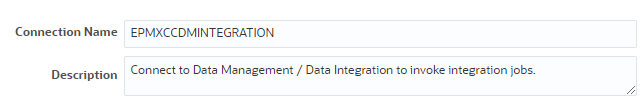

    Configuración de una conexión para Data Integration
    En esta sección, creará una conexión a Data Management e Data Integration para llamar a trabajos de integración.
    3. Introduzca EPMXCCDMINTEGRATION como nombre y, de modo opcional, agregue una descripción.
      EPMXCCDMINTEGRATION

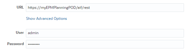

    4. Introduzca la URL de Oracle EPM Planning en función del siguiente ejemplo:
      https://EPM Service connection Name/aif/rest.
    5. Introducir sus credenciales de usuario.
      Sugerencia:
      Introduzca el nombre de usuario del administrador del servicio de EPM con el formato domain.userName y la contraseña. En entornos de Oracle Cloud Infrastructure, puede omitir el dominio.
      URL

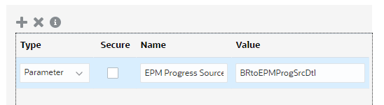

    6. Haga clic en Mostrar Opciones Avanzadas.
    7. Agregue un parámetro para enlazar para cada combinación del nombre que se utiliza en Data Integration y en el presupuesto del control.
      • En Name, introduzca el nombre del presupuesto de control.
      • En Valor, introduzca el nombre de la integración.
      Parámetros
      Sugerencia:
      Para los presupuestos de control que comparten el mismo cubo de control presupuestario, puede introducir el mismo nombre de integración de datos en el campo Valor.
    8. Haga clic en Guardar y cerrar.
