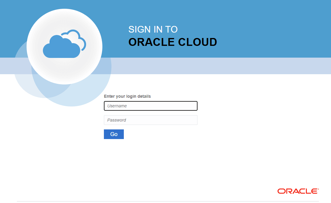

Conexión
  1. Vaya a la URL de Planning proporcionada por el administrador del servicio.
  2. Introduzca su nombre de usuario y su contraseña.
    login
  3. Haga clic en Ir.

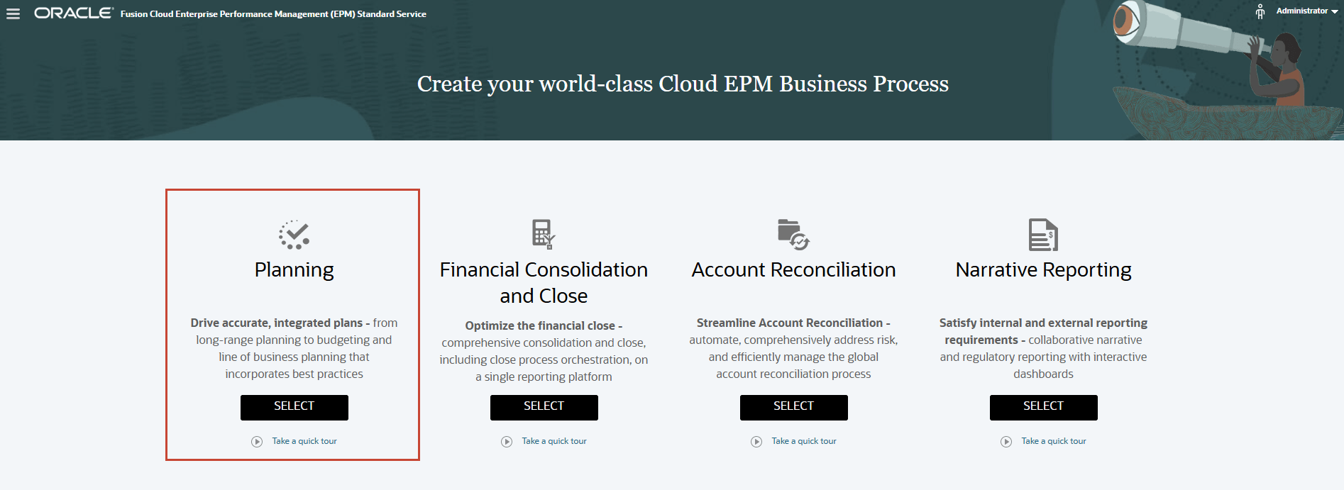

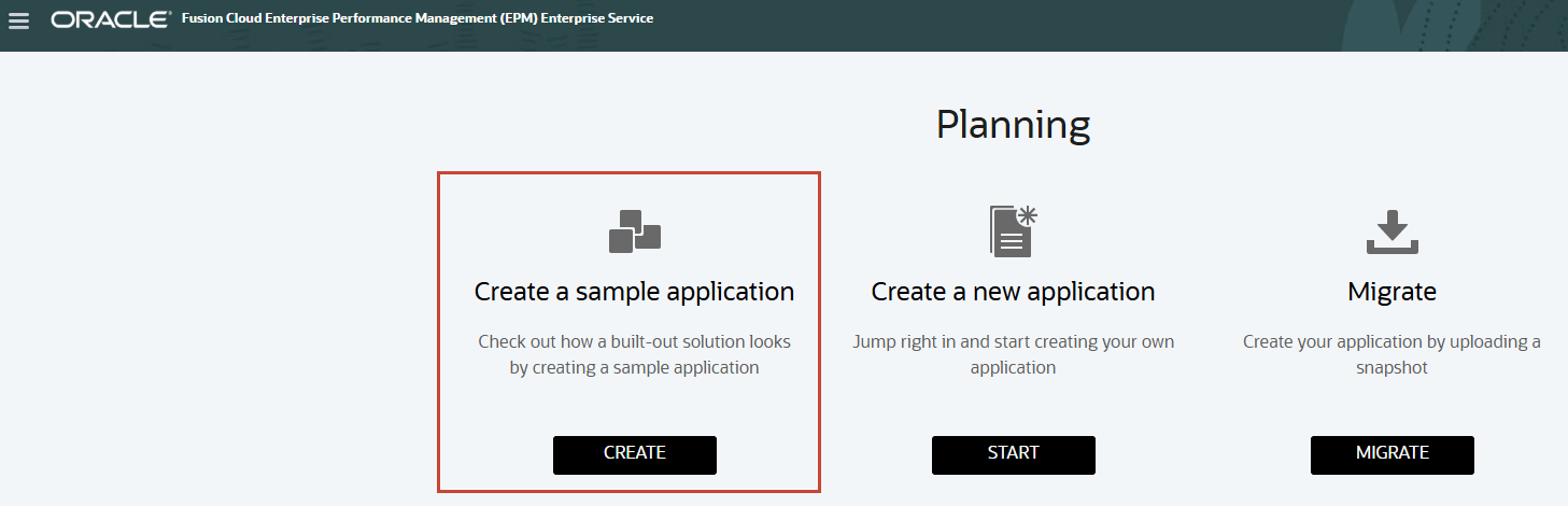

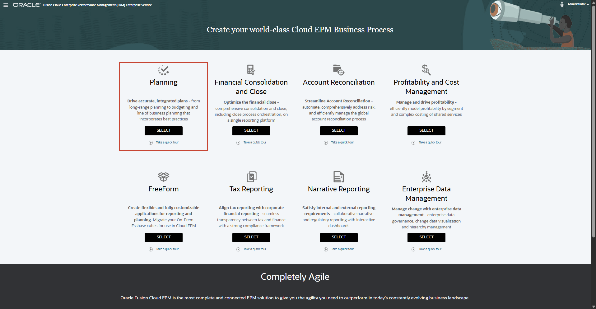

  4. En la página de llegada de Cloud EPM Standard Service, para Planning, haga clic en SELECT.
    Se muestra la página de llegada Planning.

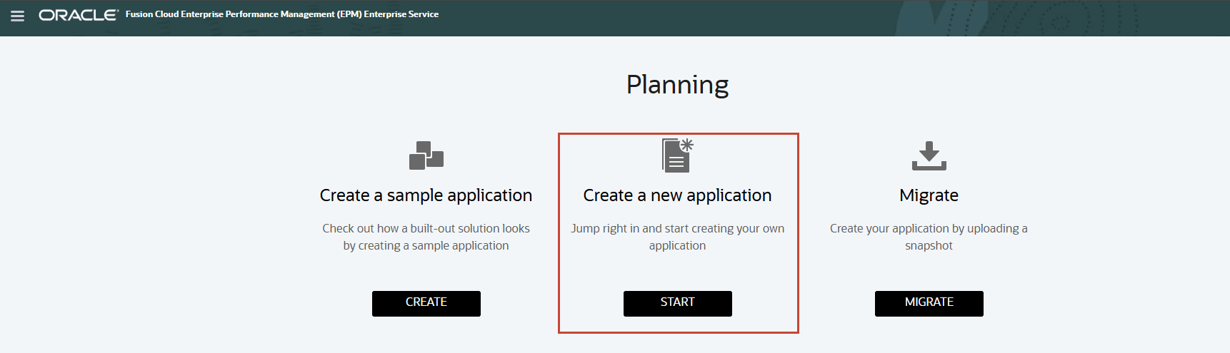

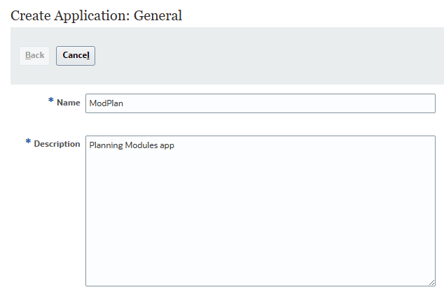

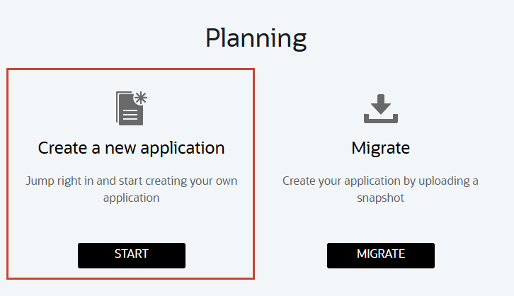

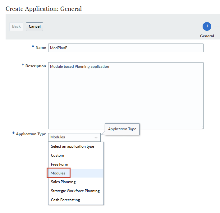

  1. En la página de llegada de Planning, haga clic en INICIAR para crear una nueva aplicación.
    Crear una nueva aplicación
  2. Complete las propiedades generales necesarias:
    • Asignar Nombre a la Aplicación.
    • Introducir una descripción.
    Planificación de creación estándar
  3. Haga clic en Siguiente.

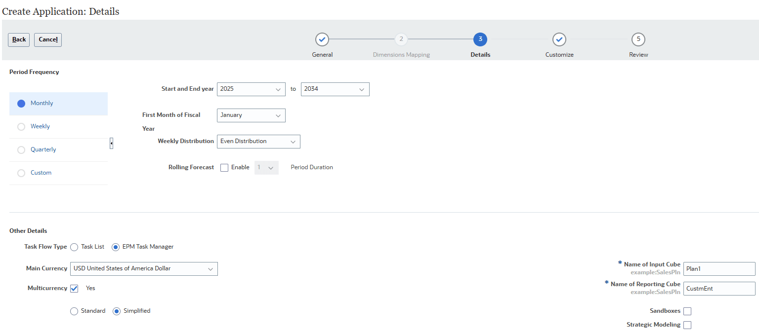

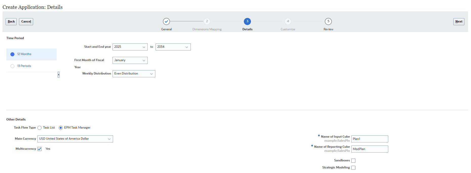

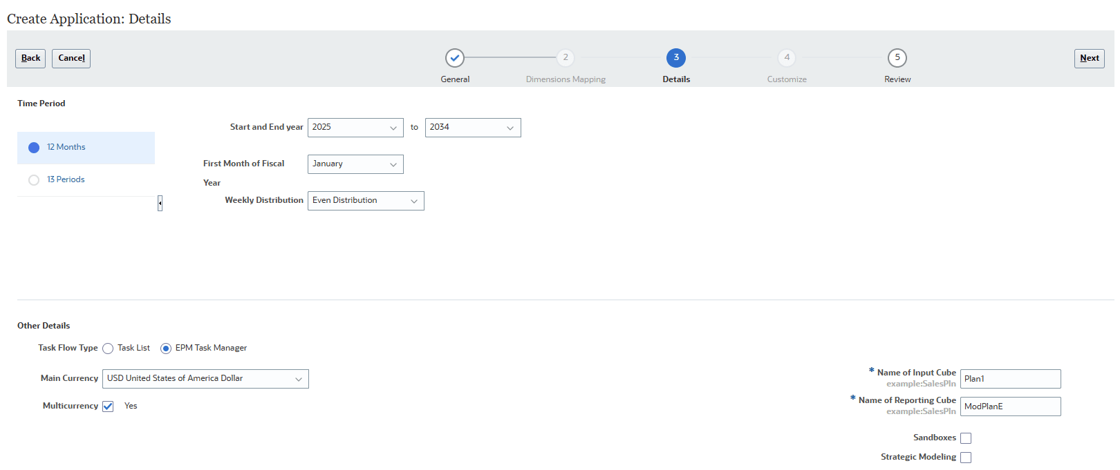

  4. Seleccione un Período de Tiempo.
  5. Seleccione los años Inicio y Fin.
  6. Seleccione el primer mes del año fiscal.
  7. Seleccionar una opción Distribución semanal: Equitativa, 445, 454 o 544.
  8. En Tipo de flujo de tareas, el gestor de tareas de EPM es la opción predeterminada para nuevas aplicaciones.
    Las listas de tareas son una función clásica que guía a las personas por el proceso de planificación mostrando tareas, instrucciones y fechas de finalización.
  9. Seleccione la moneda principal.
  10. Seleccione si desea permitir MultiMoneda.
  11. Acepte o modifique los nombres de cubo de entrada y cubo de informe.
  12. Seleccione si desea activar Sandboxes.
  13. Seleccione si desea activar Strategic Modeling.
  14. Haga clic en Siguiente.

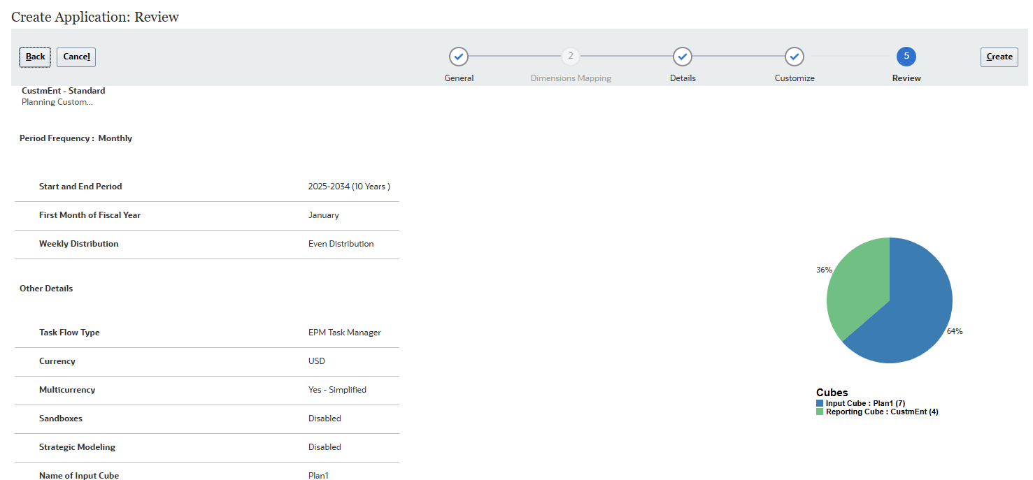

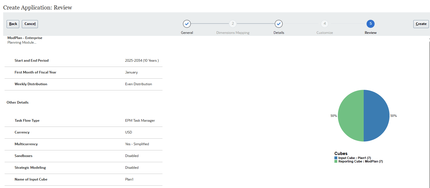

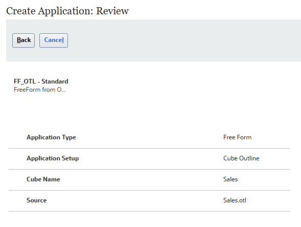

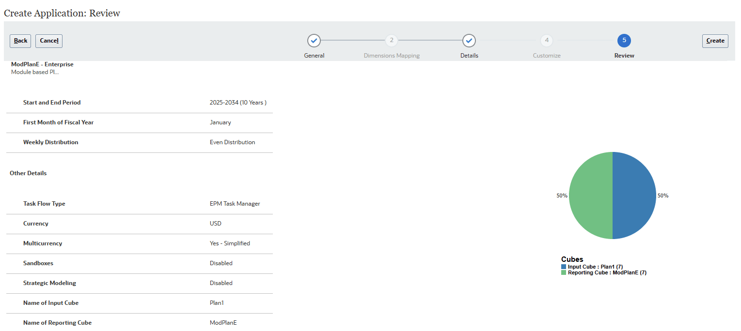

  15. Revise las selecciones. Si es necesario, vuelva a las páginas anteriores para realizar los cambios.
    Revisar Selecciones

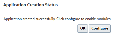

  16. Cuando esté listo para continuar, haga clic en Crear.

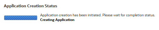

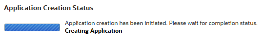

    Se muestra el cuadro de mensaje de información Estado de creación de la aplicación.
    Estado creación aplicación
    La creación de la aplicación puede tardar varios minutos. Cuando haya terminado, se mostrará un mensaje de Aplicación creada correctamente.
    La aplicación se ha creado correctamente
  17. Haga clic en Configurar o complete esa tarea más tarde.
    Si hace clic en Aceptar, se muestra la página de inicio de Planning. Para acceder a la página Configurar, vaya a Aplicación y, a continuación, a Configurar desde la página de inicio.
    Si hace clic en Configurar, se muestra la página Configurar para módulos.

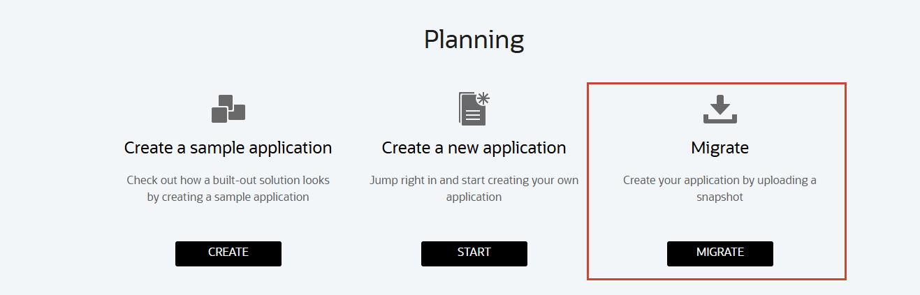

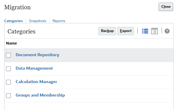

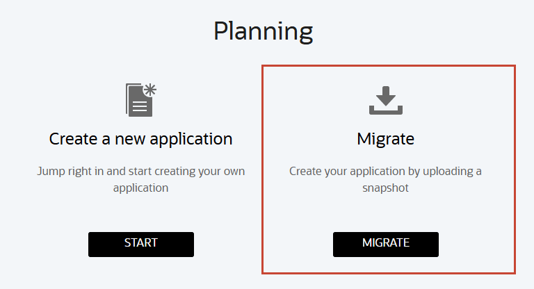

  1. En la página de llegada de Planning, haga clic en MIGRATE.
    Migración de instantáneas
    Se muestra la página Migración.
    Cuadro de diálogo Migración

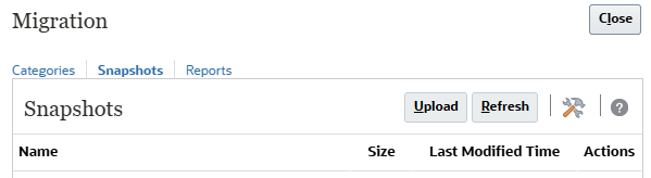

  2. Haga clic en Instantáneas.
    Aparece el separador Snapshots (Instantáneas).
    Separador Instantáneas
  3. Haga clic en Cargar.
  4. En el cuadro de diálogo Upload, haga clic en Browse (Examinar) para seleccionar el archivo.
    Según el explorador, la etiqueta del botón puede mostrar Choose File (Seleccionar archivo) o Browse (Examinar). La instantánea no se proporciona en este tutorial. Puede obtener una instantánea compatible con Cloud EPM Standard Service para realizar los pasos de este tutorial.
  5. Navegue hasta el lugar donde haya guardado ModPlnStd.zip y, a continuación, selecciónelo y ábralo.

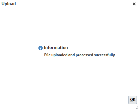

  6. Haga clic en Cargar.
  7. Cuando se muestre un mensaje que indique que el archivo se ha cargado y procesado correctamente, haga clic en Aceptar.
    La carga se ha realizado correctamente

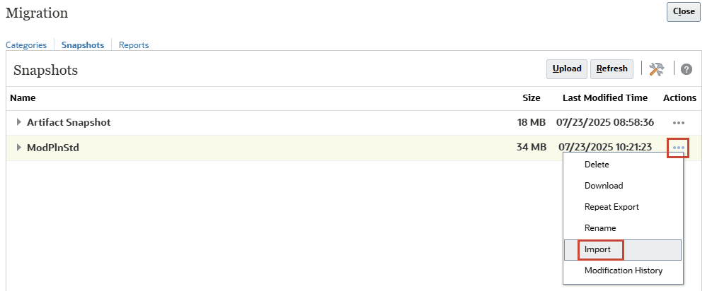

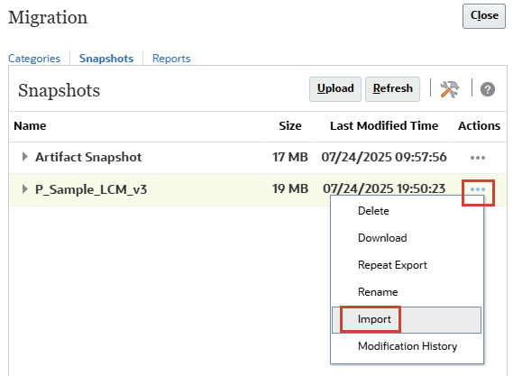

    La instantánea ahora se muestra en el separador Snapshots (Instantáneas).
  8. Para la instantánea que ha cargado, haga clic en el icono Acciones (…) y seleccione Importar.
    Menú Acciones para la instantánea importada
  9. Cuando se le solicite que continúe con la importación, haga clic en Aceptar.

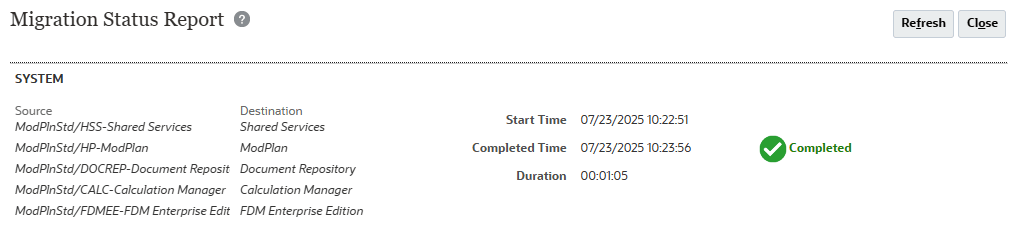

    Aparece el informe de estado de migración. El proceso de importación de migración puede tardar varios minutos.
  10. Haga clic en Refrescar hasta que el estado muestre Finalizado.
    Migración completada
  11. Haga clic en Cerrar dos veces para cerrar ambos cuadros de diálogo.

  4. En la página de llegada de Cloud EPM Enterprise Service, para Planning, haga clic en SELECT.

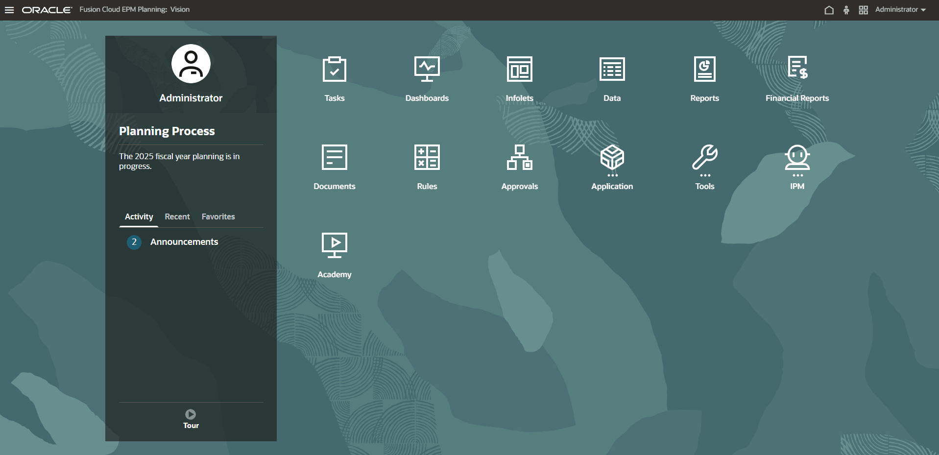

Aplicación de Ejemplo
Planning proporciona un proceso de negocio de ejemplo, denominado Vision, que le permite desplegar rápidamente un proceso de negocio con artefactos y datos. El proceso de negocio de ejemplo solo está disponible en Planning para Cloud EPM Enterprise Service.
Si tiene un proceso de negocio creado, elimínelo primero siguiendo los pasos de la sección Eliminación de aplicaciones de este tutorial.
  1. En la página de llegada de Planning, para Crear una aplicación de ejemplo, haga clic en CREAR.
    Página de llegada de planificación
  2. Haga clic en Aceptar.

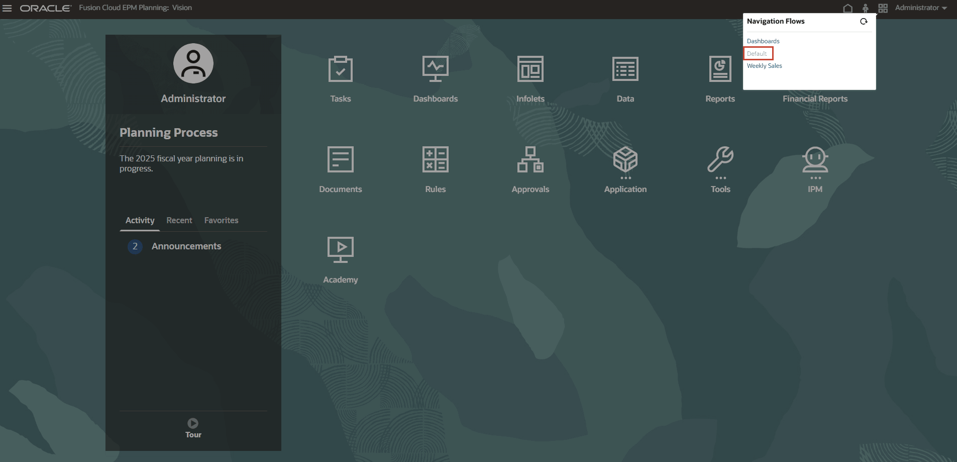

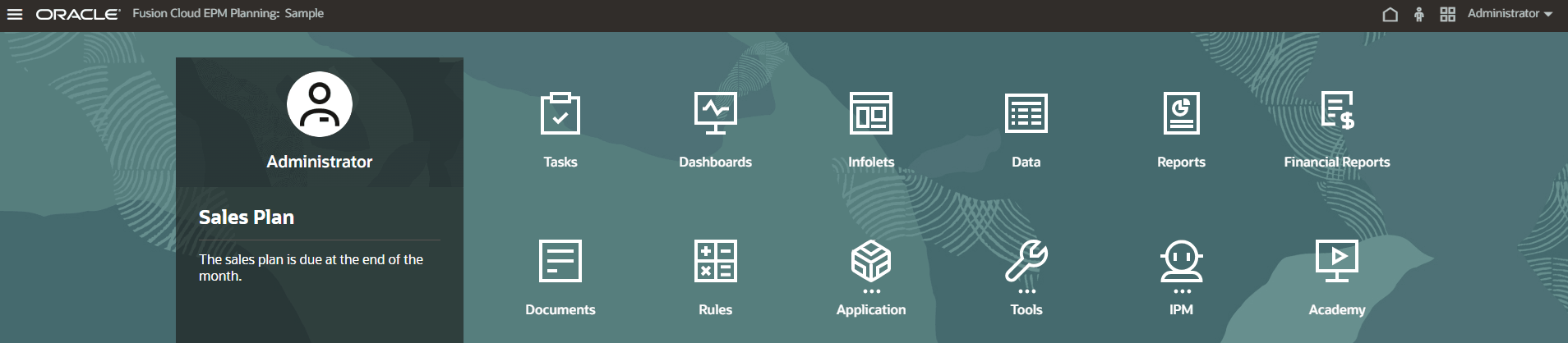

    Aparecerá la página inicial de Planning.
    Página de inicio de Planning
    La página de inicio es para el flujo de navegación por defecto.
Nueva aplicación: creación de una aplicación basada en módulo
  2. Crear una nueva aplicación
  3. Complete las propiedades generales necesarias:
    • En la lista desplegable Tipo de aplicación, seleccione Módulos.
    • Pantalla de selección de módulo de planificación
    Aparecerá la página Detalles. La frecuencia de planificación se establece en Mensual.
    Detalles, página
  5. Seleccione un Período de Tiempo.
  6. Seleccione los años Inicio y Fin.
  7. Seleccione el primer mes del año fiscal.
  8. Seleccionar una opción Distribución semanal: Equitativa, 445, 454 o 544.
  9. En Tipo de flujo de tareas, el gestor de tareas de EPM es la opción predeterminada para aplicaciones nuevas.
  10. Seleccione la moneda principal.
  11. Seleccione si desea permitir MultiMoneda.
  12. Acepte o modifique los nombres de cubo de entrada y cubo de informe.
  13. Seleccione si desea activar Sandboxes.
  14. Seleccione si desea activar Strategic Modeling.
  15. Haga clic en Siguiente.
  16. Revise las selecciones. Si es necesario, vuelva a las páginas anteriores para realizar los cambios.
    Revisar Selecciones
  17. Cuando esté listo para continuar, haga clic en Crear.
  18. Haga clic en Configurar o complete esa tarea más tarde.

  1. En la página de llegada de Planning, para crear una nueva aplicación, haga clic en INICIAR.
    página detalles
  5. Seleccione una frecuencia de período: mensual, semanal, trimestral o personalizada.
    • Si ha seleccionado Mensual:
      • Seleccione el primer mes del año fiscal.
      • Seleccione una opción de Distribución semanal: Incluso, 445, 454 o 544.
  7. Si ha seleccionado Semanal o Trimestral, seleccione la Fecha de inicio del primer período fiscal.
  8. Si seleccionó Custom (Personalizado):
    • Introduzca los periodos por año.
    • Opcional: especifique un prefijo.
  9. Seleccione si desea activar la previsión continua y especifique la duración de período.
  10. Para el tipo de flujo de tareas, Gestor de tareas de EPM es la opción predeterminada para la aplicación nueva.
  11. Seleccione la moneda principal.
  12. Seleccione si desea permitir MultiMoneda.
  13. Acepte o modifique los nombres de cubo de entrada y cubo de informe.
  14. Seleccione si desea activar Sandboxes.
  15. Seleccione si desea activar Strategic Modeling.
  16. Haga clic en Siguiente.

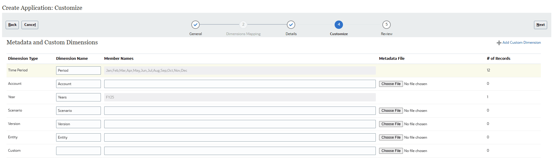

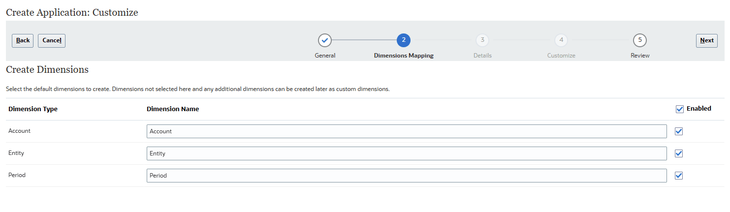

  17. Si es necesario, personalice las dimensiones de Planning necesarias.
  18. Página Dimensiones Personalizadas y Metadatos
  19. Agregue miembros en la columna Nombres de miembros, separando cada nombre con una coma.
  20. Opcional para las dimensiones Account, Scenario, Version, Entity y Custom: importe metadatos mediante un archivo.
  21. Para agregar una dimensión personalizada, para el tipo de dimensión que aparece como Personalizado, introduzca un nombre de dimensión.
  22. Si necesita agregar más dimensiones, haga clic en Agregar dimensión personalizada para agregar otra fila.
  23. Haga clic en Siguiente.
  24. Revise las selecciones. Si es necesario, vuelva a las páginas anteriores para realizar cambios.
  25. Revisar Selecciones
  26. Haga clic en Crear.

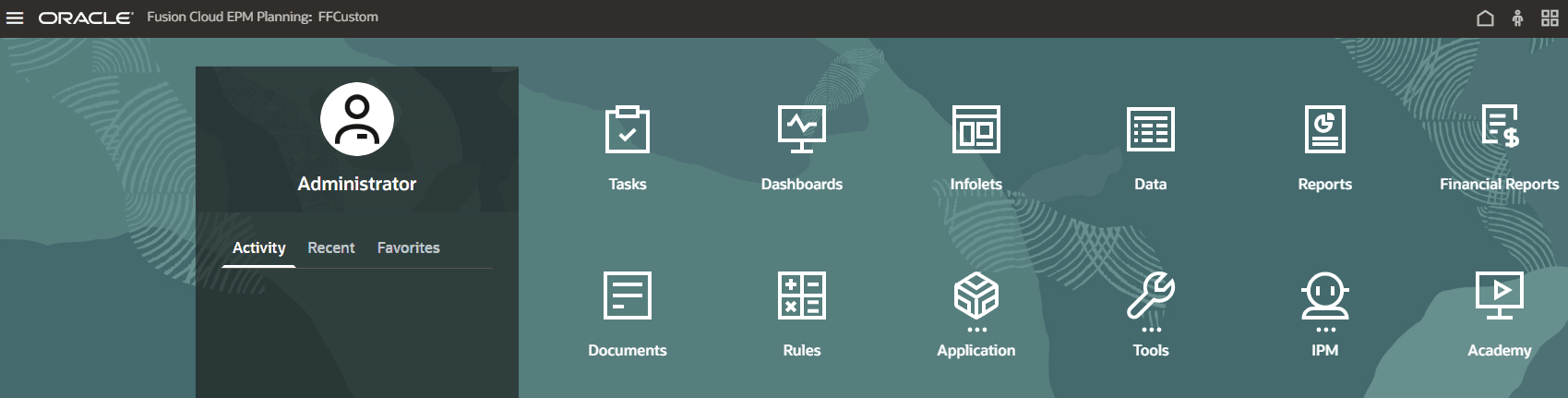

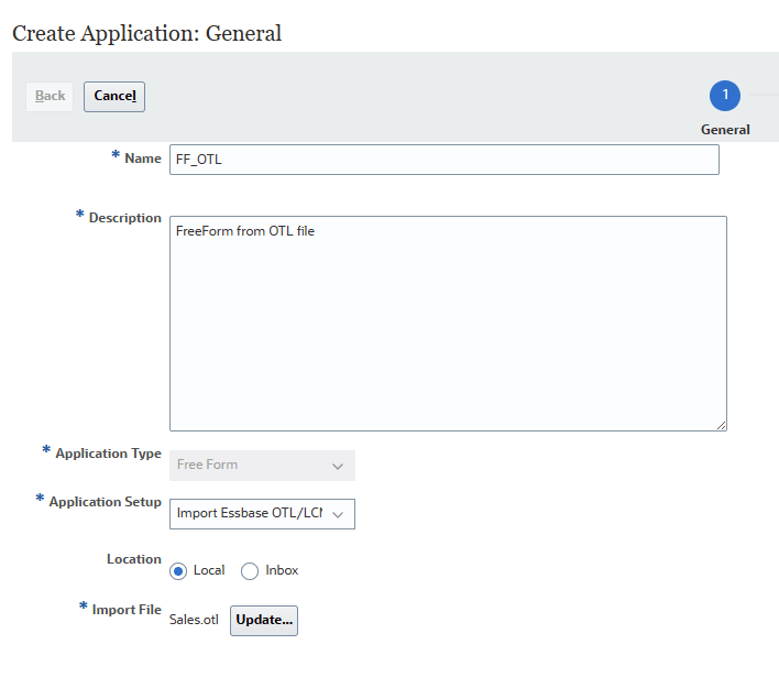

    • En la lista desplegable Tipo de aplicación, seleccione FreeForm.
    • En la lista desplegable Configuración de aplicación, acepte el valor por defecto Importar OTL/LCM de Essbase.
    • Seleccione una ubicación:
      • Local: si tiene la OTL o el LCM almacenados localmente.
        • Si ha seleccionado Local, para Importar archivo, haga clic en Examinar.
        • Navegue hasta el lugar donde haya guardado Sales.otl y, a continuación, selecciónelo y ábralo.
      • Buzón de entrada: si tiene el OTL o LCM cargado en la instancia.
        • Si seleccionó Bandeja de entrada, seleccione su OTL o LCM en la lista desplegable Seleccionar uno.
        FreeForm Planificación de propiedades generales
    Revise las selecciones de Planning de FreeForm

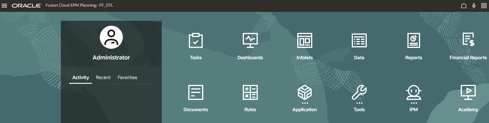

  7. Haga clic en Aceptar.

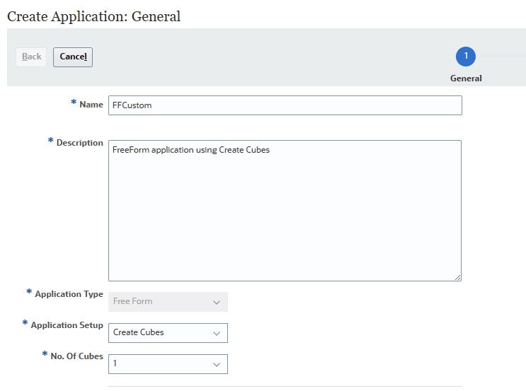

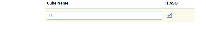

    • En la lista desplegable Configuración de la aplicación, seleccione Crear cubos
    • Seleccione Es ASO si el cubo de almacenamiento agregado.
    • Introduzca un nombre de cubo.
      Selección del tipo de aplicación FreeForm
      Selección del nombre del cubo de tipo de aplicación FreeForm

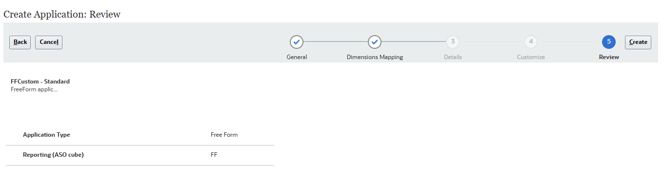

  7. Haga clic en Crear.

Migración de una instantánea para crear una aplicación empresarial
La migración le permite crear un proceso de negocio de Planning personalizado a partir de una instantánea que haya cargado en el entorno.
  5. Navegue hasta el lugar donde haya guardado P_Sample_LCM_v3.zip y, a continuación, selecciónelo y ábralo.
    Lista de instantáneas

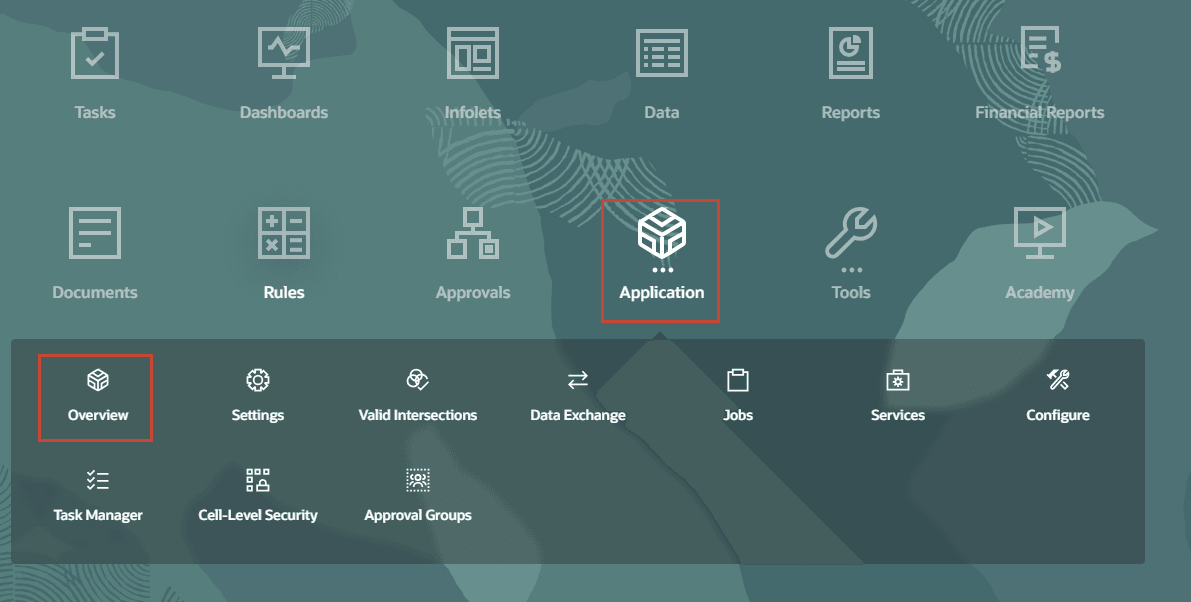

  1. En la página inicial de Planning, haga clic en Aplicación y, a continuación, en Descripción general.
  2. Cluster de aplicaciones

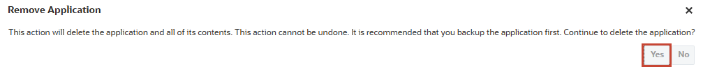

  3. En el separador Visión general, haga clic en Acciones y seleccione Eliminar aplicación.
  4. Eliminar aplicación en el menú Acciones
  5. Cuando se le solicite que continúe suprimiendo la aplicación, haga clic en Sí.
    Confirmar eliminación de aplicación
    El proceso tarda unos minutos en completarse. Cuando la aplicación se elimine por completo, se desconectará de la instancia.

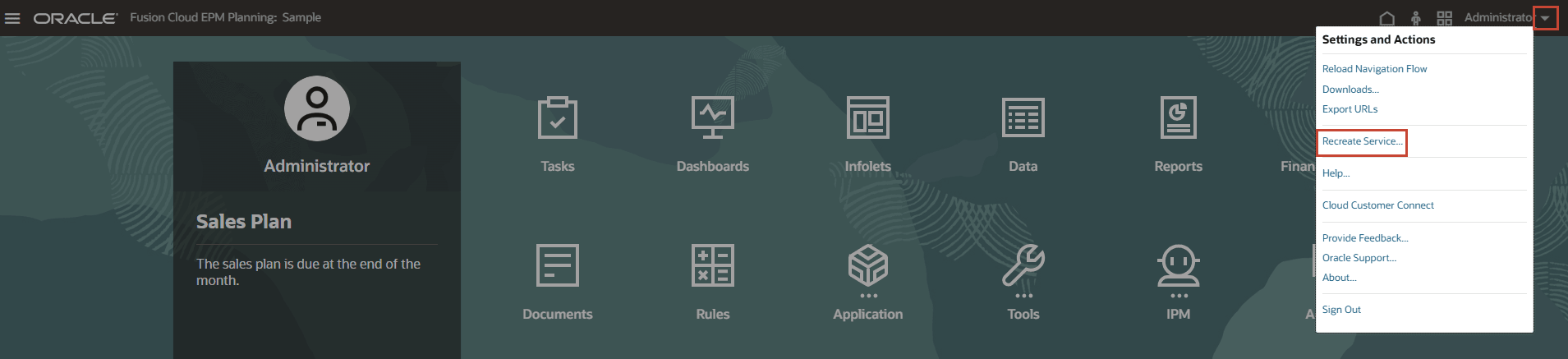

Servicio de recreación
El proceso de volver a crear un entorno elimina el proceso de negocio actual, incluyendo todos los artefactos definidos por el usuario (personalizados) y los datos del entorno. Si desea conservar los datos y los artefactos en el entorno actual, debe realizar una copia de seguridad completa del proceso de negocio antes del volver a crear un entorno.
Sugerencia:
El entorno no estará disponible durante aproximadamente 15 minutos mientras el proceso de nueva creación esté en curso.
Después de volver a crear el entorno, puede crear el mismo proceso de negocio o uno diferente. También puede importar un proceso de negocio de una instantánea mediante Migración o EPM Automate.
En esta sección, aprenderá a restaurar un entorno a su estado original, listo para que pueda crear un nuevo proceso de negocio.

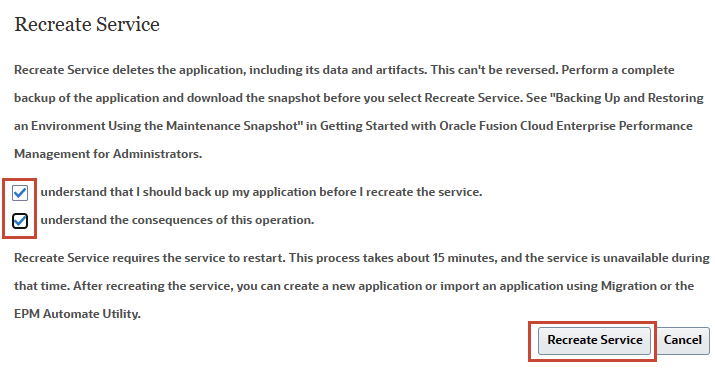

  1. En la página de llegada o la página de inicio de Planning, acceda a Configuración y acciones haciendo clic en su nombre de usuario en la esquina superior derecha de la pantalla y seleccione Volver a crear servicio.
    Configuración y Acciones
    Se muestra el cuadro de diálogo Volver a crear servicio. Lea atentamente la información. El proceso suprime la aplicación, incluidos sus datos y artefactos.
  2. Seleccione las casillas de control para confirmar que conoce las consecuencias de volver a crear el entorno.
    Cuadro de diálogo Recrear servicio
  3. Haga clic en Volver a crear servicio.
    Se ha desconectado de la instancia. No se podrá acceder a la instancia durante aproximadamente 15 minutos.
