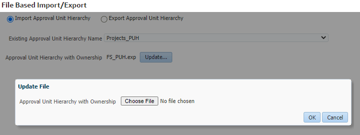

  • Descargue los archivos de jerarquía de unidades de aprobación: Projects_PUH.exp y FS_PUH.exp

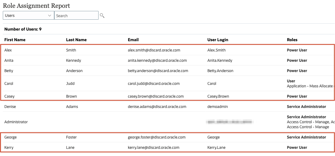

George Foster Administrador de servicio
Para obtener más información sobre la seguridad de Planning, consulte el tutorial práctico Configuración de la seguridad en Planning y la documentación de Introducción a Oracle Enterprise Performance Management Cloud para administradores.
A continuación, se muestra un ejemplo del informe de asignación de roles para estos usuarios en Control de acceso:
Informe de asignación de roles

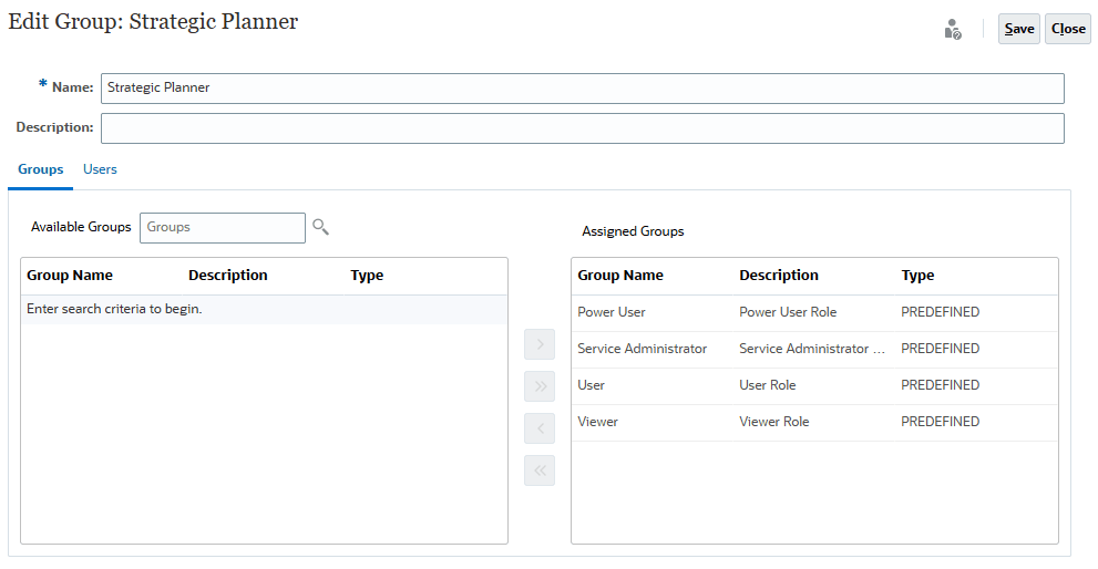

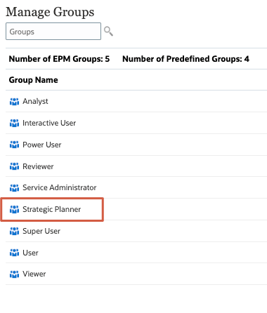

Creación del Grupo de Planificadores Estratégicos
Después de crear usuarios y asignar roles, cree un grupo denominado Planificador estratégico. El grupo Planificador Estratégico se utilizará para los permisos de acceso con formularios y flujos de navegación.
Sugerencia:
Si ha importado la instantánea de seguridad proporcionada en la sección Requisitos de este tutorial, toda esta sección de control de acceso y permisos ya debe estar configurada. En función de cómo se configure el entorno, puede que el planificador estratégico no se importe correctamente. En ese caso, deberá crear y aprovisionar como se indica a continuación.
  1. En Control de acceso, vaya a Gestionar grupos.
  2. Verifique que el planificador estratégico aparece en Gestionar grupos.
    Grupos listados
    Grupos asignados

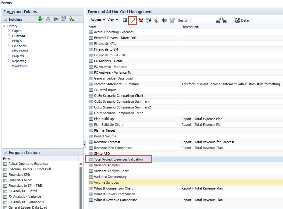

  1. Haga clic en Navegador (Navegador), a continuación, en Crear y gestionar, haga clic en Formularios.
    Navegar a Gestión de formularios
  2. En el panel izquierdo de Gestión de formularios y cuadrículas ad hoc, en Carpetas, asegúrese de que Biblioteca está seleccionado y haga clic en Asignar Acceso (Asignar acceso).

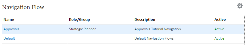

Asignación de acceso al flujo de navegación de aprobaciones
Sugerencia:
Si ha importado la instantánea de seguridad proporcionada en la sección Requisitos de este tutorial, toda esta sección de control de acceso y permisos ya debe estar configurada. Según la configuración del entorno, es posible que el acceso al flujo de navegación de aprobaciones no se haya importado correctamente. En ese caso, deberá crear y aprovisionar como se indica a continuación.

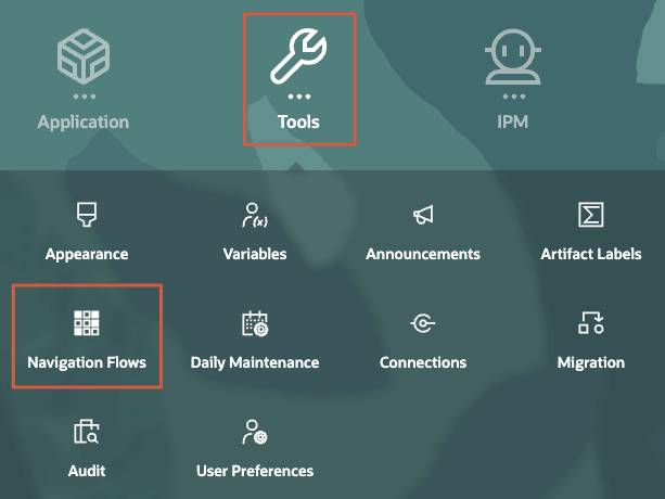

  1. En la página de Inicio, haga clic en Herramientas y, a continuación, haga clic en Flujos de desplazamiento.
    Ir a flujos de navegación
  2. En Flujo de navegación, verifique que las aprobaciones estén definidas en Activo y muestre Planificador estratégico en Rol/Grupo.
    Aprobaciones activas

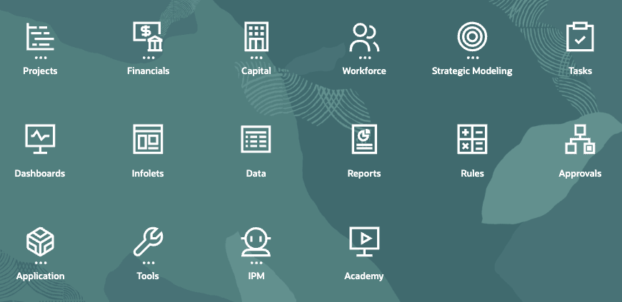

  3. Vuelva a la página inicial. En la parte superior derecha, haga clic en Inicio (Inicio).

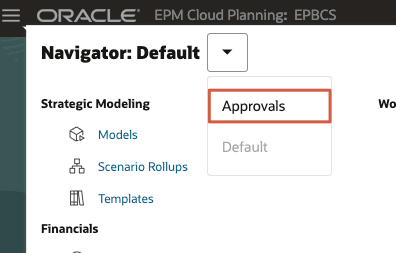

  4. En la parte superior izquierda, haga clic en Navegador (Navegador) y, en la lista desplegable, seleccione el flujo de navegación Aprobaciones.
    Flujo de navegación de aprobaciones
    Sugerencia:
    Si el flujo de navegación no está disponible, haga clic en la flecha hacia abajo junto a Administrator (Administrador) y haga clic en Reload Navigation Flow (Volver a cargar flujo de navegación).

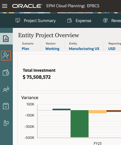

  5. En la página inicial, verifique que el flujo de navegación se muestra como:
    Página de inicio
    Sugerencia:
    Si el flujo de navegación no cambia, puede volver a cargarlo desde el menú de acciones del administrador. En la parte superior derecha, haga clic en la flecha hacia abajo junto a Administrator (Administrador) y haga clic en Reload Navigation Flow (Volver a cargar flujo de navegación).
    Recargar flujo de navegación

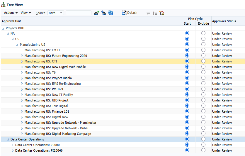

Se realiza un seguimiento de la planificación y se administra mediante unidades de aprobación. La unidad de aprobación es la unidad básica para la preparación, anotación, revisión y aprobación de datos del plan.
Las unidades de aprobación son combinaciones de escenario, versión y entidad o parte de una entidad.
Puede tener una combinación de escenario/versión por unidad de aprobación.
Los escenarios y las versiones son la base del ciclo de revisión. Las unidades de aprobación envían datos de planificación para un escenario y versión. Por ejemplo, una unidad de aprobación puede constar de una versión (Mejor caso), un escenario (Previsión) y una entidad (Nueva York).
Las unidades de aprobación también pueden incluir dimensiones secundarias en cualquier entidad, para delimitar la granularidad de una unidad de aprobación.

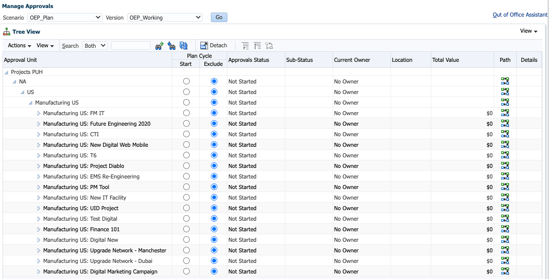

Un administrador inicia el proceso de planificación trimestral o anual "iniciando" unidades de aprobación. Antes de que la unidad de aprobación se inicie oficialmente, puede introducir datos en ella, pero los datos no forman parte del ciclo de planificación oficial.
Una vez que el administrador ha iniciado las unidades de aprobación, puede introducir datos en el escenario, la versión y las entidades que las componen. Puede anotar, analizar y revisar una unidad de aprobación hasta que la promocione o la envíe. Después, ya no puede cambiar los datos hasta que vuelva a ser el propietario actual.

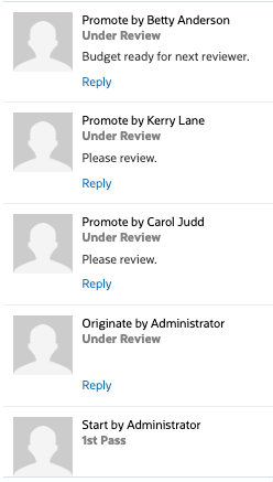

  • Visibilidad y trazabilidad que ayudan en la toma de decisiones, incluida una pista de auditoría completa de todas las aprobaciones.
  • Colaboración en línea y notificaciones por correo electrónico en toda la organización.

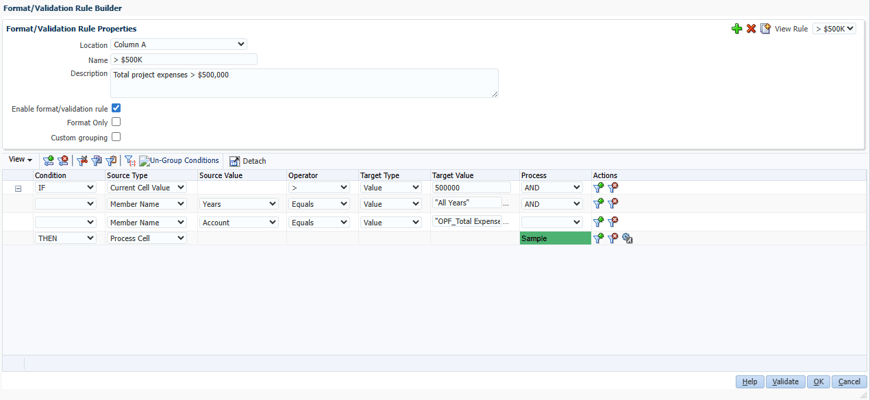

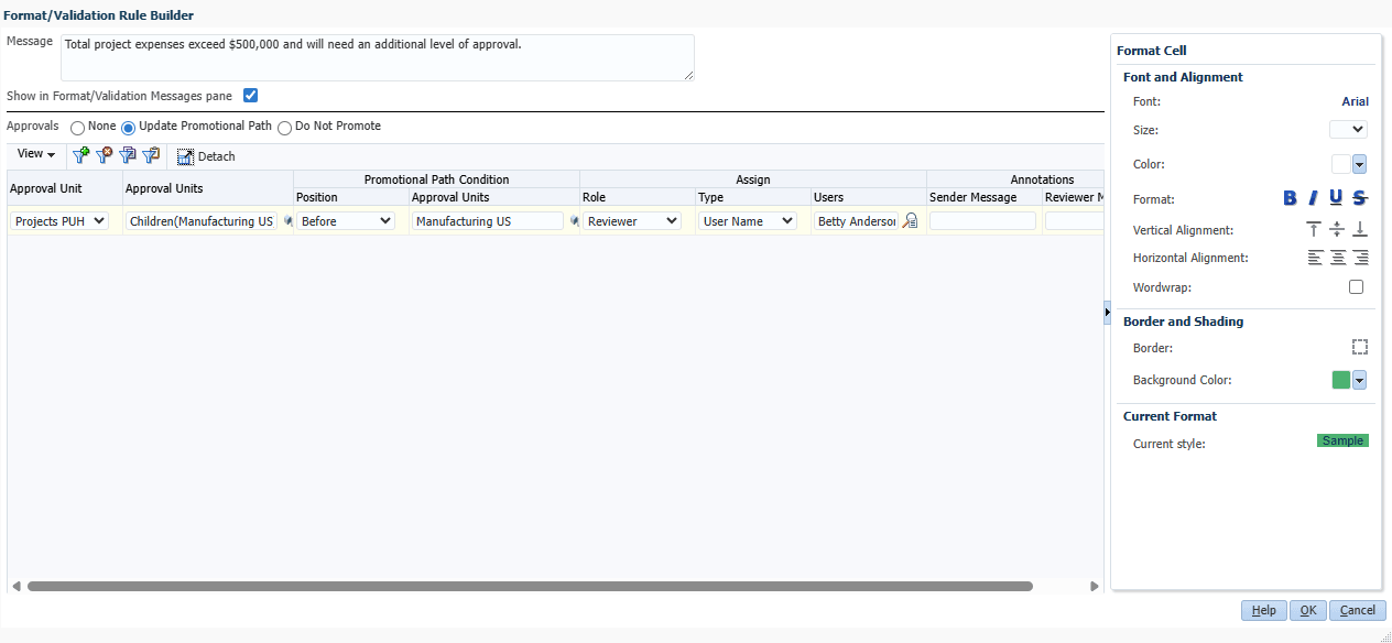

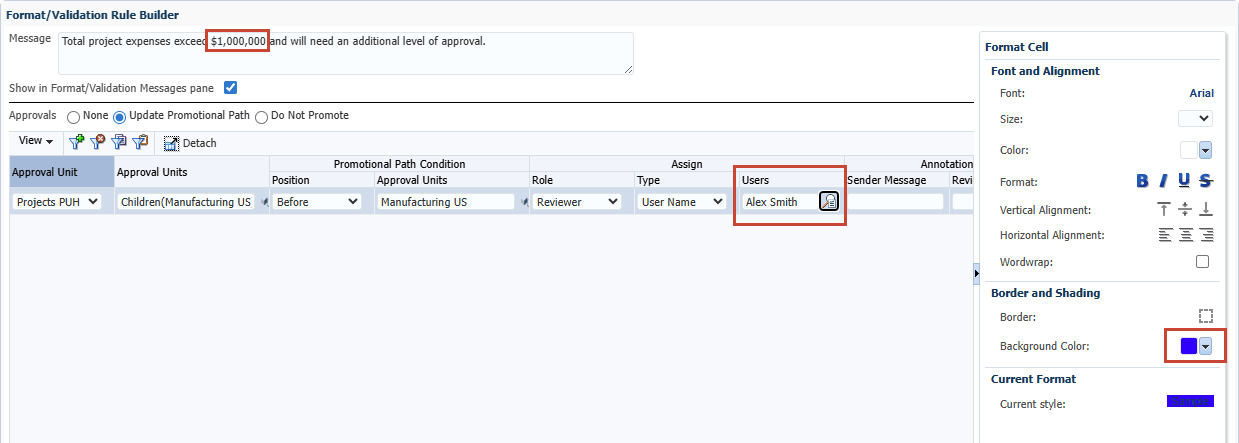

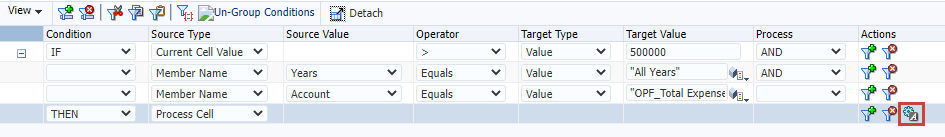

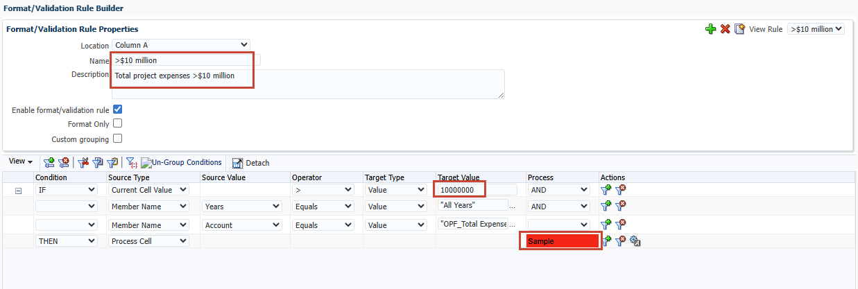

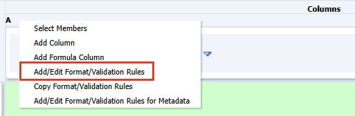

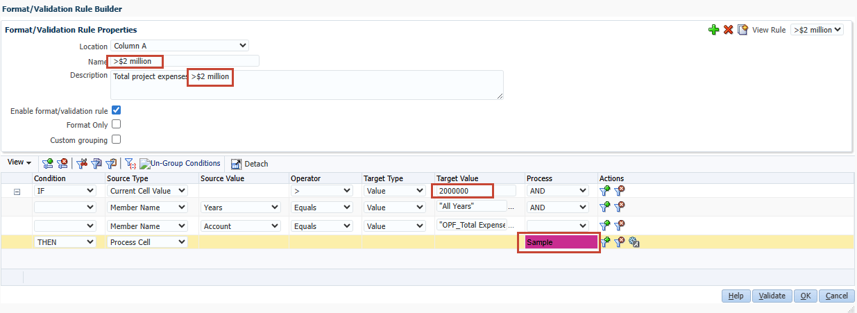

Puede crear reglas de validación basadas en umbrales que afecten a la ruta de ascenso de sus aprobaciones en función de la LOA de marketing de su organización. Esto permite reducir las revisiones y los procesos manuales redundantes.

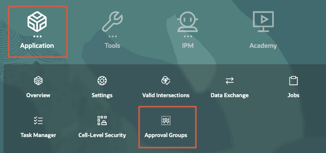

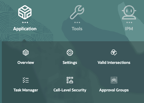

  • Definición de grupos de aprobaciones

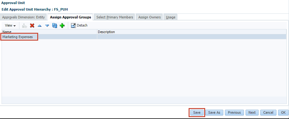

    Los grupos de aprobación le permiten enviar una parte de los datos para revisión primero, mientras los otros datos se pueden revisar más tarde. Durante el proceso de revisión, puede promocionar cada fase de la unidad del proceso de aprobación en vez de toda la unidad del mismo.

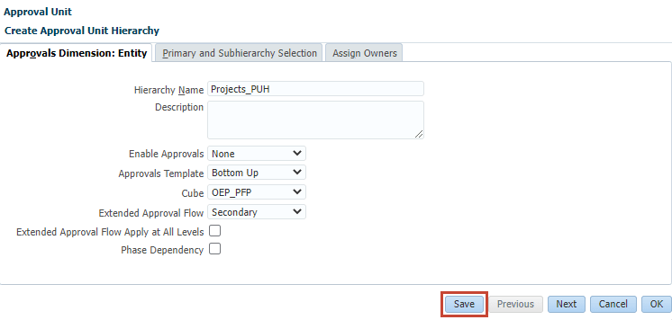

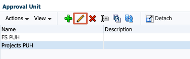

  • Creación de la jerarquía de unidades de aprobación

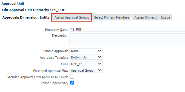

    • Defina el nombre, el ámbito y la plantilla de la jerarquía de aprobación.

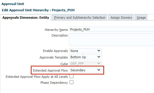

    • Seleccione un flujo de aprobación ampliado para la jerarquía de unidades de aprobación:
      • Ninguno: el flujo de trabajo solo utilizará la dimensión Entidad y no utilizará ninguna dimensión o grupos de aprobación secundarios.
      • Secundario: el flujo de trabajo de aprobación utilizará una dimensión secundaria.
      • Grupo de aprobaciones: le permite asignar grupos de aprobaciones al flujo del trabajo de aprobaciones.
      Si ha seleccionado Grupos Secundarios o de Aprobación, puede seleccionar si desea aplicarlo a todos los niveles de entidad y activar la dependencia por fases.
      Los separadores Jerarquía de unidades de aprobación cambian según las selecciones.

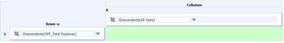

    Visualización de opciones por entidades (todas las unidades de aprobación potenciales) o por unidades de aprobación activadas. Si selecciona Secundario para flujo de aprobación ampliado, agregue una dimensión secundaria a la unidad de aprobación incluida en el proceso de aprobación para proporcionar una mayor granularidad.

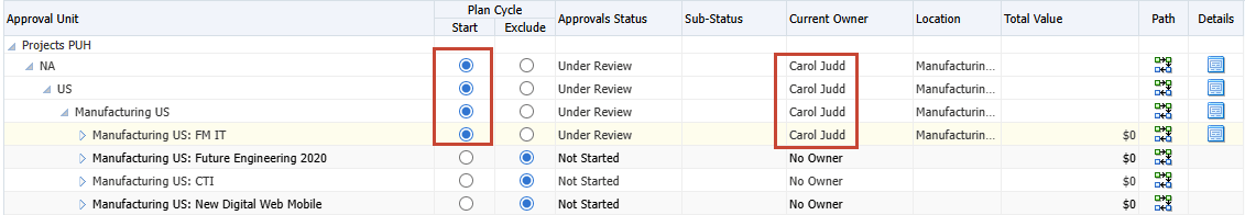

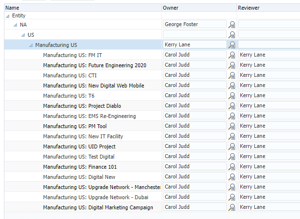

  • Asigne propietarios de unidades de aprobación y revisores. Agregue usuarios para las notificaciones.

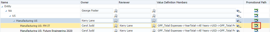

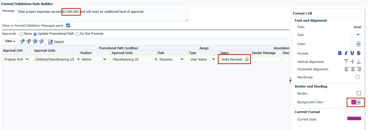

  • Gestionar la ruta de ascenso. Puede modificar la ruta promocional:
    • Asignando responsables y revisores directamente en la jerarquía de unidades de aprobación, o
    • Crear reglas de validación de datos que determinen si es necesario un cambio en la ruta de ascenso de una unidad de aprobación. También puede especificar importes de umbral que guíen la ruta de ascenso de la unidad de aprobación.
  • Defina los miembros de definición de valor para definir intersecciones de datos.
    Al seleccionar miembros para el resto de las dimensiones (dimensiones de unidad sin aprobación), se especifica el segmento de datos exacto o la intersección de datos donde se recogerán los datos del plan.
    • Para dimensiones de unidad que no son de aprobada: para ver valores de las unidades de aprobación agregada, en Selección de miembros, debe seleccionar un miembro para cada dimensión de unidad que no es de aprobación en el cubo seleccionado en el separador Dimensión de aprobaciones. Si no selecciona miembros para las dimensiones de unidades que no son de aprobación, el valor de la unidad de aprobación agregada está en blanco.
    • Para dimensiones de unidades de aprobación: los miembros de la definición de valor especificados para un miembro padre en la jerarquía de unidades de aprobación son heredados por los descendientes de dicho miembro. Si se seleccionan los miembros de la definición de valor para los miembros padre e hijo de una dimensión de unidades de aprobación, la selección del hijo tiene prioridad. Por ejemplo, selecciona un miembro de definición de valor tanto para el valor padre EE.UU. como para su hijo, Región occidental; el miembro de definición de valor para Región occidental tiene prioridad. En tiempo de ejecución, se seleccionan los miembros de las dimensiones Entidad, Escenario y Versión y secundaria especificados en la jerarquía de unidades de aprobación.

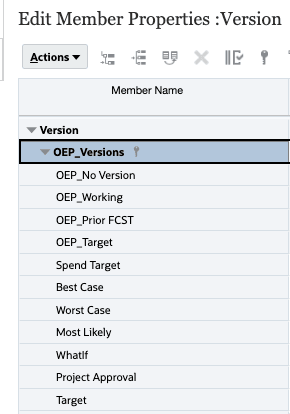

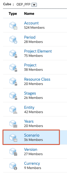

Activación de miembros de dimensión para aprobaciones
Debe activar las aprobaciones para los escenarios y las versiones que desea utilizar con la unidad de aprobación.
  1. En la página de Inicio, haga clic en Aplicación y, a continuación, en Descripción general.
    Aplicación - Visión general

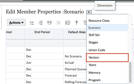

  2. En Aplicación: visión general, haga clic en Dimensiones.
    Ir a Dimensiones

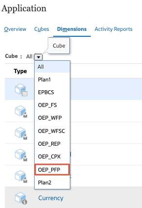

  3. En la lista desplegable Cubo, seleccione OEP_PFP.
    OEP_PFP

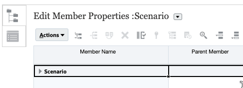

  4. En la lista de dimensiones, haga clic en Escenario.
    Escenario
    Editar propiedades de miembro: se muestra el escenario.
    Editar propiedades de miembros

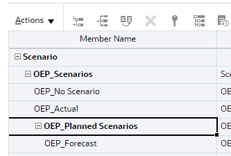

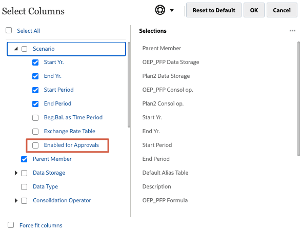

  5. En la cuadrícula, haga clic con el botón derecho en la cabecera de columna Nombre de miembro para abrir el cuadro de diálogo Seleccionar columnas.
  6. A la izquierda, en Seleccionar columnas, amplíe Escenario y, a continuación, seleccione Activado para aprobaciones.
    Selección de columnas
  7. Haga clic en Aceptar.
  8. En la cuadrícula, amplíe Escenario, Escenarios OEP y, a continuación, Escenarios OEP_Planned.
    Ampliar escenarios
  9. En OEP_Plan, en Escenarios OEP_Planned, verifique que Activado para aprobaciones esté definido en Sí.
    Sugerencia:
    Puede que tenga que desplazarse a la derecha para mostrar Activado para aprobaciones.
  10. Cambiar vistas de dimensión. Haga clic en la flecha desplegable situada junto a Editar propiedades de miembro: escenario y seleccione Versión.
    Ir a versión
  11. En la cuadrícula, haga clic con el botón derecho en la cabecera de columna Nombre de miembro para abrir el cuadro de diálogo Seleccionar columnas.
  12. A la izquierda, en Seleccionar columnas, amplíe Versiones y, a continuación, seleccione Activado para aprobaciones.
  13. Haga clic en Aceptar.
  14. En la cuadrícula, amplíe Versión y, a continuación, OEP_Versions.
    Ampliar versiones
  15. En OEP_Working, en OEP_Versions, verifique que Activado para aprobaciones esté definido en Sí.
  16. En Editar propiedades de miembro: Versión, haga clic en Guardar.
  17. Haga clic en Cancelar.
  18. Vuelva a la página inicial. En la parte superior derecha, haga clic en Inicio (Inicio).

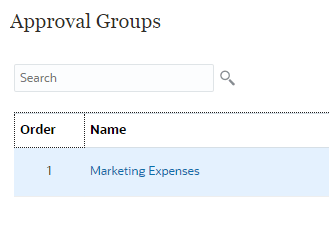

Definición de grupos de aprobación
Puede crear grupos en los que dividir las unidades en subconjuntos de datos más granulares que se pueden enviar a continuación para su aprobación en fases.

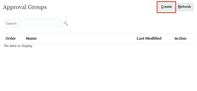

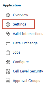

  1. En esta página de origen, haga clic en Aplicación y, a continuación, en Grupos de aprobación.
    Navegar a grupos de aprobación

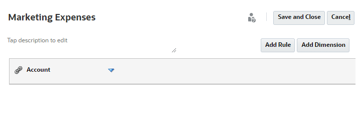

  2. En Grupos de aprobación, haga clic en Crear.

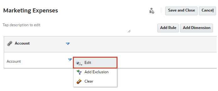

  3. Asigne al grupo de aprobación el nombre Gastos de marketing.
  4. Seleccione Cuenta como dimensión de anclaje.
    Dimensión de anclaje
  5. Haga clic en Agregar regla.
  6. Junto a Cuenta, haga clic en la lista desplegable y seleccione Editar.
    Adición de una regla de cuenta
  7. En Seleccionar miembros, junto a Selecciones, haga clic en Valor (Configuración) y seleccione Eliminar todo.
    Eliminar todos
  8. En el cuadro Buscar, introduzca Marketing y pulse Intro.
  9. Pase el mouse sobre Marketing total y haga clic en Selector de funciones (Selector de funciones).
  10. Seleccione Descendientes incluidos.
    Haga clic en el símbolo I junto a Descendants.
  11. Haga clic en Aceptar.

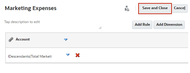

  12. Verifique las selecciones realizadas y, a continuación, haga clic en Guardar y cerrar.
    Guardar y cerrar
    El grupo de aprobación Marketing Expenses se crea y se muestra en la página.
    Grupo de aprobación de gastos de marketing

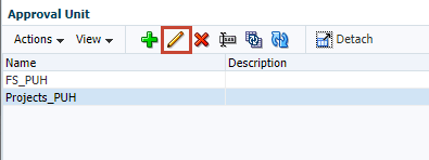

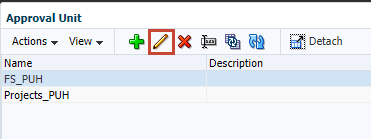

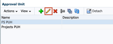

  1. Haga clic en Navegador (Navegador) y, a continuación, en Flujo de trabajo, en Unidad de Aprobación.
    Navegar a unidad de aprobación
  2. En Unidad de aprobación, seleccione FS PUH y haga clic en Editar (Editar).
    FS PUH

  1. En Unidad de aprobación, seleccione Proyectos PUH y, a continuación, haga clic en Editar (Editar).
    PUH de proyectos
  2. En Editar jerarquía de unidades de aprobación, verifique el nombre de jerarquía: Projects_PUH.
  3. Para Habilitar aprobaciones, acepte la selección predeterminada: Ninguno.
    Cuando seleccione miembros de jerarquía, agregará unidades de aprobación.
  4. Para la plantilla de aprobaciones, verifique que la opción Ascendente esté seleccionada.
  5. Para el cubo, verifique que OEP_PFP esté seleccionado.
  6. Para el flujo de aprobación ampliado, seleccione Secundario.
  7. Verifique las selecciones y, a continuación, haga clic en Guardar.
    PUH de proyectos
  8. En el cuadro de diálogo de información, haga clic en Aceptar.
    Mensaje Informativo
  9. En la parte inferior derecha de la página, haga clic en Aceptar.
  10. En el mensaje de información, haga clic en OK (Aceptar).

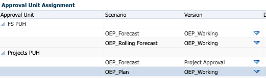

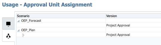

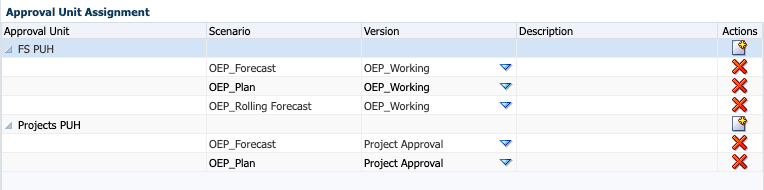

Asignación de una combinación de escenario y versión a una jerarquía de unidades de aprobación
  1. Haga clic en Navegador (Navegador) y, a continuación, en Flujo de trabajo, haga clic en Asignación De Unidades de Aprobación.
    Navegar a asignación de unidades de aprobación
  2. En Asignación de unidad de aprobación, amplíe FS_PUH.
  3. Revise las combinaciones de escenario y versión para FS_PUH.
    Asignación de unidades de aprobación
  4. Expanda Projects_PUH y revise las combinaciones de escenario y versión.
    Realizará cambios en las asignaciones PUH de proyectos más adelante.

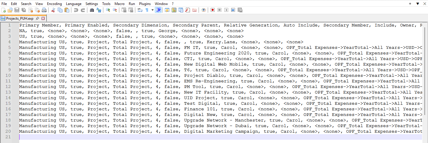

  1. Mediante un editor de texto, como el Bloc de notas++, edite el archivo FS_PUH.exp que ha descargado de la sección Requisitos de este tutorial.
    FS_PUH abierto
  2. Sustituya los usuarios de la jerarquía de unidades de aprobación de planificación por los usuarios definidos en el sistema. De manera opcional, puede eliminar los nombres en lugar de sustituirlos. No elimine las comas. Puede agregar usuarios cuando asigne responsables en la jerarquía de unidades de aprobación más adelante. Asegúrese de guardar los cambios.
  3. Mediante un editor de texto, como el Bloc de notas++, edite el archivo Projects_PUH.exp que ha descargado de la sección Requisitos de este tutorial.
    Projects_PUH abierto
  4. Sustituya los usuarios de la jerarquía de unidades de aprobación de planificación por los usuarios definidos en el sistema. De manera opcional, puede eliminar los nombres en lugar de sustituirlos. No elimine las comas. Puede agregar usuarios cuando asigne responsables en la jerarquía de unidades de aprobación más adelante. Asegúrese de guardar los cambios.

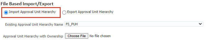

Importación de jerarquías de unidades de aprobación
  1. Volver a Planificación. Haga clic en Navegador (Navegador) y, a continuación, en Flujo de trabajo, en Importar y exportar.
    Importar y exportar PUH
  2. En Importación/Exportación Basada en Archivos, asegúrese de que la opción Importar Jerarquía de Unidades de Aprobación está seleccionada.
    Opción de importación
  3. En la lista desplegable Nombre de jerarquía de unidades de aprobación existentes, seleccione FS_PUH.
  4. Junto a Jerarquía de unidades de aprobación con propiedad, haga clic en Seleccionar archivo.
    Según el explorador, la etiqueta del botón puede mostrar Choose File (Seleccionar archivo) o Browse (Examinar).
  5. Navegue hasta el lugar donde ha guardado FS_PUH.exp y, a continuación, selecciónelo y ábralo.
  6. En la parte inferior derecha de la página, haga clic en Importar.
  7. En el mensaje de información, haga clic en Aceptar.
    Mensaje Informativo
  8. En la lista desplegable Nombre de jerarquía de unidad de aprobación existente, seleccione Projects_PUH.
    Selección de Projects_PUH
  9. Junto a Jerarquía de unidades de aprobación con propiedad, haga clic en Actualizar.
  10. En Actualizar archivo, haga clic en Seleccionar archivo.
    Seleccionar Archivo
  11. Navegue hasta donde haya guardado Projects_PUH.exp y, a continuación, selecciónelo y ábralo.
  12. En Actualizar archivo, haga clic en Aceptar.
  13. Verifique las selecciones para Projects_PUH y, a continuación, haga clic en Importar.
  14. En el mensaje de información, haga clic en OK (Aceptar).
  15. Haga clic en Listo.

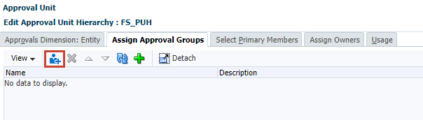

Asignación de grupos de aprobación
  1. Haga clic en Navegador (Navegador) y, a continuación, en Flujo de trabajo, haga clic en Unidad de Aprobación.
  2. En Unidad de aprobación, seleccione la fila FS_PUH y haga clic en Editar (Editar).
    Editar FS_PUH
  3. En Editar jerarquía de unidades de aprobación: FS_PUH, haga clic en Asignar grupos de aprobación.
    Separador Asignar grupos de aprobación
  4. En Asignar grupos de aprobación, haga clic en Sumar(Agregar).
    Adición de grupos de aprobación
  5. En el cuadro de diálogo, seleccione Gastos de marketing.
    Selección de un grupo
  6. Haga clic fuera del cuadro de diálogo para cerrarlo.
  7. Verifique que Marketing Expenses aparece en la página y, a continuación, en la parte inferior de la página, haga clic en Guardar.
    Guardado
  8. En el mensaje de información, haga clic en OK (Aceptar).
  9. En la parte inferior de la página, haga clic en Aceptar.

  2. En Editar jerarquía de unidades de aprobación: Projects_PUH, verifique que el flujo de aprobación ampliado esté definido en Secundario.
    Secundario
    Con Secundario seleccionado para Flujo de aprobación ampliado, puede agregar una dimensión secundaria a la unidad de aprobación incluida en el proceso de aprobación para proporcionar mayor granularidad. De esta forma, se define la definición de valor para que los miembros definan intersecciones de datos específicas en la unidad de aprobación.

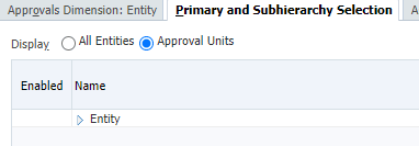

  3. Haga clic en el separador Selección de jerarquía primaria y subjerarquía.
  4. En Selección principal y de subjerarquía, para Mostrar, seleccione Unidades de aprobación.
    Visualización de unidades de aprobación
  5. En la cuadrícula, amplíe Entidad, NA y, a continuación, EE. UU.. Asegúrese de que se muestra Manufacturing US.
    Ampliación de entidades
    Sugerencia:
    Ignore si las operaciones del centro de datos no están disponibles.

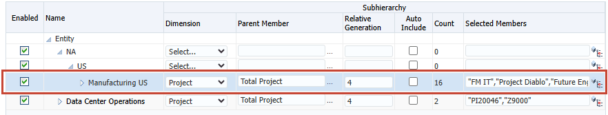

  6. Para Manufacturing US, verifique las siguientes selecciones:
    Definición de Datos
    • Dimensión: Proyecto
      En este ejemplo, Project se selecciona como la dimensión secundaria.
    • Miembro principal: Proyecto total
      Total Project es el miembro principal seleccionado.
    • Generación relativa: 4
      La generación relativa especifica las generaciones padre-miembro que se van a incluir. Al agregar una generación, se agregan todos los miembros de esa generación al proceso de aprobación. En este ejemplo, la generación relativa a Total Project es 4. Esto apunta a cuatro generaciones por debajo de Total Project, que son miembros de Level0. Los nombres de miembros se muestran en Miembros seleccionados.

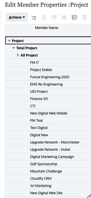

    • Miembros seleccionados: FM IT,Project Diablo,Future Engineering 2020,EMS Re-Engineering,UID Project,Finance 101,CTI,New Digital Web Mobile,PM Tool,Test Digital,Digital New,Upgrade Network - Manchester,Upgrade Network - Dubai,Campaña de marketing digital,T6,Nueva instalación de TI
      Puede limitar aún más la subjerarquía eliminando los miembros seleccionados.
      Sugerencia:
      Puede ver los miembros seleccionados en relación con la jerarquía de dimensiones de proyecto al editar las propiedades de los miembros en el editor de dimensiones.
      Editar propiedades de miembro para proyecto

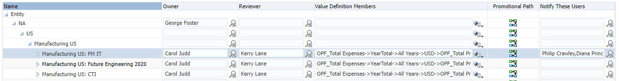

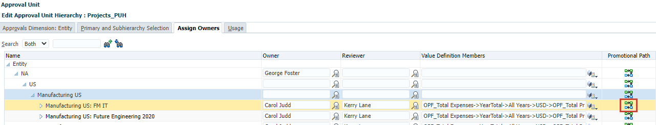

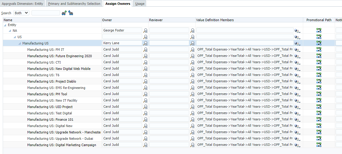

Asignación de responsables y revisores
Consulte la sección Asignación de Roles de Seguridad a Usuarios y Grupos para obtener una lista de los usuarios a los que se hace referencia en este tutorial.

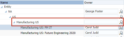

  1. Haga clic en el separador Asignar propietarios.
  2. En Asignar propietarios, en la cuadrícula, amplíe todos los niveles.
    Responsables de unidad de aprobación
    Si sustituyó a los usuarios en los archivos de la unidad de aprobación de Planning que importó, debería verlos en la columna Propietario.
  3. Si eliminó los usuarios en los archivos de unidad de aprobación de Planning que importó, agregue un usuario en la columna Propietario de NA y todas las filas de Fabricación de EE. UU..
    Sugerencia:
  4. Asigne un revisor a todas las filas de proyecto de Manufacturing US. En este ejemplo, se selecciona un usuario avanzado de primer nivel.
    Asignación de revisores

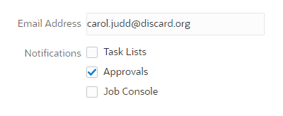

  5. Opcional: para Manufacturing US: FM IT, agregue usuarios a las alertas en la columna Notify These Users.
    Notificar a los usuarios
    Puede agregar revisores, propietarios o cualquier otro usuario adicional que necesite ser informado cuando se promocione una unidad de aprobación. Por ejemplo, añada un miembro del equipo que esté a cargo del procesamiento de pagos o un miembro del equipo del departamento de tesorería. Asegúrese de que los usuarios que agregue tienen activadas las notificaciones. Puede activar las notificaciones para estos usuarios cuando, posteriormente, complete las tareas de esta sección: Configuración del correo electrónico para notificaciones de aprobación.
    Usuarios a los que Notificar
  6. En la parte inferior, haga clic en Guardar.
  7. En el mensaje de información, haga clic en OK (Aceptar).

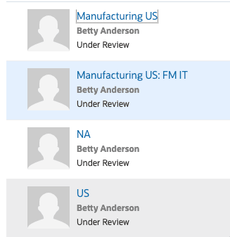

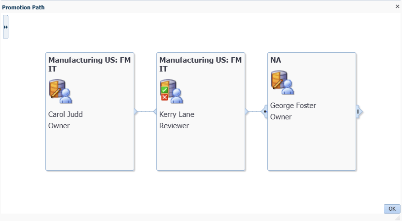

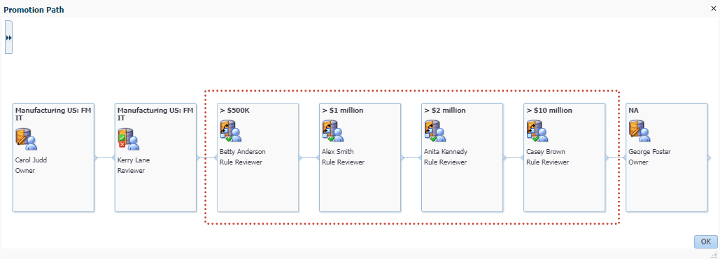

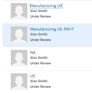

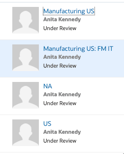

Gestión de la Ruta de Acceso Promocional
Revisión y Modificación de la Ruta de Acceso Promocional

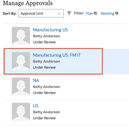

  1. Para Manufacturing US: FM IT, haga clic en Ruta jerárquica (Promotional Path).
    Ruta jerárquica
    Se muestra la ruta de ascenso para la unidad de aprobación seleccionada.
    IU de ruta de acceso promocional
  2. Haga clic en Aceptar para cerrar el cuadro de diálogo Ruta de acceso promocional.
  3. Elimine el propietario asignado a Manufacturing US.
    Cuadro de texto del propietario de Manufacturing US
  4. Para Manufacturing US: FM IT, haga clic en Ruta jerárquica (Promotional Path).
    Observe que la ruta de ascenso de la unidad de aprobación ya no muestra un propietario de Manufacturing US.
    Ruta promocional actualizada
  5. Haga clic en Aceptar para cerrar el cuadro de diálogo Ruta de acceso promocional.

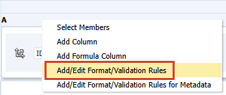

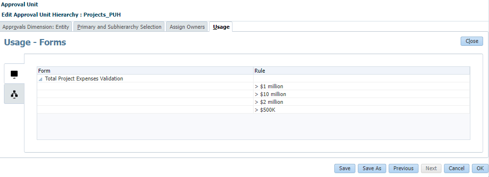

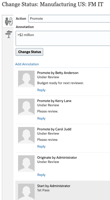

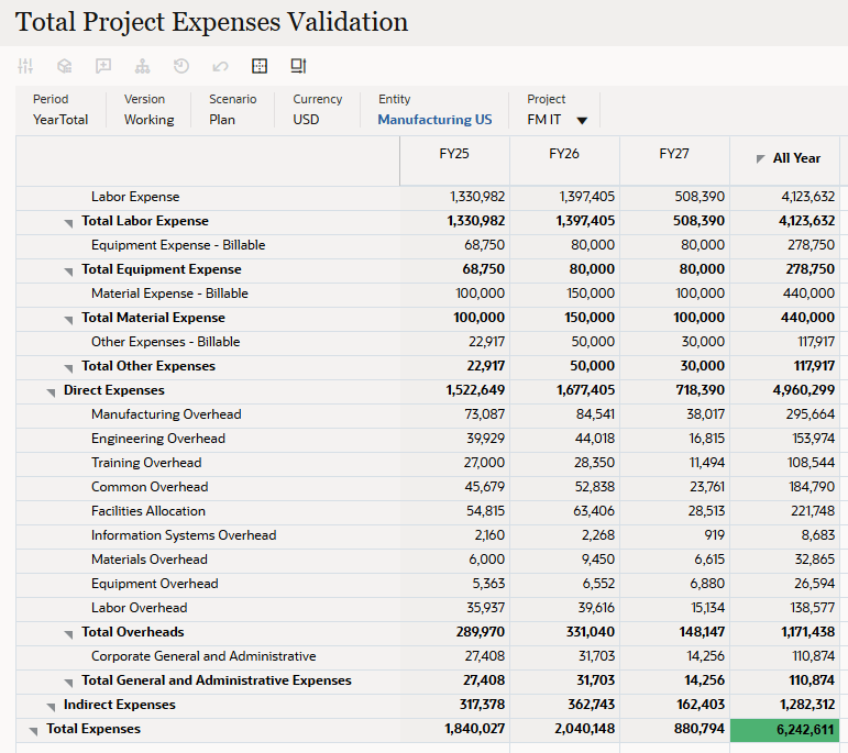

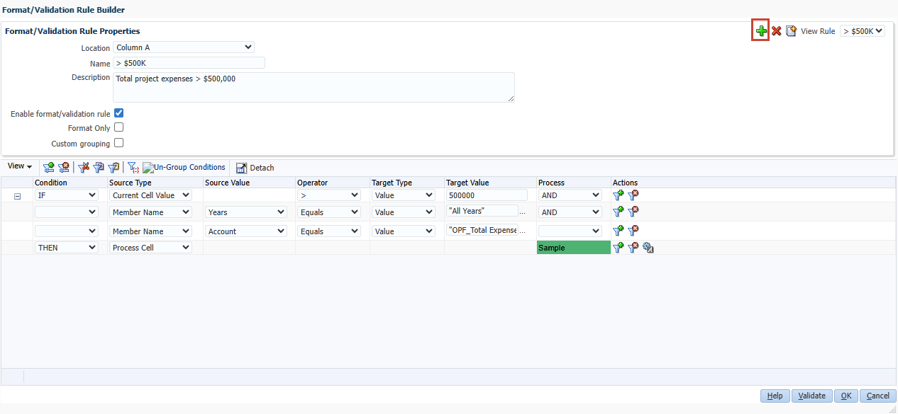

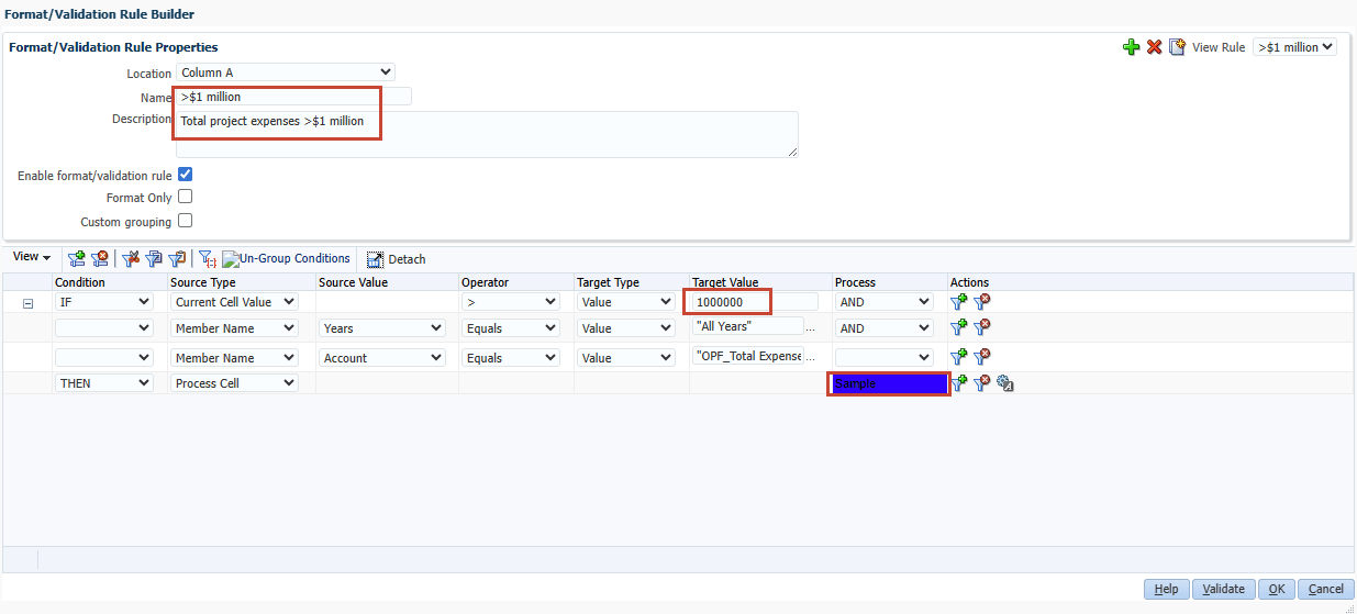

Adición de reglas de validación de datos para aprobaciones basadas en umbrales
Si selecciona un propietario y revisor para una unidad y sus padres, debe establecer la ruta jerárquica de la unidad. Sin embargo, cuando cambian los resultados del cálculo de presupuestos, la organización necesita revisores y aprobadores adicionales en función de los valores calculados. Por ejemplo, si los salarios de un grupo de ventas son 10% más altos respecto al presupuesto del año anterior, puede que sea necesaria la aprobación de alguien distinto del siguiente revisor.
Para automatizar la redirección del presupuesto en estos casos, puede agregar condiciones y acciones a las reglas de validación de datos que comprueban estas excepciones y, a continuación, modificar la ruta de ascenso cuando sea necesario. También puede utilizar reglas de validación de datos para detener una unidad de aprobación de pasar al siguiente revisor si existen errores de datos en la unidad de aprobación.

A continuación se muestra un resumen de la ruta de ascenso de esta sección, incluidas las reglas de validación de datos:
Estado/Regla Formato de celda de proceso Revisor
Propietario No disponible Carol Judd
Primer revisor No disponible Kerry Lane
-> $500K
Total de gastos de proyecto -> 500 000 $
Verde: #3CB371 Betty Anderson
->1 millón de dólares
Gastos totales del proyecto -> $1 millón
Azul: #0000FF Alex Smith
->2 millones de dólares
Gastos totales del proyecto -> 2 millones de dólares
Magenta: #D02090 Anita Kennedy
->10 millones de dólares
Gastos totales del proyecto -> 10 millones de dólares
Rojo: #FF0000 Casey Brown
Revisor/propietario final No disponible George Foster

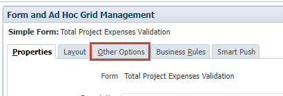

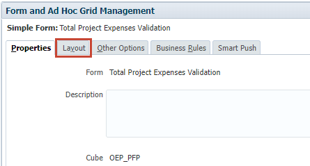

  2. En el panel izquierdo de Gestión de formularios y cuadrículas ad hoc, en Carpetas, amplíe Biblioteca y haga clic en Personalizado.
    Carpetas
  3. En el área de contenido, seleccione Validación de gastos totales del proyecto y haga clic en Editar (Editar).
    Editar validación de gastos totales de proyecto
  4. Haga clic en el separador Diseño.
    Ir al separador Diseño
  5. En Diseño, haga clic con el botón derecho en la celda con la etiqueta A debajo de Columnas y seleccione Agregar/Editar Formato/Reglas de Validación.
    Se muestra el Creador de reglas de validación de datos/formato.

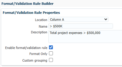

  6. Cree una regla de validación para gastos de proyecto por un importe superior a 500 000 $. En Propiedades de regla de validación de formato/datos, verifique, introduzca o seleccione lo siguiente:
    • Ubicación: Columna A
    • Nombre: >$500K
    • Descripción: Gastos totales del proyecto > 500 000 $
    • Activar regla de formato/validación: <Seleccionado>
  7. Agregue condiciones. En la primera fila, compruebe, escriba o seleccione lo siguiente:
    • Condición: IF
    • Tipo de origen: Valor de celda actual
    • Operador: >
    • Tipo de objetivo: Valor
    • Valor Objetivo: 500000
    • Proceso: AND

  8. En la columna Acciones, haga clic en Agregar condición (Agregar condición).
  9. En la nueva fila de condición, compruebe, escriba o seleccione lo siguiente:
    • Condición: <En blanco>
    • Tipo de origen: nombre de miembro
    • Valor de origen: Years
      "Todo el año" es el nombre del miembro. Su alias está definido en "All Years".
    • Operador: Equals (Igual que)
    • Valor Objetivo: "Todos los Años"
    • Proceso: AND
  10. En la columna Acciones, haga clic en Agregar condición (Agregar condición).
  11. En la nueva fila de condición, compruebe, escriba o seleccione lo siguiente:
    • Valor de origen: Cuenta
    • Valor Objetivo: "OPF_Total Gastos"
    • Proceso: <En blanco>
  12. En la columna Acciones, haga clic en Agregar condición (Agregar condición).
  13. En la nueva fila de condición, compruebe, escriba o seleccione lo siguiente:
    • Condición: THEN
    • Tipo de origen: Celda de proceso
  14. En la columna Acciones, en la última fila, haga clic en Celda de proceso (Célula de proceso).
    Condiciones

  16. Para el mensaje de validación, introduzca Los gastos totales del proyecto superan los 500 000 $ y necesitarán un nivel adicional de aprobación.
  17. Asegúrese de que Mostrar en el panel Mensajes de formato/validación está seleccionado.
  18. Para las aprobaciones, seleccione Actualizar ruta promocional.
  19. Agregar condiciones de ruta de ascenso. Haga clic en Agregar Regla (Agregar regla).
  20. En la nueva fila, compruebe, escriba o seleccione lo siguiente:
    • Unidad de aprobación: Projects PUH
    • Unidades de aprobación: Children("Manufacturing US")
    • Posición: Antes
    • Unidades de aprobación: Manufacturing US
    • Rol: Revisor
    • Tipo: Nombre de usuario
    • Usuarios: Betty Anderson
      Sugerencia:
      Consulte la sección Asignación de Roles de Seguridad a Usuarios y Grupos de este tutorial.
  21. Verifique las selecciones. A continuación, haga clic en OK (Aceptar).
    Formatear selecciones de celda
  22. En el generador de reglas de validación de formato/datos, haga clic en Validar.
  23. En el mensaje de información, haga clic en Aceptar.
    Mensaje Informativo
  24. En el generador de reglas de validación de formato/datos, haga clic en Aceptar.
    En la sección de cuadrícula de Diseño, la intersección de celda de columna y fila se muestra en verde para indicar que el formulario contiene reglas de validación de datos.
    La intersección de la celda es verde
  25. Haga clic en Guardar.

  29. Cree las siguientes reglas, según los pasos del 6 al 23:
    • Regla: >1 millón de dólares
      Propiedades de Reglas
      >1m
      Formatear/Procesar celda
      Formato &gt;1m
      Sugerencia:
      Color de fondo de celda utilizado 0000FF.
    • Regla: >$2 millones
      >2m
      Formato &gt;2m
      Sugerencia:
      Color de fondo de celda utilizado D02090.
    • Regla: >10 millones de dólares
      >10m
      Formato &gt;10m
      Sugerencia:
      Color de fondo de celda utilizado FF0000.
    Asegúrese de validar las cuatro reglas.

Visualización de uso de jerarquía de unidades de aprobación
Las jerarquías de unidades de aprobación pueden tener dependencias como asignaciones de unidades de aprobación o reglas de validación de datos definidas en los formularios. Si existen dependencias para una jerarquía de unidades de aprobación, no se puede suprimir la jerarquía hasta que se eliminen las dependencias.
  2. En Unidad de aprobación, seleccione la fila Projects_PUH y haga clic en Editar (Editar).
    Editar Projects_PUH
  3. Haga clic en el separador Uso.
    Ir al separador Uso
    La pestaña Uso permite ver las dependencias de la jerarquía de unidades de aprobación y vincularlo a los formularios o a las combinaciones y versiones de escenarios para que pueda eliminar las dependencias, si es necesario.
    Separador Uso
    Se muestran las reglas de validación de datos que actualizan la ruta de ascenso definida en la pantalla Validación de gastos totales del proyecto.
  4. En los separadores verticales de la izquierda, haga clic en ficha vertical de asignación de unidad de aprobación (Asignación de unidad de aprobación).
  5. En Asignación de unidad de aprobación, revise las combinaciones de escenario y versión asignadas a la unidad de aprobación Projects_PUH.
    Escenario y versión asignados
Visualización de la ruta de acceso promocional actualizada
  3. Para Manufacturing US: FM IT, haga clic en Ruta jerárquica (Promotional Path).
    Ruta jerárquica
    Se muestra la ruta de ascenso actualizada para la unidad de aprobación seleccionada. Observe que las reglas de validación que ha definido anteriormente se incluyen en la ruta de ascenso actualizada.
  4. Haga clic en Aceptar para cerrar el cuadro de diálogo Ruta de ascenso.
  5. En la parte inferior derecha, haga clic en OK (Aceptar).

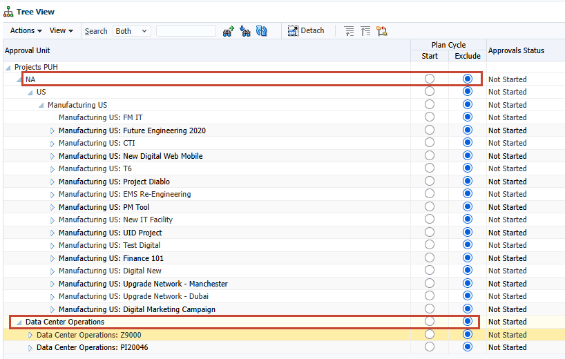

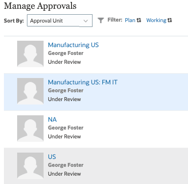

Inicio del ciclo de revisión de planificación

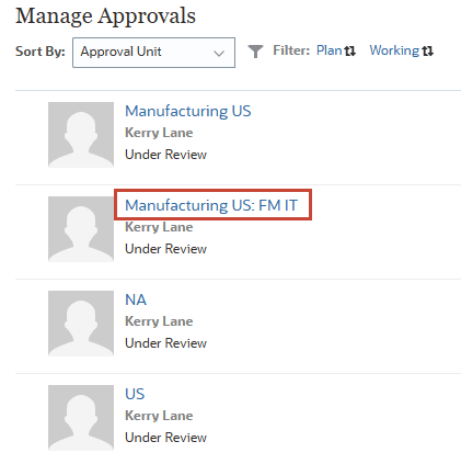

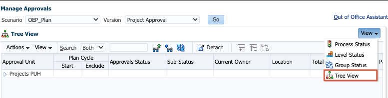

  1. Haga clic en Navegador (Navegador) y, a continuación, en Flujo de trabajo, en Gestionar aprobaciones.
    Gestión de Aprobaciones
  2. En Gestionar aprobaciones, seleccione lo siguiente y haga clic en Ir:
    • Escenario: OEP_Plan
    • Versión: Aprobación de proyecto
    Selección de escenario y versión
  3. En Estado de proceso, a la derecha, haga clic en Ver y seleccione Vista de árbol.
    Vista de Árbol
  4. En Vista de árbol, expanda todas las unidades de aprobación (operaciones NA y de centro de datos).
    Sugerencia:
    Vista de Árbol

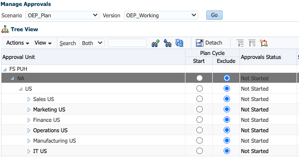

    Observe que la columna Plan Cycle permite dos opciones: Start y Exclude. En este ejemplo, se inició el ciclo de revisión de planificación para todas las unidades de aprobación de la jerarquía de unidades de planificación. En los siguientes pasos, detendrá el ciclo de planificación, revisará las asignaciones de escenario y versión y, a continuación, iniciará las unidades de aprobación adecuadas.
  5. Cambie los ciclos de planificación para varias unidades. Para NA y Operaciones del centro de datos, seleccione Excluir.
  6. En el cuadro de diálogo Excluir, haga clic en Sí.
  8. Verifique que el ciclo de revisión de planificación se haya detenido para todas las unidades de aprobación (operaciones NA y de centro de datos).
    Deteniendo unidades de aprobación
  9. A continuación, detenga el ciclo de revisión de planificación para la jerarquía de unidades de planificación de PUH de FS. En Gestionar aprobaciones, seleccione lo siguiente y haga clic en Ir:
    • Versión: OEP_Working
  10. En Vista de árbol, expanda FS PUH, NA y, a continuación, US.
    Vista de árbol para FS PUH
  11. Para NA, seleccione Exclude.
  12. En el cuadro de diálogo Excluir, haga clic en Sí.
  13. En el mensaje de información, haga clic en OK (Aceptar).
  14. Verifique que el ciclo de revisión de planificación se haya detenido para todas las unidades de aprobación (operaciones NA y de centro de datos).
  15. A continuación, revise las asignaciones de escenario y versión. Haga clic en Navegador (Navegador) y, a continuación, en Flujo de trabajo, haga clic en Asignación De Unidades de Aprobación.
  16. En Asignación de unidad de aprobación, expanda FS PUH y Projects_PUH.
  17. En FS PUH, para OEP_Plan y OEP_Working, haga clic en (Suprimir).
  18. En Proyectos PUH, para OEP_Plan, haga clic en la flecha hacia abajo junto a Aprobación de proyecto.
  19. En Seleccionar versión, borre la selección para Aprobación de proyecto y, a continuación, seleccione OEP_Working.
  20. Verifique las selecciones y haga clic en Aceptar.
    Cambio de versiones
  21. Verifique que los cambios se han aplicado a la PUH de Projects y, a continuación, haga clic en Guardar.
    Nuevas asignaciones de unidad de aprobación
  22. En el mensaje de información, haga clic en OK (Aceptar).
  23. Haga clic en Navegador (Navegador) y, a continuación, en Flujo de trabajo, en Gestionar aprobaciones.
  24. En Gestionar aprobaciones, seleccione lo siguiente y haga clic en Ir:
  25. En Estado de proceso, a la derecha, haga clic en Ver y seleccione Vista de árbol.
  26. En Tree View, amplíe todas las unidades de aprobación.
    Vista de Árbol

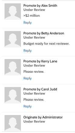

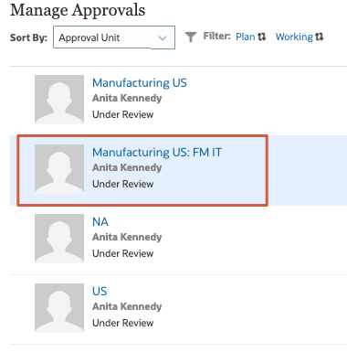

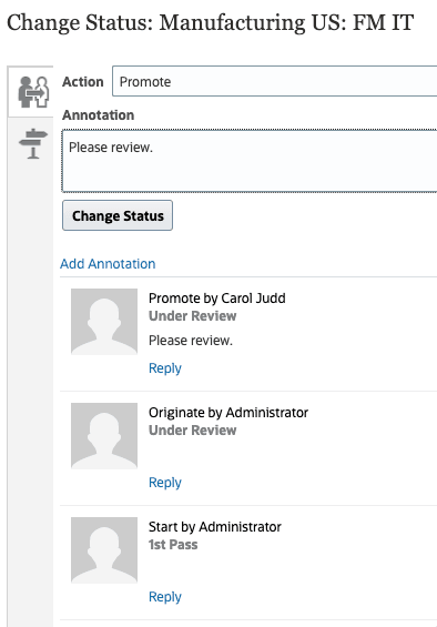

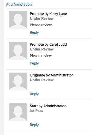

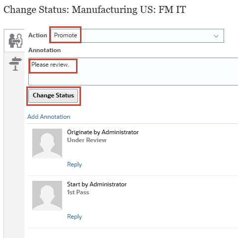

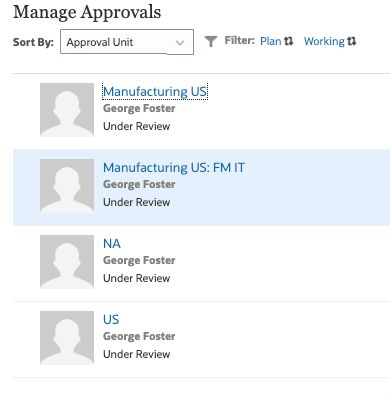

  27. Para Manufacturing US: FM IT, seleccione Start (Iniciar).
  28. En el mensaje de información, haga clic en OK (Aceptar).

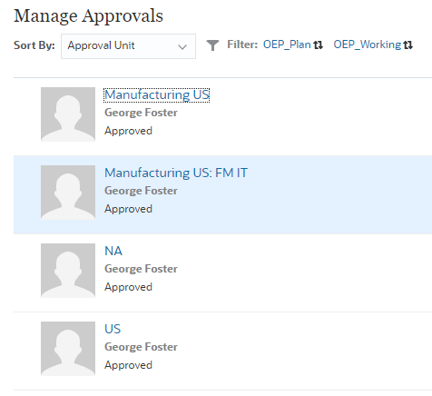

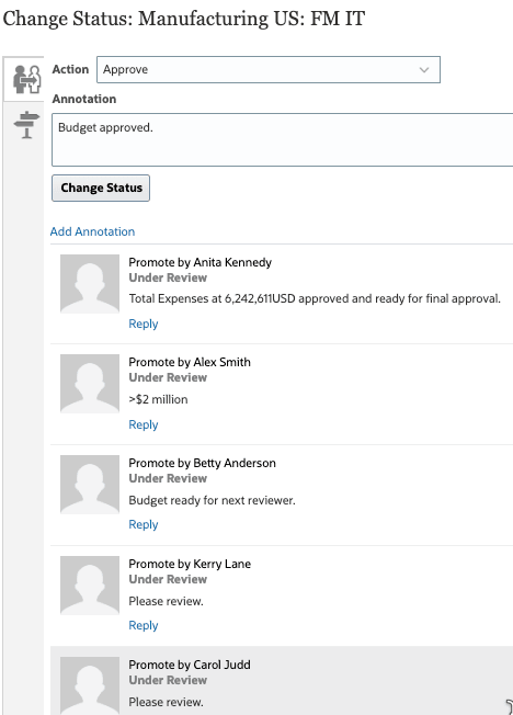

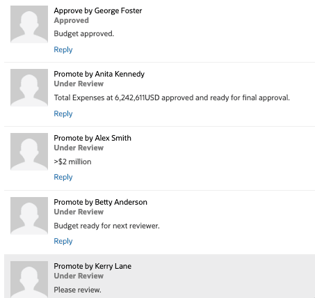

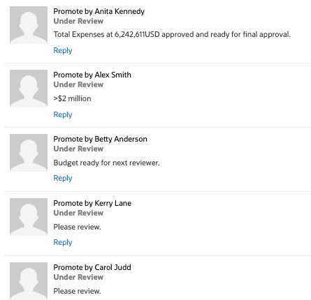

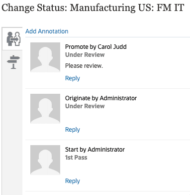

  29. Compruebe que el estado de aprobación ahora se muestra como En revisión y que un responsable actual está asignado a unidades de aprobación hasta Manufacturing US: FM IT.
    Unidades de aprobación iniciadas

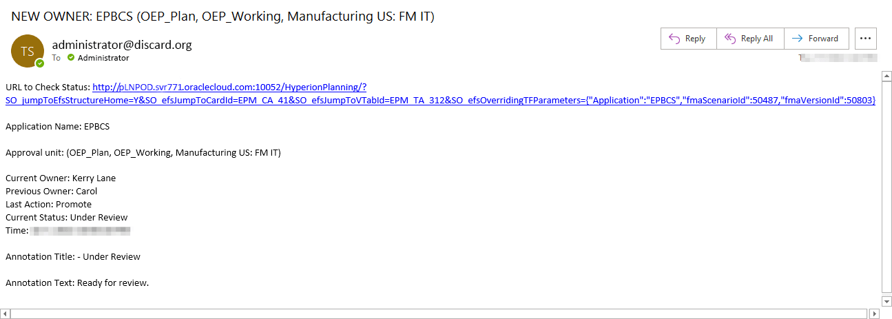

Debe activar las notificaciones de aprobación para cada usuario que desee que reciba un aviso por correo electrónico cuando haya un cambio en el estado de aprobación o la propiedad.
Las variables de usuario actúan como filtros en el formulario que permiten a los planificadores centrarse sólo en determinados miembros. Cada usuario debe definir valores para las variables de usuario.
Asegúrese de realizar las tareas de esta sección para cada usuario que ha creado para este tutorial.
Configuración de correo electrónico para notificaciones de aprobación

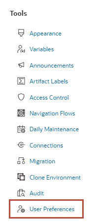

  1. Cierre sesión en Planning e inicie sesión como el usuario que desea configurar las preferencias.
  2. Haga clic en Navegador (Navegador) y, a continuación, en Herramientas, en Preferencias de usuario.
    Las opciones de menú pueden variar según el rol de aplicación asignado al usuario.
    Preferencias de usuario 1 Preferencias de usuario 2 Preferencias de usuario 3

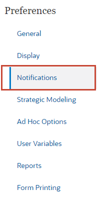

  3. En la parte izquierda, haga clic en Notificaciones.
    Notificaciones
  4. Introduzca la dirección de correo electrónico del usuario y asegúrese de que la opción Aprobaciones está seleccionada.
    Correo electrónico y aprobaciones
  6. En el mensaje de información, haga clic en OK (Aceptar).

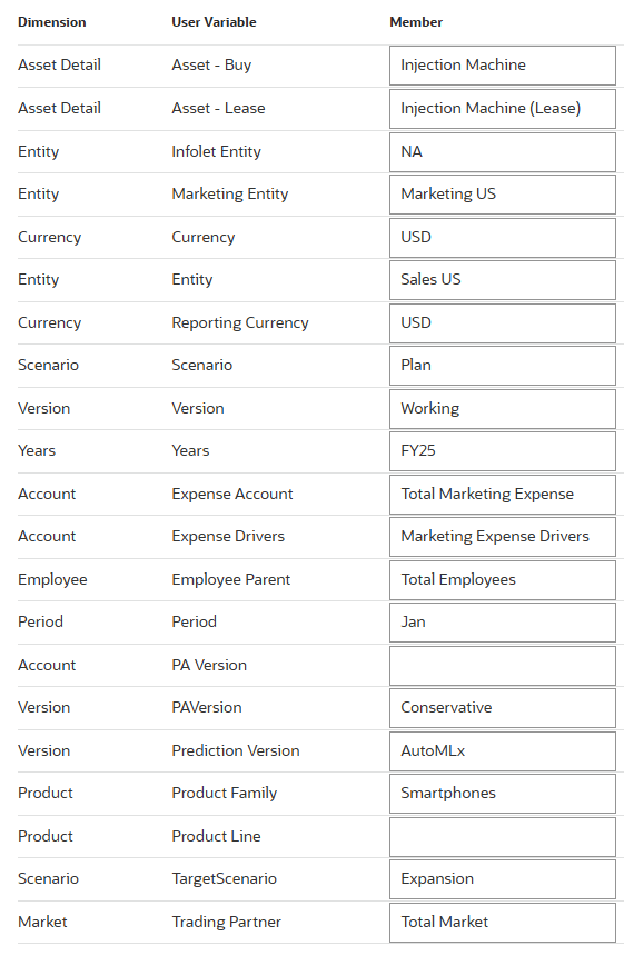

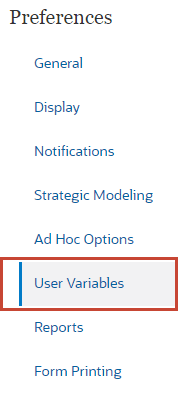

Asignación de valores a variables de usuario
  1. A la izquierda, en Preferencias, haga clic en Variables de usuario.
  2. Para cada variable, haga clic en su Selector de miembros (Selector de miembros) para seleccionar un miembro como valor de la variable.
    A continuación se incluye un ejemplo:
    Miembros asignados
  3. Haga clic en Guardar.

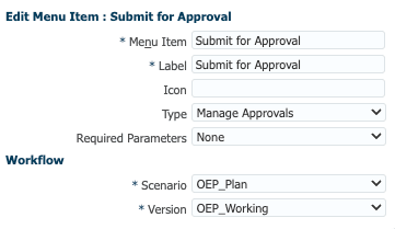

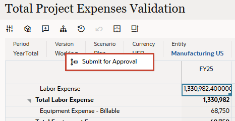

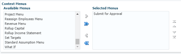

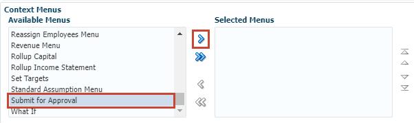

Adición del menú personalizado Aprobaciones a formularios
  1. Asegúrese de haber iniciado sesión como administrador de servicio en Planning.

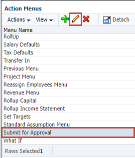

  2. Haga clic en Navegador (Navegador) y, a continuación, en Crear y gestionar, haga clic en Menú de acción.
    Menú Acción
  3. Desplácese hacia abajo y seleccione Enviar para aprobación y, a continuación, haga clic en Menú Editar (menú Editar).
    Sugerencia:
    Puede ordenar la lista por nombre de menú.
    Editar envío para aprobación
  4. En el menú Editar, con Enviar para aprobación seleccionado, haga clic en Acciones y, a continuación, seleccione Editar opción de menú.
    Editar artículos de menú
  5. Revise el juego de acciones de este menú. En este ejemplo, el menú se define para pasar a Gestionar aprobaciones con un escenario y una versión predefinidos. Para la versión, verifíquela o defínala en OEP_Working.
    Configuración de menú
  6. Haga clic en Guardar.
  8. Haga clic en Cancelar.
  9. Haga clic en Navegador (Navegador), a continuación, en Crear y gestionar, haga clic en Formularios.
  10. En el panel izquierdo de Gestión de formularios y cuadrículas ad hoc, en Carpetas, amplíe Biblioteca y haga clic en Personalizado.
    Carpetas
  11. En el área de contenido, seleccione Validación de gastos totales del proyecto y haga clic en Editar (Editar).
  12. Haga clic en el separador Otras opciones.
    Otras opciones
  13. En la lista Menús disponibles, seleccione Enviar para aprobación y haga clic en Mover (Mover).
    Otras opciones
    Enviar para aprobación se agrega a la lista Menús seleccionados.
    Enviar a aprobación
  14. Haga clic en Terminar.
  15. Vuelva a la página inicial. En la parte superior derecha, haga clic en Inicio (Inicio).

Cada unidad de aprobación tiene un estado, dependiendo de dónde se encuentre en el proceso de revisión.
  • No iniciado: estado inicial de todas las unidades. Un administrador empieza el proceso de revisión con la acción Iniciar, que cambia su estado a Primera pasada (en FreeForm); En revisión y primero en la ruta promocional (en Ascendente); o En revisión y último en la ruta promocional (en Distribuir).
  • 1ª aprobación: estado inicial de las unidades de aprobación seleccionadas para el proceso de presupuestación. Las unidades de aprobación no tienen propietarios durante la Primera pasada. Las personas que tienen permiso de escritura pueden introducir datos y ascender unidades de aprobación durante el estado 1st Pass. Durante este estado, los administradores pueden excluir a miembros de las unidades de aprobación.

Esta es la ruta de ascenso, incluidas las reglas de validación de datos:
> $500K
>1 millón de dólares
Gastos totales del proyecto > $1 millón
Gastos totales del proyecto > $2 millones
Gastos totales del proyecto > $10 millones
Una vez que comience el ciclo de revisión, el presupuesto pasará por la ruta promocional aplicable antes de obtener su aprobación final. Basado en el camino promocional, el presupuesto debe pasar a través de todos los revisores hasta Anita Kennedy antes de que vaya a una aprobación final con George Foster.

Carol Judd
  1. Cierre sesión en Planning e inicie sesión como propietario de la unidad de aprobación de Manufacturing US: FM IT. En este ejemplo, Carol Judd está conectado. Asegúrese de definir los valores en Variables de usuario para cada usuario que utilice para conectarse.
    Sugerencia:
    Si ha importado la instantánea de seguridad proporcionada en la sección Requisitos de este tutorial, puede conectarse mediante los usuarios importados. Consulte Control de acceso para ver el inicio de sesión de cada usuario. Todas las contraseñas se definen en epmDem0s.

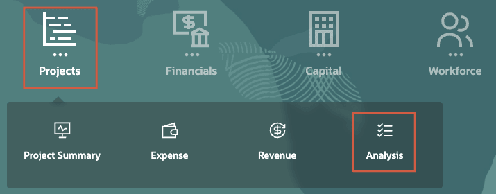

  2. En la página de Inicio, haga clic en Proyectos y, a continuación, en Análisis.
    Ir a análisis de proyecto
  3. En los separadores verticales de la izquierda, haga clic en Análisis y aprobación de proyectos (Análisis y aprobación del proyecto).
  4. En el punto de vista de datos (PDV) de la validación de gastos totales del proyecto, defina o verifique lo siguiente:
    • Entidad: Manufacturing US
    • Proyecto: FM IT
    PDV
  5. En la cuadrícula del formulario de datos, asegúrese de que el PDV se muestra como se muestra y localice Total Expenses for All Year (última fila) y verifique que el fondo de la celda se muestra en verde.
    Cuadrícula de formulario de datos
  6. Permite ejecutar el presupuesto para el proyecto de TI de gestión de flotas. En la cuadrícula, haga clic con el botón derecho y seleccione Enviar para aprobación.
    Enviar a aprobación
  7. En Gestionar aprobaciones, haga clic en Fabricación de EE. UU.: FM IT.
  8. En Cambiar estado: Manufacturing US: FM IT, seleccione o introduzca lo siguiente y, a continuación, haga clic en Cambiar estado:
    • Acción: Ascender
    • Anotación: Revise.
    Cambiar Estado
  9. En la parte superior derecha, haga clic en Refrescar.
  10. Revise el estado actualizado de la unidad de aprobación y, a continuación, haga clic en Listo.
    Estado actualizado
    La unidad de aprobación ahora está asignada a Kerry Lane.
    Aprobaciones actualizadas
    Si tiene activadas las notificaciones por correo electrónico, compruebe el correo electrónico y revise el mensaje de notificación enviado. A continuación se incluye un ejemplo:
    Notificación de Correo Electrónico
    Los correos electrónicos que contienen las siguientes notificaciones de aprobaciones:
    • URL para comprobar el estado
    • Nombre de aplicación
    • Propietario actual
    • Propietario Anterior
    • Última Acción
    • Estado actual
    • Tiempo
    • Título de la anotación
    • Texto de Anotación

  6. En Gestionar aprobaciones, haga clic en Fabricación de EE. UU.: FM IT.
  7. En Cambiar estado: Manufacturing US: FM IT, seleccione o introduzca lo siguiente y, a continuación, haga clic en Cambiar estado:
    • Acción: Ascender
    Cambiar Estado
  8. En la parte superior derecha, haga clic en Refrescar.
  9. Revise el estado actualizado de la unidad de aprobación y, a continuación, haga clic en Listo.
    Estado de aprobación
    La unidad de aprobación ahora está asignada a Betty Anderson.

    • Acción: Ascender
    • Anotación: presupuesto listo para el siguiente revisor.
    Cambiar Estado
    La unidad de aprobación ahora está asignada a Alex Smith.
    • Acción: Ascender
    • Anotación: >2 millones de dólares
    Cambiar Estado
    La unidad de aprobación ahora está asignada a Anita Kennedy.

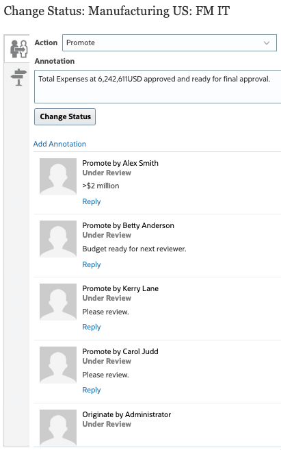

    • Acción: Ascender
    • Anotación: Total de Gastos en 6,242,611USD aprobado y listo para su aprobación final.
    Cambiar Estado
    La unidad de aprobación se asigna ahora a George Foster.
    Dado que los gastos totales del proyecto son inferiores a 10 millones de dólares, la ruta de promoción no requiere que Casey Brown revise y apruebe el presupuesto y lo ascienda directamente a George Foster.
    • Acción: Aprobar
    • Anotación: presupuesto aprobado.
    Cambiar Estado
    Estado de Aprobación
    El proceso de revisión de esta unidad de aprobación ha finalizado.
