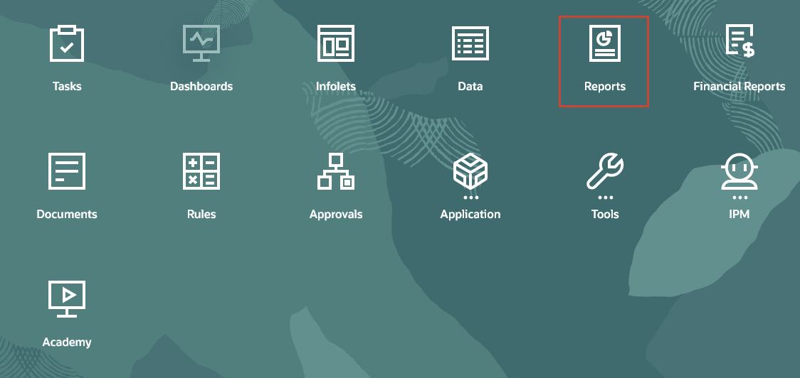

En Planificación, los informes se gestionan en la primera ficha de la tarjeta Informes.
- En la página de Inicio, haga clic en Informes.
 Los informes se abren y se muestran en la primera ficha vertical.

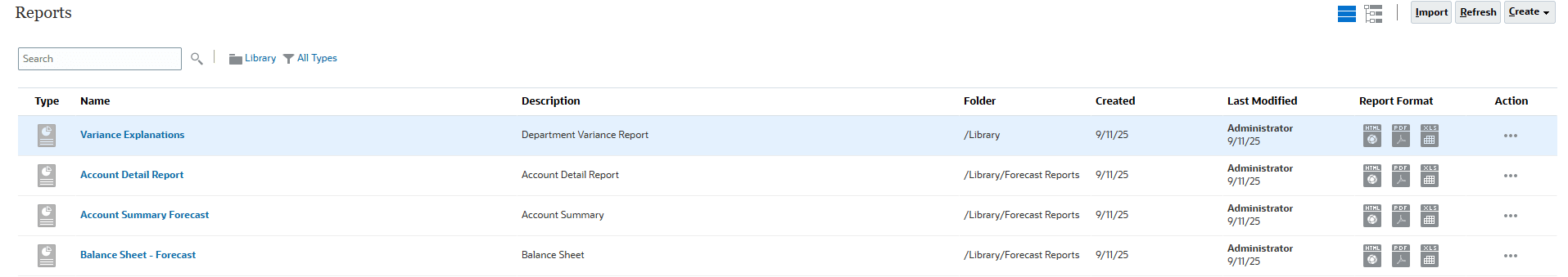

- Revise el contenido del separador Reports.
          Los informes se organizan en carpetas. Puede importar informes desde Financial Reporting, refrescar el contenido de la página y crear informes con el diseñador de informes, libros y definiciones de repartición.

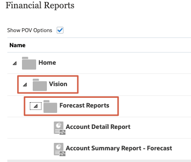

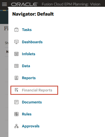

- Haga clic en  (Navegador) y, a continuación, en Informes financieros. (Navegador) y, a continuación, en Informes financieros.
- En Informes financieros, en Inicio, expanda Vision y, a continuación, Informes de previsión.

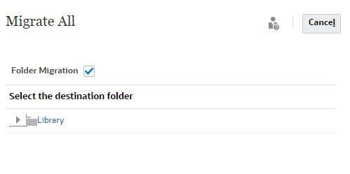

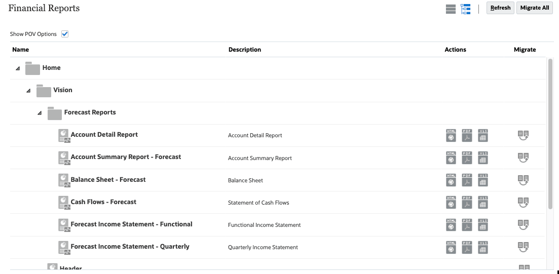

 Puede migrar informes individuales o todos los informes.

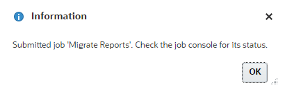

- En la parte superior derecha, haga clic en Migrar todo.
- En Migrar todo, haga clic en Biblioteca.
- En el mensaje de información, haga clic en OK (Aceptar).

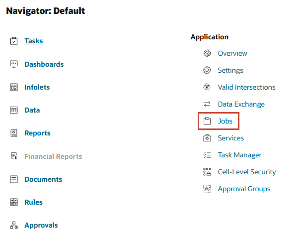

          Puede realizar un seguimiento del proceso de migración en Trabajos.
- Haga clic en  (Navegador) y, en Aplicación, en Trabajos. (Navegador) y, en Aplicación, en Trabajos.
- En Trabajos, busque el trabajo Migrar informes y verifique que haya terminado.

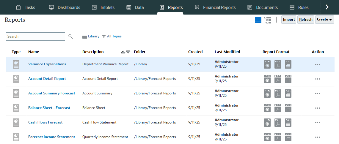

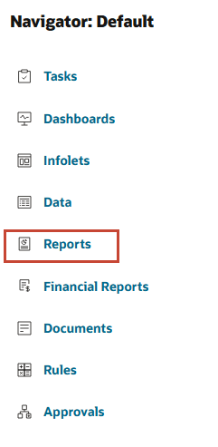

- Haga clic en  (Navegador) y, a continuación, en Informes. (Navegador) y, a continuación, en Informes.

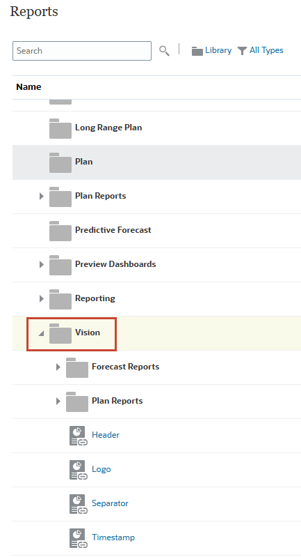

- En Informes, revise los informes importados.

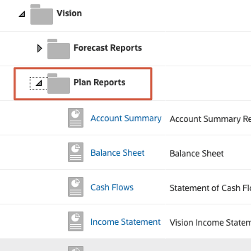

- En la parte superior derecha, haga clic en  (Tree View). (Tree View).
- Desplácese hacia abajo y, a continuación, localice y amplíe Vision.
          Los informes importados se encuentran en Vision.

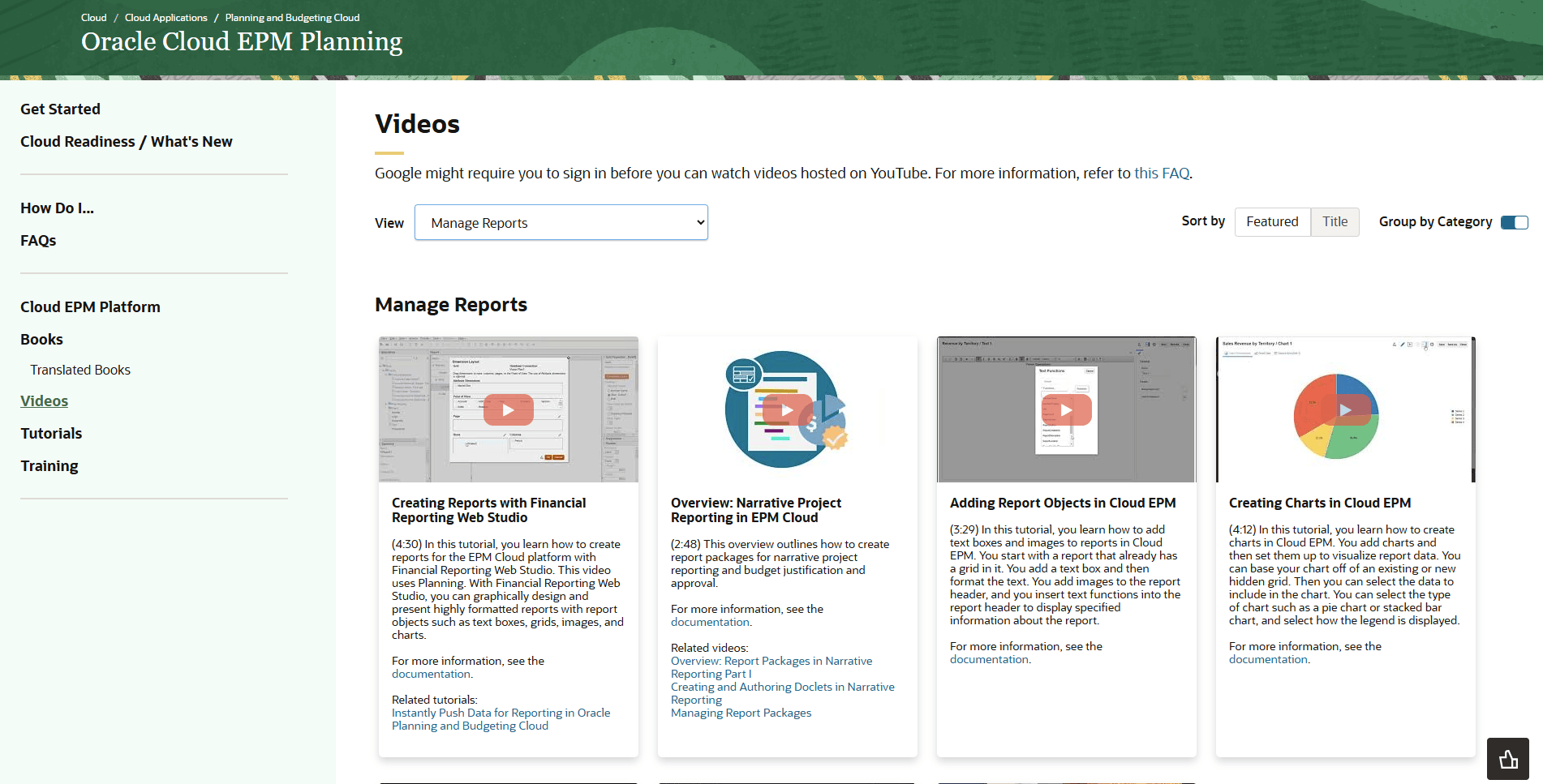

Obtenga más información sobre el diseño de informes mediante la visualización de tutoriales en vídeo:

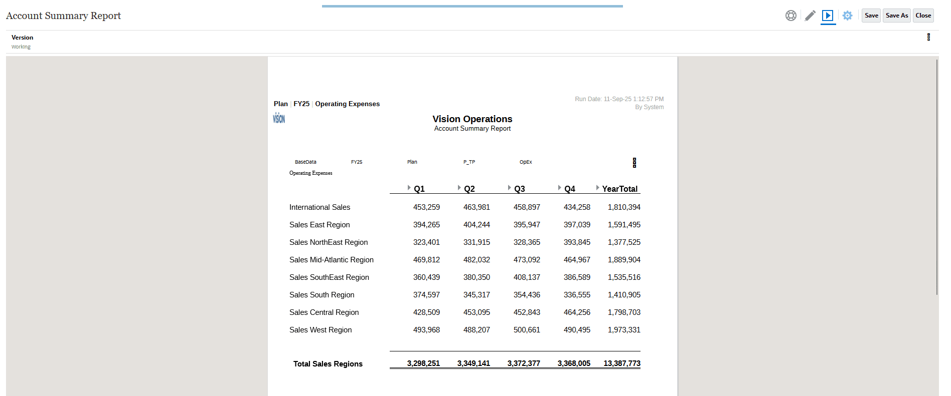

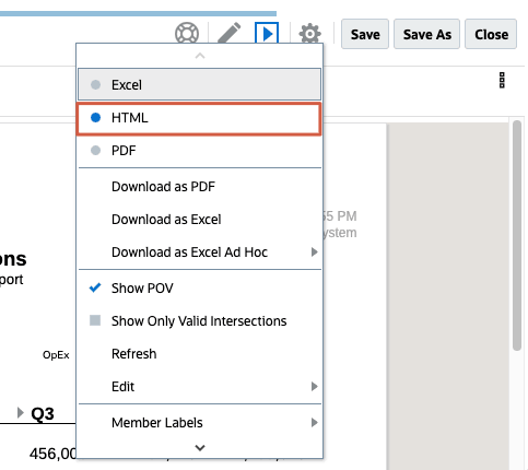

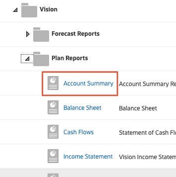

Al ejecutar un informe, puede seleccionar HTML, PDF o XLS. Es posible que se le solicite que seleccione un punto de vista para proporcionar un marco de referencia para los datos. También puede exportar informes a Excel.- En Reports, en Vision, amplíe Plan Reports.

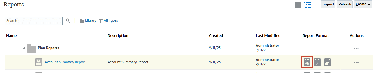

- Busque el informe de resumen de cuenta.

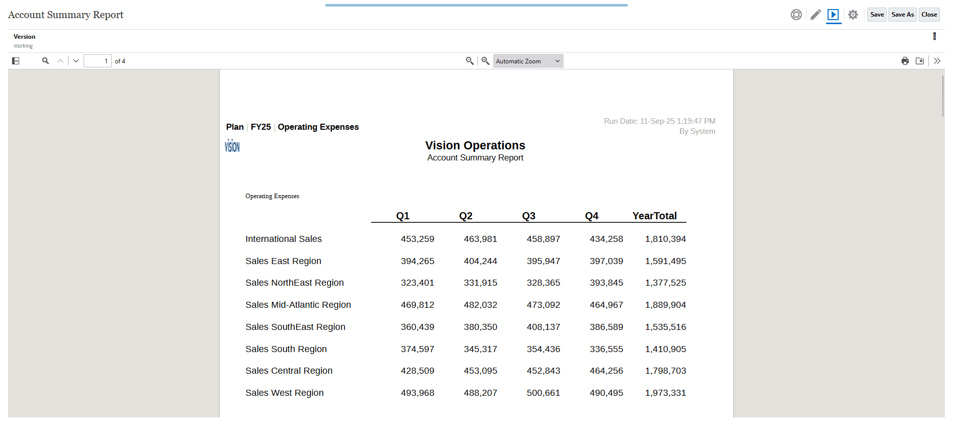

- Para el informe de resumen de cuenta, en la columna Formato de informe, haga clic en  (HTML). (HTML).
- Cuando el informe se muestre en tiempo de ejecución, haga clic en  (Acciones de informe) y verifique que HTML está seleccionado. (Acciones de informe) y verifique que HTML está seleccionado.
- Utilice las barras de desplazamiento para ver el contenido del informe.

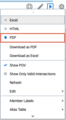

- Haga clic en  (Acciones de informe) y seleccione PDF. (Acciones de informe) y seleccione PDF.
 El informe se abre en la vista PDF.

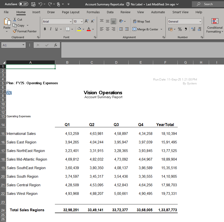

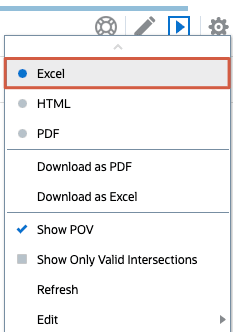

- Haga clic en  (Acciones de informe) y seleccione Excel. (Acciones de informe) y seleccione Excel.
 Se tarda un momento en exportar el informe en formato Excel.
- Según el explorador, es posible que se le solicite que guarde el archivo o que el archivo se guarde en la carpeta de descargas predeterminada.
          Vaya a la carpeta de descargas y abra el informe en Excel.
- Si ha abierto el archivo en Excel, vuelva al informe de resumen de cuenta en Planning y haga clic en Cerrar.
