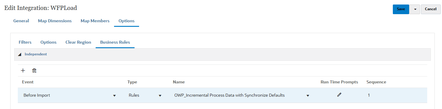

Siempre que cargue datos desde Data Integration, para copiar datos en periodos futuros, debe seleccionar una de las siguientes reglas de personal:
Su objetivo Agregar esta regla de personal
  • Aplicar valores predeterminados de entidad a ganancias, beneficios e impuestos adicionales, y calcular la compensación según la definición de componente y las tasas que estén definidas en el Asistente de beneficios e impuestos.
  • Copiar datos modificados (propiedades del empleado/trabajo, o cualquier otro cambio en el salario) en periodos futuros del rango de años.
OWP_Incremental Procesar datos con sincronización de valores predeterminados
  • Cargar asignaciones de compensaciones para ganancias, beneficios e impuestos adicionales, y calcular la compensación según las tasas del archivo de carga de datos.
  • Copiar datos modificados (propiedades del empleado/trabajo, o cualquier otro cambio en el salario o en las asignaciones de compensación) en periodos futuros del rango de años.
OWP_Incremental Procesar datos con sincronización de definición

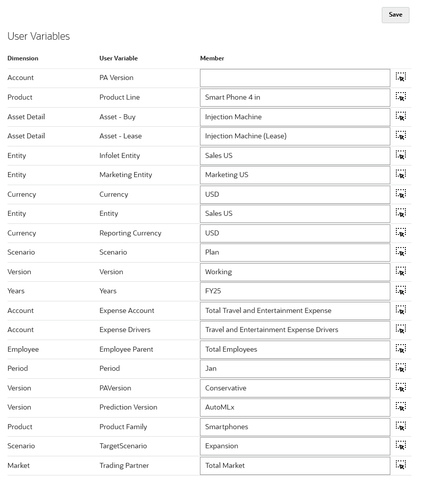

Asignación de valores a variables de usuario
Las variables de usuario se agregaron cuando se creó el proceso de negocio. Las variables de usuario actúan como filtros en el formulario que permiten a los planificadores centrarse sólo en determinados miembros. En esta sección, se definen valores para las variables de usuario.

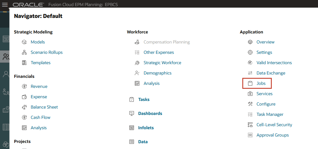

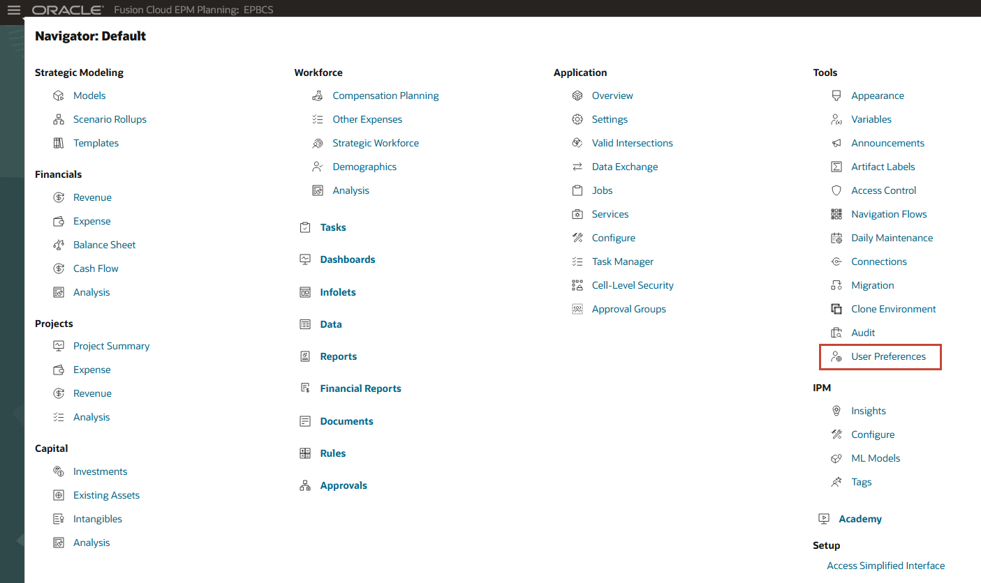

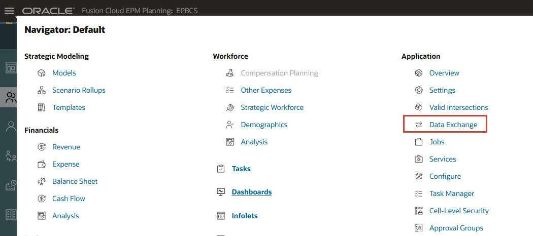

  1. En la página de inicio, haga clic en Navegador (Navegador) y, en Herramientas, haga clic en Preferencias de usuario.
    Menú Navegador
  2. En Preferencias, haga clic en Variables de usuario.
    Selección de variables de usuario
  3. Para cada variable, haga clic en su Selector de miembros (Selector de miembros) para seleccionar un miembro como valor de la variable:
    Variable de usuario Miembros
    Línea de Productos Teléfono inteligente 4 in
    Entidad de infolet Ventas en EE. UU.
    Moneda USD
    Entidad Ventas en EE. UU.
    Moneda de presentación USD
    Escenario Planificación
    Version En proceso
    Años FY25
    Cuenta de gastos Total de gastos de desplazamientos y ocio
    Factores de gastos Factores de gastos de desplazamientos y ocio
  4. Verifique las selecciones y haga clic en Guardar.
    Variables de usuario con miembros seleccionados
  5. En el mensaje de información, haga clic en Aceptar.
    Mensaje Informativo

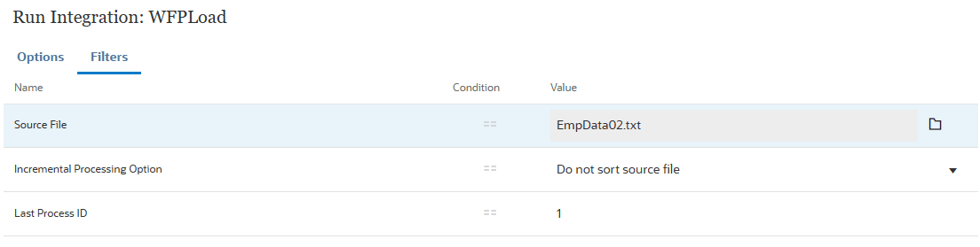

  • EmpData02.txt
    El archivo de origen de datos contiene los registros de un nuevo empleado (E0022 - Dennis Ross) y los registros actualizados de dos (2) empleados cargados anteriormente (E0021 - Anthony Cooper y E0015 - Michelle Ryan).

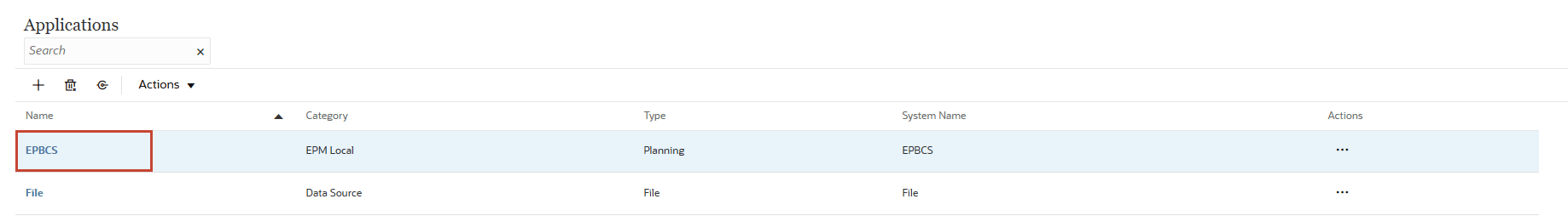

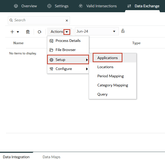

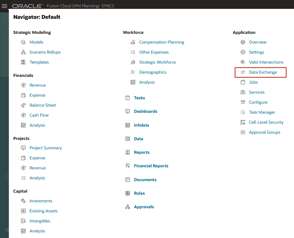

  1. Volver a Planificación.

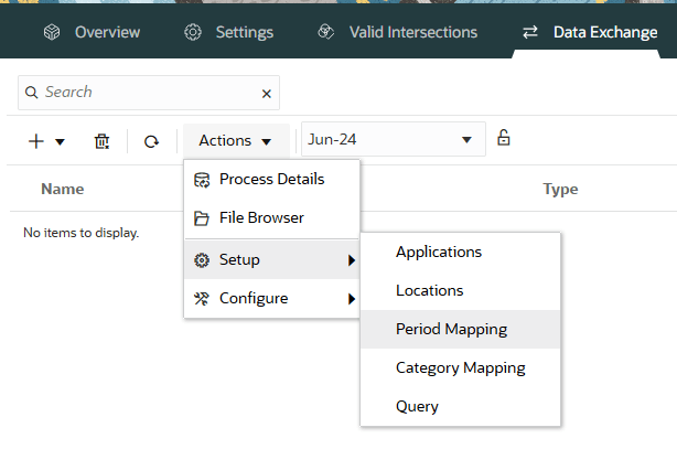

  2. Haga clic en Navegador (Navegador) y, en Aplicación, haga clic en Intercambio de datos.
    Navegar a Data Exchange
  3. En Data Integration, haga clic en Acciones y, a continuación, en Configuración, en Aplicaciones.
    Ir a Configuración

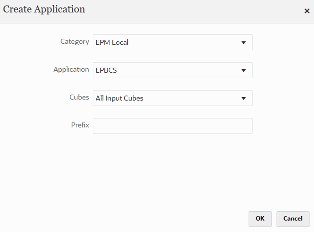

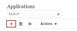

  4. En Aplicaciones, haga clic en + (Agregar).
    Registro de aplicaciones
  5. En Crear aplicación, haga clic en Aceptar.
    Aplicación de destino de EPBCS
    La aplicación se ha registrado correctamente.
    mensaje de éxito
    éxito

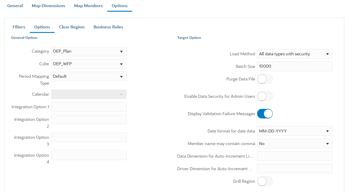

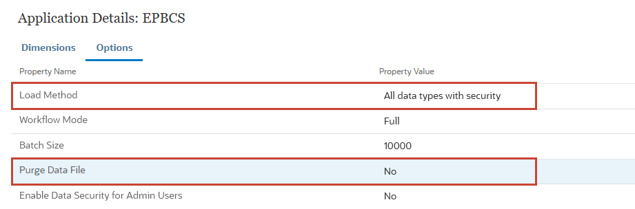

  6. Seleccione EPBCS y, en Detalles de aplicación, haga clic en el separador Opciones.
  7. En Método de carga, seleccione Todos los tipos de datos con seguridad.
  8. En Valor de propiedad, verifique No.
    Depurar valor de archivo de datos
  9. En Detalles de la aplicación, haga clic en Guardar.
  10. Haga clic en botón de retorno (Volver).

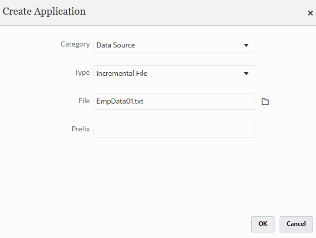

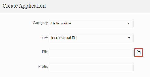

Registro de una aplicación de origen de datos de archivo incremental

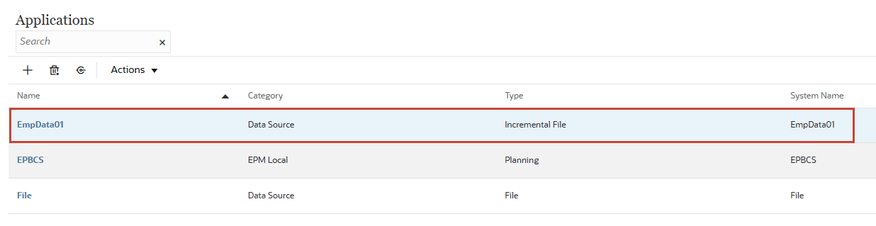

  1. En Aplicaciones, haga clic en + (Agregar).
  2. En Crear aplicación, en Categoría, seleccione Origen de datos y, a continuación, en Tipo, seleccione Archivo incremental y, en Archivo, haga clic en el explorador de archivos.
    Seleccionar un sistema de origen

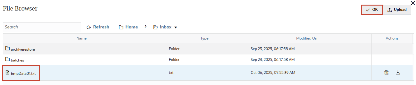

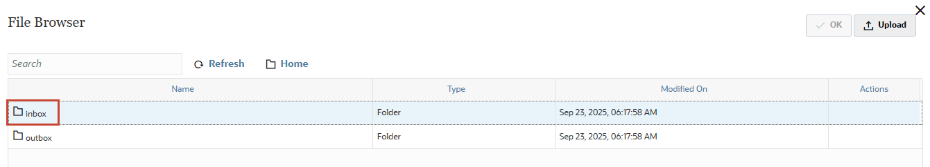

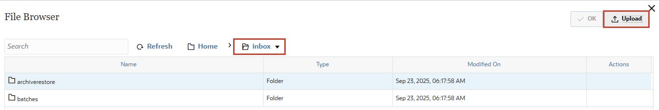

  3. En el explorador de archivos, haga doble clic en la bandeja de entrada.
    buzón
  4. Verifique que está en la carpeta de la bandeja de entrada y, a continuación, haga clic en Cargar.
    Carga
  5. Busque y seleccione EmpData01.txt.
  6. Seleccione EmpData01.txt y haga clic en Aceptar.
    archivo seleccionado
  7. Verifique las selecciones y haga clic en OK (Aceptar).
    Parámetros de origen
    La aplicación de destino EmpData01 se muestra con detalles.
    EmpData01

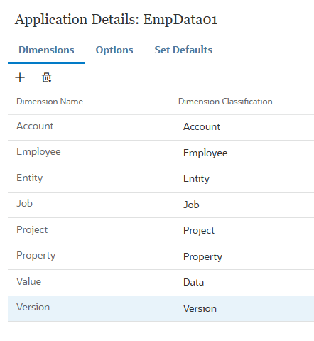

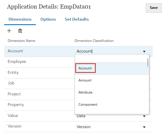

  8. Seleccione EmpData01 y verifique que está en el separador Dimensiones.
  9. En Clasificación de dimensión de la dimensión Cuenta, en la lista Clases de dimensión de destino, seleccione Cuenta.
    Seleccione la clase de dimensión Cuenta.
  10. Repita el paso para el resto de las dimensiones según lo siguiente:
    Nombre de dimensión Clasificación de dimensiones
    Empleado Empleado
    Entidad Entidad
    Trabajo Trabajo
    Proyecto Proyecto
    Propiedad Propiedad
    Valor Datos
    Version Version
  11. Verifique las selecciones:
    Opciones de Aplicación
  12. En Detalles de la aplicación, haga clic en Guardar.

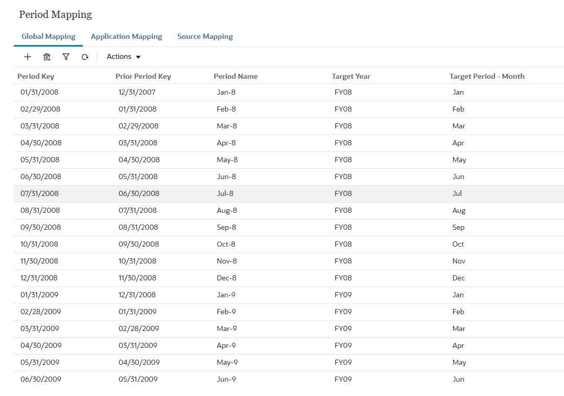

Asignación de períodos
Las asignaciones de períodos se crean entre los calendarios de origen y destino (en Data Integration, en el menú Acciones, haga clic en Asignación de períodos).
Asignación de periodo
Puede definir asignaciones de períodos mediante:
  • Asignación global: defina una asignación global en aquellos casos en los que no hay ninguna aplicación de destino obteniendo datos de sistemas origen con diferentes tipos de calendarios de origen. Utilice una asignación global para asegurarse de que se acomodan varios periodos en una asignación individual.
  • Asignación de aplicaciones: puede definir asignaciones de aplicaciones si tiene integraciones entre aplicaciones de origen y destino con tipos de períodos complejos.
  • Asignación de origen: puede definir asignaciones de origen para integraciones basadas en adaptadores con diferentes tipos de calendarios entre el origen y el destino.
Asignaciones de período

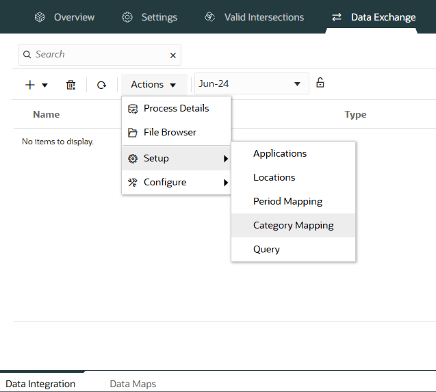

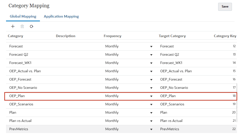

  1. En Data Integration, en el menú Acciones, haga clic en Asignación de categoría.
    Asignaciones de categoría
    Las asignaciones de categoría asignan escenarios entre el sistema de origen y el de destino.
  2. Verifique OEP_Plan en Categoría y Categoría de destino.
    Agregar una categoría
  3. Haga clic en X (Cerrar)

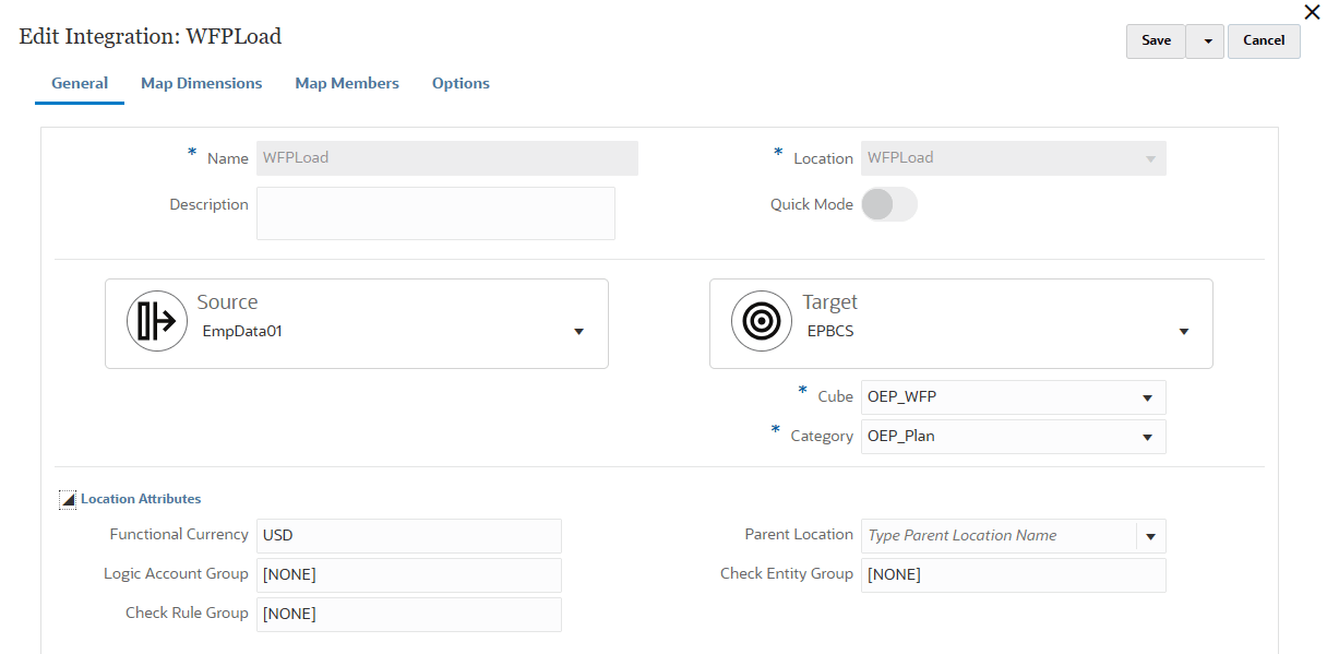

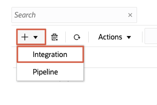

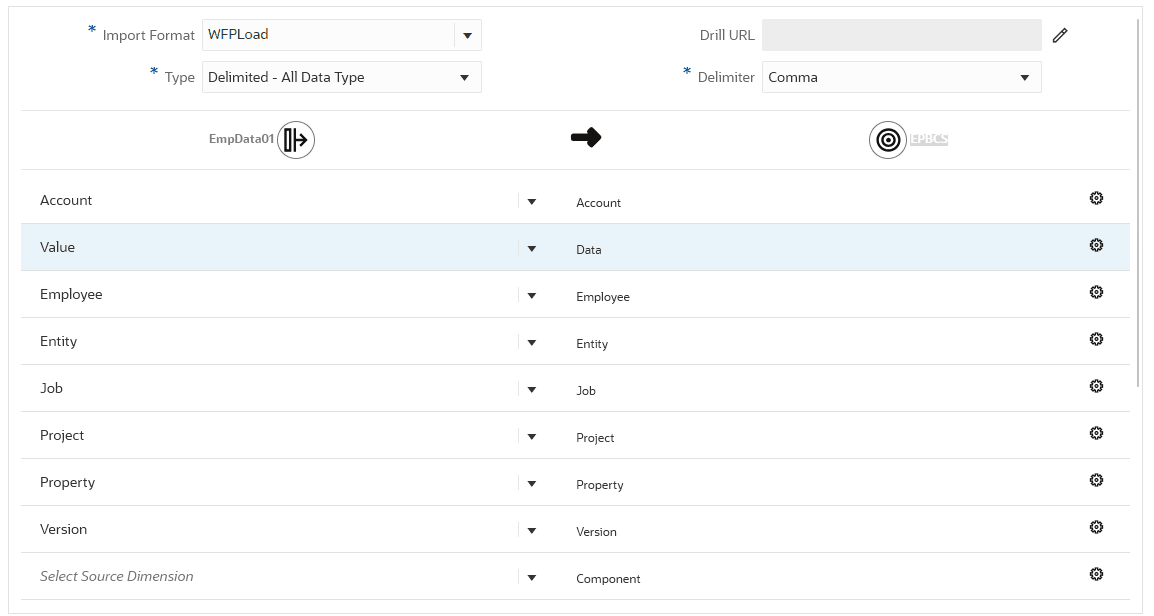

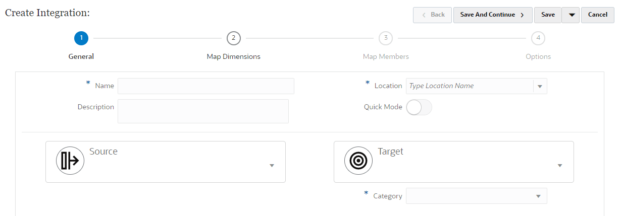

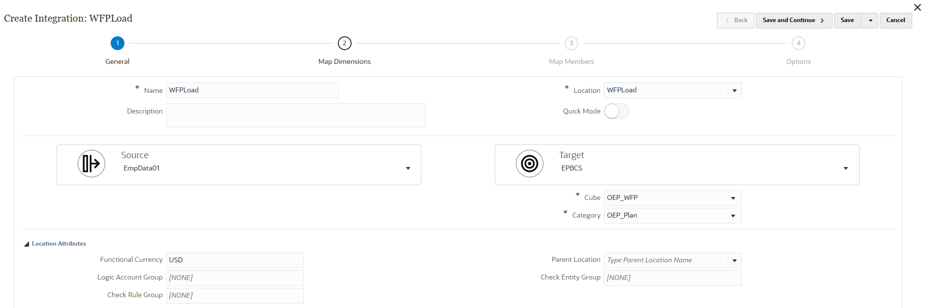

  1. En Data Integration, haga clic en + (Crear) y, a continuación, seleccione Integración.
    Crear Integración
    El flujo de trabajo de integración se abre con la página General. Navegue entre tareas haciendo clic en una tarea de la barra de flujo de trabajo o en los botones de la parte superior derecha.
    Página General

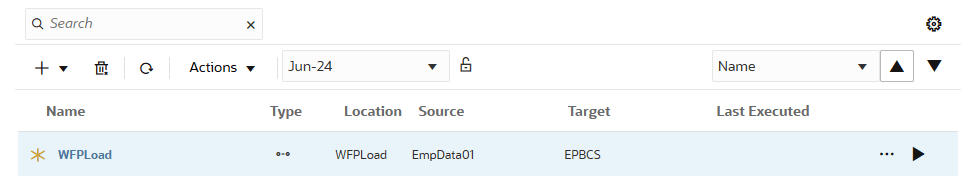

  2. En Nombre, introduzca WFPLoad.
    Sugerencia:
    Las descripciones son opcionales.
  3. En Ubicación, introduzca WFPLoad.
    Sugerencia:
    Si tiene ubicaciones definidas previamente para otra integración, puede seleccionarlas aquí. Si selecciona una ubicación existente para la integración, la aplicación de destino se selecciona previamente. Si introduce una nueva ubicación, asegúrese de seleccionar una aplicación de origen y de destino.

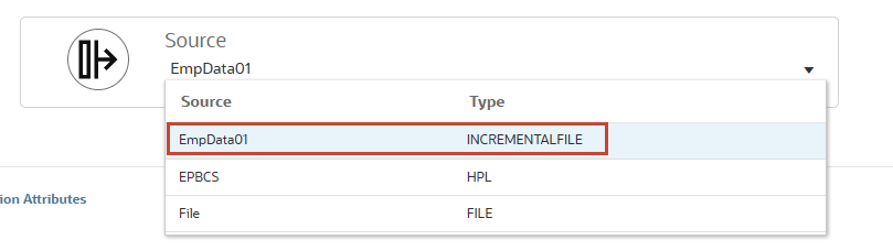

  4. En Origen, haga clic en la flecha hacia abajo y seleccione EmpData01.
    Origen

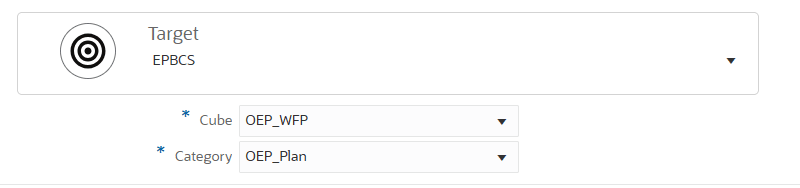

  5. En Target, haga clic en la flecha hacia abajo y seleccione EPBCS.
  6. Para Cube, seleccione OEP_WFP.
  7. Para Category, seleccione OEP_Plan.

  8. Amplíe Atributos de ubicación.
  9. Para la moneda funcional, introduzca USD.
  10. Revise las selecciones.
    Selecciones
  11. En la parte superior derecha, haga clic en la flecha situada junto a Guardar y seleccione Guardar y cerrar.
    Guardar
    Cuando se guarda, la integración se muestra en Data Integration. El icono de estado de la izquierda lo identifica como una nueva integración que no se ha ejecutado.

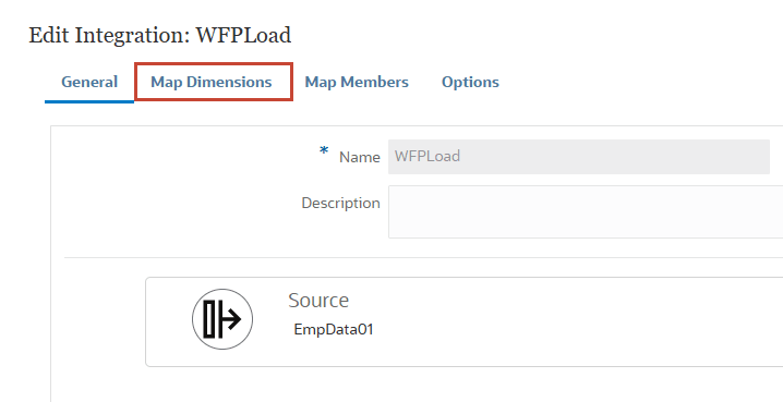

  1. En Data Integration, haga clic en WFPLoad.
  2. En Editar integración: WFPLoad, haga clic en Asignar dimensiones.
    Editar integración
  3. En Map Dimensions, defina o verifique lo siguiente:
    • Formato de importación: WFPLoad
    • Tipo: Delimitado: Todos los tipos de datos
    • Delimitador: Comma
  4. Para cada dimensión de origen, haga clic en la flecha hacia abajo y seleccione una dimensión para asignarla a la selección de destino. Mapa:
    EmpData01 EPBCS
    Cuenta Cuenta
    Valor Datos
    Empleado Empleado
    Entidad Entidad
    Trabajo Trabajo
    Proyecto Proyecto
    Propiedad Propiedad
    Versión Version
    Asignación de dimensiones de origen
    Sugerencia:
    Si las asignaciones anteriores se han eliminado o cambiado, asegúrese de asignar la dimensión Valor según la imagen.
  5. Verifique las selecciones y haga clic en Save (Guardar).
    Observe que la dimensión Amount del destino se ha actualizado a Data.

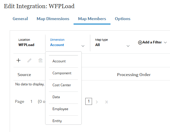

Asignación de miembros de origen y destino
La asignación de miembros le permite convertir valores de origen en miembros válidos en cada dimensión de destino.

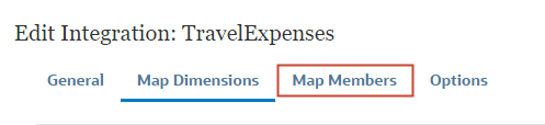

  1. En Editar integración: WFPLoad, haga clic en Asignar miembros.
    Asignar miembros

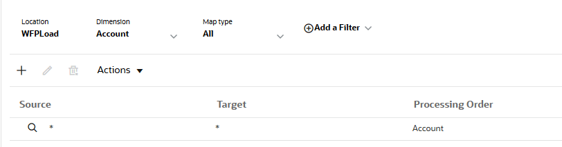

  2. En Asignar miembros, muestre la lista de dimensiones. Haga clic en la flecha hacia abajo situada junto a Dimensión.
    Dimensiones
  3. Para Dimensión, seleccione Cuenta.

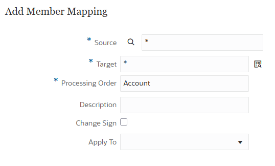

  4. Haga clic en + (Agregar).

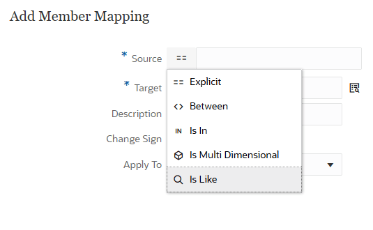

  5. En Agregar asignación de miembros, haga clic en el icono situado junto a Origen y seleccione Es como.
    Es como
    Sugerencia:
    En Origen, debe seleccionar un tipo de asignación de miembro antes de especificar un valor de origen. Para obtener descripciones de los tipos de asignación de miembros soportados, consulte la sección Agregar asignaciones de miembros de la documentación Administración de Data Integration para Oracle Enterprise Performance Management Cloud.
  6. En el cuadro de texto junto al icono Origen, introduzca *.
  7. En el cuadro de texto Destino, introduzca *.
  8. En el cuadro de texto Orden de procesamiento, introduzca Cuenta.
  9. Verifique las selecciones y haga clic en OK (Aceptar).
    Asignaciones para cuenta
    Se muestra la asignación para la cuenta.
    Asignaciones de cuenta

Definición de opciones de integración
Utilice Opciones para especificar y verificar las opciones de archivo, los formatos de periodo explícitos, la categoría, el cubo, los filtros para importar datos y las opciones sobre cómo procesar los datos al cargarlos en el destino de la aplicación.

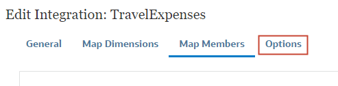

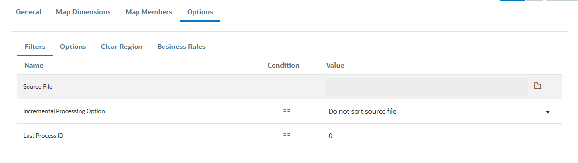

  1. En Editar integración: WFPLoad, haga clic en Opciones.
    Options
  2. En Filtros, revise y verifique las selecciones.
    Opciones generales
  3. Haga clic en Opciones.
  4. En Opciones, revise y verifique las selecciones.
    Opciones de Destino

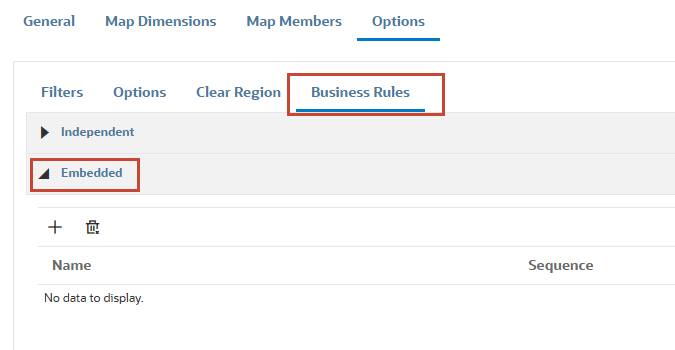

  5. Haga clic en Reglas de negocio.
  6. En Business Rules, amplíe Embedded.
    Opciones de Destino
  7. Haga clic en + (Agregar).
  8. En la nueva fila, en Nombre, introduzca OWP_Incremental Procesar datos con sincronización de valores predeterminados.
    Atención:
    Puede copiar y pegar el nombre de regla que se muestra en este paso. La carga de datos fallará si el nombre de la regla de negocio se introduce incorrectamente.
  9. En Secuencia, introduzca 1.
    Regla de negocio asignada

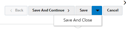

  10. Haga clic en la flecha hacia abajo situada junto a Guardar y seleccione Guardar y cerrar.
    Guardar y Cerrar

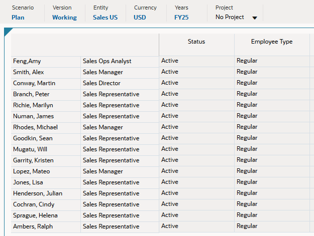

  1. Haga clic en Navegador (Navegador) y, en Workforce, haga clic en Compensation Planning.
  2. En los separadores verticales de la izquierda, haga clic en Gestionar Empleados (Gestionar empleados).
  3. Haga clic en el separador horizontal Empleados existentes en la parte inferior.
  4. Verifique o defina el PDV en los siguientes valores:
    Dimensión Miembros
    Version En proceso
    Moneda USD
    Años FY25
    Proyecto Ningún Proyecto
  5. Revise los datos del formulario.
    Observe que solo hay dieciséis (16) empleados en el formulario. Cargaremos más empleados de los archivos de origen de datos.

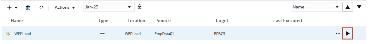

Ejecución de la integración de archivos incrementales
  1. Haga clic en Navegador (Navegador) y, a continuación, en Aplicación, haga clic en Intercambio de datos.
    Navegación a Data Integration

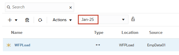

  2. En Data Integration, cambie el período de PDV a enero-25.
    Periodo de POV

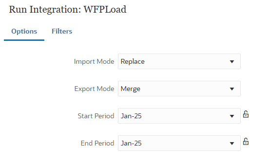

  3. En Data Integration, para WFPLoad, haga clic en Ejecutar (Ejecutar).
    Ejecutar WFPLoad
  4. En Ejecutar integración: WFPLoad, para Opciones, defina o verifique:
    • Modo de importación: Reemplazar
      Al definir el modo de importación como Sustituir, se borran todos los datos del punto de vista de datos en el Workbench.
    • Modo de exportación: Fusionar
      Al definir el modo de exportación en Fusionar, se sobrescriben los datos existentes con los datos del archivo de carga. Si no existen datos, se cargarán los nuevos datos.
    • Período de inicio: enero-25
      Normalmente, el período de finalización se actualiza para que coincida con el período de inicio.
    • Período de finalización: enero-25

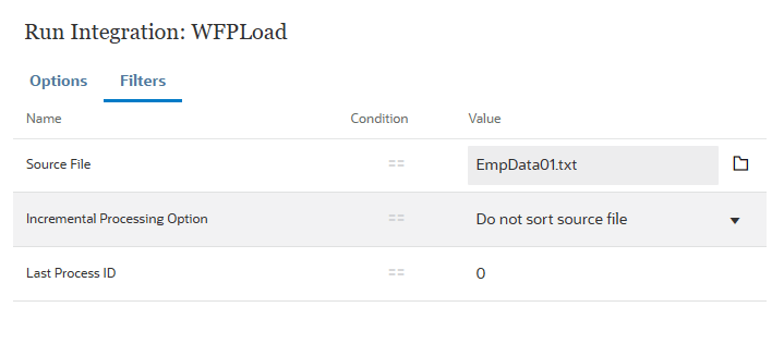

  5. Haga clic en Filtros.
  6. En Filtros, defina o verifique:
    • Archivo de origen: EmpData01.txt
    • Opciones de Integración
      Sugerencia:
      EmpData01.txt se ha cargado en la carpeta de bandeja de entrada.

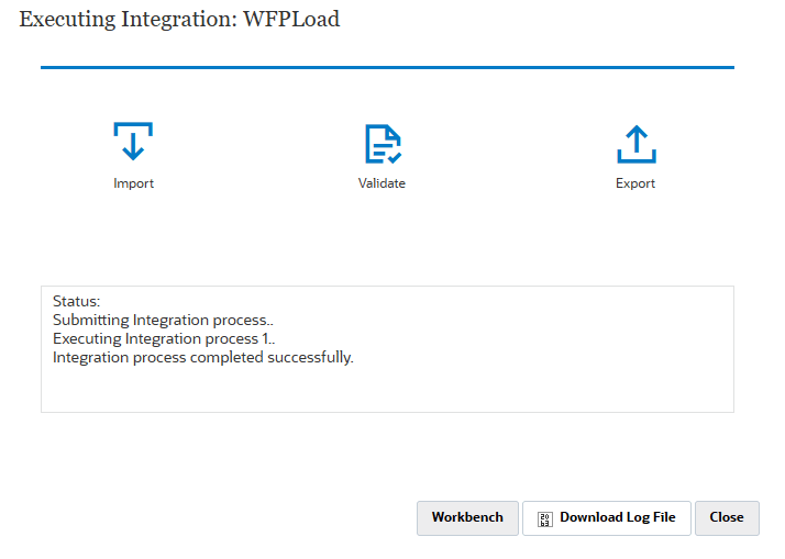

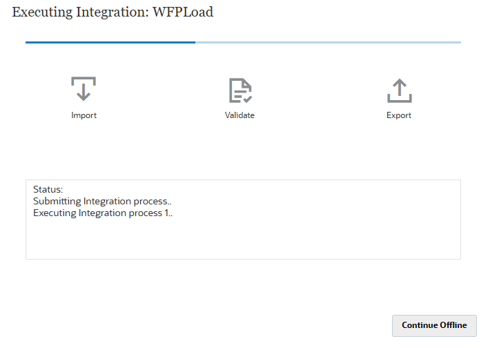

  7. Verifique las selecciones y haga clic en Run (Ejecutar).

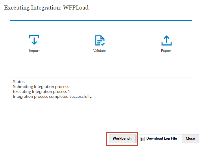

    Se muestra el mensaje de estado de ejecución de integración.
    Mensaje de estado de integración
    Cuando haya terminado, los iconos Importar, Validar y Exportar cambian de color. La sección Estado indica que el proceso de integración se ha completado correctamente.
    Integración completada correctamente

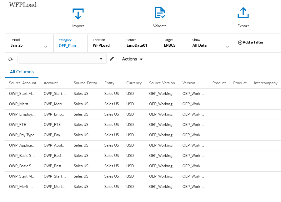

Consulta de resultados en el Taller

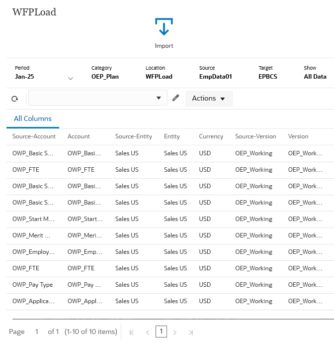

  1. En Ejecución de integración: WFPLoad, haga clic en Área de trabajo.
    Ir a área de trabajo
  2. En el área de trabajo, revise los datos importados.
    Datos importados en el área de trabajo
    Sugerencia:
    Compruebe el PDV. Si el PDV del Workbench no coincide para la carga de datos, es posible que no vea los resultados a pesar de la carga correcta.

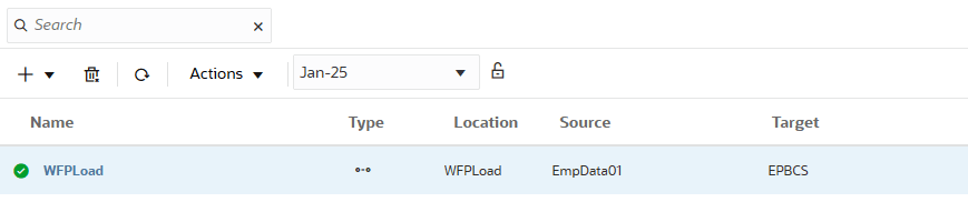

  4. En Data Integration, observe que el icono junto a WFPLoad ha cambiado a una marca de control verde, lo que indica que la integración se ha realizado correctamente.
    Integración

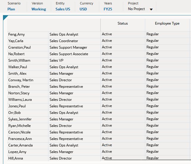

Verificación de la carga de datos en el formulario de empleados existentes
    Dimensión Miembros
    Version En proceso
    Moneda USD
    Años FY25
    Ahora hay 33 empleados existentes que se muestran en el formulario. Solo teníamos 16 empleados iniciales.

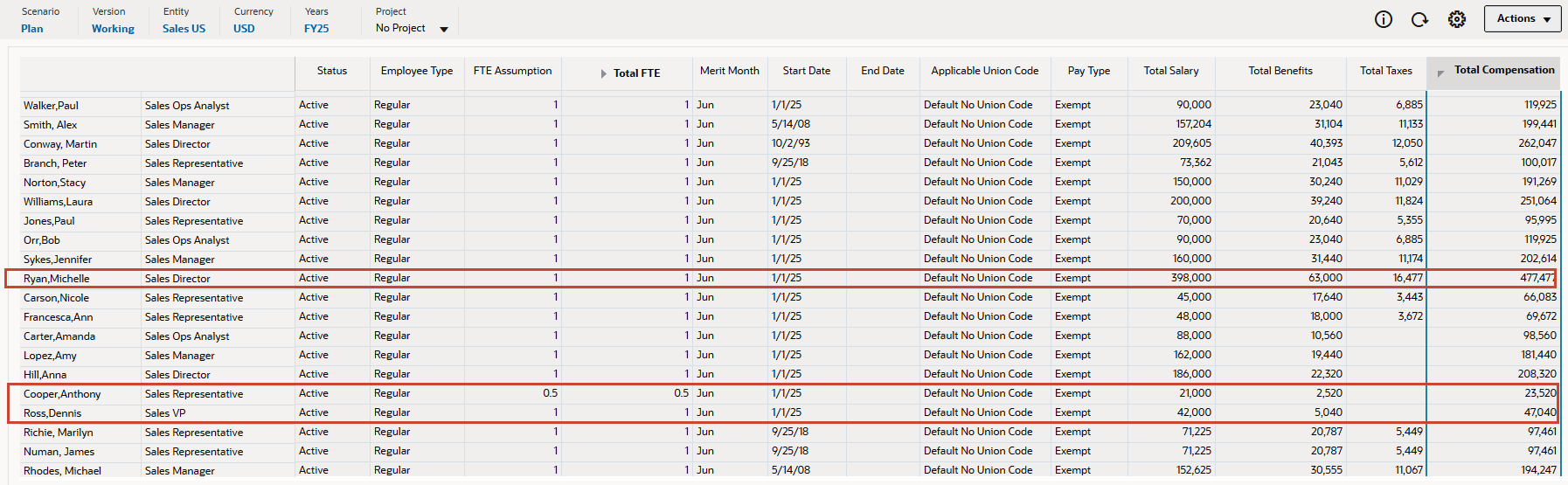

Ejecución de la Carga de Datos con un Segundo Archivo de Origen
En esta sección, se cargan los datos de empleados nuevos y actualizados mediante un segundo archivo de origen.
En el segundo archivo de origen, encontrará:
  • Nuevos datos de empleados para Dennis Ross
  • Cambios en el valor de ETC de Anthony Cooper de 1.0 a 0.5
  • Cambios en la tasa salarial de Michelle Ryan de 198.000 a 398.000 dólares
Modificación y Ejecución de la Regla de Carga de Datos
  2. En Data Integration, para WFPLoad, haga clic en Ejecutar (Ejecutar).
    Ejecutar WFPLoad
  3. En Ejecutar integración: WFPLoad, para Opciones, defina o verifique:
  4. Haga clic en Filtros.
  5. En Filtros, defina o verifique:
  6. Verifique las selecciones y haga clic en Run (Ejecutar).
    Sugerencia:
  3. En la parte superior derecha, haga clic en X (Cerrar).
  4. En Data Integration, observe que el icono junto a WFPLoad tiene una marca de verificación verde que indica que la integración se ha realizado correctamente.
    Integración
Verificación de la segunda carga de datos en el formulario de empleados existentes
    Dimensión Miembros
    Version En proceso
    Moneda USD
    Años FY25
  5. Revise los datos del formulario:
    • Se cargaron nuevos datos de empleados para Dennis Ross
    • El valor de ETC de Anthony Cooper ha cambiado de 1,0 a 0,5
    • La tasa salarial de Michelle Ryan cambió de 198.000 dólares a 398.000 dólares
      Sugerencia:
      Amplíe Total Compensation para ver los cambios en la asignación salarial.
    Ahora hay 34 empleados existentes que se muestran en el formulario.

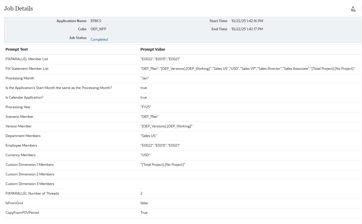

Revisión de detalles de puesto
  1. Haga clic en Navegador (Navegador) y, en Aplicación, en Trabajos.
    Trabajos

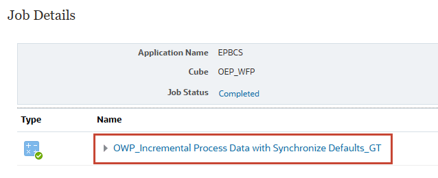

  2. En Trabajos, en Actividad reciente, busque los dos últimos trabajos de Proceso incremental de datos con sincronización de valores predeterminados.
  3. Haga clic en el trabajo más reciente para mostrar los detalles del trabajo.
  4. En Detalles de trabajo, haga clic en OWP_Incremental Procesar datos con Sincronizar Defaults_GT.
    OWP_Incremental
    Detalles del trabajo
    Observe la Hora de inicio y la Hora de finalización. Tardó unos segundos en completar el proceso.
    Cuando se ejecutó la regla de personal, generó de forma dinámica sentencias FIX y las ejecutó como procesos independientes para aprovechar la paralelización. Este tipo de procesamiento optimizado ayuda a ejecutar cálculos y procesos mucho más rápido que ejecutar procesos en serie.
  5. Haga clic en Cerrar.
