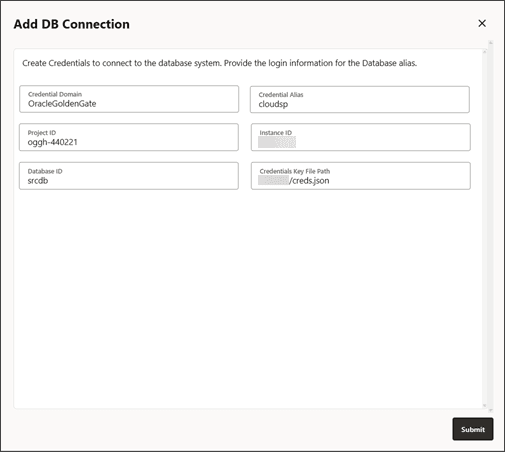

Adición de una Conexión a la Base de Datos, una Tabla de Puntos de Control y una Tabla de latidos
El proceso para agregar un Replicat para Google Cloud Spanner es el mismo que agregar cualquier Replicat. Configure las siguientes configuraciones antes de comenzar a agregar un Replicat:
  1. Agregar una conexión de base de datos.
Adición de una conexión de base de datos en el destino

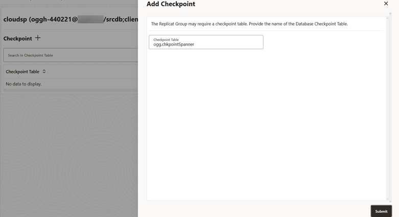

  1. Conéctese a la base de datos después de crear el alias de base de datos para asegurarse de que la conexión se realiza correctamente. Después de que la base de datos se conecte, puede agregar la tabla de puntos de control.
  2. Haga clic en el signo más situado junto a Punto de Control para abrir la pantalla Agregar Punto de Control y especificar el nombre de la tabla de puntos de control con el formato schema.table_name.
    Agregar tabla de puntos de control
  3. Haga clic en Enviar. Se agrega la tabla de puntos de control.

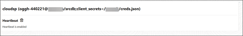

  4. En el panel de navegación de la izquierda, debajo de la base de datos conectada, compruebe la tabla de latidos. La tabla de latidos está activada para comprobar la demora de latidos.
La tabla de latidos se muestra como activada para Spanner Replicat

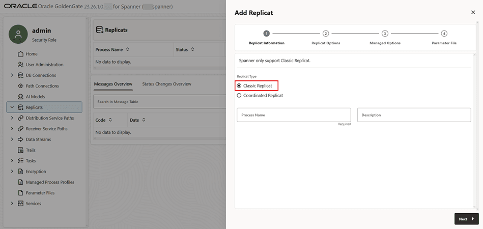

Utilice los siguientes pasos para crear un Replicat clásico o coordinado para Google Spanner:
  1. Abra el asistente Add Replicat y seleccione Classic Replicat for Spanner.
    Agregar Replicat clásico para Google Spanner
  2. Especifique el nombre de Replicat y haga clic en Next.

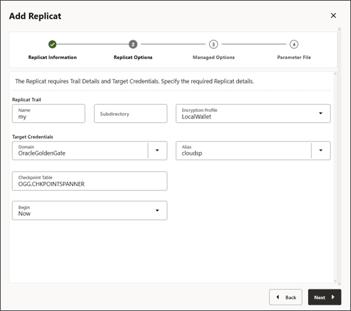

  3. Especifique las opciones de Replicat, como el nombre de pista, las credenciales de destino y el nombre de la tabla de puntos de control.
    Especifique las opciones de Replicat, como el nombre del archivo de pista y el nombre de la tabla de punto de control

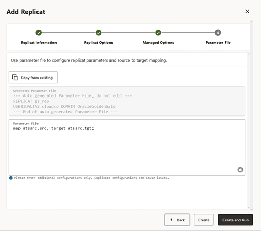

  4. En la pantalla Archivo de parámetros, especifique los detalles de MAP y TARGET y haga clic en Crear y ejecutar. Esto crearía el Spanner Replicat.
    Especifique los valores de MAP y TARGET en el archivo de parámetros Replicat.
Nota: Si se utiliza un nombre de tabla no cualificado en la sentencia MAP del parámetro Replicat, el nombre de esquema se toma de GGSCHEMA especificado en el archivo GLOBALS. Si GGSCHEMA no está definido en el parámetro GLOBALS, se utiliza el esquema por defecto (sin nombre) para la replicación.

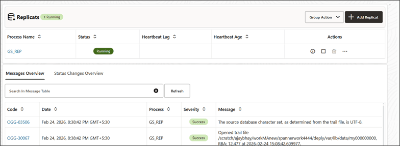

Si todas las especificaciones están configuradas correctamente, el Replicat se ejecuta correctamente.
GoldenGate Replicat para Google Spanner en estado Running
