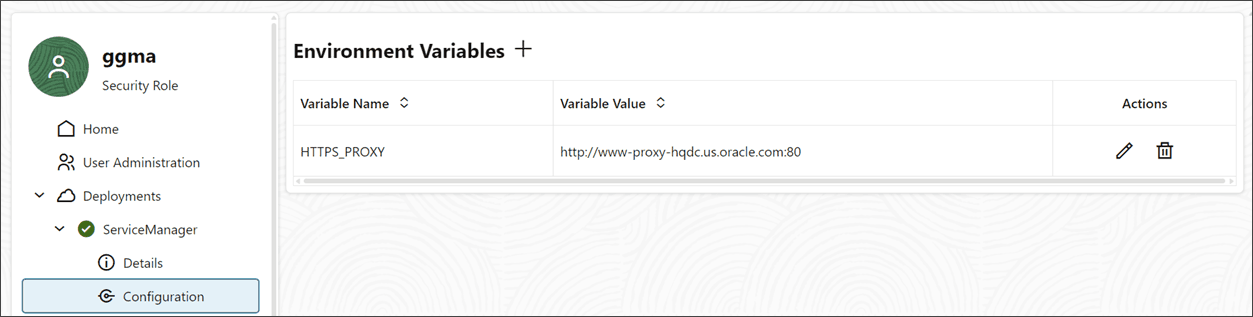

Agregar variable de entorno HTTPS_PROXY: si se conecta desde una red corporativa a la red pública de Internet y utiliza OpenAI u otros servicios que no sean de Oracle AI Services, asegúrese de agregar la variable de entorno HTTP_PROXY desde Service Manager. En el siguiente diagrama se muestra la variable de entorno HTTP_PROXY agregada a la configuración de Service Manager. Para obtener más información sobre cómo agregar variables de entorno, consulte Acceso a la configuración y los detalles de log desde el gestor de servicios y los microservicios.

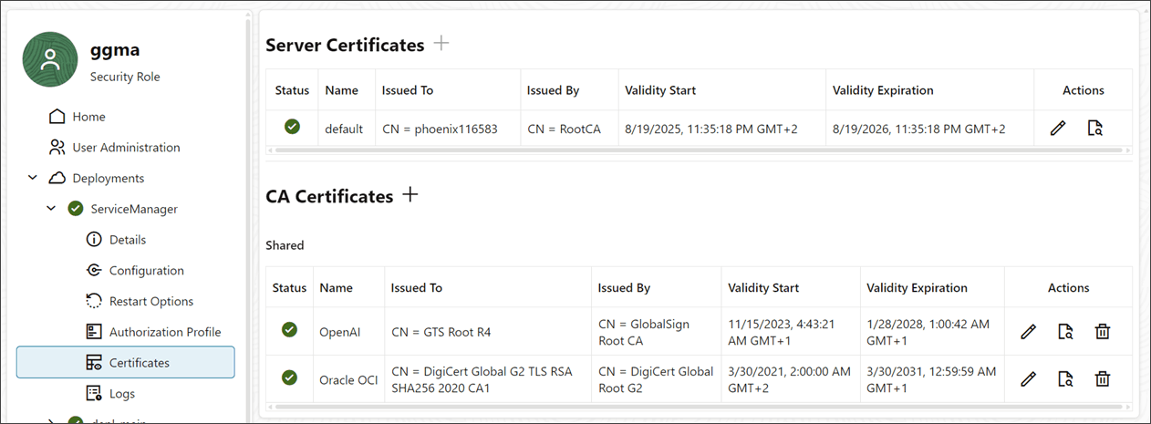

Agregar certificados para proveedores de servicios AI: utilice el siguiente comando para recuperar certificados de CA:
openssl s_client -showcerts -connect *server_name*:443También puede agregar certificados desde la interfaz web de Service Manager, como se muestra en la siguiente imagen:
