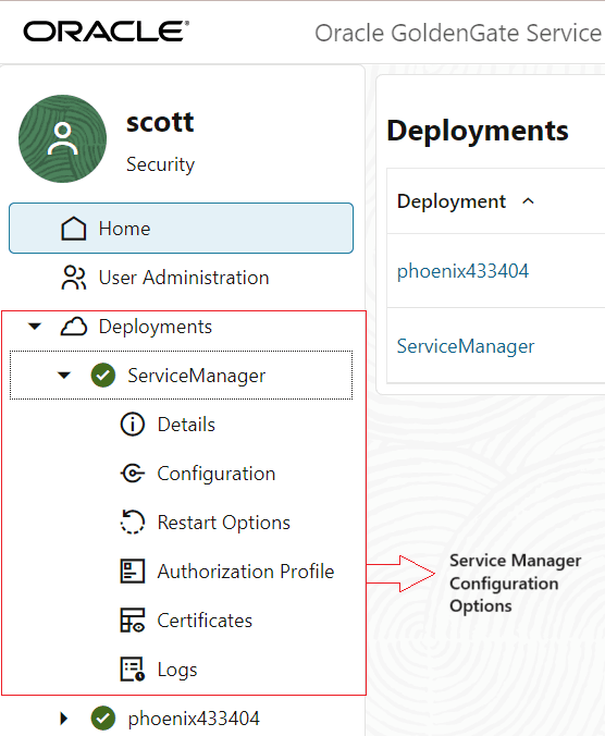

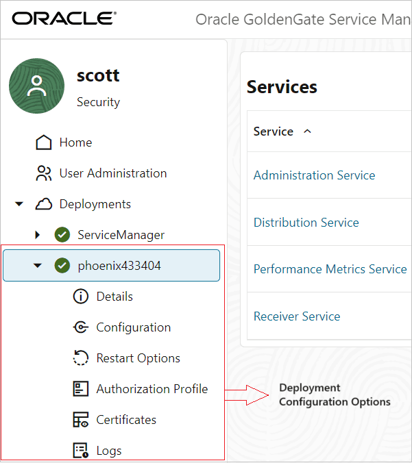

En el panel izquierdo de la página web del gestor de servicios, la sección Despliegue tiene dos subsecciones, el gestor de servicios y el despliegue. Ambas subsecciones contienen las opciones, que permiten configurar el gestor de servicios o el despliegue.
En las siguientes imágenes se muestran las opciones de configuración para Service Manager y el despliegue.
Opciones de configuración del gestor de servicios Opciones de configuración de despliegue
Opciones de configuración del despliegue
Haga clic en la opción Gestor de servicios para ampliar las opciones de configuración de Gestor de servicios. Haga clic en el nombre del despliegue para ampliar las opciones de configuración del despliegue.
En la siguiente tabla, se describen las opciones de configuración para el gestor de servicios y el despliegue.
Opción de configuración Gestor de Servicios Despliegue
Detalles Haga clic en la opción Detalles en Gestor de servicios. Muestra información sobre lo siguiente:
  • Estado: Muestra si el gestor de servicios está en estado En ejecución.
  • Directorio raíz GoldenGate: muestra la ubicación del directorio raíz del software de Oracle GoldenGate. Esta ubicación se puede modificar o actualizar.
  • GoldenGate Etc Home: muestra la ubicación del directorio raíz /etc.
  • GoldenGate Directorio Raíz de Configuración: muestra la ubicación del directorio raíz de configuración.
  • GoldenGate Directorio raíz de SSL: muestra la ubicación del directorio raíz de SSL, que está en el directorio /etc.
  • GoldenGate Var Home: muestra la ubicación del directorio raíz /var.
  • GoldenGate Directorio Raíz de Datos: muestra la ubicación del almacén de datos para el despliegue configurado.
  • Gestionada por el gestor de servicios: confirma que la instalación del software de microservicios de Oracle GoldenGate está gestionada por el gestor de servicios.
Haga clic en la opción Detalles en el nombre del despliegue. Muestra información sobre lo siguiente:
  • GoldenGate Directorio raíz de Etc: muestra la ubicación del directorio raíz de /etc.
  • GoldenGate Directorio Raíz de Archivo: es la ubicación donde se almacenan los archivos de datos archivados.
Configuración
Muestra la lista de variables de entorno configuradas para el gestor de servicios y el despliegue.
Puede agregar, editar o suprimir variables de entorno desde esta página.
Opciones de reinicio
Haga clic en esta opción para ver los parámetros de reinicio del gestor de servicios. Las opciones de reinicio para el gestor de servicios no se pueden editar. La tabla del panel derecho muestra los siguientes valores:
  • Enabled (Activado): establece el reinicio del servicio si éste termina. Esta opción está activada por defecto.
  • Correcto: muestra el valor 'true' cuando el gestor de servicios se está ejecutando o se ha iniciado correctamente.
  • Desactivar en caso de fallo: define que la tarea está desactivada cuando fallan todos los intentos de reintento en la ventana especificada. Esta opción está activada por defecto.
  • Reinicio automático: cuando el gestor de servicios no se reinicia, el proceso intentará reiniciarse 9 veces en un período de tiempo de 1 minuto. Cada intento de reintento se separará por 0 minuto(s).
Consulte Gestión de inicio automático y reinicio automático para procesos de Extract y Replicat.
Perfil de autorización Consulte Creación de un perfil de autorización Consulte Creación de un perfil de autorización
Certificados Consulte Gestión de certificados para despliegues Consulte Gestión de certificados para despliegues
Logs Muestra la actividad de log para el gestor de servicios. Muestra la actividad de log de los microservicios de Oracle GoldenGate. Puede seleccionar el servicio de la lista desplegable para ver las actividades asociadas a un servicio concreto.
