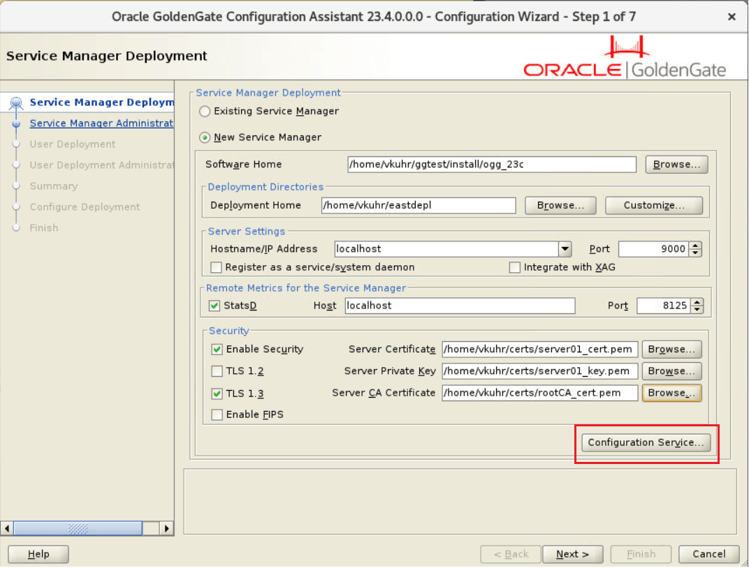

Para activar el servicio de configuración mediante OGGCA, realice los siguientes pasos:
  1. Ejecute la utilidad OGGCA y, después de definir las otras opciones para Service Manager, seleccione el botón Configuration Service, como se muestra en la siguiente imagen:
    Botón Configuration Service (Servicio de configuración) en la pantalla OGGCA Service Manager Options (Opciones del gestor de servicios de OGGCA)

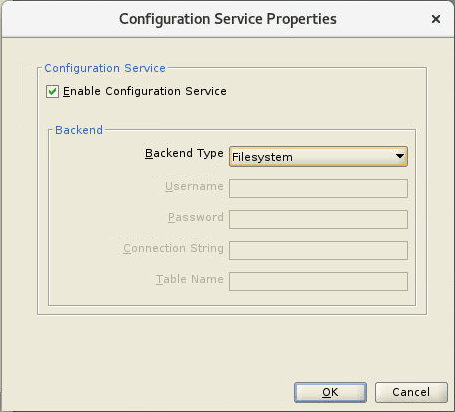

  2. Al hacer clic en el botón Servicio de configuración, aparece el cuadro de diálogo Servicio de configuración.
Nota: Las opciones del cuadro de diálogo Servicio de configuración están desactivadas para bases de datos que no son de Oracle.
  1. Seleccione la casilla de control Activar Servicio de Configuración y configure las opciones de backend. La opción predeterminada es Filesystem (Sistema de archivos). También puede elegir utilizar una instancia de Oracle AI Database.
    Cuadro de diálogo Servicio de configuración para activar el servicio de configuración

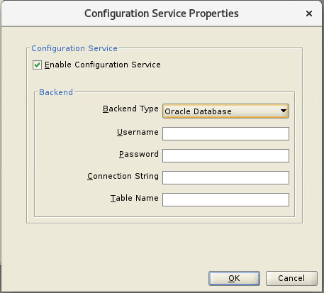

  2. Si selecciona la opción Oracle AI Database, especifique las credenciales de conexión y los detalles de conexión para el servidor de base de datos, que se muestran en la siguiente imagen.
    Servicio de configuración con la opción Oracle AI Database.
    Si selecciona la opción de Oracle AI Database, puede utilizar la base de datos de origen/destino que se está utilizando para la replicación de datos o una base de datos diferente fuera de la replicación. Configure las siguientes opciones para Oracle AI Database:
    • Nombre de usuario: nombre de usuario del usuario de la base de datos.
    • Contraseña: Contraseña para el usuario de la base de datos.
    • Cadena de conexión: URL utilizada para conectarse a la base de datos. Ésta es la cadena de conexión de backend. La cadena de conexión puede utilizar el origen de datos con el formato: host [:port]/service_name o TNS_ALIAS.
      Por ejemplo, localhost:1523/cdb1_pdb1.rdbms.oracle.com es un ejemplo de formato nombre_host, número_puerto y nombre_servicio.
    • Nombre de tabla: nombre de tabla de backend de base de datos en la que se almacenarán los archivos de configuración. La tabla de backend puede estar en cualquier esquema. En este ejemplo, se utiliza el esquema de administrador de Oracle GoldenGate (ggadmin).
      Ejemplo:
      ggadmin.ggs_backendtable.
