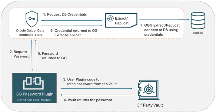

En el siguiente diagrama se muestra el flujo de trabajo cuando se utiliza el plugin de contraseña de base de datos con Oracle GoldenGate para configurar una conexión de base de datos desde un almacén de terceros. Las USERIDALIAS se almacenan en el almacén de credenciales de Oracle GoldenGate y la contraseña secreta se almacena en el almacén de terceros.
En este diagrama se muestra el proceso paso a paso de cómo funciona el componente Plugin de Contraseña de Oracle GoldenGate en el nuevo flujo de trabajo que implica el almacén de 3ª parte para almacenar la contraseña para el registro en la base de datos.

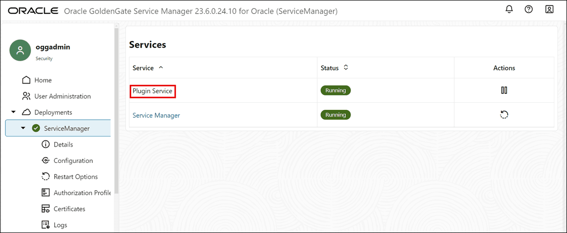

    Puede ver el estado del plugin desde el Administrador de servicios después de activarlo, como se muestra en la siguiente imagen. Puede ver el servicio como Servicio de plugin en Servicios.
    El plugin de contraseña de base de datos está visible desde la pantalla Service Manager Services después de activarlo.

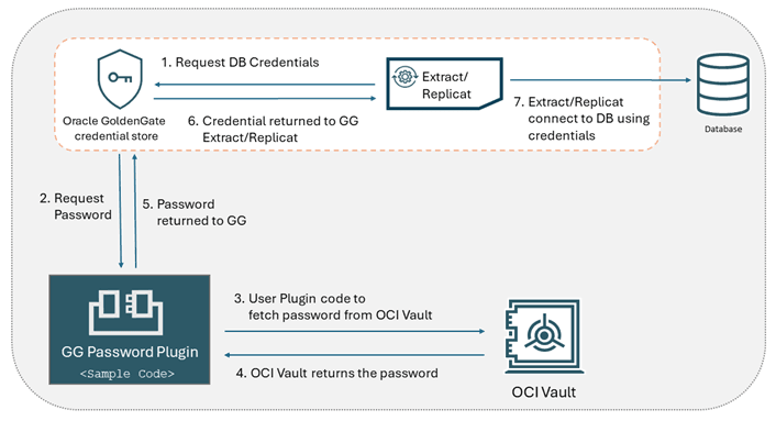

Para crear, almacenar y recuperar la contraseña secreta de OCI Vault, puede utilizar el código de ejemplo, que muestra cómo recuperar la contraseña secreta de OCI Vault. Oracle GoldenGate almacena el USERID como alias en su almacén de credenciales en domain_name.alias_name. La contraseña se almacena en OCI Vault como un secreto con el nombre de secreto domain_name.alias_name. Por ejemplo, si el nombre de dominio es OracleGoldenGate y el alias es ggeastadmin, el nombre del secreto sería OracleGoldenGate.ggeastadmin. El plugin identifica el nombre del secreto para recuperar el secreto (contraseña) del almacén.
En los pasos del diagrama se muestra el flujo de trabajo para configurar el plugin de contraseña de base de datos con OCI Vault:
Flujo de trabajo para configurar el plugin de contraseña de base de datos con OCI Vault para conectarse a la base de datos desde Oracle GoldenGate.

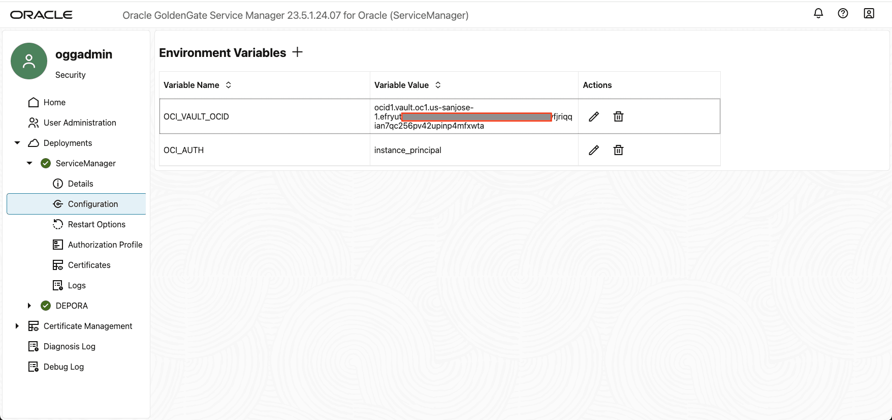

  9. En la interfaz web de Service Manager, defina las variables de entorno OCI_AUTH y OCID_VAULT_OCID en los siguientes valores:
    • OCI_AUTH = instance_principal: en este ejemplo se ha utilizado el método de autenticación instance_principal. Sin embargo, el plugin de contraseña de base de datos soporta los siguientes métodos de autenticación para OCI Vault, incluidos:
      • instance_pricinpal: autenticación de entidad de instancia.
      • DEFAULT: perfil por defecto en el archivo de configuración de OCI.
      • Nombre personalizado: perfil personalizado en el archivo de configuración de OCI.
      • OCID_VAULT_OCID = ocid1.vault.oc1-us-sanjose-1.exxxxxxxxxxxxxxxxxx42upinp4mfxwta: este valor se deriva del paso 2.
        Ambas variables de entorno se deben configurar correctamente en la sección de variables de entorno en la configuración del gestor de servicios.
        Defina las variables de entorno OCI_AUTH y OCI_VAULT_OCID.

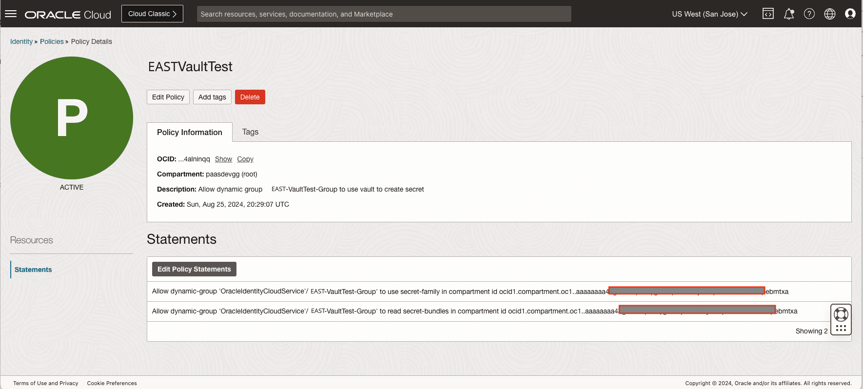

  14. Cree una política para permitir que este grupo dinámico utilice el recurso secreto (contraseña secreta). Para obtener más información sobre la creación de políticas para controlar el acceso al servicio Vault, consulte Detalles para el servicio Vault.
    Política para acceder a la contraseña secreta desde OCI Vault
