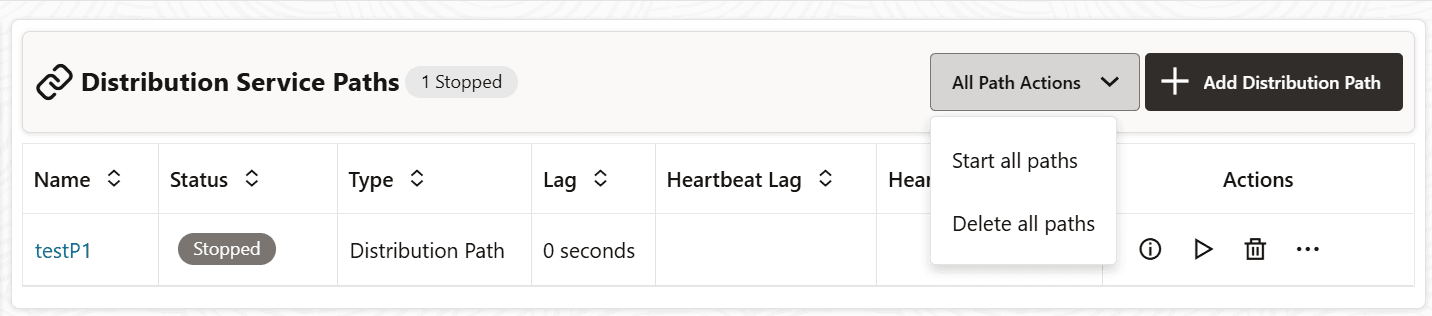

En el panel de navegación de la izquierda, haga clic en Distribution Service Paths. Se muestra la página Rutas de servicio de distribución. Para iniciar y parar todas las rutas de servicio de distribución asociadas al despliegue, puede seleccionar las opciones Iniciar todas las rutas o Detener todas las rutas de la lista desplegable Todas las acciones de ruta.
Opciones en el botón desplegable Todas las acciones de ruta cuando se paran todas las rutas de servicio de distribución.

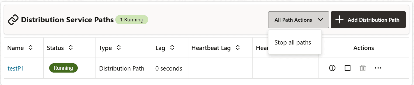

Si la ruta de servicio de distribución se está ejecutando, el menú desplegable Todas las acciones de ruta muestra la opción Parar todas las rutas.
Detenga todas las rutas con el botón desplegable All Path Actions. Utilice la columna Acciones para parar, suprimir, cambiar de posición y cambiar el filtrado de una ruta.
