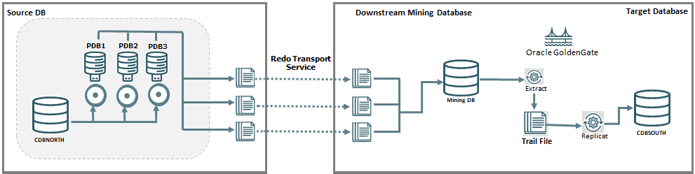

Extracción descendente para el despliegue de Oracle GoldenGate
Un despliegue descendente de Oracle GoldenGate permite descargar el procesamiento de los redo logs en una base de datos alternativa denominada base de datos de minería. La base de datos de minería no necesita contener ningún dato de la base de datos de origen, pero debe tener la misma versión de base de datos o una posterior. Esto significa que la versión 12c de Oracle como base de datos de origen puede utilizar la versión de base de datos de minería 19c o superior, lo que permite a Oracle GoldenGate capturar cambios de una base de datos Oracle 12c sin ejecutarse realmente en la base de datos Oracle 12.
La extracción descendente también se puede utilizar en situaciones en las que GoldenGate no puede realizar una conexión a la base de datos de origen.
Nota: Los servidores de base de datos de origen y descendente deben tener los mismos tipos de procesador y endianness. Por ejemplo, el Extract descendente funcionará con Linux de origen (x86) en un servidor de Windows descendente (x86), pero no funciona si el servidor de origen es HP-UX pero el servidor descendente es AIX, o el servidor de origen es HP PA-RISC pero el servidor descendente es HP-Itanium.
Una base de datos de minería descendente acepta archive logs y redo logs en línea de una base de datos origen. Esto implica que un Extract descendente puede existir en dos modos:
Modo de minería en tiempo real: en el modo de minería en tiempo real, los registros de redo se procesan inmediatamente desde los redo logs en línea o en espera, por lo que no hay demora en el procesamiento de los cambios de la base de datos.
Modo de minería de archivos: en el modo de minería de archivos, los registros de redo no se procesan hasta que se archivan en un archivo redo log.
En un despliegue descendente típico, la base de datos origen, en la que se realizan cambios en los datos, enviará sus redo logs o archive logs a una base de datos de minería en la que el proceso Extract extraerá los redo logs y escribirá los archivos de pista. El Extract descendente también se puede utilizar en situaciones en las que Oracle GoldenGate no puede establecer una conexión con la base de datos origen. En el siguiente diagrama, CDBNORTH es la base de datos de origen y CDBSOUTH es la base de datos de destino. Hay una base de datos de minería entre el origen y el destino con el servidor de minería de logs de base de datos que transfiere los redo logs del Extract descendente al destino.

Activar extracción descendente para trabajar con ADG
En un entorno de captura descendente en cascada, la base de datos descendente no se conecta directamente a la base de datos origen. Utiliza Active Data Guard (ADG) para recuperar y realizar consultas de metadatos.
La extracción se debe iniciar mediante la opción sourceless para que no se conecte a la base de datos origen y, en su lugar, se conecte a ADG mediante FETCHUSERID o FETCHUSERIDALIAS cuando necesite recuperar cualquier tipo de dato no nativo. Por ejemplo, las operaciones FETCH se procesan en la base de datos ADG, ya que esta instancia está abierta en modo de solo lectura. Otras operaciones que no se pueden procesar en la instancia de ADG, como la creación de la creación del diccionario, se redirigen de ADG a la base de datos de origen.
Al registrar un Extract descendente, Oracle GoldenGate se conecta a ADG como base de datos origen en lugar de la base de datos donde se origina el redo. La redirección de ADG está soportada para los siguientes comandos y parámetros:

A continuación, se muestran los pasos para permitir que Extract descendente funcione con ADG Standby:
Agregue un
LOG_ARCHIVE_DESTINATION_N (LAD)adicional en la base de datos en espera de ADG, como se muestra en el siguiente ejemplo:ALTER SYSTEM SET LOG_ARCHIVE_DEST_3='service=mining_db_service_name ASYNC NOREGISTER VALID_FOR(STANDBY_LOGFILES,STANDBY_ROLES) DB_UNIQUE_NAME=3rd_db_unique_name' scope=bothEste paso transporta y genera
standby_logfilespara una base de datos en espera de ADG. -
Defina
LOG_ARCHIVE_CONFIGen la base de datos ADG en espera para enviar los logs a la base de datos de minería, como se muestra en el siguiente ejemplo:ALTER SYSTEM SET LOG_ARCHIVE_CONFIG = 'DG_CONFIG' = (CDBNORTH, cdbADG_src, cdbDSC)';DB_CONFIGes el nombre único de la base de datos de la primera, segunda y tercera bases de datos. -
En la base de datos de minería, configure la ubicación para almacenar el standby_logfiles entrante en la base de datos de minería como se muestra en el siguiente ejemplo:
ALTER SYSTEM SET LOG_ARCHIVE_DEST_2='location= /home/arc_dest/dstrm VALID_FOR=(STANDBY_LOGFILE,ALL_ROLES)' scope=bothdonde
/home/arc_dest/dstrmes la ubicación de archive logs ajenos. No utilice FRA para almacenar archive logs externos. -
Ejecute
LOG_ARCHIVE_CONFIGen la base de datos de minería para que el proceso Extract pueda leerlos en la base de datos de minería, como se muestra en el siguiente ejemplo:ALTER SYSTEM SET LOG_ARCHIVE_CONFIG ='DG_CONFIG' scope=bothAquí,
Para una extracción descendente, debe asegurarse de que las conexiones a la base de datos están configuradas correctamente. Al registrar Extract, asegúrese de que la conexión
DBLOGINse realiza a la base de datos en espera de ADG, que está abierta para la actividad de solo lectura. -
Para agregar el Extract y registrarlo, utilice el siguiente comando:
DBLOGIN USERID ggadmin@cdbADG_src, PASSWORD ggadmin MININGDBLOGIN USERID ggadmin@cgg_cdbDSC, password ggadmincdbADG_src es el ADG no principal.
cgg_cdbDSC es la base de datos de minería.
Ahora, registre un Extract que utilice el parámetro
NOUSERID:ADD EXTRACT exte, INTEGRATED TRANLOG, BEGIN NOW REGISTER EXTRACT exte DATABASE -
Después de registrar el Extract, puede utilizar este Extract para extraer datos e iniciar el Extract normalmente.
