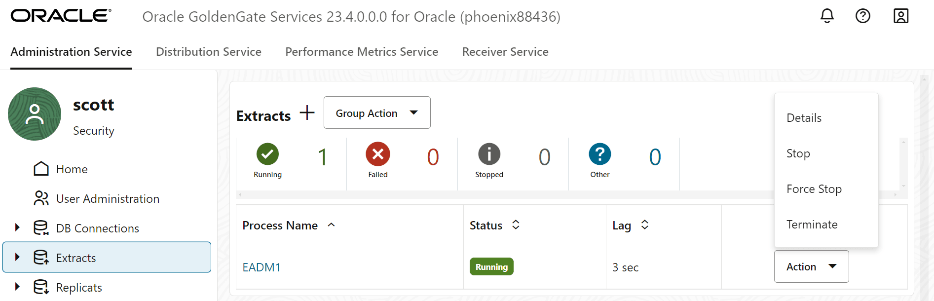

Iniciar o detener extracción
En la página web Servicio de administración, haga clic en Extraer para abrir la página web de información de extracciones, donde se muestran todas las extracciones. En la columna Acción, puede seleccionar el icono Iniciar/Detener según el estado actual del Extract.
Si el estado de Extract es anormal, se muestra con un icono amarillo. Un icono verde indica que el Extract se está ejecutando y un icono rojo indica que el Extract está en estado parado.

Parar el Extract:
En el panel de navegación de la izquierda del servicio de administración, haga clic en Extracts.
Haga clic en Acción en Extracts y, a continuación, haga clic en Parar.

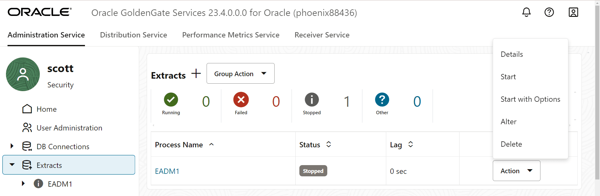

Después de que se pare Extract, vuelva a hacer clic en Action. Se muestra la opción Modificar.
Haga clic en Alter. Se muestra el cuadro de diálogo Alter Extract. Esta opción permite cambiar cuando se inicia el Extract. No inicia el Extract.
Seleccione la opción de inicio para Extract en la lista desplegable. Las opciones disponibles son:
Empezar ahora: utilice esta opción para iniciar inmediatamente el Extract.
Hora personalizada: utilice esta opción para definir una hora para iniciar el Extract.
CSN: utilice esta opción para establecer un valor CSN para iniciar el Extract.

Para suprimir una extracción:
Pare el Extract mediante la opción Acciones y Parar de la sección Extract de la página Visión general del servicio de administración.
Haga clic en Suprimir para eliminar el Extract. Nota: la opción Suprimir solo aparece cuando el Extract tiene el estado Parado.
