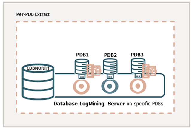

Configuración de una base de datos de contenedores multi-inquilino
Oracle GoldenGate con Oracle AI Database permite la implantación de bases de datos conectables (PDB) para el origen y el destino. Extract está registrado para una PDB específica, que se denomina extracción por PDB.
Nota: No se recomienda el acceso de nivel raíz con el usuario c##ggadmin, excepto en el caso de la configuración de Extract descendente. Utilice Extract en el nivel por PDB en lugar de Extract en el nivel raíz.
En el siguiente diagrama se muestra la configuración de diferentes enfoques en una configuración de base de datos de contenedor multi-inquilino:
Agregando Extract directamente desde las capturas de PDB a partir de PDB aisladas, gestionando la propiedad y la responsabilidad a nivel de PDB.
Mediante una extracción por PDB, puede conectarse como usuario de PDB local (por ejemplo, ggadmin) y, a continuación, registrar esta extracción con la base de datos. Como ya está conectado como usuario de PDB, no se necesita una cláusula container adicional. Del mismo modo, tampoco se necesita la convención de nomenclatura SOURCECATALOG o de tres partes.
Para configurar un Extract, consulte Adición de un Extract.
