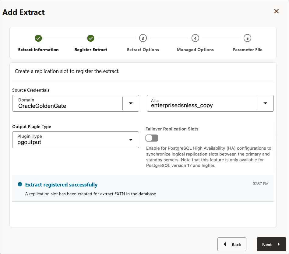

Pantalla Register Extract: PostgreSQL y bases de datos de Yugabyte
Nota: Es necesario registrar Oracle GoldenGate Extract para Oracle, diferentes tipos PostgreSQL y la base de datos de Yugabyte. Sin embargo, las opciones de configuración para registrar el Extract se muestran en diferentes pantallas al agregar el Extract.
Nota: Consulte también las Directrices y limitaciones para el tipo de plugin PGOUTPUT.
En la pantalla Registrar extracción, configure las siguientes opciones y haga clic en Registrar:
Credenciales de origen: especifique un dominio para la base de datos.
Alias: especifique el alias de ID de usuario utilizado como conexión de base de datos para la conexión de origen o seleccione una de las opciones mostradas.
(Todos los tipos PostgreSQL) Tipo de plugin: seleccione el tipo de plugin de descodificación lógica pgoutput. pgoutput es el valor predeterminado para todos los tipos PostgreSQL.
Para obtener detalles sobre la configuración de la ranura de replicación de failover para PostgreSQL 17 y versiones posteriores, consulte Soporte de failover para Oracle GoldenGate con PostgreSQL 17 y versiones posteriores.
Tipo de plugin: seleccione el tipo de plugin de descodificación lógica yboutput (solo base de datos de yugabytes). YBOUTPUT es el valor predeterminado para la base de datos de Yugabyte.
Haga clic en Siguiente después de que el registro de Extract se haya realizado correctamente.
Haga clic en Siguiente.
