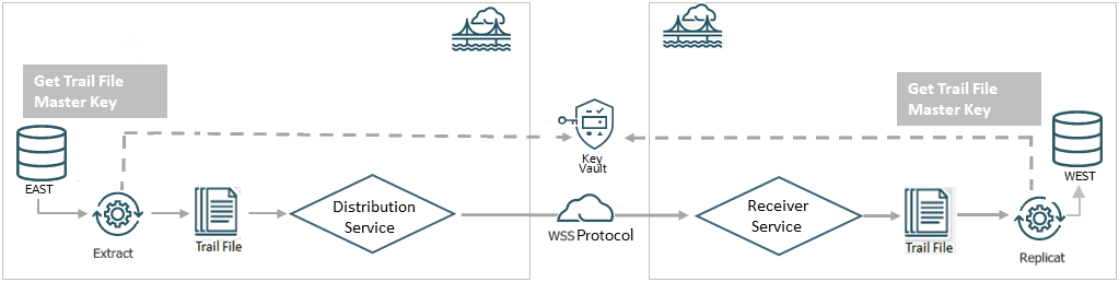

En el siguiente diagrama se explica la configuración y el flujo de trabajo de Oracle Key Vault en el entorno de Oracle GoldenGate. El diagrama muestra el ciclo de vida de las claves de cifrado maestras gestionadas en KMS. Oracle GoldenGate no almacena en el disco la clave maestra de cifrado del archivo de pista. El servicio de distribución y el servicio de receptor se conectan a través de una red TLS segura mediante el protocolo Web Secure Socket (wss).
Como se muestra en el diagrama, puede seleccionar Key Vault (OKV) como sistema de gestión de claves al configurar el perfil de cifrado para el despliegue en Oracle GoldenGate. Este perfil de cifrado lo utilizan los procesos de Extract y Replicat para almacenar y aplicar las claves maestras antes de transferir archivos de pista mediante la ruta de distribución y recibir los archivos en el otro extremo con el proceso RECVPATH. El protocolo Web Secure Socket (wss) se utiliza para validar la conexión entre DISTPATH y RECVPATH para obtener un canal de comunicación seguro.
