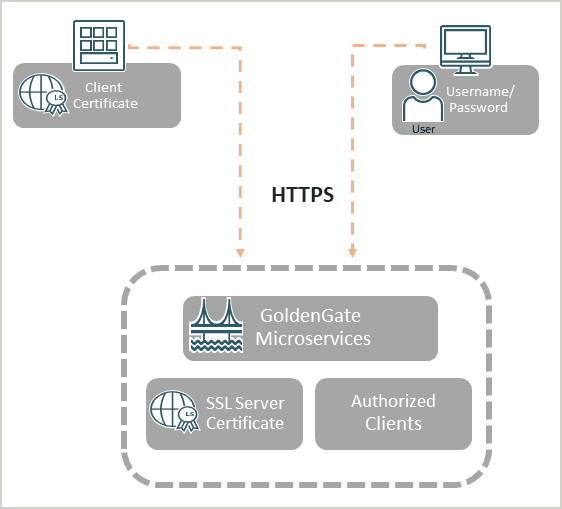

Cuando un cliente intenta conectarse a una base de datos de origen o destino mediante un servicio de conexión de base de datos TCPS (TCP seguro), Oracle GoldenGate utiliza la autenticación basada en certificados TLS para verificar la conexión, como se muestra en el siguiente diagrama.
Servicios de Oracle GoldenGate autenticados mediante certificados de servidor. Clientes autenticados con certificados de cliente verificados por un rootCA externo de confianza o con alias de credencial.
Tenga en cuenta que la comunicación de red segura en Oracle GoldenGate se realiza con TLS (HTTPS debajo de las llamadas de API de REST y WSS para la ruta de distribución).
Oracle GoldenGate soporta TLS mutua (mTLS). Consulte Comunicación segura mediante la compatibilidad con TLS y mTLS para obtener información sobre cómo se puede utilizar mTLS como una capa adicional de autenticación durante el establecimiento de comunicación cliente-servidor.
Puede crear certificados de servidor y cliente autofirmados o puede instalar certificados de servidor firmados por CA para autenticación. Estos certificados se pueden gestionar para comprobar la validez, caducidad y uso del certificado desde el gestor de servicios de Oracle GoldenGate.
