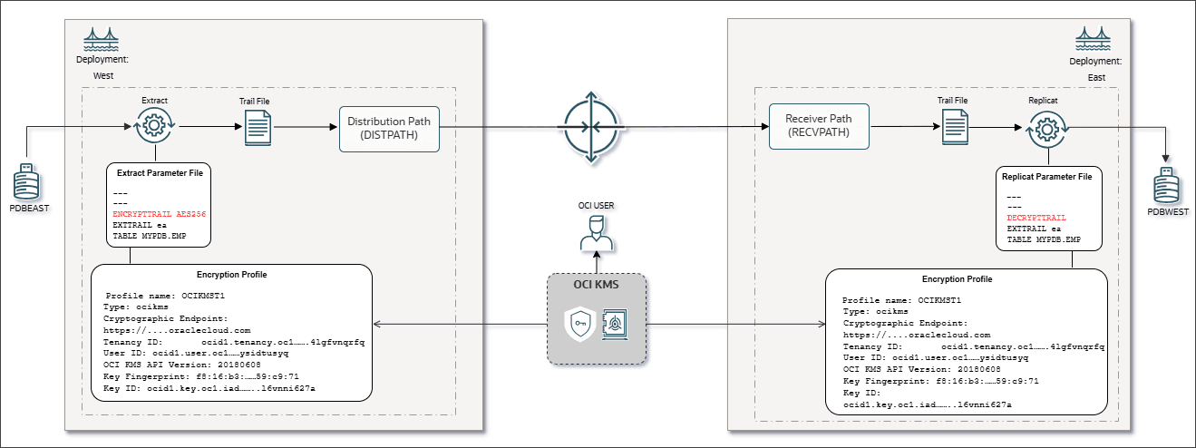

En los siguientes diagramas se explica cómo funciona Oracle GoldenGate con OCI KMS para el cifrado de archivos de pista.
Configuración del perfil de cifrado de OCI KMS en Oracle GoldenGate y asociación del perfil de cifrado a Extract. Incluyendo el parámetro ENCRYPTTRAIL para especificar el algoritmo de cifrado en el archivo de parámetros Extract.
En este diagrama se muestra el despliegue de origen EAST que contiene un Extract asociado al perfil de cifrado de OCI KMS. Para crear el perfil de cifrado en Oracle GoldenGate, el usuario de OCI debe acceder al arrendamiento de OCI y obtener algunos valores del almacén de OCI y generar la clave maestra y la clave de API para el usuario de OCI.
El almacén de OCI contiene información sobre el OCID de arrendamiento, el OCID de usuario y la URL de punto final criptográfico que se utiliza para descargar el certificado de CA digital. La clave maestra asociada al almacén también se genera a partir del almacén de OCI. También se necesita el par de claves de API, que puede generar desde el arrendamiento de OCI o cargar un par de claves existente. Consulte Configuración de OCI KMS para conectarse a Oracle GoldenGate para obtener más información.
Después de haber guardado todos los valores del arrendamiento de OCI, puede crear un perfil de cifrado en el servicio de administración de Oracle GoldenGate. Este perfil de cifrado se asocia a continuación con Extract y el archivo de parámetros Extract aplica el algoritmo de cifrado (AES 128, AES 192, AES 256) que ha decidido aplicar mediante el parámetro ENCRYPTTRAIL. El archivo de pista cifrado lo transporta DISTPATH al despliegue de destino (WEST). El archivo de parámetros Replicat en el despliegue de destino (WEST) incluye el parámetro DECRYPTTRAIL, que permite descifrar el archivo de pista. Consulte Configuración de procesos de Oracle GoldenGate para activar el cifrado del archivo de pista de OCI KMS.

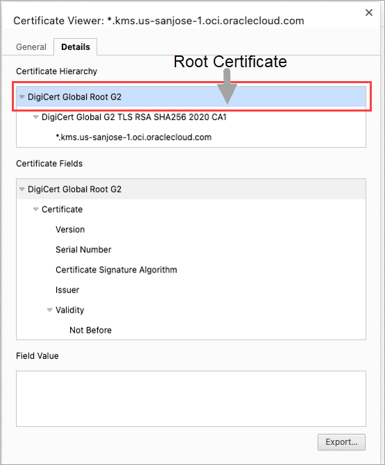

  3. Abra un explorador web y pegue el valor de punto final criptográfico en la barra de URL del explorador. El explorador no muestra ninguna página. Sin embargo, puede hacer clic en La conexión es segura para ver el certificado de CA.
    Descargue toda la información del certificado de CA desde el punto final criptográfico para la conexión SSL/TLS.
    Oracle GoldenGate necesita este certificado de CA para poder confiar en este arrendamiento de OCI al conectarse a él.
  4. Vaya a la sección Descargas del explorador web. El certificado de CA se muestra aquí.
    Ver y exportar el certificado raíz
  5. Haga clic en Export (Exportar) para descargar el certificado raíz.
    Consejo: mantenga el mismo directorio para descargar la clave de API y el certificado raíz. {. :infoboxtip}

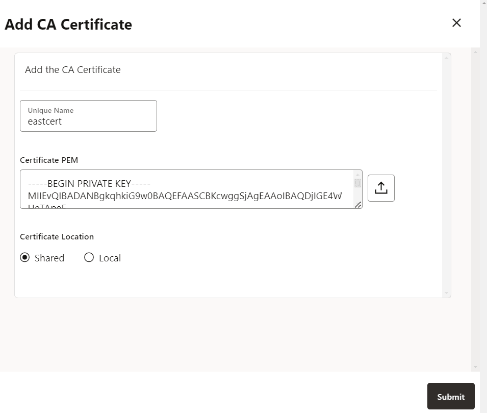

    A partir de ahora, no se ha agregado ningún certificado como certificado de confianza para conectarse al arrendamiento de OCI específico. Tendrá que agregar el certificado raíz que ha descargado en el paso de
  3. Agregue el certificado raíz como certificado protegido a los certificados de CA en el despliegue de Oracle GoldenGate. Esto permite a Oracle GoldenGate confiar en una conexión con el arrendamiento de OCI específico. Consulte también Agregar un certificado de CA.
    Agregar el certificado raíz como certificado protegido a los certificados de CA en el despliegue GoldenGate

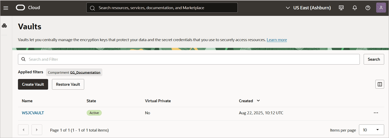

Utilice los siguientes pasos para crear y acceder al almacén:
  1. Inicie sesión en su cuenta de | Oracle Cloud.
  2. En el panel de navegación de la izquierda de la página inicial de Oracle Cloud, haga clic en la opción Identidad y seguridad y, a continuación, seleccione Almacén.
  3. Haga clic en Crear almacén para crear un almacén, si aún no ha creado un almacén. En este caso, el almacén (WSJCVAULT) ya se ha creado.
    Almacén de claves de KMS de OCI
  4. Haga clic en el nombre del almacén, por ejemplo **WSJCVAULT** que se muestra en la siguiente imagen, para acceder a la información relacionada con el OCID del almacén, el punto final criptográfico y los detalles de la clave maestra. En la siguiente imagen, la sección **Información general** contiene los detalles **ocid** y **punto final criptográfico**, y la sección **Claves de cifrado maestras de Compartment_WH** muestra los detalles de la clave maestra. ![Obtener. el punto final criptográfico de la sección Información general del almacén de OCI.](images/ocikms_create_master_key.png " ") Desde esta página, obtiene los valores necesarios para configurar una conexión de confianza entre Oracle GoldenGate y OCI KMS.

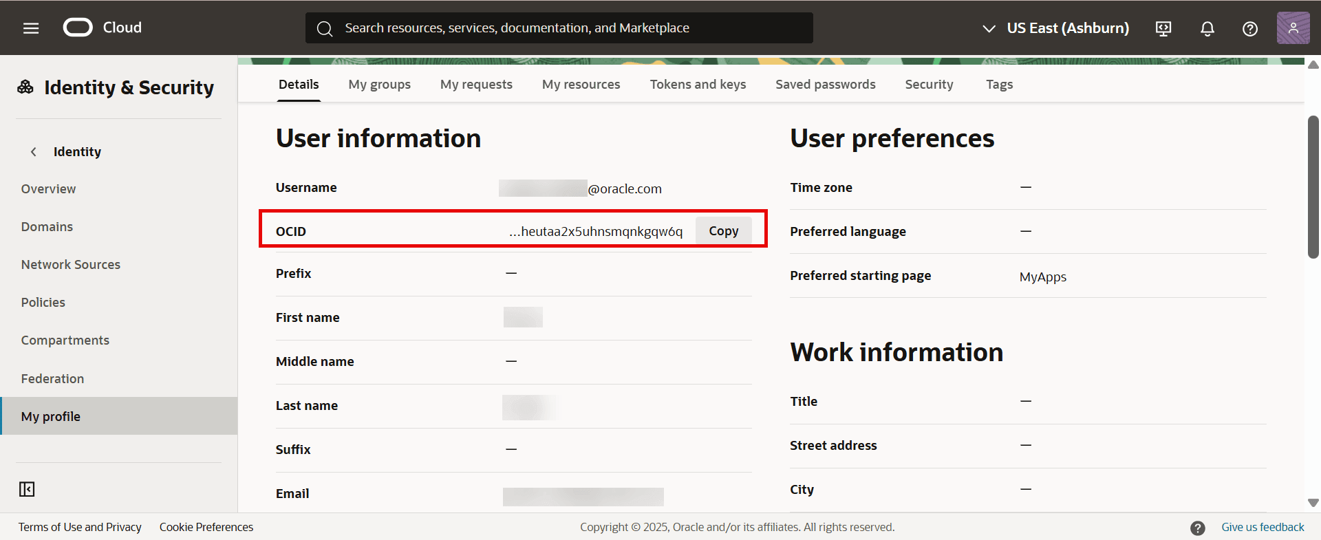

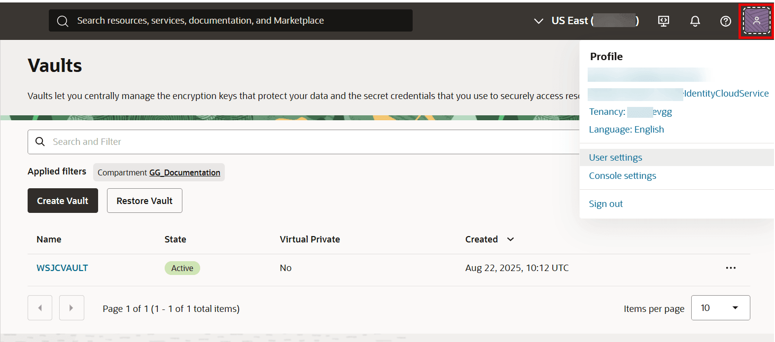

  1. En la página de información del almacén, haga clic en el icono User Settings (Configuración de usuario) en la esquina superior derecha. Icono Configuración de usuario en la página de información Vault para crear una clave de API para que el usuario se conecte a OCI KMS.
    Se muestra la página Perfil de Usuario con varias fichas.
  2. Copie el OCID de usuario de la sección User Information del separador Details. Pegue este valor en el archivo del bloc de notas creado anteriormente.\
    Copiando el OCID de usuario del separador Details de la página User Profile.

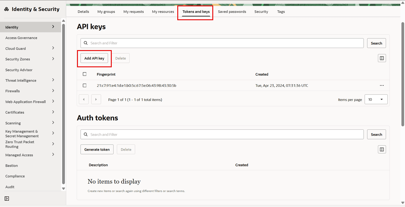

  3. Haga clic en el separador Tokens and keys para abrir la sección API Keys. Página Configuración de usuario con la sección Claves de API para aplicar una clave existente o generar un par de claves de API.

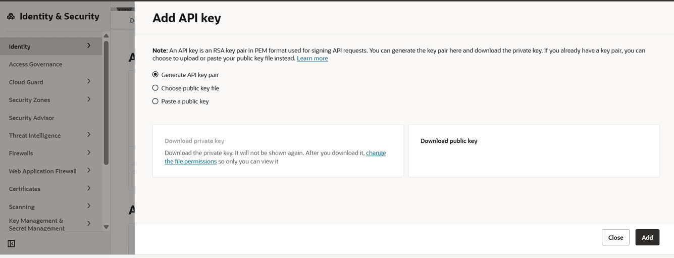

  4. Haga clic en Agregar clave de API para abrir el cuadro de diálogo Agregar clave de API.
  5. Seleccione la opción Generar el par de claves de API para crear un par de claves para que el usuario de OCI se conecte a OCI KMS. También tiene la opción de cargar un archivo de clave pública existente mediante la opción Seleccionar archivo de clave pública o pegar el valor de clave pública en el cuadro de texto mediante la opción Pegar clave pública. Cree una clave de API para que el usuario de OCI permita el acceso a la clave de KMS de OCI.
  6. Haga clic en Descargar clave privada y guárdela en una ubicación conocida. Puede cambiar el nombre del archivo a un nombre fácil de recordar, como API_private_key.pem.

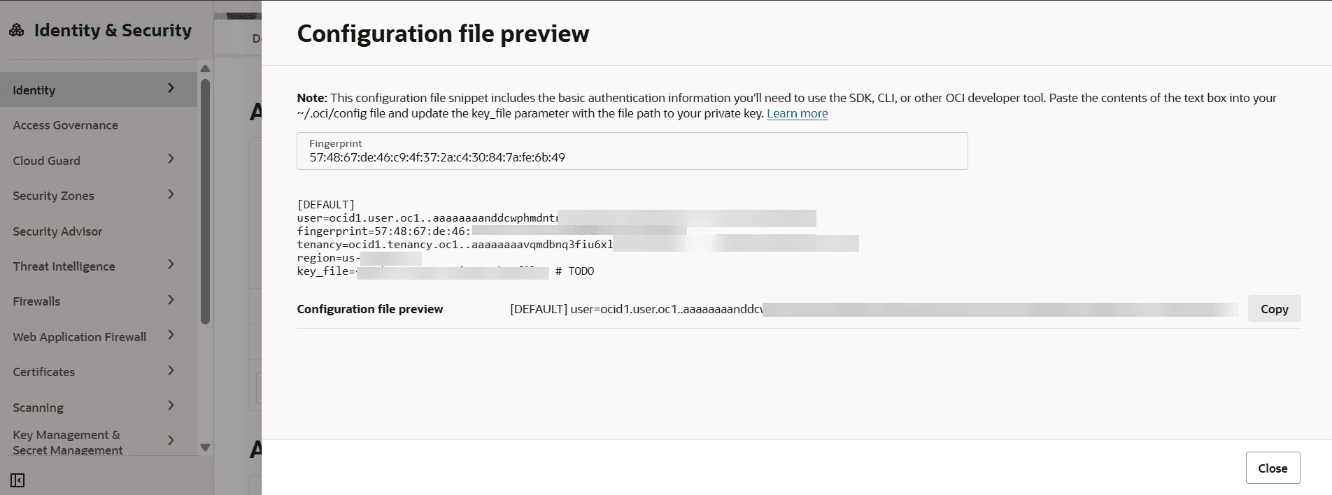

  7. Haga clic en Agregar. Se muestra el cuadro de diálogo Vista previa de archivo de configuración, que contiene toda la información asociada a la clave de API, como la huella, el arrendamiento, la región y otros detalles.
    Cuadro de diálogo Vista previa de perfil de configuración de clave de API

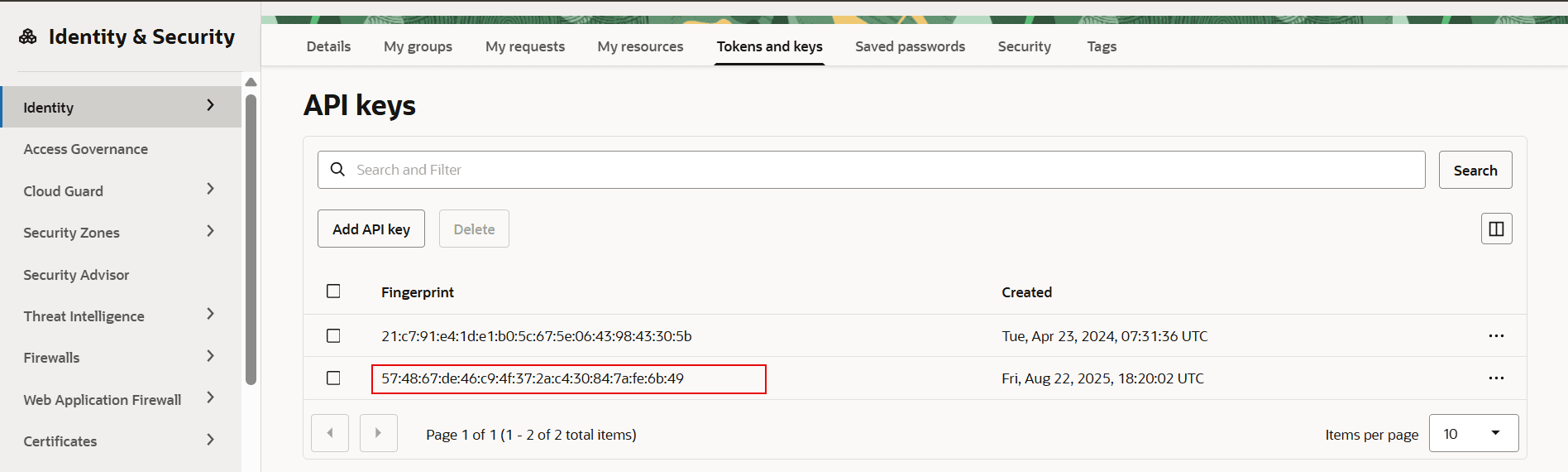

  8. Copie y guarde estos valores en el mismo archivo del bloc de notas creado anteriormente. Consejo: mantenga el mismo archivo de bloc de notas para almacenar información sobre la huella de la clave de API, el valor de arrendamiento y la información sobre el punto final criptográfico y los valores de OCID para el almacén de OCI. En la siguiente imagen se muestra un archivo de bloc de notas de ejemplo que contiene los detalles de configuración para el almacén, la clave maestra y la clave de API, que serían necesarios al configurar el perfil de cifrado en Oracle GoldenGate. ![Archivo del bloc de notas que contiene los valores necesarios para crear el perfil de cifrado en Oracle GoldenGate](images/ocikms_configfilemasterapikey-notepad.png " ")
  9. Haga clic en Cerrar para volver a la sección Claves de API donde se muestra la nueva clave de API.
    Se incluye una nueva clave API.

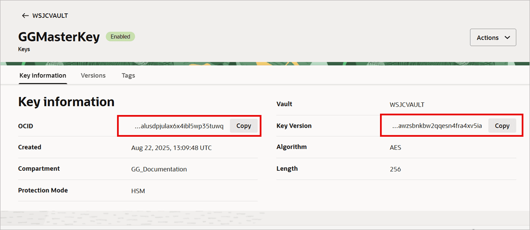

    • OCID de clave: para obtener este valor:
      1. Vaya a la página OCI Vault y haga clic en la clave maestra para abrir la página de detalles de la clave donde se proporciona el OCID para la clave maestra.
        Detalles de Clave Maestra, página
      2. Copie el OCID de clave maestra de la página Key Details.
        Valor de OCID de clave maestra que se muestra en la página de detalles de clave de la consola de OCI.

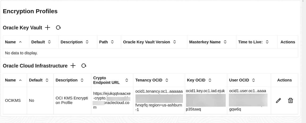

  3. Haga clic en el signo más situado junto a Oracle Cloud Infrastructure para abrir el cuadro de diálogo Crear perfil de cifrado.
    Cuadro de diálogo Create Encryption Profile (Crear perfil de cifrado)
    Agregue los valores al perfil de cifrado y Enviar. Después de hacer clic en Enviar, el perfil de cifrado se valida y, si la validación se realiza correctamente, el perfil de cifrado de OCI KMS se muestra en la página Perfiles de cifrado, como se muestra en la siguiente imagen:
    Perfil de cifrado de KMS de OCI que se muestra en la página Perfiles de cifrado.
  4. Puede cambiar los valores del perfil de cifrado haciendo clic en el icono de lápiz, que abre el cuadro de diálogo Editar perfil de cifrado.
