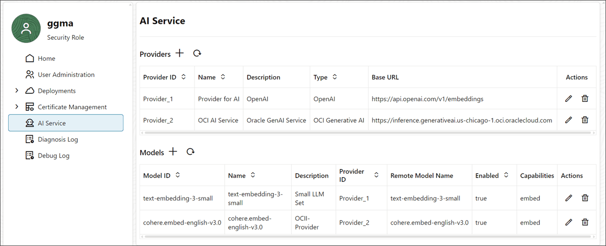

Desde el gestor de servicios, primero debe configurar un proveedor de servicios AI y, a continuación, configurar modelos de servicios AI según su proveedor de servicios AI.
Estos son los pasos para agregar proveedores de servicios de IA y modelos de IA: 1. Haga clic en el signo más en la sección Providers (Proveedores). Se muestra el cuadro de diálogo Agregar profesional asistencial para agregar un profesional asistencial de IA.
![AI Service Providers and Models page that allows adding Providers and Models.](images/ai_service_provider.png " ")
  1. Seleccione de la lista de proveedores de servicios de IA (Gemini, OpenAI, OCI Generative AI y Voyager AI) y proporcione detalles.
  2. Haga clic en Enviar. El proveedor de IA se muestra en la lista Proveedores. Ahora, puede crear un modelo de IA asociado al proveedor.
  3. Para crear un modelo AI, agregue los siguientes valores:
    • ID de modelo: según el proveedor de servicios AI, puede especificar un ID de modelo. Por ejemplo, para Gemini, puede seleccionar el ID de modelo como gemini-3.0-pro.
    • Nombre del Modelo: Especifique un nombre para el modelo.
    • Nombre de modelo remoto: especifique el nombre del modelo que se aloja en el servidor de un proveedor y al que se accedería mediante API para diferentes tareas.
    • ID. de profesional asistencial: es el mismo profesional asistencial que ha creado.
    • Capacidades (incrustación): opción preseleccionada establecida en Incrustación.
    • Activado (conmutador de alternancia): active o desactive el modelo.
    • Máximo de caracteres de entrada: máximo de caracteres permitidos en el modelo especificado.
    En la siguiente imagen se muestra la lista de proveedores de servicios y modelos agregados en la página AI Service:
    Proveedores y modelos de servicios de IA que se muestran en la página Servicio de IA.

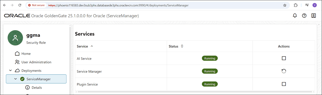

  4. Después de activar el servicio AI, se muestra en la lista Services del gestor de servicios, como se muestra en la siguiente imagen:
    Servicio AI que se muestra en la página Services del gestor de servicios

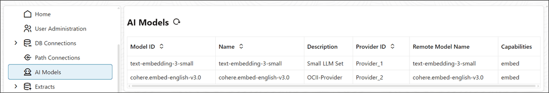

  5. Para ver los modelos de IA, vaya al portal de microservicios y haga clic en AI Service en el panel de navegación de la izquierda. Los modelos de IA se muestran automáticamente aquí, como se muestra en la siguiente imagen:
    Modelos de IA que se muestran en el portal de microservicios en la página Modelos de IA.

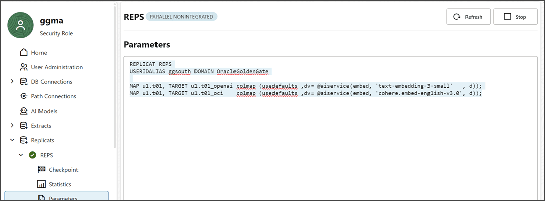

  6. Vaya a la página Parámetros de Replicat para ver los parámetros agregados, que se muestran en la siguiente imagen:
    El archivo de parámetros de Replicat muestra el uso de modelos de AI incrustados en AI Service.
