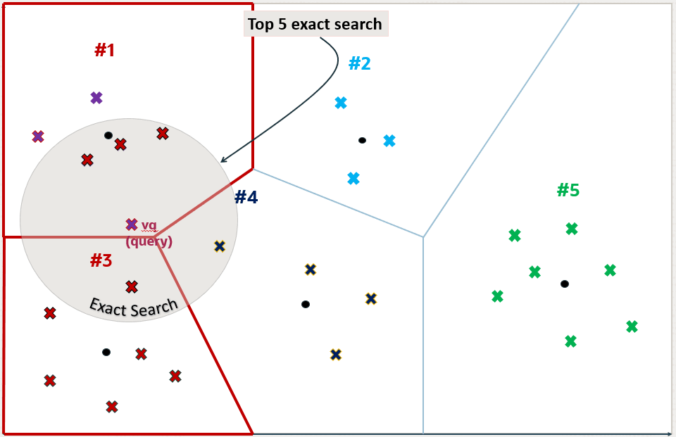

Sin embargo, los cinco vectores exactos más cercanos de vq no son los encontrados por la búsqueda aproximada. Puede ver que uno de los vectores de la partición número 4 está más cerca de vq que uno de los vectores recuperados en la partición número 3.
Figura 11: Índice plano de archivo invertido

Para comprender mejor lo que significa la precisión del objetivo, consulte los siguientes diagramas. El primer diagrama ilustra un espacio vectorial donde cada vector está representado por una pequeña cruz. El de color rojo representa el vector de consulta.
La ejecución de una búsqueda de similitud exacta de 5 principales en ese contexto devolvería los cinco vectores que se muestran en el segundo diagrama:
Dependiendo de cómo se construyó el índice vectorial, ejecutar una búsqueda de similitud aproximada de los 5 primeros en ese contexto podría devolver los cinco vectores que se muestran en el tercer diagrama. Esto se debe a que el proceso de creación de índices utiliza heurística. Por lo tanto, la búsqueda a través del índice vectorial puede conducir a diferentes resultados en comparación con una búsqueda exacta:
Como se puede ver, los vectores recuperados son diferentes y, en este caso, difieren por un vector. Esto significa que, en comparación con la búsqueda exacta, la búsqueda de similitud recuperó 4 de cada 5 vectores correctamente. La búsqueda de similitud tiene un 80% de precisión en comparación con la búsqueda de similitud exacta. Esto se ilustra en el cuarto diagrama:
Debido a que la naturaleza de los índices vectoriales son estructuras de búsqueda aproximadas, es posible que se devuelvan menos filas de K en una búsqueda de similitud de K superior.
Para obtener información sobre cómo configurar los índices vectoriales, consulte Creación de índices vectoriales.
