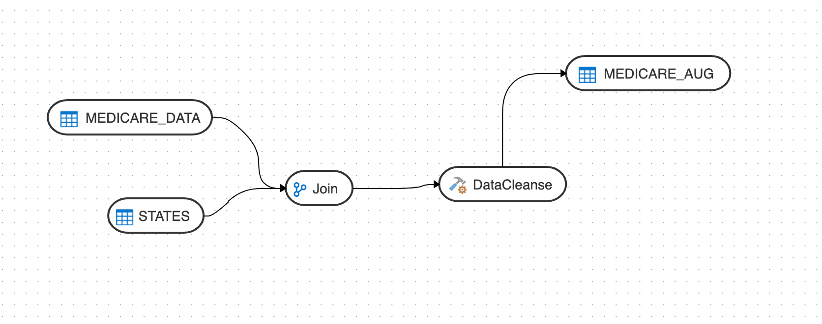

El editor de flujos de datos se divide en cinco partes: el panel Entidad de datos, la barra de herramientas Funciones de base de datos, el lienzo de diseño, el panel Propiedades y el panel Estado. - Funciones de base de datos soportadas
Oracle Data Transforms soporta varias funciones de base de datos que puede arrastrar y soltar en el lienzo de diseño para conectar componentes dentro de un flujo de datos. - Adición de componentes
Agregue las entidades de datos y las funciones de base de datos al lienzo de diseño y conéctelas en un orden lógico para completar los flujos de datos. - Uso de vectores de embebido de texto en un flujo de datos
Las transformaciones de datos soportan el uso de tipos de datos vectoriales y la incrustación de vectores en un flujo de datos. Actualmente, Data Transforms se integra con el servicio OCI Generative AI para convertir el texto de entrada en incrustaciones vectoriales que puede utilizar para el análisis y las búsquedas de datos. - Propiedades de los Componentes
El panel Propiedades muestra varios valores para los componentes seleccionados en el lienzo de diseño. - Asignación de columnas de datos
Al conectar la entidad de datos de origen con la entidad de datos de destino, los nombres de columna se asignan automáticamente mediante los nombres de columna. Puede asignar las columnas por posición o por nombre, o bien asignarlas manualmente mediante el editor de expresiones. - Validación y ejecución de un flujo de datos
Una vez que las asignaciones estén listas, puede continuar para validar y ejecutar el flujo de datos.

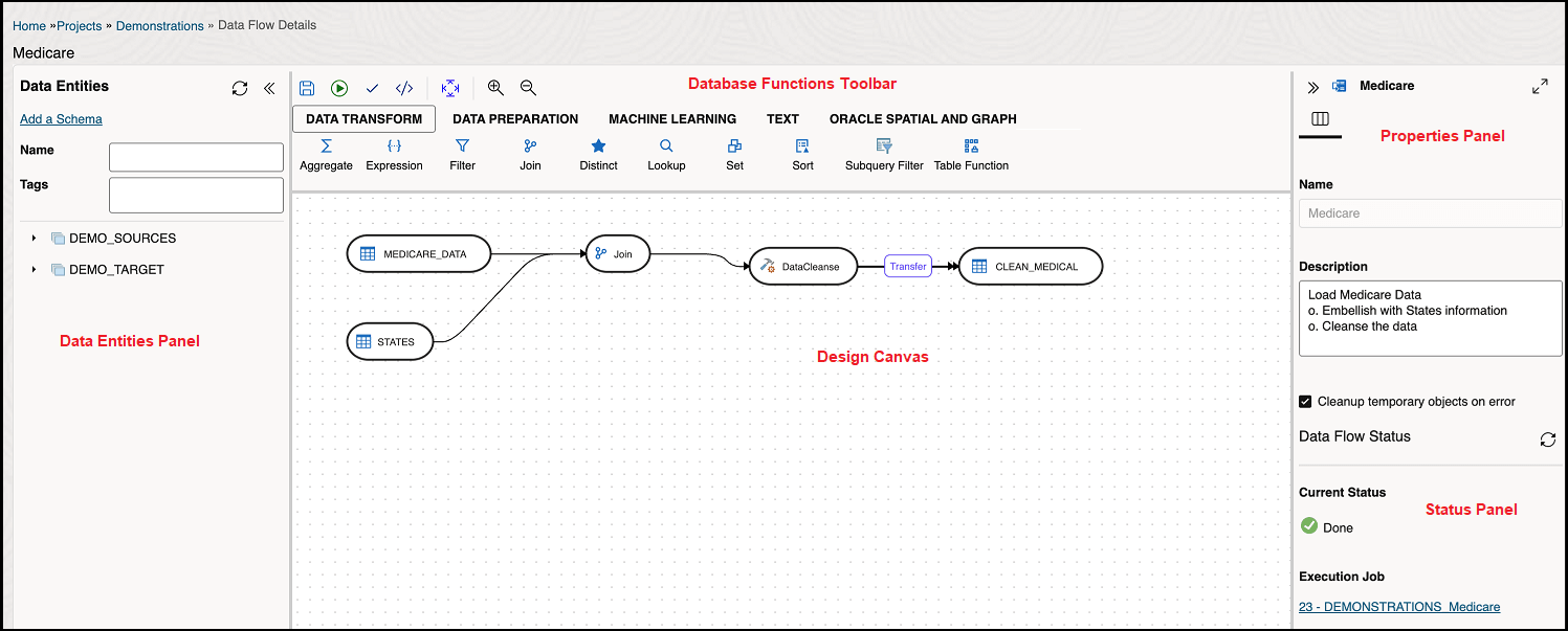

Acerca del Editor de Flujo de Datos
- Panel Entidades de datos: el panel Entidad de datos muestra las Entidades de datos que están disponibles para su uso en los flujos de datos. La lista que se muestra se puede filtrar mediante los campos Nombre y Etiquetas. El panel incluye opciones que permiten agregar esquemas, importar entidades de datos, eliminar cualquiera de los esquemas asociados al flujo de datos y refrescar entidades de datos. Consulte Agregar componentes para obtener información sobre cómo utilizar estas opciones.
- Barra de herramientas de funciones de base de datos: la barra de herramientas de funciones de base de datos muestra las funciones de base de datos que se pueden utilizar en los flujos de datos. Al igual que las entidades de datos, puede arrastrar y soltar las herramientas de base de datos que desea utilizar en el lienzo de diseño. Consulte Funciones de base de datos soportadas para obtener más información.
- Lienzo de diseño: el lienzo de diseño es donde se crea la lógica de transformación. Después de agregar las entidades de datos y las funciones de base de datos al lienzo de diseño, puede conectarlas en un orden lógico para completar los flujos de datos.
- Panel Propiedades: el panel Propiedades muestra las propiedades del objeto seleccionado en el lienzo de diseño. El panel Propiedades se agrupa en cuatro separadores. General, Atributos, Vista previa de datos, Asignación de columnas y Opciones. No todos los separadores están disponibles, ya que varían según el objeto seleccionado. Consulte Propiedades de los Componentes para obtener más información sobre estas opciones.
- Panel de estado: al ejecutar un flujo de datos, el panel de estado muestra el estado del trabajo que se está ejecutando en segundo plano para completar la solicitud. Puede ver el estado del trabajo que se está ejecutando actualmente o el estado del último trabajo. Para obtener más información sobre el panel Estado, consulte Supervisión del estado de cargas de datos, flujos de datos y flujos de trabajo.
