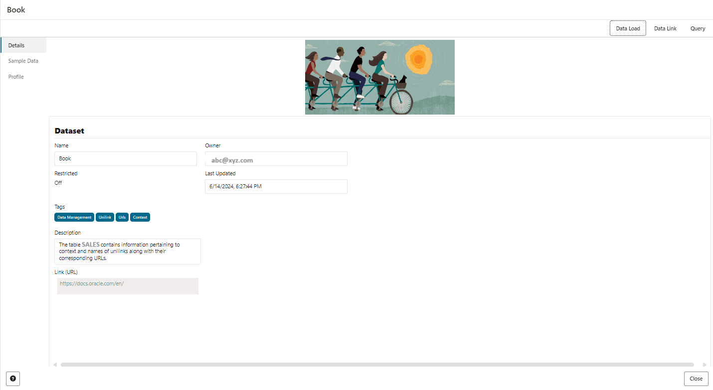

  2. Puede ver los siguientes detalles del juego de datos:
    Puede ver los siguientes campos en la ficha Detalles:
    • Nombre: muestra el nombre del juego de datos.
    • Propietario: muestra la dirección de correo electrónico del proveedor.
    • Restringido: especifica si el juego de datos compartido está restringido o no.
    • Etiquetas: muestra las etiquetas que ha seleccionado al configurar la lista.
    • Descripción: muestra la descripción del juego de datos compartido en la lista.
    • Link(URL): muestra la URL que especifica el productor durante la configuración de la lista para su publicación, que muestra más detalles sobre los datos que comparten.

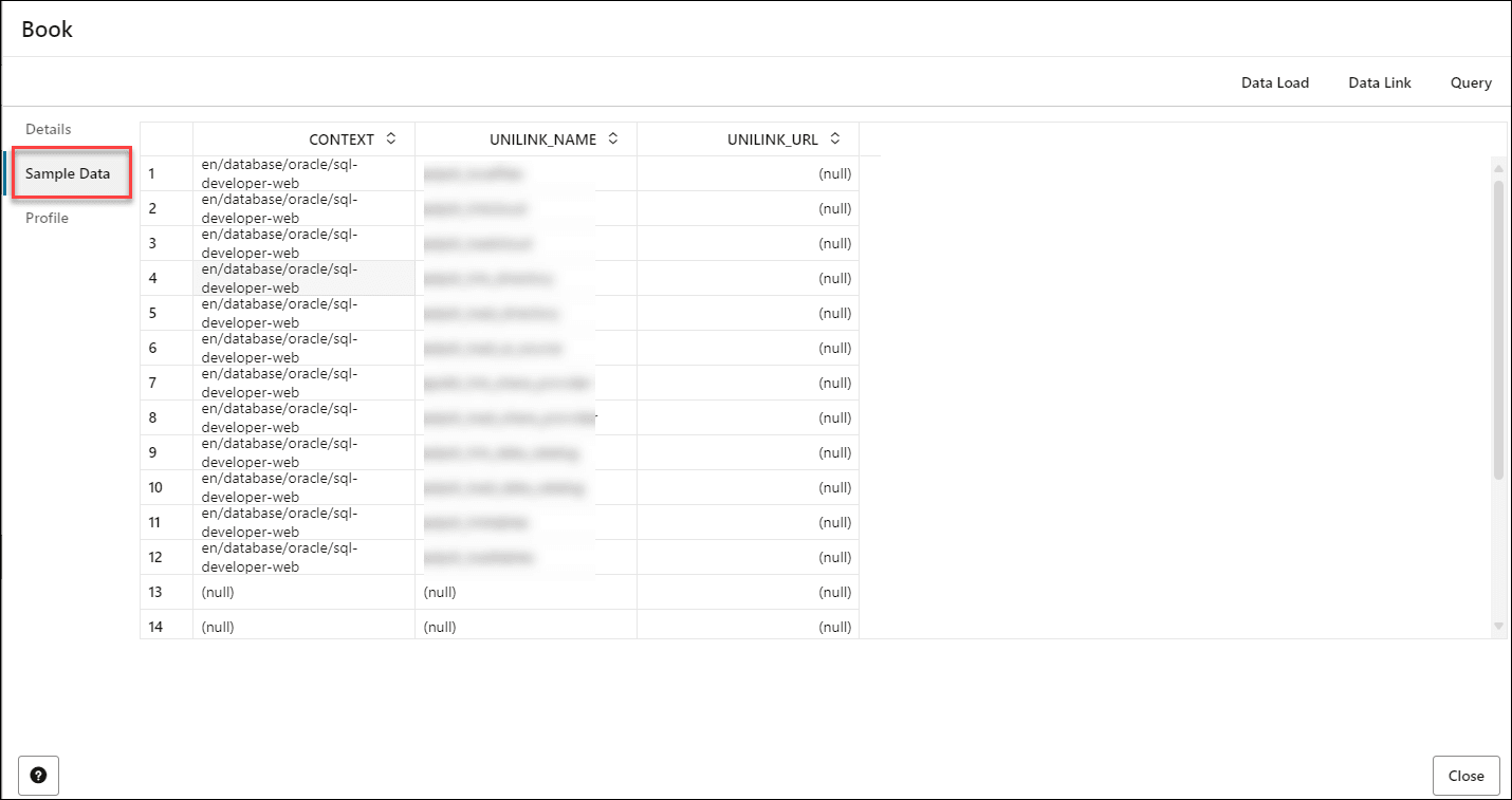

  3. El separador Datos de muestra muestra la vista previa de todas las columnas de la tabla seleccionada en el juego de datos.

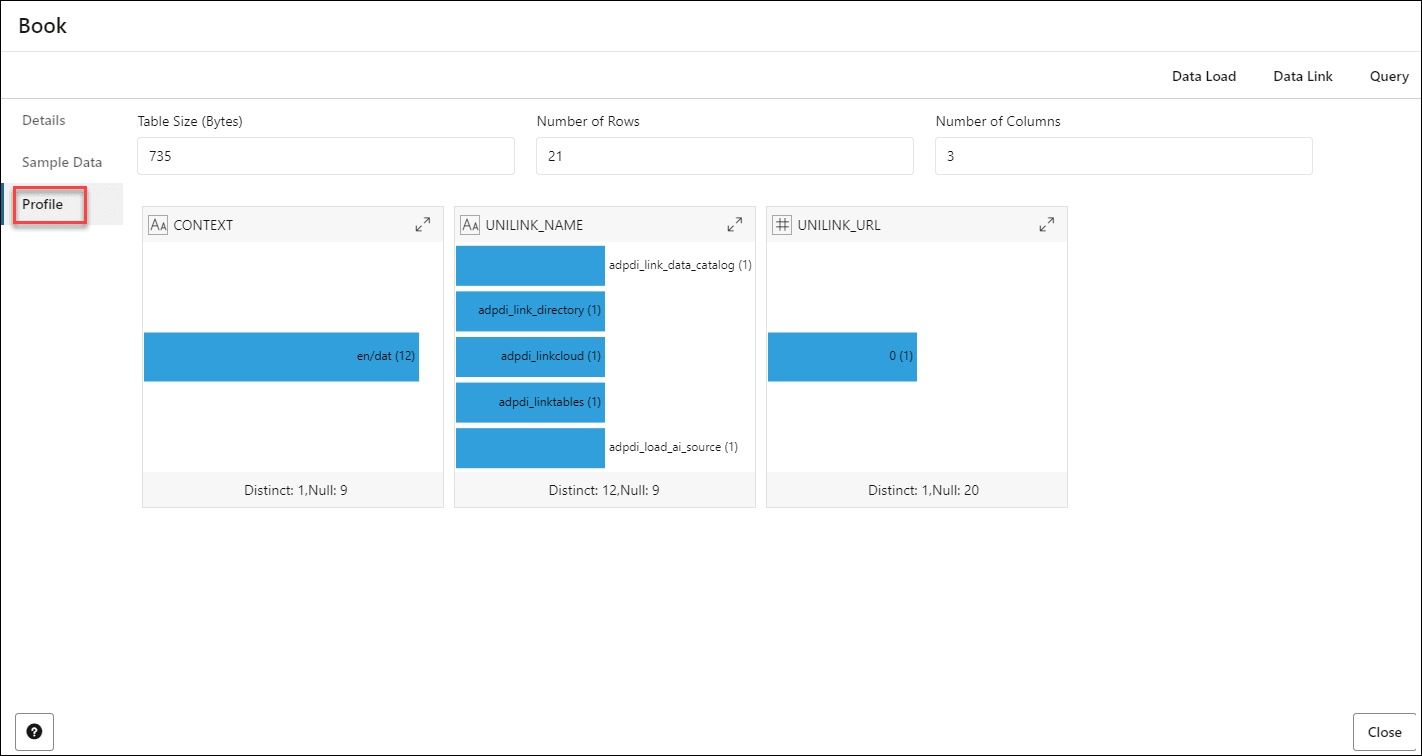

  4. La ficha Perfil muestra los datos estadísticos del conjunto de datos. Puede ver:
    • El número total de filas y columnas de la entidad de datos se muestra en la parte superior.
    • El panel de estadísticas muestra los gráficos de miniaturas de cada columna con información sobre los valores Mín, Máx, Distinto y Nulo.
    • En función del histograma se muestran dos tipos de representaciones en miniatura:
      • Un gráfico de barras representa los datos de los histogramas de frecuencia y frecuencia superior. El gráfico de barras muestra los primeros 10 valores principales para el número de filas de la tabla.
      • Una tabla muestra los datos de los histogramas híbridos y equilibrados por altura. La tabla muestra todos los datos y se puede desplazar. La tabla muestra el rango de los valores y el porcentaje de filas en cada rango.
    • Puede hacer clic en expandir la vista en miniatura para ver las estadísticas de la columna en un nuevo separador.
    • La vista detallada de cada gráfico también muestra el tipo de histograma.

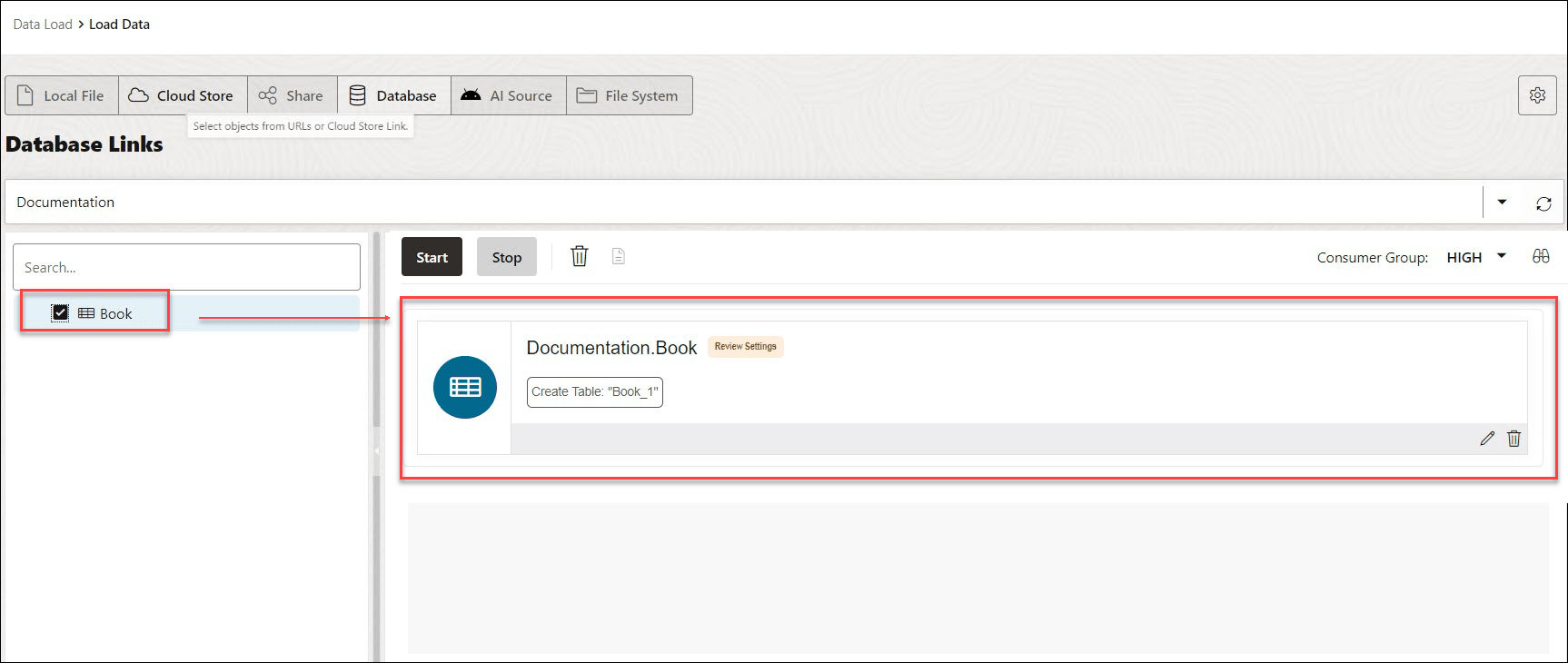

    Carga de datos: al seleccionar esta opción, accederá a la página Carga de datos. Puede crear tablas externas derivadas de tablas seleccionadas del juego de datos.
    Arrastre y suelte tablas del juego de datos seleccionado.
    En este ejemplo, la única tabla seleccionada es BOOK (LIBRO).

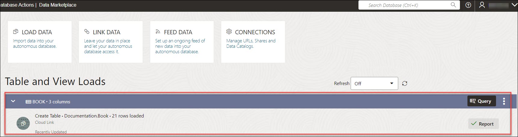

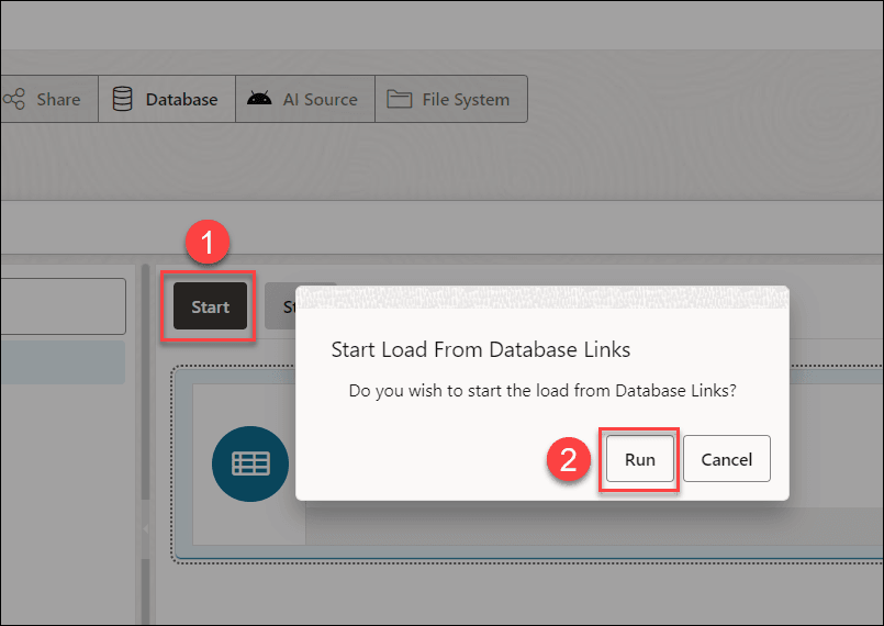

    Para crear la tabla externa, haga clic en Iniciar, en la página Cargar Datos y, a continuación, en Ejecutar en el cuadro de diálogo Ejecutar Trabajo de Carga de Datos.
    Puede ver la tabla externa en el panel de control en Cargas de tablas y vistas.
