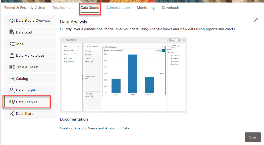

La herramienta Análisis de datos permite crear vistas analíticas con metadatos multidimensionales.
Para acceder a la página Análisis de datos, seleccione el menú Análisis de datos en el separador Data Studio de la pantalla de inicio.
Las vistas analíticas se crean encima de una tabla de hechos con varias dimensiones y jerarquías. Las vistas analíticas hacen referencia a las tablas de la base de datos y permiten a los usuarios crear jerarquías para las dimensiones. También puede crear análisis e informes utilizando la información de las vistas analíticas. La página inicial de análisis de datos permite buscar análisis, ver y realizar tareas como editar, suprimir, ver o cambiar el nombre de los análisis. También puede analizar, buscar errores, exportar, editar, compilar y suprimir vistas analíticas. Puede analizar tablas y generar informes SQL a partir de ellas.
Seleccione la tarjeta Análisis de datos del conjunto de Data Studio para acceder a esta herramienta. También puede acceder a ella haciendo clic en el icono Selector y seleccionando Análisis de datos en el menú Herramientas de datos del panel de navegación.
Si no ve la tarjeta de análisis de datos, al usuario de la base de datos le falta el rol DWROLE necesario.
La página de inicio de Análisis de datos consta de tres partes: Análisis, Vistas analíticas y Tablas.
