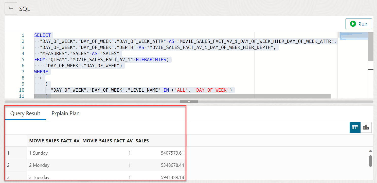

Editar SQL
Puede ver la salida de SQL al hacer clic en Editar SQL. El panel inferior derecho de SQL muestra la salida de la operación ejecutada en el editor de SQL. En la siguiente figura se muestra el panel de salida de la página SQL.
El panel de salida tiene los siguientes separadores:
  • Resultado de Consulta: Muestra los resultados de la operación "Ejecutar Sentencia" más reciente en una tabla de visualización.
  • Explain Plan: muestra el plan para la consulta mediante el comando Explain Plan. La vista predeterminada es la vista de diagrama. Para obtener más información, consulte la descripción de la explicación del diagrama del plan en secciones posteriores.

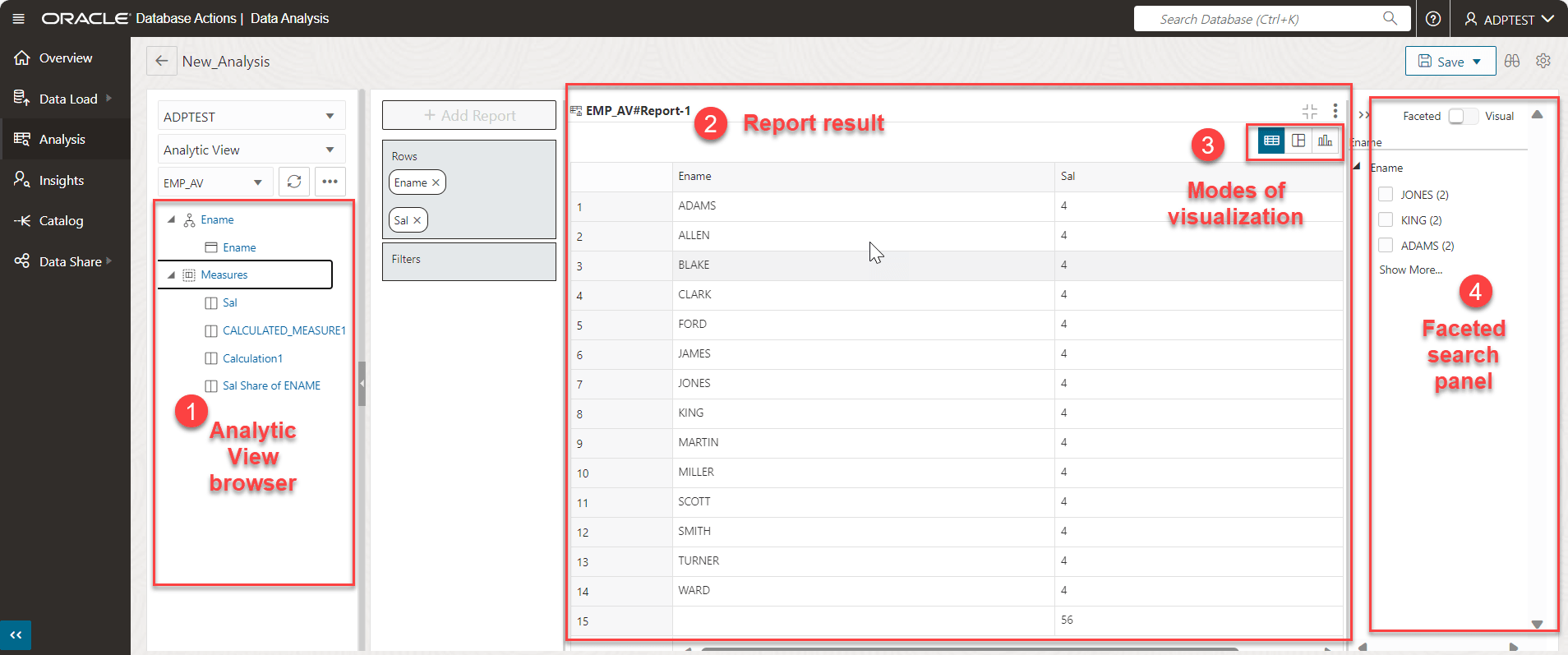

La página Análisis consta de los siguientes componentes:
  1. Explorador de Vista Analítica: seleccione Vista Analítica en la lista desplegable si decide crear informes en Vistas Analíticas para ver un explorador de Vista Analítica. El explorador de vista analítica muestra las jerarquías, los niveles y las medidas asociados a la vista analítica seleccionada.

  5. Modos de visualización de informes generados en una vista analítica: puede seleccionar cualquiera de los tres modos para visualizar los resultados del informe que genera en una vista analítica.
    Los tres modos de visualización al ver los informes generados en una vista analítica son:
    • Tabla: puede ver los resultados de SQL en formato tabular. Al seleccionar esta vista, aparece una zona de colocación Filas y filtros que permite arrastrar y soltar las jerarquías y medidas seleccionadas desde el explorador de vista analítica. De esta forma, puede ver los resultados del informe que constan de las jerarquías y medidas seleccionadas.
    • Tabla dinámica: puede ver los resultados del informe de vista analítica en el formato de tabla dinámica. Al seleccionar este formato, aparece una zona de colocación Columnas, Filas, Valores y Filtros, donde puede arrastrar y soltar las jerarquías y medidas seleccionadas desde el explorador de vista analítica. Nota: Los valores deben ser de tipo NUMBER.
    • Gráfico: puede ver el informe que genera en una vista analítica en forma de gráfico. Al seleccionar esta vista, aparece una zona de borrado de eje X, eje Y y filtros. Arrastre y suelte las columnas seleccionadas desde el explorador de tablas hasta la zona de colocación. Debe asegurarse de que solo las columnas con el tipo de dato NUMERIC se puedan borrar en el eje Y. De lo contrario, el resultado de visualización fallaría con un error Must be a NUMBER type. Puede agregar varios valores al eje Y. Puede seleccionar Horizontal y Vertical en la lista desplegable para ver Gráficos horizontales y verticales respectivamente. También tiene la opción de seleccionar Gráfico de áreas, Gráfico de barras, Gráfico de líneas y Gráfico circular en la lista desplegable.
  6. Panel de búsqueda con facetas: para los informes que genere en una consulta SQL y una vista analítica, puede ver una columna de búsqueda con facetas. En el caso de un informe SQL, este panel permite agregar filtros al informe. La herramienta genera un filtro para cada valor de la columna que se recupera del resultado de la consulta. Puede filtrar diferentes columnas en el panel de búsqueda de facetas y ver los resultados en el resultado de la consulta para obtener solo los datos que desea ver. Puede ver los datos recuperados de la consulta SQL en formato de texto o visual. En el caso de los informes que genere en una vista analítica, seleccione Faceted en el botón de radio. Este filtro se comporta de forma diferente a la búsqueda por facetas que se genera en una consulta SQL. Consulte Adición de filtros a un informe que genere en una vista analítica.

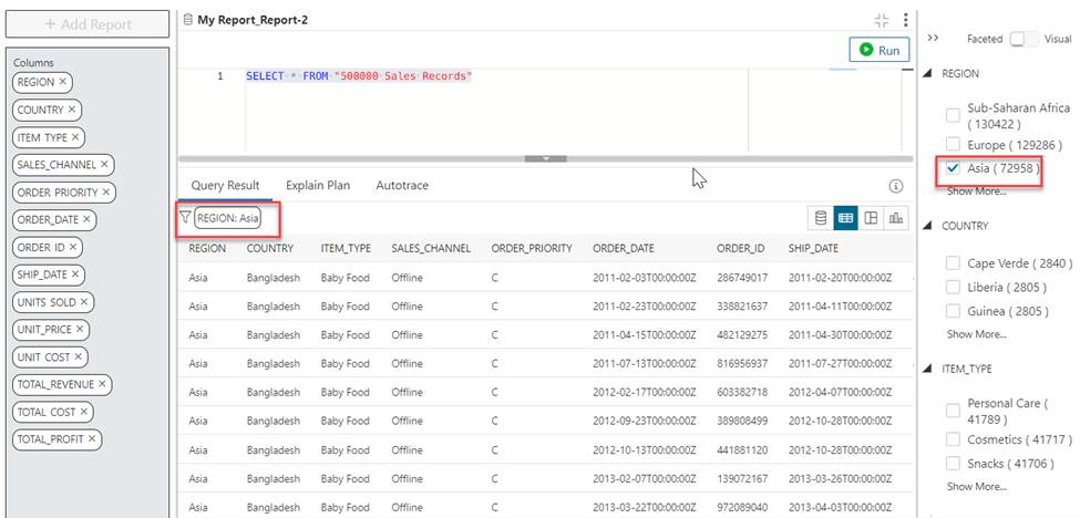

Creación de informes en una consulta
En esta sección se describen los pasos para crear informes sobre una consulta SQL.
  1. En la página inicial Analysis, seleccione cualquiera de las tablas en las que desea crear un informe. Verá la página Análisis con una consulta por defecto que se muestra en el editor SQL.
    Por defecto, verá "Select * en el <Tablename> que seleccione.
  2. Haga clic en Run para ejecutar la sentencia SQL.
    La ficha Resultados de consulta muestra el resultado en el modo que seleccione. La vista predeterminada es Consulta base.
  3. Agregue un filtro al informe mostrando los registros de ventas de solo la región de Asia. Seleccione Asia en el panel de búsqueda de facetas.
  4. Verá un icono de embudo en el separador Resultado de consulta que muestra un filtro con la columna REGION como Asia. El resultado de la consulta mostrará solo los registros con REGION como Asia.
Creación de informes en una vista analítica
En esta sección se describen los pasos para crear informes en una vista analítica:
  1. En la página de inicio Análisis, en la sección Vista analítica, seleccione cualquiera de las vistas analíticas en las que desee crear un informe. Verá la página Análisis con un informe por defecto que se muestra como salida.
  2. Arrastre y suelte jerarquías y medidas desde el explorador de vista analítica para editar los resultados que ve en la salida. Para obtener más información, consulte Trabajar con informes.
  3. Haga clic en Ampliar informe para ampliar la vista del informe y haga clic en Contraer informe para minimizar la vista del informe. La vista predeterminada del informe que genera en una vista analítica es la tabla dinámica.
