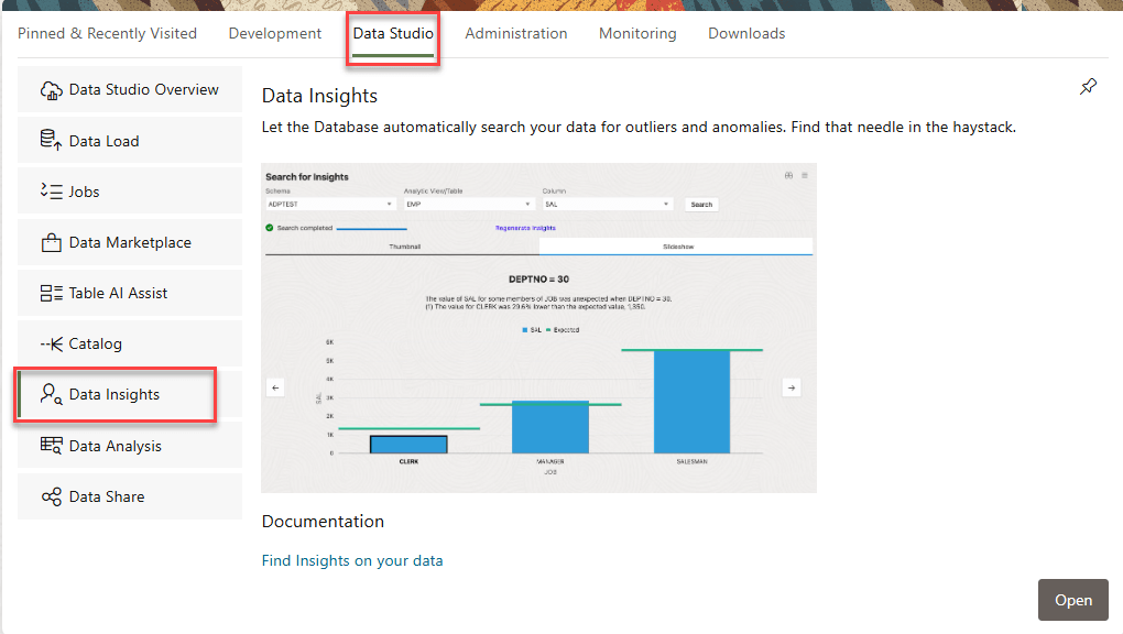

Para acceder a la página Data Insights, haga clic en el separador Data Studio de la página Acciones de base de datos y seleccione el menú Data Insights
o haga clic en el icono Selector
y seleccione Data Insights en el menú Herramientas de datos del panel de navegación.
