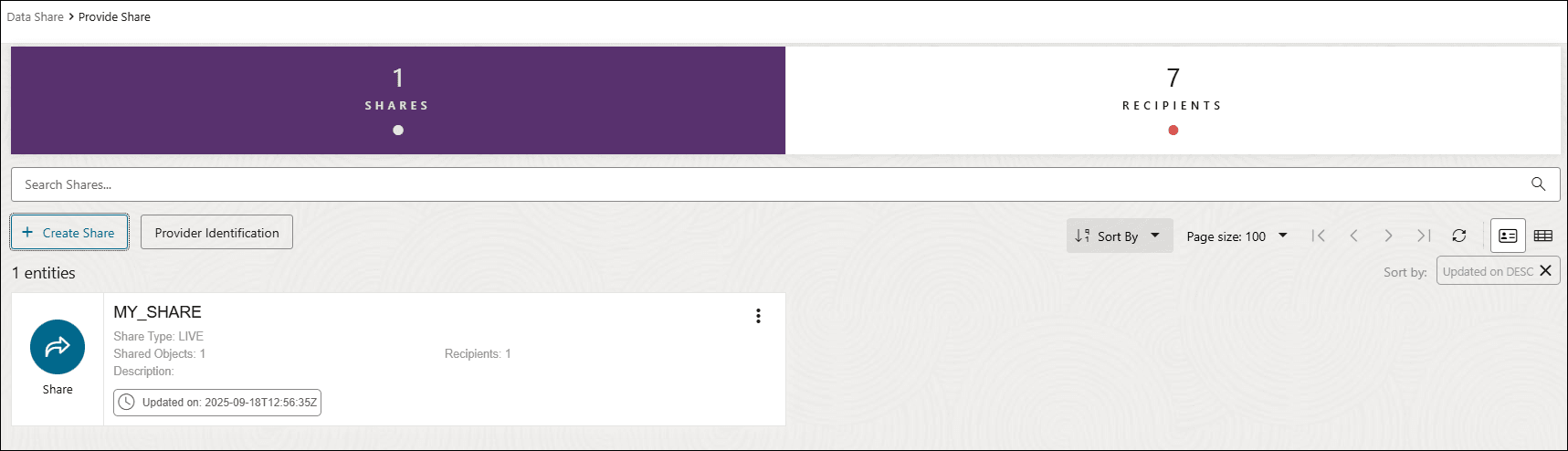

Página de recursos compartidos

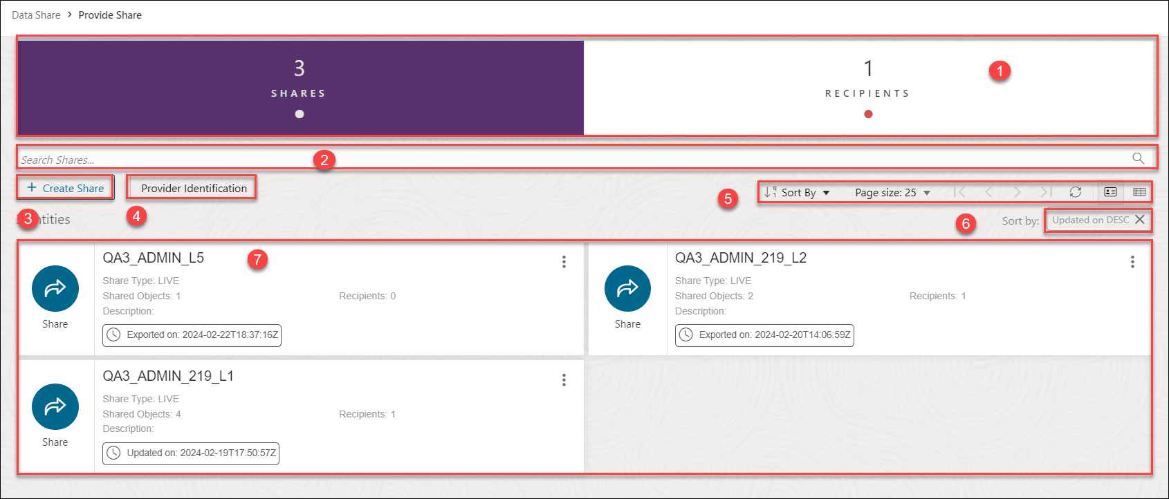

En la siguiente imagen se muestra la página Proporcionar uso compartido al seleccionar el widget SHARES.
La página Proporcionar uso compartido al seleccionar el widget Recursos compartidos consta de lo siguiente:
  1. La sección superior de la página Proporcionar uso compartido muestra la sección Recursos compartidos y destinatarios con dos widgets. Los widgets se definen en las siguientes secciones:
    • SHARES: seleccione este widget para ver, buscar y realizar acciones en los recursos compartidos que cree.
    • RECIPIENTES: seleccione este widget para ver, buscar y realizar acciones en los destinatarios de recursos compartidos que cree.
  2. Campo Buscar recursos compartidos
    Al seleccionar el widget Recursos compartidos, podrá buscar el recurso compartido que ha creado. Puede hacer clic en el campo y escribir o pegar el nombre del recurso compartido o el destinatario que está buscando. Haga clic en el icono de lupa para devolver la entrada de búsqueda. Haga clic en la X para borrar las búsquedas en el campo Buscar recursos compartidos.
  3. Botón + Crear recurso compartido
    Puede utilizar el asistente Crear recurso compartido para definir recursos compartidos de datos basados en datos de almacenamiento de objetos y asociarlos a destinatarios. Un único recurso compartido de datos puede constar de varios objetos compartidos que se comparten con uno o varios destinatarios.
    Puede crear un nuevo recurso compartido y un nuevo destinatario desde este botón. Consulte la sección Proporcionar recurso compartido activo, Proporcionar recurso compartido con versiones y Crear destinatarios de recurso compartido para explorar más información sobre lo que hace cada botón.
  4. Botón Identificación del Proveedor: Consulte Configuración de Data Studio para obtener más información sobre este icono por primera vez. Si ya ha configurado SMTP, puede editar el ID de proveedor o definir SMTP con este botón.
  5. Barra de herramientas
    La barra de herramientas consta de los siguientes botones:
    • Ordenar por
      Para seleccionar valores de ordenación, haga clic en el botón Ordenar por para abrir la lista de opciones. A continuación, haga clic en el icono Ascendente o Descendente junto a uno o más de los valores de ordenación.
      Por ejemplo, si selecciona el icono Ascendente junto a Nombre de entidad y el icono Descendente junto a Tipo de entidad, las entidades se ordenarán en orden alfabético por nombre de entidad y, a continuación, en orden alfabético inverso por tipo de entidad.
      Haga clic en Restablecer en la lista para borrar las opciones de la lista.
      Los valores de ordenación que elija se muestran junto a la etiqueta Ordenar por debajo de la barra de herramientas. Haga clic en el icono X de un valor de ordenación para eliminarlo.
    • Tamaño de la página
      Por defecto, en la página se muestran hasta 25 entidades. Si desea más entidades en una página, seleccione un número de esta lista.
    • Anterior y Siguiente
      Si los resultados de la búsqueda se muestran en varias páginas, haga clic en estos botones para desplazarse por las páginas.
    • Refrescar
      Haga clic para refrescar las entidades que se muestran en la página, según la cadena de búsqueda actual.
    • Opciones de vista de entidad
      Seleccione una de estas tres opciones para definir cómo se muestran las entidades en la página.
      Haga clic en Abrir vista de tarjeta para mostrar las entidades como tarjetas organizadas en una o dos columnas; haga clic en Abrir vista de cuadrícula para mostrar las entidades como filas de una tabla o haga clic en Abrir vista de lista para mostrar las entidades en una sola columna de paneles.
  6. Ordenar por ajustes
    Al establecer los valores de ordenación mediante el control Ordenar por de la barra de herramientas, la configuración se muestra en pequeños cuadros debajo de la barra de herramientas. Puede eliminar una configuración haciendo clic en el icono X del cuadro. O puede cambiar la configuración volviendo al control Ordenar por de la barra de herramientas.
  7. Área de visualización
    El área debajo del campo Buscar muestra las entidades devueltas por una búsqueda. Si selecciona el widget Recursos compartidos, verá las entidades de recursos compartidos en el área de visualización. Si selecciona el widget Destinatario, verá las entidades Compartir destinatario en el área de visualización. Esta área muestra todos los proveedores a los que está suscrito.

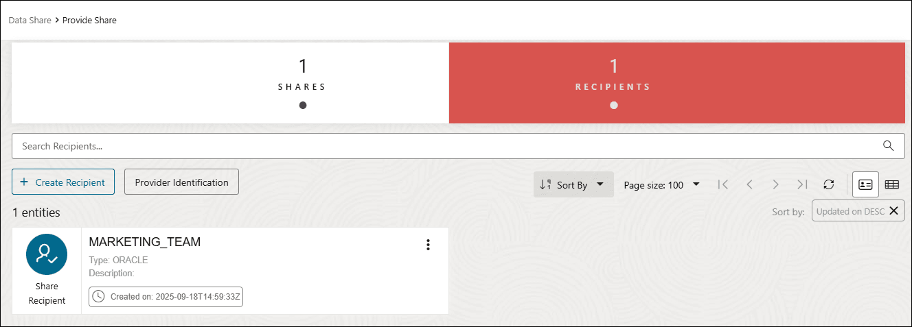

Página Destinatarios
En la siguiente imagen se muestra la página Proporcionar recurso compartido al seleccionar el widget DESTINADOS y no se ha creado ningún DESTINADO
Haga clic en + Crear destinatario de recursos compartidos para crear un destinatario de recursos compartidos. Consulte Creación de destinatarios de recursos compartidos para obtener más información.
Haga clic en Identificación del proveedor para especificar el nombre y la descripción para identificar cómo le verán los destinatarios. También puede configurar los valores de SMTP.
En la siguiente imagen se muestra la página Proporcionar recurso compartido al seleccionar el widget DESTINATARIOS y ya se ha creado un DESTINATARIO como mínimo

  2. Campo Buscar destinatarios
    La búsqueda de un recurso compartido o destinatario depende del widget que seleccione en la sección Recursos compartidos y destinatarios. Si selecciona el widget Destinatarios, puede buscar los destinatarios que cree. Puede hacer clic en el campo y escribir o pegar el nombre del recurso compartido o el destinatario que está buscando. Haga clic en el icono de lupa para devolver la entrada de búsqueda. Haga clic en la X para borrar las búsquedas en el campo Buscar recursos compartidos o Buscar destinatarios.
  3. Botón + Crear destinatario
  4. Botón Provider Identification (Identificación del proveedor): consulte Data Studio Settings (Configuración de Data Studio) para obtener más información sobre este icono por primera vez. Si ya ha configurado SMTP, puede editar el ID de proveedor o definir SMTP con este botón.

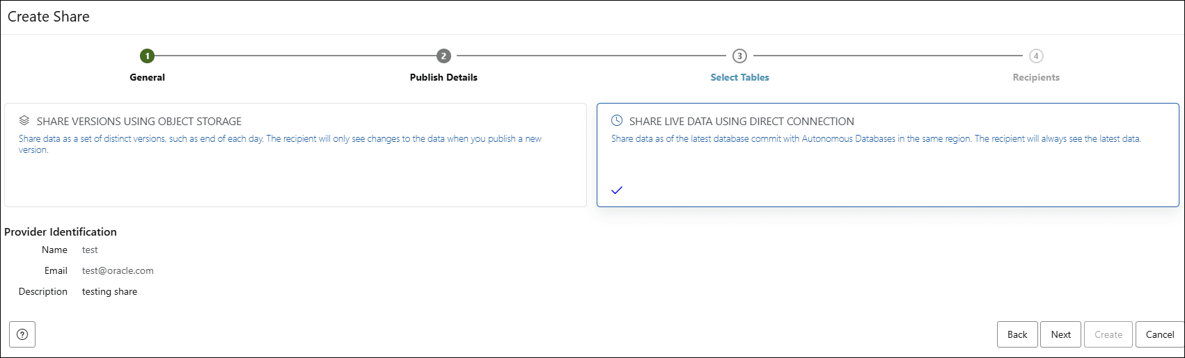

  1. En el asistente Crear recurso compartido, en el campo Nombre del separador General, introduzca un nombre para el recurso compartido. Por ejemplo: My_Share.
    En el campo Descripción, introduzca una descripción para el enlace. Por ejemplo: Informe semanal de ventas.
    Seleccione Siguiente para avanzar al separador Detalles de publicación del asistente Crear recurso compartido. También puede hacer clic en el separador Publicar detalles para avanzar a la pantalla Publicar detalles del asistente.

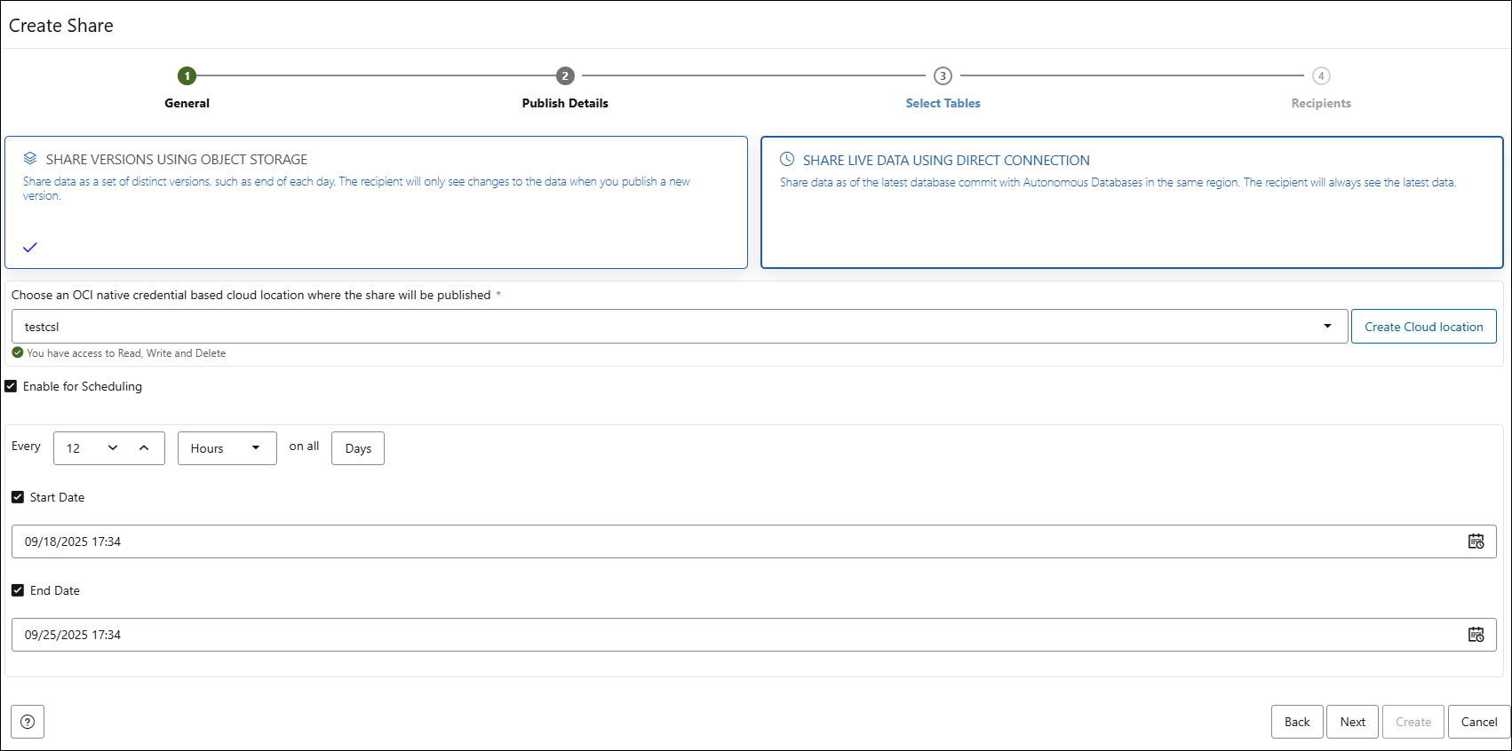

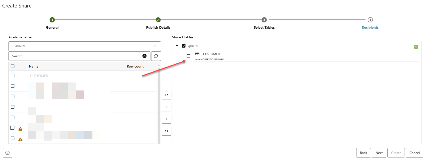

  2. En el separador Tablas de detalles de publicación del asistente, seleccione Compartir versiones mediante almacenamiento de objeto.A continuación se incluye la Descripción de publish-details-version.png
    Seleccione una ubicación en la nube donde desee que se publique el recurso compartido. Si ya tiene una ubicación de almacenamiento en la nube de OCI disponible, utilice la lista desplegable Seleccionar ubicación en la nube y seleccione cualquier ubicación disponible en la nube en la lista desplegable. Verá un mensaje correcto si tiene acceso para leer, escribir o suprimir en esa ubicación en la nube.
    Seleccione Crear ubicación en la nube y siga los pasos descritos en Crear credenciales nativas de Oracle Cloud Infrastructure si no tiene una ubicación en la nube disponible.
    Para compartir datos con versiones, puede activar el programa para compartir. Seleccione la opción Activar para programación para configurar un programa para compartir. En los campos de intervalo de tiempo, introduzca un número y seleccione un tipo de tiempo y los días en los que sondear el cubo para buscar archivos nuevos o modificados. Por ejemplo, para sondear cada dos horas los lunes, miércoles y viernes, introduzca 2, seleccione Horas y, a continuación, seleccione Lunes, Miércoles y Viernes en los campos correspondientes. Puede seleccionar Todos los días, De lunes a viernes, De domingo a jueves o Personalizado en la lista desplegable Días de la semana. El campo Personalizado permite seleccionar Lunes, Martes, Miércoles, Jueves y Viernes en los campos correspondientes.
    Seleccione una fecha de inicio y una de finalización. Si no selecciona una fecha de inicio, la fecha y la hora actuales se usan como fecha de inicio. La fecha de finalización es opcional. Sin embargo, sin una fecha de finalización, el recurso compartido continuará sondeando. Éste es un paso opcional.
    Haga clic en Siguiente para avanzar al separador Seleccionar Tablas del asistente de creación de recursos compartidos.

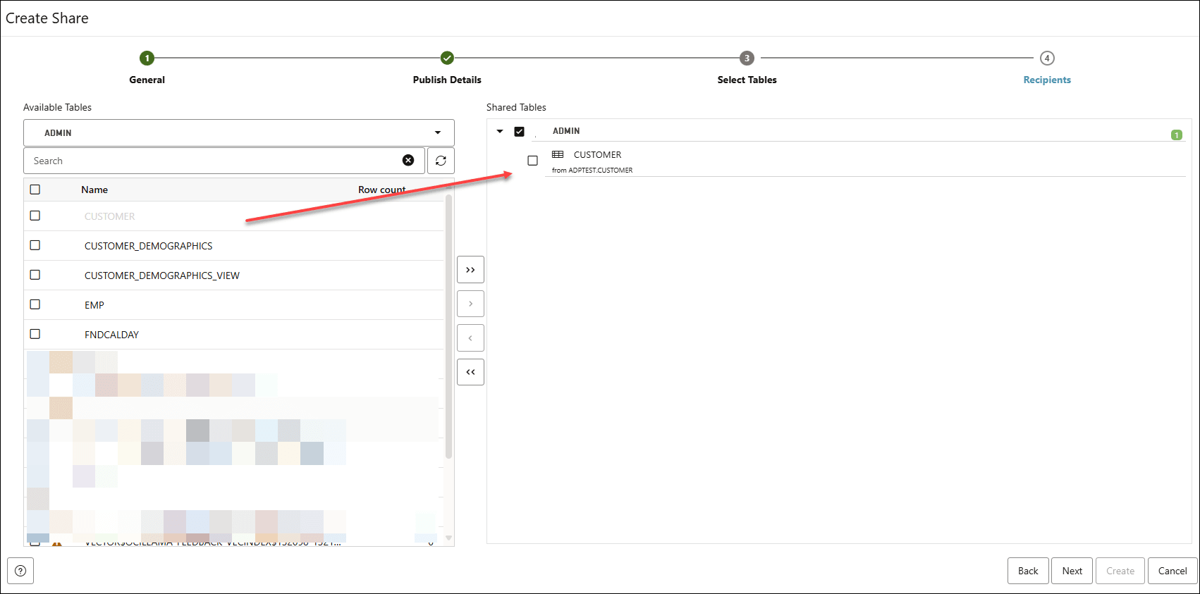

  3. En el separador Seleccionar Tablas del asistente, seleccione el esquema en el menú desplegable y haga clic en la tabla que desea compartir en las tablas disponibles. Elija cualquiera de las opciones disponibles:
    • >: esta opción permite mover la tabla a tablas compartidas.
    • <: para eliminar la tabla seleccionada de Tablas Compartidas, seleccione esta opción.
    • >>: esta opción permite mover todas las tablas a la pantalla Tablas compartidas.
    • <<: para eliminar todas las tablas seleccionadas de las tablas compartidas, seleccione esta opción.

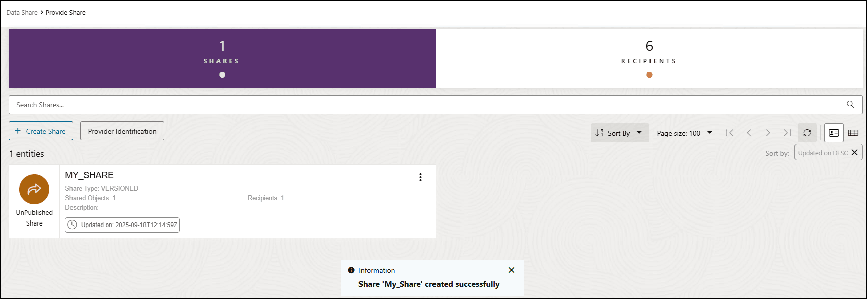

    Seleccione Crear para crear el recurso compartido. Tenga en cuenta que el estado del recurso compartido cambia de no publicado a publicado según el tamaño de la tabla en el recurso compartido. Recibirá un mensaje de notificación de uso compartido correcto en la parte superior derecha de la pantalla que indica que el uso compartido se ha realizado correctamente. La página Proporcionar uso compartido muestra el recurso compartido junto con sus detalles, como el tipo de entidad, el propietario, los objetos compartidos y los destinatarios.
    La herramienta de uso compartido de datos solo puede crear dos perfiles de uso compartido delta para el mismo destinatario. Si intenta crear un tercer perfil, la herramienta invalida el primer perfil y el perfil recién creado se activa.
Un recurso compartido versionado mostrará diferentes colores y estados según el estado en el que se encuentre el recurso compartido.

Creación del recurso compartido con versiones
  1. Abra Data Studio y cree el recurso compartido versionado como se describe en Proporcionar recurso compartido.
  2. En la página Publish Details (Publicar detalles), seleccione SHARE VERSIONED DATA USING DELTA SHARING (Compartir datos VERSIONADOS mediante DELTA SHARING).
  3. Configure el cubo, las credenciales y los objetos compartidos.
  4. Agregue el destinatario y cree el recurso compartido.

  2. En el separador Publicar tablas de detalles del asistente, seleccione Compartir datos en directo mediante conexión directa.A continuación se incluye la Descripción de publish-details-live.png
    Si no ha configurado los detalles de información del proveedor, haga clic en Definir Identidad del Proveedor para configurar los detalles del proveedor antes de compartir los datos. Consulte el separador Identidad del proveedor de recursos compartidos del asistente Configuración de Data Studio para obtener más información sobre la configuración.
    Si un proveedor de datos de recurso compartido activo comparte varias tablas que normalmente se unirían, se recomienda que el productor cree una vista que realice las uniones y, a continuación, solo comparta la vista.
    Haga clic en Next (Siguiente) para ir al separador Recipients (Destinatarios) del asistente Create Share (Crear recurso compartido).

Haga clic en el nombre de la entidad o haga clic en Acción para ver los detalles de la entidad de recurso compartido. Consulte Visualización de detalles de entidad compartida.
Después de crear el recurso compartido, puede ver la nueva entidad Compartir en la página Proporcionar recurso compartido.

Crear destinatario de datos compartidos
En la página Proporcionar recursos compartidos, haga clic en el widget Destinatarios y seleccione + Crear destinatario para crear un nuevo destinatario de recursos compartidos.
Los destinatarios de recursos compartidos son aquellos con los que tenemos la intención de compartir objetos. Puede compartir objetos de forma segura con usuarios fuera del espacio de trabajo de Oracle. Además de crear destinatarios desde el asistente Crear recurso compartido, también puede crear un destinatario de recurso compartido desde el icono Crear destinatario en la página Proporcionar recurso compartido y verificar los detalles que configure durante su creación.
  1. Al hacer clic en el icono + Crear destinatario, aparece el cuadro de diálogo Crear destinatario compartido.
  2. En la ficha General, especifique los siguientes campos:
    • Name (Nombre): introduzca el nombre del destinatario de recursos compartidos. Por ejemplo, Marketing_team.
      Asegúrese de que no haya espacios en el nombre del destinatario. Este campo no admite nombres de destinatarios duplicados. Si intenta crear un destinatario con un nombre duplicado, la creación del recurso compartido falla con el error "Nombre ya está siendo utilizado por un objeto existente".
    • Correo electrónico: introduzca el ID de correo electrónico del destinatario. Por ejemplo, marketing@oracle.com.
    • Description: agregue una descripción. Esto es opcional.
    En la sección Conexión directa a base de datos, puede seleccionar cualquiera de las opciones disponibles:
    • Seleccionar base de datos o compartimento: puede seleccionar la base de datos o el compartimento en la lista desplegable.
    • ID de uso compartido: un destinatario deseado debe copiar este ID de la página del consumidor y enviarlo al productor para que se utilice aquí. El proveedor de recursos compartidos no tendrá acceso a la página del consumidor. Este campo es necesario solo para destinatarios de recursos compartidos activos.
      En la sección Duración del token de usuario, introduzca cualquier valor en el campo TOKEN_LIFETIME para el destinatario del recurso compartido. Esta propiedad especifica durante cuánto tiempo será válido el token generado, después del cual el destinatario pierde acceso al recurso compartido de datos y debe solicitar un nuevo token. Introduzca 60 en el primer campo de texto. Seleccione Minutes en el menú desplegable.
    Haga clic en Next (Siguiente) para avanzar al separador Shares (Recursos compartidos) del cuadro de diálogo Create Share Recipient (Crear destinatario de recursos compartidos).
  3. En la ficha Recursos compartidos, seleccione un recurso compartido disponible en la lista desplegable. A medida que selecciona el recurso compartido, se muestra en la sección Granted Shares (Recursos compartidos otorgados). Tiene la opción de compartir varios recursos compartidos con el destinatario.
    Seleccione Crear para crear el destinatario de recursos compartidos.
