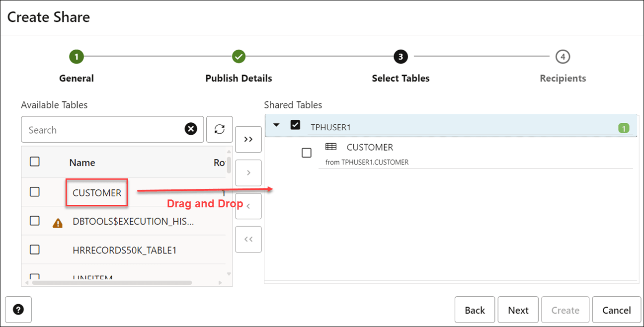

- En el separador Seleccionar Tablas del asistente, seleccione el esquema en el menú desplegable, arrastre y suelte la tabla
CUSTOMERen las tablas disponibles.Note:
En este ejemplo, compartimos una única tabla denominadaCustomerde gran tamaño.Haga clic en Next (Siguiente) para continuar con el separador Recipients (Destinatarios) del Asistente de creación de recursos compartidos.

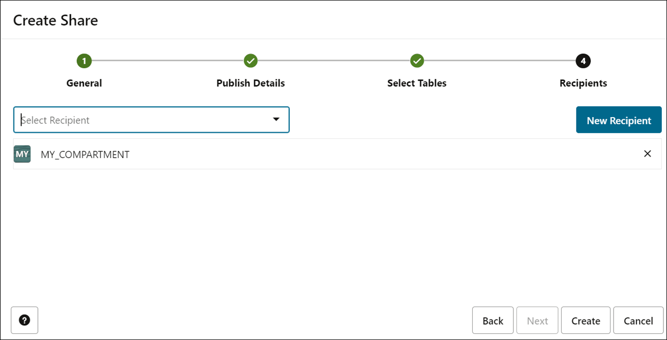

- En el separador Destinatarios del asistente Crear recurso compartido, seleccione
MY_COMPARTMENTen la lista desplegable. - Seleccione Crear para crear el recurso compartido.

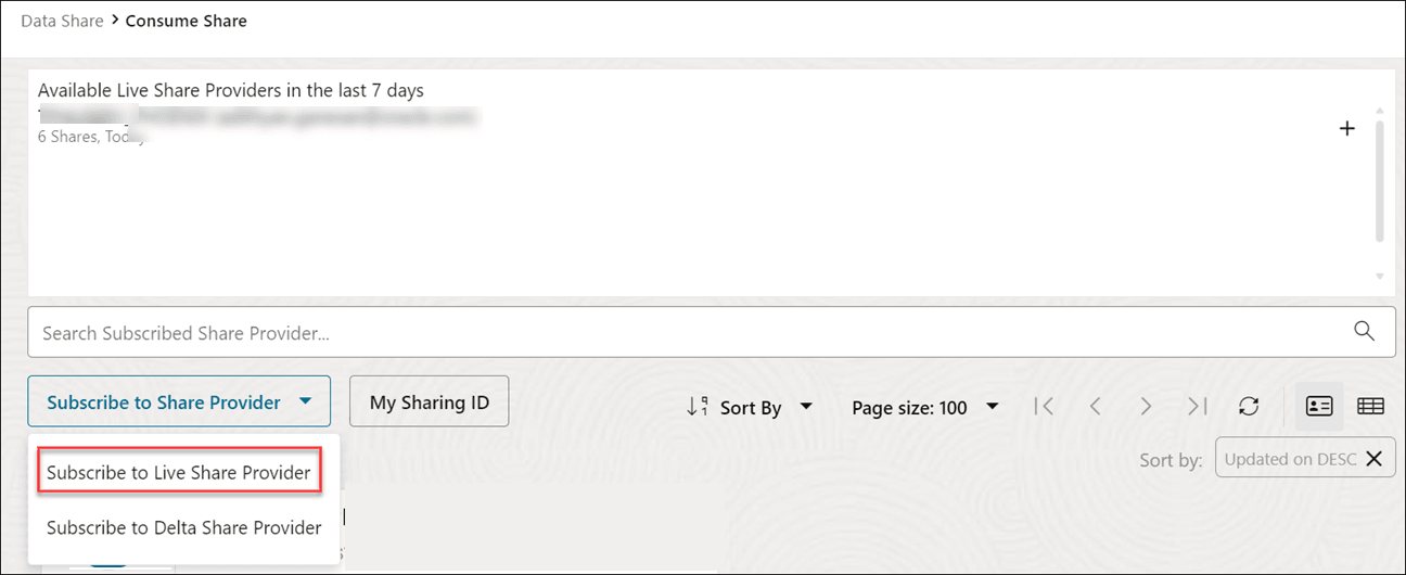

- En la página Proveedor y consumidor de la herramienta Uso compartido de datos, haga clic en el mosaico CONSUME SHARE para mostrar la página CONSUME SHARE.

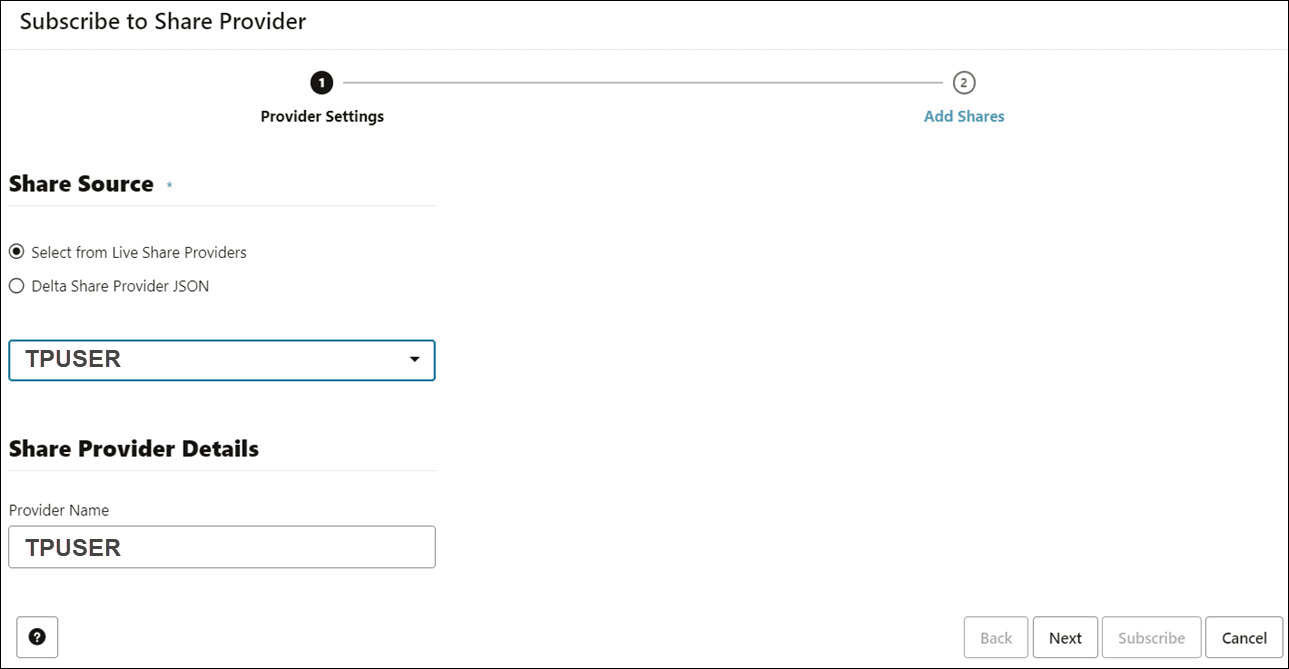

- Haga clic en la lista desplegable Suscribirse al proveedor de recursos compartidos y, a continuación, haga clic en la opción Suscribirse al proveedor de recursos compartidos activos.
- En Share Provider Details (Compartir detalles de proveedor), seleccione Provider Name (Nombre del proveedor). En este ejemplo,

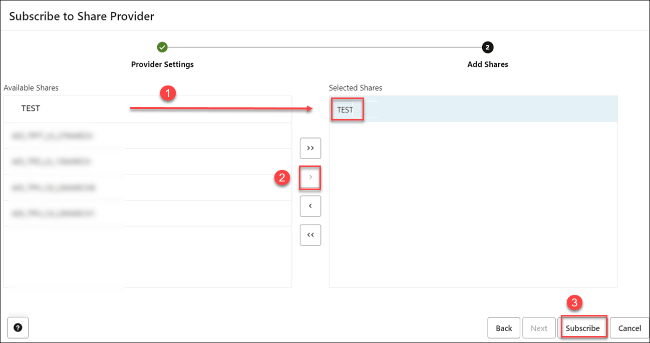

TPUSERes el nombre del proveedor. - En el panel Add Shares (Agregar recursos compartidos) de la página del asistente Subscribe to Share Provider Settings (Configuración del proveedor), haga clic en la TEST (Prueba) en la sección Available Shares (Recursos compartidos disponibles) y, a continuación, haga clic en el icono (>).
- La herramienta agrega el recurso compartido a la sección Recursos compartidos seleccionados. Haga clic en Suscribir.

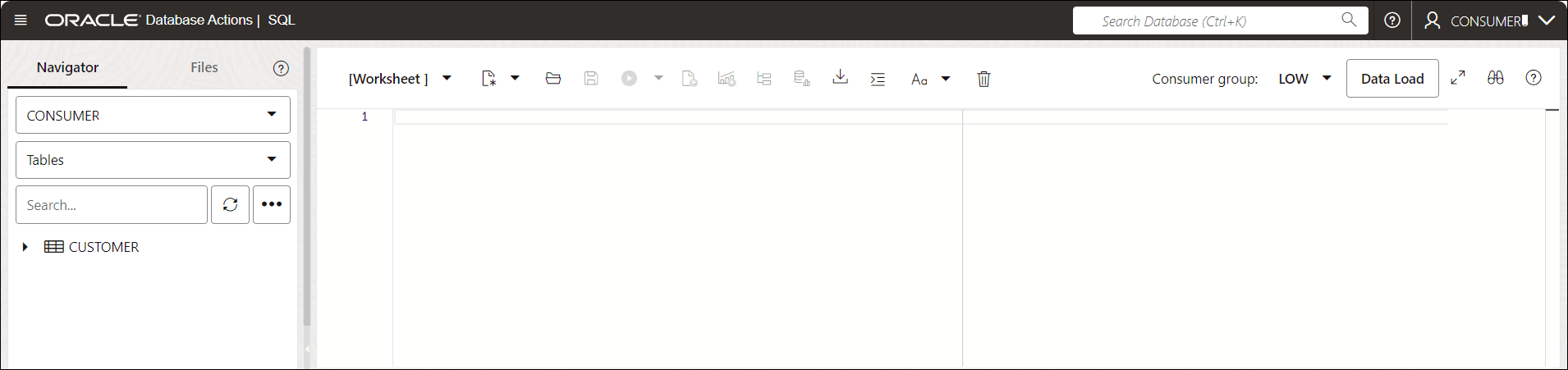

CUSTOMERsobre la tablaCUSTOMERque se ha compartido con usted. - Haga clic en Iniciar. Se muestra el cuadro de diálogo Iniciar enlace desde el almacén en la nube. Haga clic en Ejecutar. Cuando el trabajo se completa correctamente, se muestra un icono de enlace. Se crea la vista
CUSTOMER. - Haga clic en el banner Acciones de base de datos | Uso compartido de datos. En Database Actions | Launchpad, haga clic en el separador Development y, a continuación, en el separador SQL para mostrar la hoja de trabajo de SQL.
- Arrastre y suelte la tabla
CUSTOMERen el área de la hoja de trabajo SQL. - Se muestra un cuadro de diálogo que ofrece los tipos de inserciones disponibles.
- Haga clic en Seleccionar y, a continuación, en Aplicar.
- Haga clic en Ejecutar. Puede ver la consulta generada automáticamente que se muestra en la hoja de trabajo.
- Observe el tiempo de ejecución de la consulta en el campo Tiempo de ejecución que se muestra en el separador Resultado de consulta.
