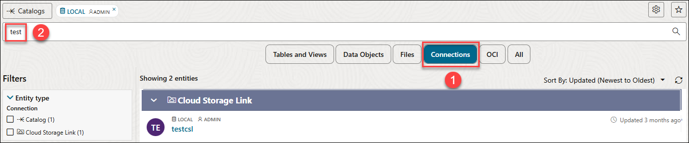

Por ejemplo, para buscar todas las conexiones que pueden contener datos relacionados con la prueba, haga clic en Conexiones y busque la prueba:
Muestra todas las conexiones que contienen datos de prueba.
