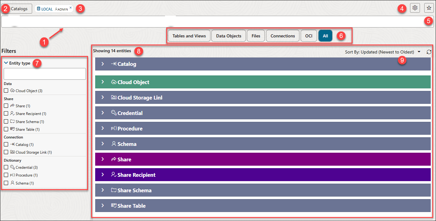

La primera vez que abre la página Examinar catálogo contiene el campo Buscar catálogo, el botón Mostrar configuración de catálogo Preferencias de usuario del catálogo, el icono Catálogos, una lista de objetos vistos recientemente y varias búsquedas sugeridas. Puede introducir una cadena de búsqueda, hacer clic en uno de los objetos recientes para ver sus detalles o en el icono Mostrar sugerencias de búsqueda para ver sugerencias en la parte derecha de la página.
Tan pronto como seleccione el menú Catálogo en la barra de menús de Data Studio, la página se mostrará como se muestra a continuación.
Al pasar el mouse sobre una entidad de catálogo determinada, se mostrará una barra de herramientas flotante de acciones comunes. La lista es sensible al contexto en función de las capacidades disponibles para la entidad concreta. Por ejemplo, las tablas de la base de datos actual ofrecen más posibilidades que las tablas de los catálogos remotos.
La página Catálogo contiene:
  1. Campo Buscar
    Puede buscar las entidades en el campo de búsqueda. Para obtener más información, consulte Examinar y buscar catálogos.
  2. Campo Catálogos
    Al hacer clic en este icono, se abre el cuadro de diálogo Catálogos.
    Puede ver una lista de todos los catálogos y esquemas montados en este cuadro de diálogo. También puede agregar catálogos desde el separador Gestionar del cuadro de diálogo Catálogos.
    Seleccione esquemas específicos de una base de datos de su elección para acotar la búsqueda.
    • Para mostrar tablas de sólo el esquema ADMIN del esquema local por defecto:
  3. Nombre de base de datos y nombre de esquema por defecto
    Este campo muestra el nombre de la base de datos por defecto junto con el nombre del esquema.
  4. Configuración de catálogo
    Consulte Configuración del catálogo para obtener información detallada.
  5. Sugerencias de búsqueda guardada
    Haga clic para abrir o cerrar el panel Saved Search Suggestions (Sugerencias de búsqueda guardada).
  6. Opción Filtros
    Haga clic en cualquiera de los iconos de filtros para filtrar y acotar los resultados de búsqueda.
    Consulte Examinar y buscar catálogos para obtener información detallada.
    También puede ámbitos de consulta para filtrar opciones para buscar catálogos y guardar la búsqueda.
    Consulte Ámbitos de consulta en Configuración de catálogo para obtener más información.
  7. Panel Filtros con facetas
    Seleccione uno o más valores de filtro para limitar las entidades que se muestran en la página. Solo se muestran las entidades que coinciden con los valores de filtro. Es decir, los elementos devueltos por una búsqueda se filtran por esta configuración de filtro. Los filtros también cambian en función de los filtros rápidos que seleccione. Consulte Filter Entities.
  8. Área de visualización
    El área debajo del campo Buscar catálogo muestra las entidades devueltas por una búsqueda y que coinciden con los criterios de filtro definidos en el panel Filtros. Puede ordenar las entidades haciendo clic en el botón Ordenar por y, a continuación, definiendo valores de ordenación.
    Pase el mouse por el nombre de la entidad para ver los detalles de la entidad.
  9. Barra de herramientas
    La barra de herramientas aparece después de ejecutar una búsqueda inicial. Contiene estos botones:
    • Ordenar por Ordenar por
      Para seleccionar valores de ordenación, haga clic en el botón Ordenar por para abrir la lista de opciones. A continuación, haga clic en el icono Ascendente o Descendente junto a Nombre o Actualizado. Por ejemplo, si selecciona el icono Ascendente junto a Nombre, las entidades se ordenarán en orden alfabético por nombre de entidad. Si selecciona el icono Descendente junto a Actualizado, las entidades se ordenarán al revés de la última entidad actualizada.
      Haga clic en Recargar para refrescar las opciones de la lista.
      Consulte Ordenación y filtrado de entidades para obtener más información.
