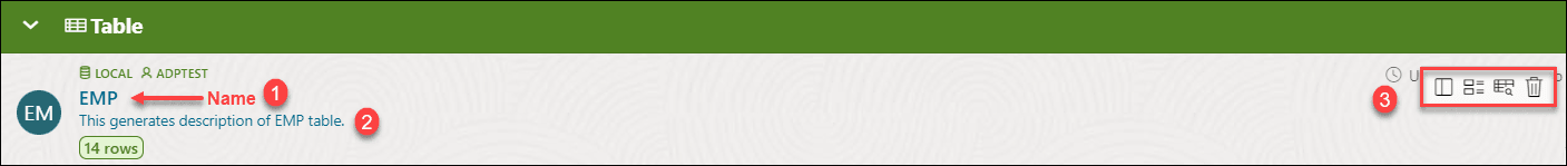

Amplíe la cabecera Table para ver el nombre de la tabla.
  1. Puede ver el nombre de la tabla. El color del icono de cabecera de la tabla refleja de forma única la entidad. Todas las entidades del mismo esquema o catálogo tienen el mismo color de entidad.
  2. Descripción de generación automática: también puede generar automáticamente una descripción haciendo clic en el enlace Agregar descripción.
    En el asistente Agregar descripción, haga clic en Generar automáticamente. Debe configurar un perfil de AI mediante el icono Configuración de Data Studio para configurar el perfil. Haga clic en Aceptar en el asistente Agregar descripción. Ahora puede ver la descripción generada automáticamente. Su perfil debe estar activado para IA para generar una descripción automática.
  3. Visualización de detalles de entidad
    Puede ver los detalles de la entidad seleccionada simplemente haciendo clic en ella. Puede ver el menú de las acciones disponibles pasando el mouse sobre la entidad. Los iconos varían de una entidad a otra.
    Para el tipo de entidad Tabla y Vistas, puede ver el juego de acciones disponibles de la entidad:
    • Ver detalles: seleccione Ver detalles para ver los detalles de la tabla.
    • Recopilar Estadísticas: seleccione Recopilar Estadísticas para mostrar nuevas estadísticas después de modificar la estructura de la tabla. Consulte Recopilación de Estadísticas para Tablas para obtener información más detallada.
    • Crear recurso compartido: seleccione Crear recurso compartido para compartir desde la tabla asociada.
    • Registrarse en enlace de nube: seleccione Registrarse en enlace de nube para registrar la tabla para el acceso remoto para un público seleccionado que defina. Consulte la sección Registro de enlaces de nube para acceder a datos para obtener más información.
    • Crear vista analítica: seleccione Crear vista analítica para crear una vista analítica a partir de la tabla asociada seleccionada. Consulte Creación de Vistas Analíticas
    • Consulta: al seleccionar Consulta, accederá a la página Análisis de Datos con la tabla seleccionada.
    • Exportar Datos a Ubicación de Almacenamiento en la Nube: seleccione Exportar Datos a Nube para exportar datos a un almacén de objetos en la nube.
    • Edit (Editar): seleccione Edit (Editar) para editar las propiedades de la tabla. Consulte Edición de tablas para obtener más información.
    • Borrar: seleccione Borrar para suprimir la tabla.
