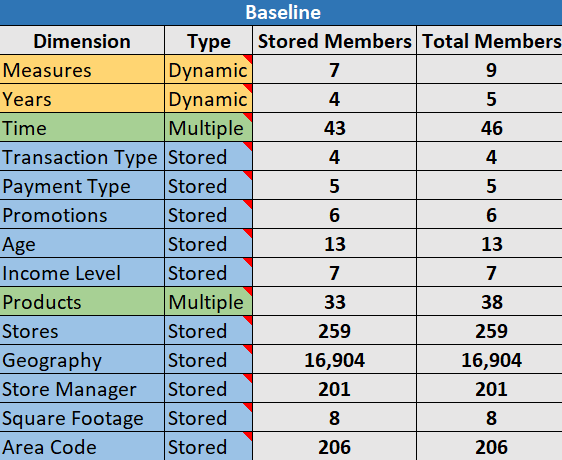

    • Los colores de la tabla base identifican el tipo de jerarquía para cada dimensión.
      • Verde – dimensión de varias jerarquías
      • Azul – dimensión de jerarquía almacenada
      • Dorado – dimensión de jerarquía dinámica
      Imagen de la tabla de base en el separador de Excel Essbase.Stats.Baseline para el cubo de optimización del diseñador de cubos en aso.
