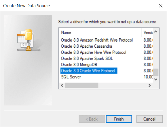

  3. Haga clic en Agregar y seleccione un controlador para configurarlo. Por ejemplo, para agregar un controlador ODBC para Oracle, seleccione Oracle 8.0 Oracle Wire Protocol.
    Pantalla "Create New Data Source" (Crear nuevo origen de datos) dentro de la utilidad del administrador de orígenes de datos ODBC de Windows de 64 bits. El texto del cuadro de diálogo dice "Seleccionar un controlador para el que desea configurar un origen de datos". El controlador seleccionado es "Oracle 8.0 Oracle Wire Protocol" y el botón Finish está resaltado.

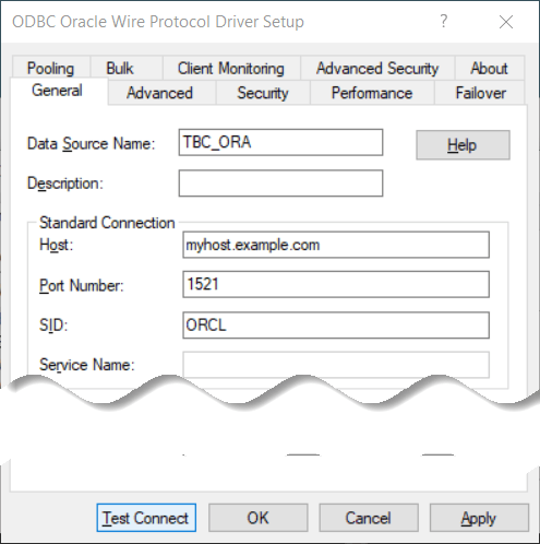

  5. En el cuadro de diálogo de configuración del controlador,
    1. Introduzca el Nombre de Origen de Datos (por ejemplo, TBC_ORA).
    2. Introduzca el nombre de la máquina host de Oracle Database (por ejemplo, myhost.example.com).
    3. Introduzca el número de puerto de Oracle Database (por ejemplo, 1521).
    4. Introduzca una de las siguientes opciones:
      • ID de sistema (SID) de Oracle que identifica de forma única la base de datos (por ejemplo, ORCL)
      • Nombre de Oracle Service, si la base de datos está registrada con un listener (por ejemplo, orcl.esscs.myhost.example.com)
      "ODBC Oracle Wire Protocol Driver Setup" screen within the Windows 64-bit ODBC Data Source Administrator utility. Las entradas de la pantalla son las siguientes. Nombre de origen de datos: TBC_ORA, Host: myhost.example.com, Número de puerto: 1521, SID: ORCL. El resto de los campos son predeterminados a la izquierda y el botón "Probar conexión" está resaltado.
    5. Haga clic en Test Connect (probar conexión).

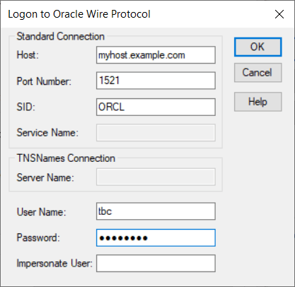

  6. En el cuadro de diálogo Iniciar sesión en <source>, introduzca el nombre de usuario y la contraseña de un usuario autorizado de Oracle Database y haga clic en Aceptar.
    "Logon to Oracle Wire Protocol" screen within the Windows 64-bit ODBC Data Source Administrator utility. Las entradas de la pantalla son las siguientes. Host: myhost.example.com, Número de puerto: 1521, SID: ORCL, Nombre de usuario: tbc, Contraseña: (obscured).

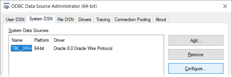

  8. Haga clic en Aplicar y, luego, haga clic en Aceptar. El origen de datos ODBC está configurado y listo para su uso.
    Utilidad Administrador de fuente de datos ODBC de 64 bits de Windows, separador DSN de sistema. Se ha agregado un origen de datos del sistema denominado TBC_ORA, asociado al controlador denominado Oracle 8.0 Oracle Wire Protocol.

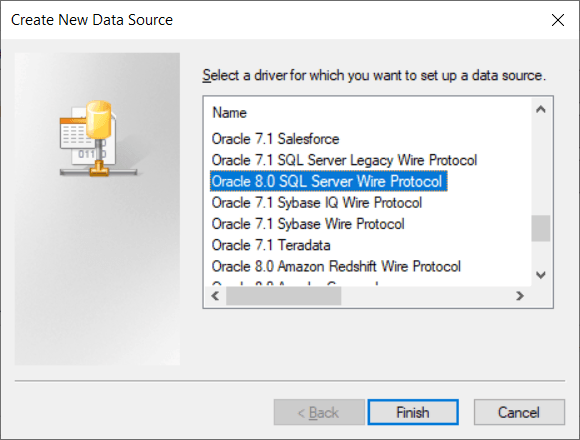

  3. Haga clic en Agregar y seleccione un controlador para configurarlo. Por ejemplo, seleccione Oracle 8.0 SQL Server Wire Protocol.
    Pantalla "Create New Data Source" (Crear nuevo origen de datos) dentro de la utilidad del administrador de orígenes de datos ODBC de Windows de 64 bits. El texto del cuadro de diálogo dice "Seleccionar un controlador para el que desea configurar un origen de datos". El controlador seleccionado es "Protocolo de cableado de Oracle 8.0 SQL Server" y el botón Finalizar está resaltado.
