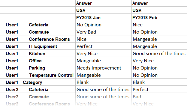

Por ejemplo, la siguiente cuadrícula de Smart View procede del cubo Calificación de instalaciones, que puede descargar del catálogo Archivos en Todos los archivos > Galería > Aplicaciones > Calificación de instalaciones. El miembro Respuesta es una medida textual dentro de la dimensión Medidas.
Cuadrícula de Smart View que muestra la medida textual de respuestas para que los usuarios califiquen los productos básicos de una instalación de unidad de negocio; por ejemplo, Opinión de User1/Cafeteria/No. User1/Commute/Very incorrecto. User1/Conference Rooms/Nice.
