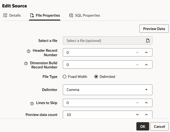

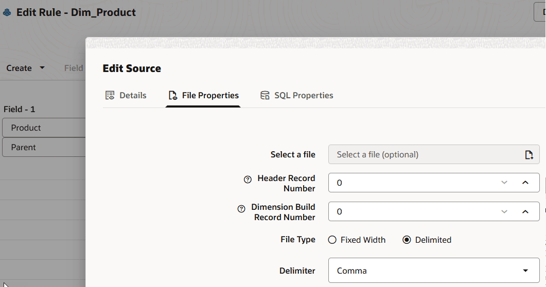

    • La sección dataSource contiene todos los valores que puede encontrar en el área Source Properties (Propiedades de origen) de la definición de regla.
      Por ejemplo, el archivo JSON incluye las propiedades Generales y las propiedades Archivo o SQL que se definen en la regla.
      Detalles, propiedades de archivo y separadores de propiedades SQL en la interfaz de regla, con propiedades de archivo seleccionadas. Número de registro de cabecera 0, Número de registro de creación de dimensión 0, Tipo de archivo delimitado, Coma delimitador, Líneas para omitir 0, Vista previa de recuento de datos 10.
