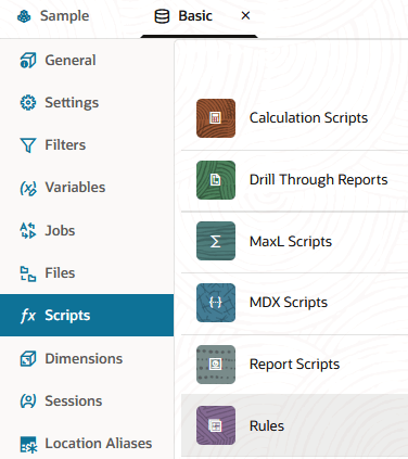

  3. Seleccione el separador Scripts y, a continuación, haga clic en Reglas.
    El separador Scripts está seleccionado y el mosaico Reglas está resaltado en la interfaz web de Essbase.

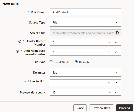

  5. En el cuadro de diálogo Nueva regla,
    Cuadro de diálogo Nueva regla completado con las opciones descritas en los pasos
    1. Introduzca un nombre de regla.
    2. En Tipo de origen, seleccione Archivo, ya que este flujo de trabajo de ejemplo se basa en la suposición de utilizar un archivo de datos plano. Seleccione el fichero de datos que ha cargado. Por ejemplo, haga clic en Catálogo y navegue a add_product.txt.
      Hay opciones adicionales además de Archivo disponibles para su uso como Tipo de origen. Utilícelos cuando los datos de origen de compilación de dimensión sean un origen externo en lugar de un archivo plano.
      Los tipos de origen que puede seleccionar para las reglas de creación de dimensiones incluyen File, ODBC (sin DSN), Oracle Call Interface (OCI), Datasource y SQL Data Sources (DSN).
      Cuando utiliza un origen de datos externo para crear dimensiones, debe completar determinados requisitos previos, según el tipo de conectividad que tenga con el origen de datos.
      • Si la conectividad se ha predefinido mediante una conexión y un origen de datos establecidos en Essbase por un administrador de aplicaciones o de servicios, seleccione Origen de datos como tipo de origen para la regla de creación de dimensiones. Para asegurarse de que la conectividad está lista, consulte Acceso a datos externos mediante una conexión y un origen de datos para conocer los pasos necesarios.
      • Si la conectividad depende de los controladores ODBC configurados en el servidor de Essbase, seleccione ODBC (sin DSN) u Orígenes de datos SQL (DSN) como tipo de origen para la regla de creación de dimensión. Para asegurarse de que la conectividad está lista, consulte Acceso a los datos mediante la conectividad ODBC para conocer los pasos necesarios.
      • Si la conectividad depende de una cadena de conexión que incluya la sintaxis OCI, seleccione Oracle Call Interface (OCI) como tipo de origen para la regla de creación de dimensión. Para asegurarse de que la conectividad está lista, consulte Acceso a Oracle Database mediante Oracle Call Interface para conocer los pasos previos necesarios.
    3. Deje los campos de número de registro en blanco.
    4. A medida que el archivo de datos de ejemplo está delimitado por tabuladores, cambie el valor del delimitador a Tabulador.
    5. Haga clic en Continuar.

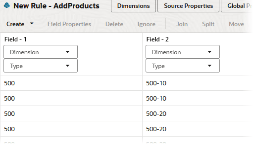

    6. La regla de creación de dimensiones se abre con campos no definidos y los datos de vista previa (del archivo de texto) se rellenan en la cuadrícula debajo de los campos.
      Nueva regla de creación de dimensión con campos de dimensiones y tipos no definidos y vista previa de datos del archivo de texto.
      Cada fila de los datos de origen es un registro y se corresponde con las filas que se muestran en los datos de vista previa de la regla. Los datos son descendentes, como puede ver en el orden principal-secundario que comienza cada registro (por ejemplo, 500 es una categoría de producto general y 500-10 es más específico sobre el tipo de producto).

  7. Haga clic en Dimensión en el campo 1 y seleccione Producto para asociar la dimensión al campo 1.
    Dimensión de producto seleccionable desde el cuadro Dimensión en el campo 1
    Product rellena el selector de dimensiones para todos los campos de la regla. Esto es aceptable, como en este ejercicio de ejemplo, está diseñando la regla para que se cree sobre una sola dimensión en el cubo de Essbase.
  8. Seleccione los tipos de campo para cada campo.
    1. Para el campo 1, seleccione Principal como tipo.
      La selección del campo 1 para el tipo es principal
    2. Para el campo 2, seleccione Hijo como tipo.
      Campo 1 definido como principal de producto, con valores de 500 en la columna de vista previa. Campo 2 definido como Producto secundario, con 500-10 y 500-20 en la columna de vista previa.
