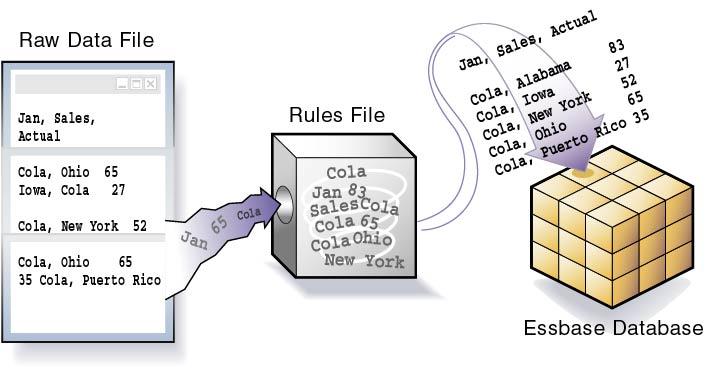

Las reglas de carga ayudan a definir las operaciones que Essbase debe realizar para procesar un origen de datos durante una carga de datos o creación de dimensiones. Utilice reglas para asignar valores de datos al cubo o para asignar dimensiones y miembros al esquema.
Figura 11-3 Carga de datos mediante reglas de carga
En esta imagen se ilustra el proceso de carga de datos mediante un archivo de reglas. Un archivo de datos sin formato lo lee un archivo de reglas, el archivo de reglas realiza operaciones en los datos sin formato y los datos procesados se almacenan en un cubo de Essbase.
Una regla de carga define la forma de creación a utilizar, si se ordena o aleatorio el valor de datos o el miembro, y cómo transformar el valor de datos o el miembro antes que cargarlos.
Essbase lee los valores de datos o los miembros del origen, los cambia según las reglas y carga los valores de datos modificados en el cubo y los miembros modificados en el esquema. Essbase no cambia los datos de origen. Puede volver a utilizar un archivo de reglas con cualquier origen de los datos que requiera el mismo juego de reglas.
