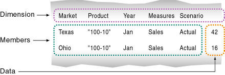

Los orígenes de datos pueden contener campos de dimensión, campos de miembro, campos de combinación de miembros y campos de datos.
Figura 11-2 Tipos de campos
Esta imagen ilustra los tipos de campos, como se describe en el texto que precede a la imagen.
  • Los campos de dimensión identifican las dimensiones del cubo, como Mercado. Utilice los campos de dimensión para indicar a Essbase el orden de las dimensiones en el origen. En la ilustración anterior, los campos de dimensión son Mercado, Producto, Año, Medidas y Escenario. Los campos de la columna Mercado, como Texas, son miembros de la dimensión Mercado y los campos de la columna Producto, como 100-10, son miembros de la dimensión Producto. Si los campos de dimensión no están presentes en el origen, puede identificarlos mediante la regla de carga.
  • Los campos de miembro identifican los miembros o las combinaciones de miembros de las dimensiones especificadas. Utilice los campos de miembro para indicar a Essbase a qué miembros asignar nuevos valores de datos o qué miembros agregar al esquema. En la ilustración anterior, Texas, 100-10, Jan, Sales y Actual son campos de miembros.
  • Los campos de datos contienen los valores de datos numéricos que se cargan en las intersecciones de los miembros del cubo. Cada valor de datos se debe asignar a un miembro de dimensión. En la ilustración anterior, por ejemplo, 42 es el valor de datos que corresponde a la intersección de Texas, 100-10, Jan, Sales y Actual.

En la Figura 11-2, por ejemplo, Texas y Ohio son miembros válidos de la dimensión Market.

A medida que procesa cada registro de carga de datos, Essbase no comprueba si un miembro especificado en un campo de miembro pertenece a la dimensión especificada para el campo de dimensión. Essbase carga el valor de datos en la celda de datos identificada por la combinación de miembros en el registro.
En la Figura 11-2, por ejemplo, si el segundo registro revirtiera Jan y Sales (Texas, '100-10', Sales, Jan, Actual, 42), Essbase cargaría 42 en la celda de datos correcta.
