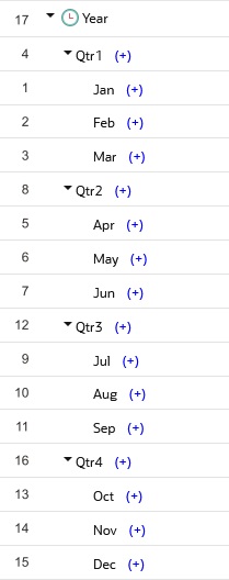

Dentro de cada rama (jerarquía) de una dimensión, los valores de nivel 0 se calculan primero, seguidos de su valor principal de nivel 1. A continuación, se calculan los valores de nivel 0 de la siguiente rama, seguidos de su valor principal de nivel 1. El cálculo continúa de esta manera hasta que se calculan todos los niveles.
En la siguiente imagen se muestra la dimensión Year de la base de datos básica de ejemplo. El orden de cálculo de sus miembros se indica a la izquierda de cada miembro. En este ejemplo se asume que los miembros principales no están etiquetados como Cálculo dinámico.
Figura 19-3 Orden de cálculo para la dimensión Year de la muestra básica
Esquema de la dimensión Año ampliado con números que ilustran el orden de cálculo de sus miembros. El pedido, del 1 al 17, es Jan, Feb, Mar, Qtr1, Abr, May, Jun, Qtr2, Jul, Aug, Sep, Qtr3, Oct, Nov, Dec, Qtr4, Year.
Jan es el primer miembro de la primera rama. Jan no tiene ninguna fórmula, por lo que no se evalúa. Lo mismo se aplica a Feb y Mar, los otros dos miembros de la rama.
Essbase calcula el trimestre 1 consolidando enero, febrero y marzo. En este ejemplo, estos meses se agregan, como indica el operador de consolidación +, para proporcionar un valor para el trimestre 1.
A continuación, Essbase calcula las bifurcaciones Qtr2 a Qtr4 de la misma forma.
Por último, Essbase calcula el miembro Year consolidando los valores de Qtr1 a Qtr4. Como indican los operadores de consolidación +, estos trimestres se agregan para proporcionar un valor para Year.
